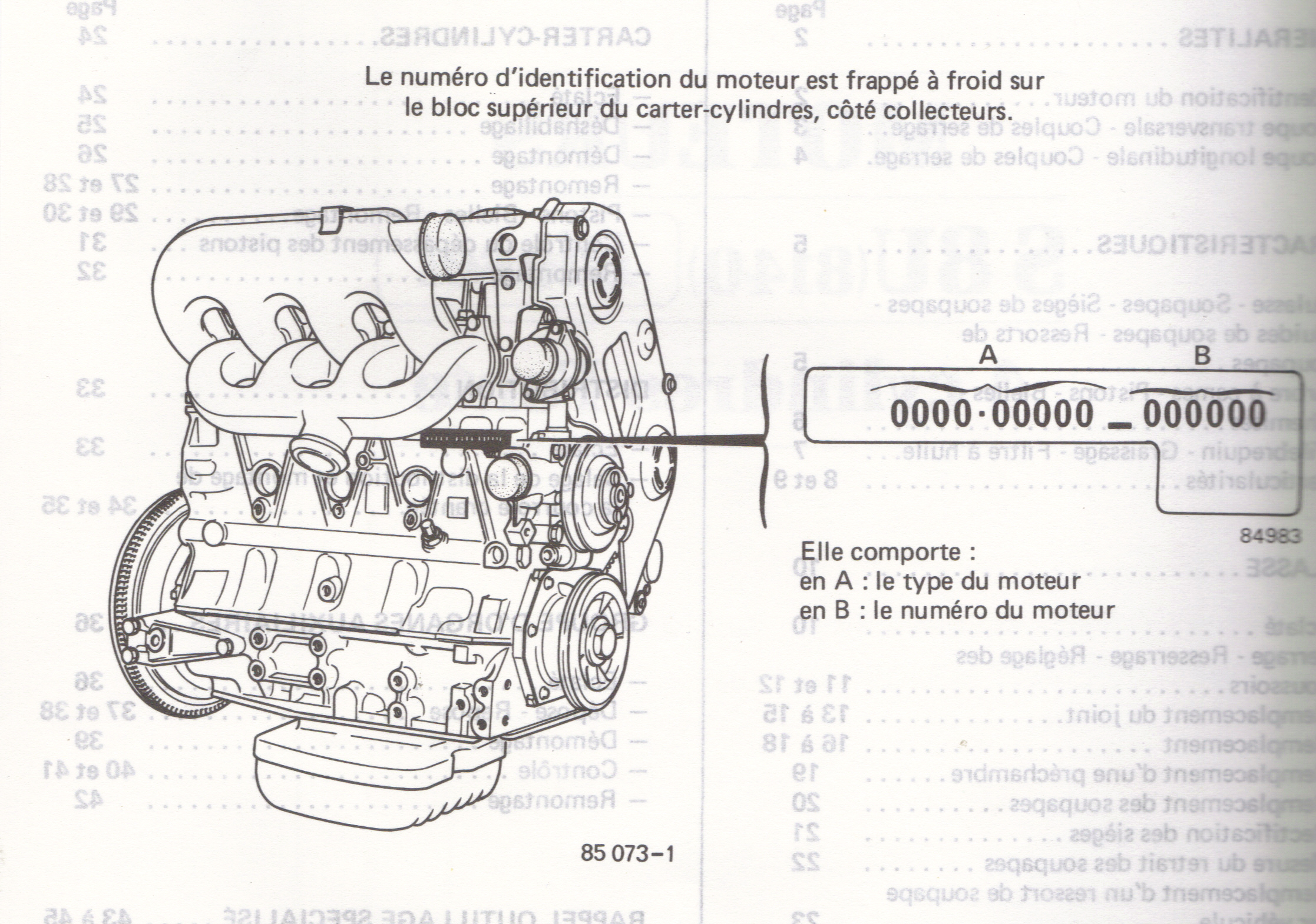

Mes premières difficultés apparaissent. Je pense que c’est un tgr 35. Je n’arrive pas à trouver le numéro de moteur.

Salut Adrien,
Pour ma part je peux répondre à ta première question avec le document photo joint.
Bon courage pour tes travaux et bienvenue parmi nous

Re: Embrayage collé
Merci Alain pour ton schéma je regarderai demain, pour l embrayage j ai réussi à le décoller j ai mis la deuxième avec les roues arrières sur chandelle et roue avant caler par précaution, après 2 essai de freinage au frein à main sa a marcher. Donc j ai pu effectuer c est première tour de roue bon tranquillement car mes frein ne fonctionne pas je doit faire une purge. Bon week end à tous
