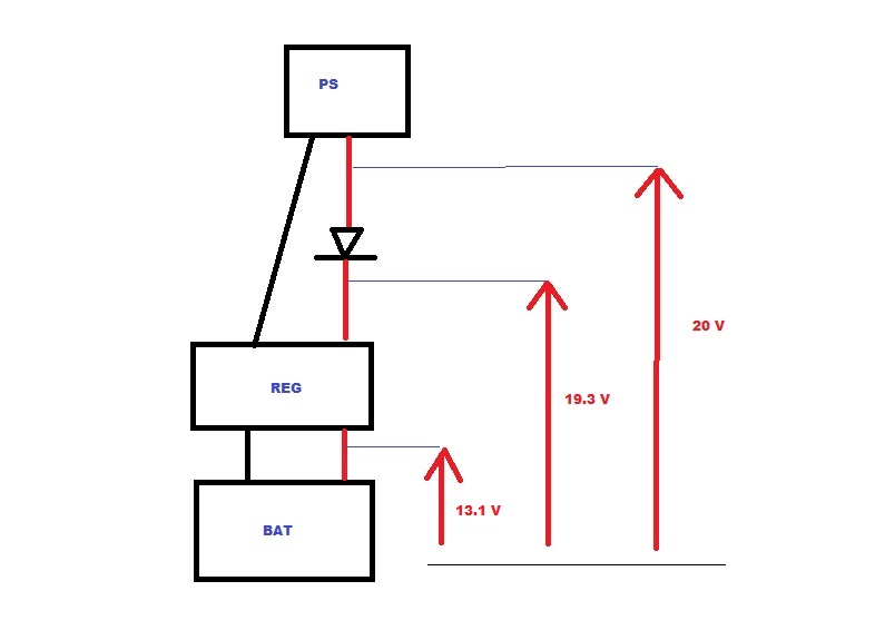

Petits schémas pour explications (j'ai volontairement "sortie" les diodes de leur source pour la compréhension, et arbitrairement attribué 20V au PS) :
Comme on le voit sur la deuxième image, la tension de l'anode de la diode du régulateur sera de 14.5 V alors que sa tension de cathode sera de 19.3 V => donc aucun courant ne traversera la diode car celle-ci sera "bloquée" (tension anode < tension de cathode)
