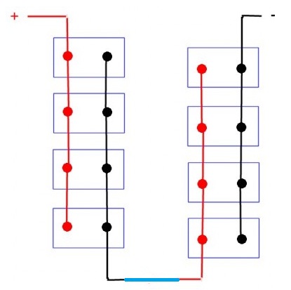

si tu veilles à :
> vérifier que les batteries aient toutes la même tension avant de les relier,
> respecter des longueurs de câble strictement identiques entre les batteries,
> prendre au bon endroit le "+" et le "-",
alors normalement tu ne devrais pas avoir de souci ....
Exemple avec 8 batteries pour du 24V :
Mais je reste quand même persuadé qu'un système à 20 batteries de 88Ah reste plus compliqué à mettre en oeuvre. De la qualité du cablage dépendera la durée de vie du parc.
Je préfèrerai, pour la simplicité et la fiabilité, avoir un parc de 4 batteries de 400Ah ... :wink:
