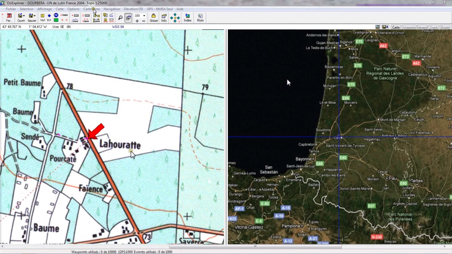

Bonjour:
Voilà une petite vidéo qui pourra vous aider à utiliser la navigation sur 2 cartes simultanées
http://www.youtube.com/v/DpmDl2_CWuQ?hl=fr_FR&
Bonne ballade!
Je rajoute une autre petite vidéo pour savoir utiliser "aperçu carte " qui peut être ainsi une 3eme carte active
http://www.youtube.com/v/8Cj2jBbZCy8?hl=fr_FR&
Bon voyages
Bonne ballade!
Bon voyages

Clic gauche sur "Carte Dyna" en haut dans la barre des taches,
Dans le volet ouvert :
Décocher "Défilement carte auto"
La carte active devient mobile manuellement ...la faire glisser jusqu'à voir le curseur de nav
Ps: je te rappelle que tu peux changer l'échelle de la carte supplémentaire si elle te gêne
- Clic droit sur la dite carte et choix de la taille
ça ira?
A bientôt

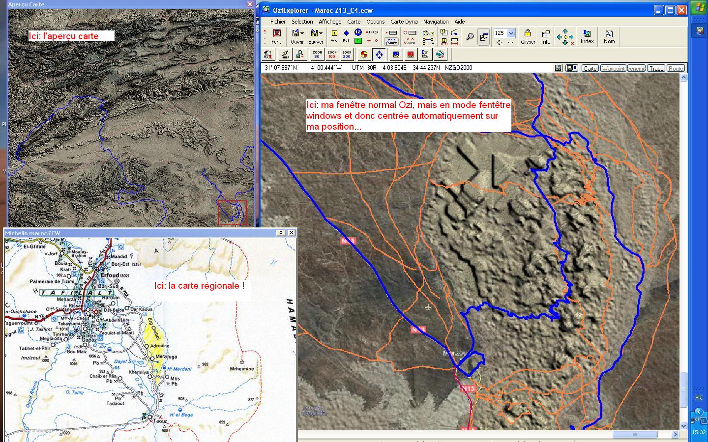

Voici peut-être LA solution qui permet d'avoir les 2 ou 3 cartes simultanément tout en gardant la position centrée sur la carte n°1 automatiquement: Il suffisait juste de réfléchir "windows"

Ha ben non, c'est là que je ne me trompe justement pas et mets le doigt sur le point. Pas de défilement auto pas de salut! Faire glisser la carte manuellement tous les 200m, non merci.Nomade a écrit :Par contre là tu te trompes, le fait de désactiver le défilement carte ne désactive pas le suivi ,simplement le curseur représentant le véhicule se déplacera tout au long de l’écran, la carte , elle, restant fixe.
Les utilisateurs d'écran tactile auront vite fait de "glisser" la carte au fur et a mesure
Windoz s'intalle sans problèmes.... faut juste vouloirNomade a écrit :Pour ta pomme, ne peux-tu pas charger une (émulation?) Windows qui te permettrais de t'équiper d'Ozi?
En faite c'était une boutade... y'a pas de carte de la Birmanie efficace à ce que je sache, ni open street map.Nomade a écrit :Pendant que tu feras des cartes , tu ne feras pas de bêtises
Et la dimension du territoire où je vais aller faire mon tour à moto en Thailande... je serais encore à faire des cartes que les vacances seront finies... alors la bonne vielle méthode: des bouts de papier, on demande à gauche et à droite, et un certain nombre de demi-tour!
Je pense que l'expression juste serait: "il suffit de réfléchir "ordinateur" car ta bricole est valable pour n'importe quelle application "full screen" peu importe la plate-forme.cyrchristo a écrit :Voici peut-être LA solution qui permet d'avoir les 2 ou 3 cartes simultanément...
Mais je voulais pousser Nomade dans ses retranchements (c'est là qu'il est le meilleur ), et je reste quand même sur le cul qu'une application pro comme OZI (puisque c'est là seule valable comme on nous rabâche les oreilles) n'aie pas d'origine une fonction "split screen" pour diviser la fenêtre en deux part et afficher 2 x la position sur deux échelles de cartes.
Voici une simulation de ce qui me semble être un minimum.... (y compris sur les idevices...)

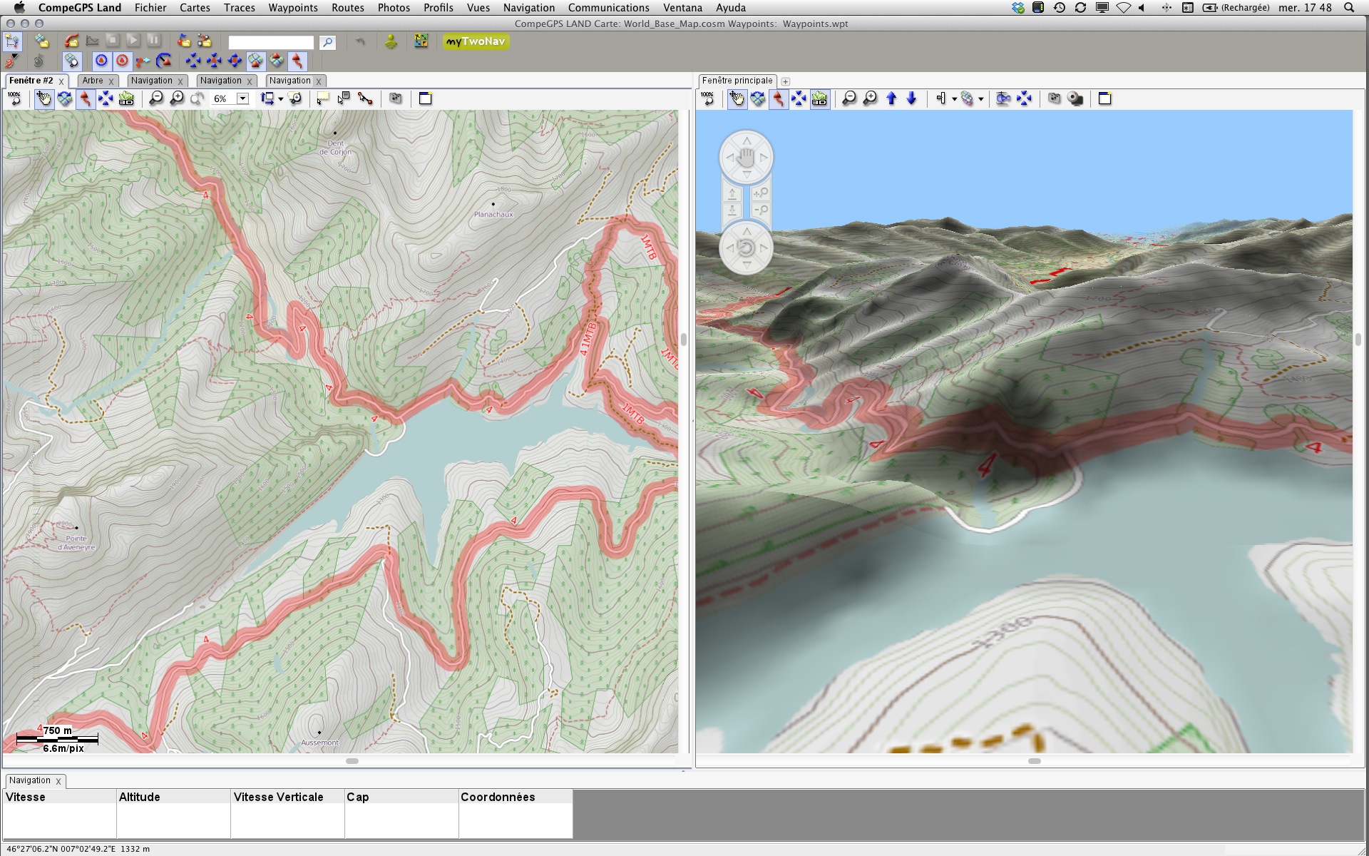

Pour vous donner un aperçu, voilà ce que ça donne avec CompeGPSLand... (la version ordi de TwoNav pour nos idevices)
On peut disposer à sa guise des onglets, gauche, droite et bas (info GPS) par exemple. Ou avec une vue 3D pour le dénivelé par ex... Bien que ce logiciel nécessite encore une bonne dose de développement à mes yeux (exigeants?), il y a de l'idée!
Bon, ne cherchez pas ma position, j'arrive pas (encore?) à connecter mon GPS bluetooth

Leo avait bien compris le sens de ma question, effectivement c'est casse bonbons de devoir faire défiler la carte manuellement.
Mais... il y a toujours une solution, merci... même si c'est une bidouille... le tout c'est d'avoir ce qu'on veut... y a t il quelque chose d'idéal sur cette terre ?
Un deuxième CF 18 sous le premier, ça fait deux super cartes...
