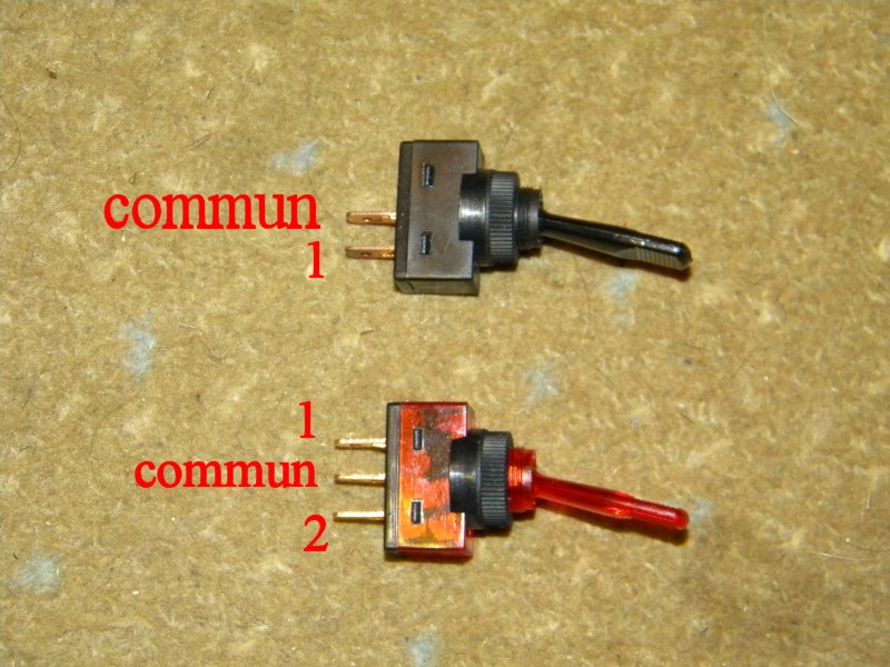

Par contre, quand tu parles d'un interrupteur bi polaire, moi je comprends double pistes.
Ou un simple deux positions /deux contacts on/off/on,

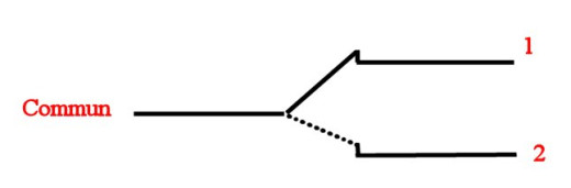

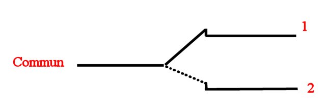

j'aurais pu dire un interrupteur "inverseur", en fait un interrupteur à 2 positions mais avec 3 contacts :
> un commun (le thermocontact)
> un contact 1 : le 220 EDF
> un contact 2 : le convertisseur
les deux position sont :
> soit contact entre commun et 1
> soit contact entre commun et 2
n'importe quel interrupteur "va et vien" peut faire l'affaire ( de préférence un modèle 16A)
Seb

non, pour moi un "double piste" comme tu dis c'est :
alors qu'un simple piste suffit, mais à 2 contact (celui du bas) :
Seb

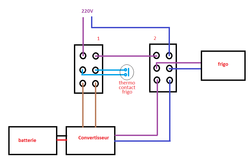

Alors, j'arrive pas à comprendre comment tu entrevois le câblage ?
J’essaie de dessiner le câblage que j'ai dans la tête,et je te le soumet, merci Seb.

la nuit portant conseil je me suis apperçu que le schéma que j'ai mis hier ne prenais pas compte ton thermocontact, et ton idée qui est de mettre en route le convertisseur uniquement lorsqu'il y a besoin.
Du coup, voici un autre schéma avec 2 interrupteurs qui correspond à ton besoin :
Le premier interrupteur positionne le thermocontact soit sur l'arrivé EDF, soit sur la commande de mise en marche du convertisseur.
Le deuxième interrupteur aiguille l'alimentation du frigo soit vers le 220V EDF, soit vers le 220V du convertisseur. (et en plus isole la sortie du convertisseur quand il y a du 220V EDF)
Pour que ça marche, les 2 interrupteurs doivent être basculés dans le même sens à chaque fois.
Si tu veux que je t'envoie les 2 interrputeurs, fais moi signe :wink:
Seb

Salut Seb,
merci pour le schéma, tip top.
Je pense que je vais peut être schinter le deuxième inter pour mettre deux prise de courant ou deux declic protection

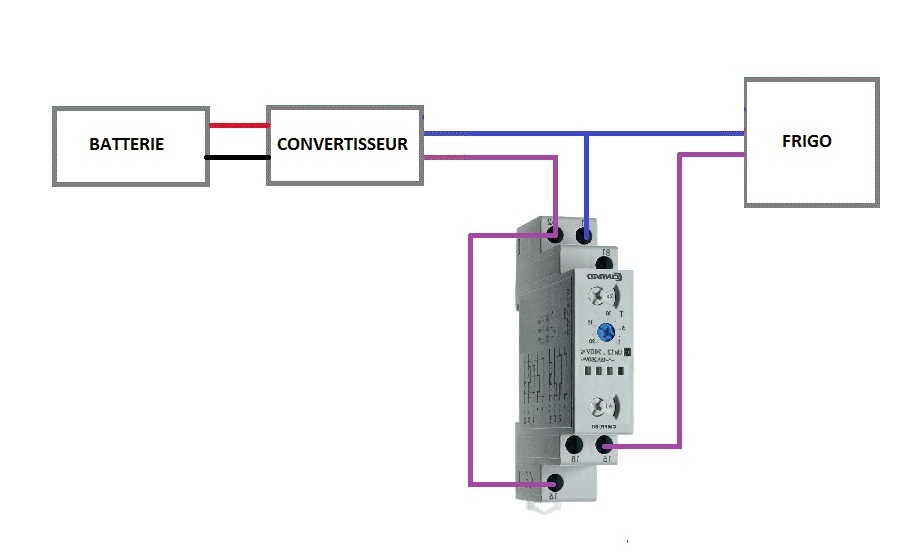

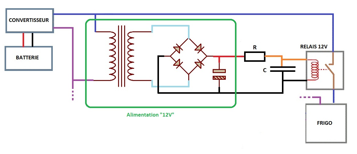

petite remarque avec le relais (le genre de relais de voiture), il faut le commander en 12V à partir du 220V ... donc c'est pas si simple :
Quelques propositions de montages :
1) simple et fiable, mais plus cher : un relais de temporisation avec retard à l'enclenchement (à partir de 20 ou 25€ neuf)
sans relais 12V
sans relais 12V
2) moins simple, mais moins cher : un simple contacteur de puissance (5 à 10 € d'occasion) + un relais auto + 1 condo + 1 résistance
3) simple et pas cher : avec un transo de récup et un relais auto + 1 condo + 1 résistance
(ce qui est en vert est équivalent à un transfo 12v genre :
Pour les calculs de R et C, je fais ça dès que j'ai moment ...
