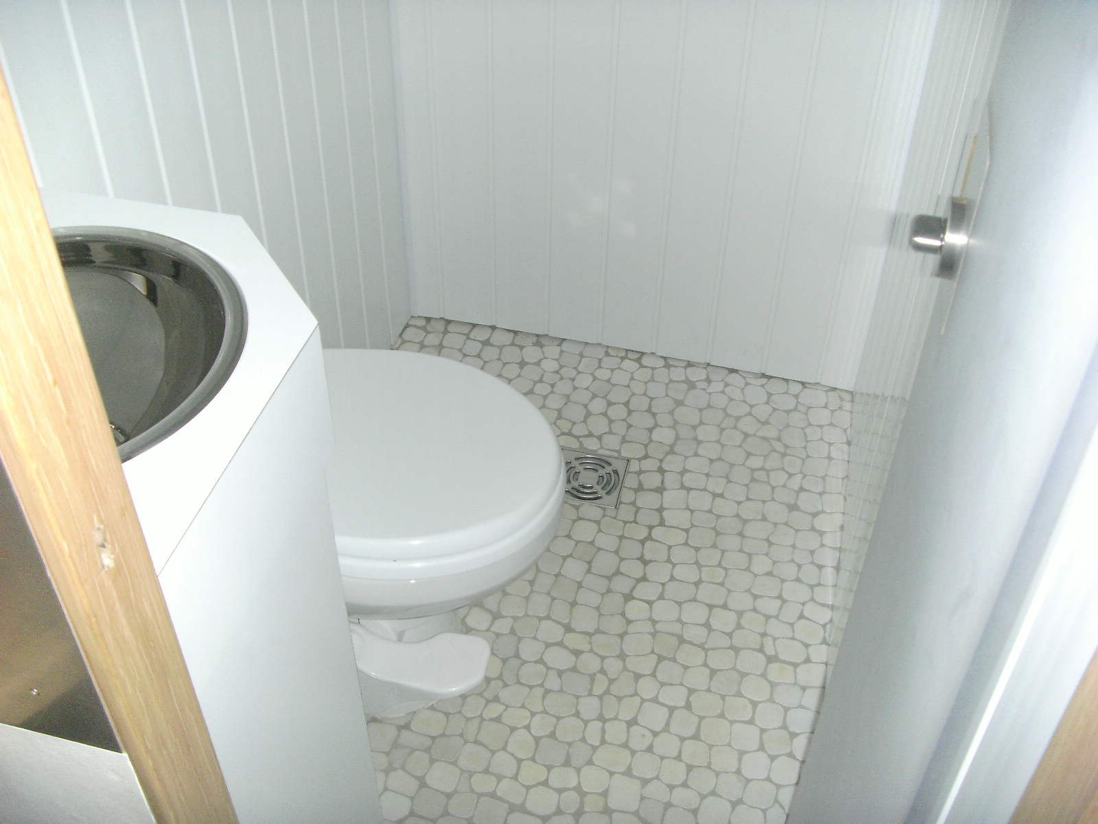

Une autre solution (pas cher rapide leger ET solide) -> le contreplaqué marine + lino epais + joint colle PU
pour ceux que ça ne rebute pas ce genre de produit toxique dans l 'habitacle...
Approuvé après 6 mois de voyages ça n'a pas bougé.
en image
même si j'ai pas le black avec la blonde en prise de vue ... heu non le bac et la bonde :mrgreen:
Et sinon il est bien chouette ton Tipi familial :wink:

J'aime bien cette dernière solution avec le Lino, tu le colle comment sur ton contre-plaqué ?
Merci.

@Stéphane: colle spéciale lino :wink: ça se vend en pot
