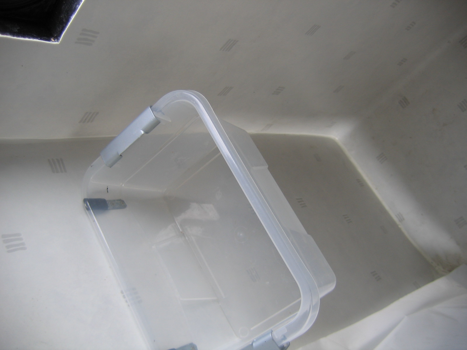

Une autre solution (pas cher rapide leger ET solide) -> le contreplaqué marine + lino epais + joint colle PU
pour ceux que ça ne rebute pas ce genre de produit toxique dans l 'habitacle...
Approuvé après 6 mois de voyages ça n'a pas bougé.
en image
même si j'ai pas le black avec la blonde en prise de vue ... heu non le bac et la bonde :mrgreen:
Et sinon il est bien chouette ton Tipi familial :wink:

J'aime bien cette dernière solution avec le Lino, tu le colle comment sur ton contre-plaqué ?
Merci.

@Stéphane: colle spéciale lino :wink: ça se vend en pot

Lino collé, c'est aussi une bonne solution. Attention à ce qu'il n'y ait pas d'infiltration car même le contreplaqué marine peut être gravement atteint surtout quand il est enfermé et ne respire pas.
Je ne connais pas la qualité de la colle "lino" mais en cas de doute (ça doit dépendre d'un vendeur à un autre) on peut utiliser une colle polyuréthane mono composant (type Sika) ou mieux les nouvelles colles MS polymère.
