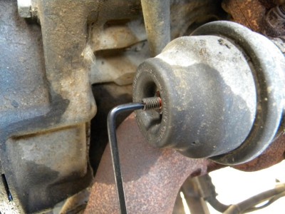

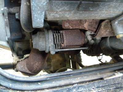

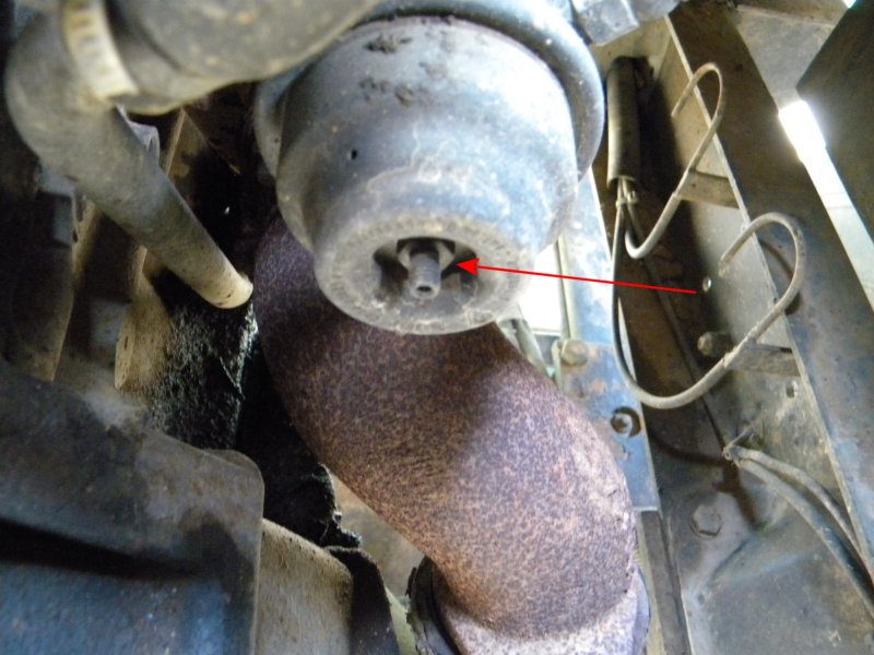

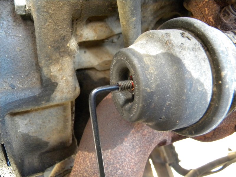

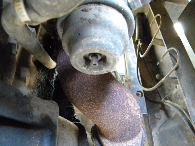

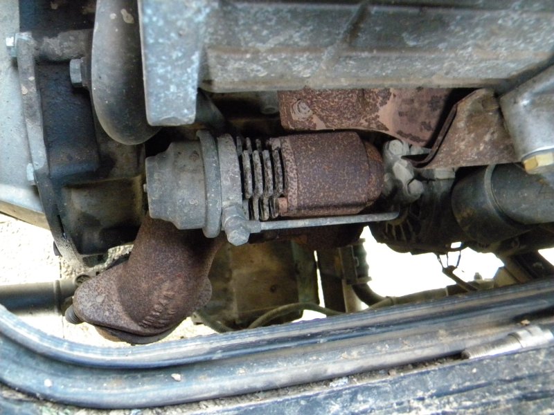

1) turbo :
voici les photos de ce que pense être le système qui gère la soupape de décharge (quand la pression max est atteinte).
Or sur le catalogue je ne vois rien à propos de cette pièce :?:
Sur internet ils parlent d'intercaler une ou deux rondelle au niveau d'une tige filetée pour augmenter la pression du système qui va ouvrir la soupape mais avec mon système je ne vois pas de tige filetée, et sur les doc constructeur cette pièce ne figure pas !! Le seul écrou que je vois est sur la photo numéro 2
1) Qui peut m'expliquer ???

Pour le réglage du turbo c'est normalement la vis sur la soupape qu'il faut serrée.
Messages : 5053
Re: Réglage moteur : 2 ou 3 questions ...
mouai à priori cette vis empêcherai le wast gate de s'ouvrir complétement, faut faire gaffe quand même, ça peut être chaud, surtout si en plus tu rajoutes du débit à la pompe.....le truc normalement pour augmenter la pression des turbo à wast gate interne est de changer le ressort à l’intérieur, mais c'est chaud à démonter, aussi tu peux tromper la W.G en mettant un robinet de fuite entre le turbo et la W.G, le souci sur le tien c'est que le tuyau qui relie les 2 est en acier....
fait gaffe aussi en choisissant ton mano de pression de turbo: ceux vendus pas cher dans les mag de bagnole ne sont pas fiables et t'annoncent des infos rarement précises, et se trompent des fois de plusieurs centaines de grammes.......
je ne toucherai pas à la vis de régime maxi, même chose avec le débit vas y molo car trop de go à bas régime fait que tes cylindres sont lavés par le go: ce go passe derrière les segments et réduit l’efficacité du film d'huile ce qui peut entrainer une usure rapide des axes de pistons (vécu sur le 2000)

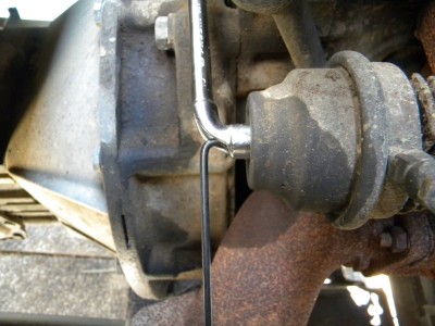

Salut nh3,
celle-là ?
Seb

come 09 a écrit :mouai à priori cette vis empêcherai le wast gate de s'ouvrir complétement,faut faire gaffe quand même, ça peut être chaud, surtout si en plus tu rajoutes du débit à la pompe.....le truc normalement pour augmenter la pression des turbo à wast gate interne est de changer le ressort à l'intérieur, mais c'est chaud à démonter, aussi tu peux tromper la W.G en mettant un robinet de fuite entre le turbo et la W.G ,le souci sur le tient c'est que le tuyau qui relie les 2 est en acier....
fait gaffe aussi en choisissant ton mano de pression de turbo: ceux vendus pas cher dans les mag de bagnole ne sont pas fiables et t'annoncent des info rarement précises, et ce trompent des fois de plusieurs centaines de grammes.......
je ne toucherai pas à la vis de régime maxi, même chose avec le débit vas y molo car trop de go à bas régime fait que tes cylindres sont lavés par le go: ce go passe derrière les segments et réduit l’efficacité du film d'huile ce qui peut entrainer une usure rapide des axe de pistons (vécu sur le 2000)
Merci, je comprend mieux maintenant, j'ai donc un turbo avec wast gate interne. Le mieux serait le le remplacer par un modèle à tige externe , non ?

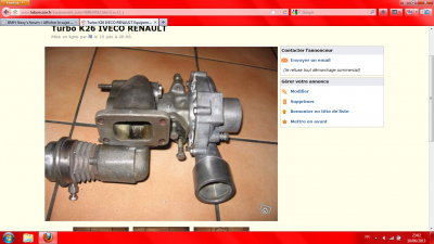

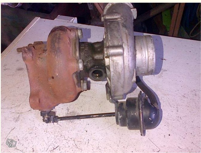

bin en fait il m'a vaguement semblé que ce turbo était un garett si tu peux fait une photo de la partie qui vient ce fixer sur le collecteur d’échappement, si ça se trouve c'est du garett tb03 de base....mais avec carter d’échappement différent .....

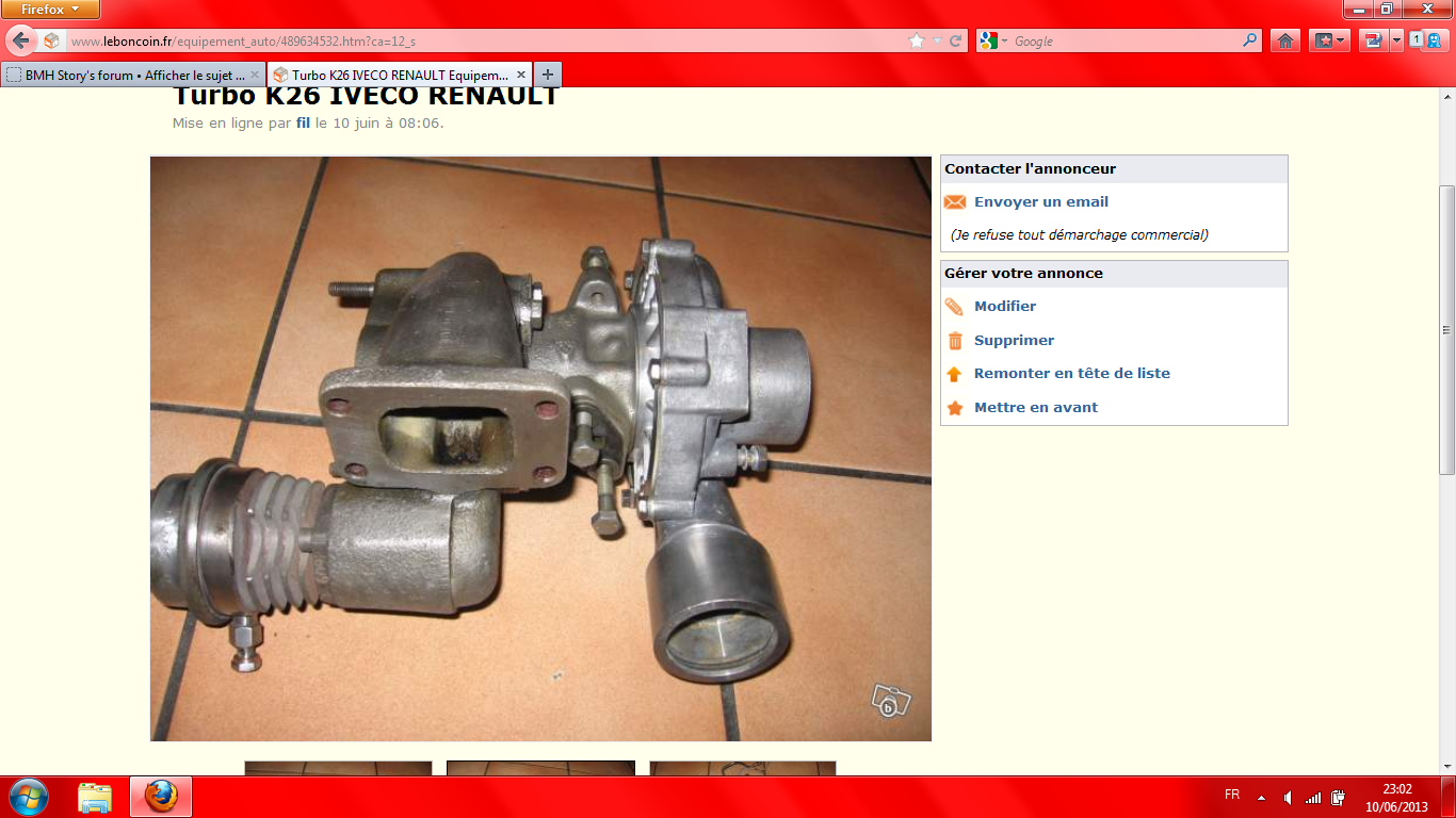

Messages : 5053
http://www.leboncoin.fr/equipement_auto ... tm?ca=16_s
tien regarde....par contre on ne vois pas la bride de fixation

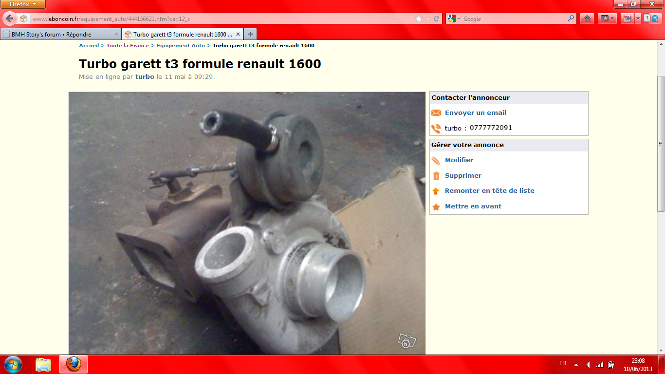

Messages : 5053

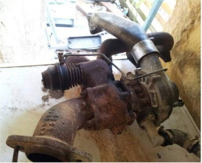

desolé j'ai dit une connerie: en fait tu as un turbo kkk...de visu est ce que ton turbo a à peu près la même bride de fixation que sur la troisième photo ??

à priori oui, mais demain je ferais d'autre photos ...
Par contre je vais pas mettre 600 roros dans un turbo ! ... surtout que d'ici 1 an ou 2 je vais mettre un moteur de B 120 ( ou mieux si je trouve) ...

Messages : 5053
ok te biles pas pour la tof, c'est pas la peine...t'as un kkk k 26
et il me semble bien que la bride de fixation est classique renault, donc tu peux monter en lieu et place un garett t3 comme celui-ci:
enfin à voir, mais ça doit être possible....

J'ai sur des doc piqués chez RVI le turbo KKK.K 26 pour les B90, ça confirme donc.

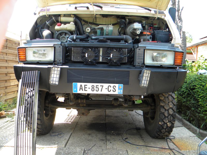

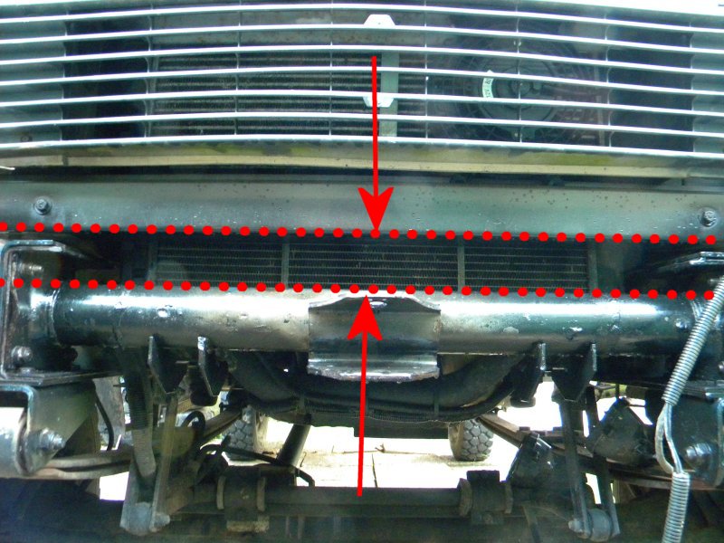

Bon, avant de couper le tuyau de wastgate et d'y insérer un robinet de fuite, petit travail de préparation sur l'entrée d'air :

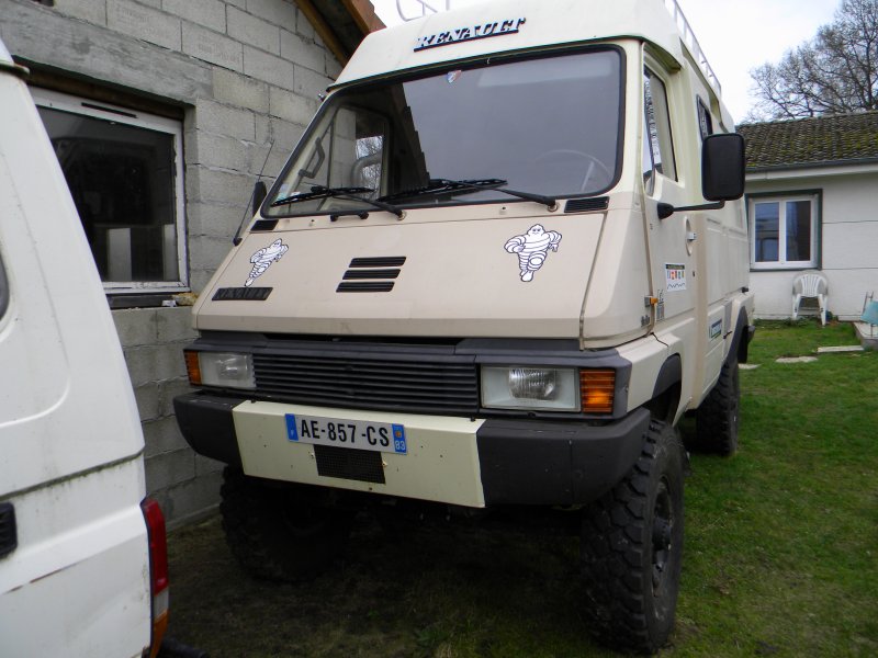

Avant mon pare-chocs avant ressemblait à ça :
Alors que normalement ça doit ressembler à ça :
Renault B90 ou B110 4x4 vert et blanc-ico.jpg (20.39 Kio) Vu 13774 fois
Le flux d'air entrant n'était donc pas optimisé, car il me manquant au moins 6 cm sur toute la longueur du radiateur en dessous de l'interco :
Du coup, un peu de scie sauteuse et :
Dans le même temps j'en ai profité pour ajouter un deuxième ventilo d'interco.

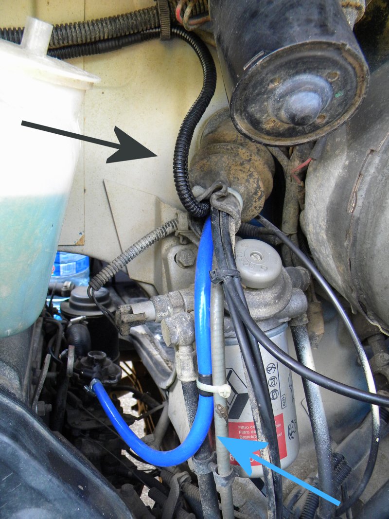

Puis j'ai préparer le cheminement pour le compte-tours et le manomètre, dérivation pour la mesure de pression avec durite silicone renforcée, et passage du fil de la borne W de l'alternateur :
Maintenant, il me reste à étalonner mon compte-tour, pour cela il faut que j'aille dans un garage qui a un appareil compte-tour piezzo-électrique.
Aussi, j'attends mon mano VDO (c'est pas donné c'est truc là ...) car le manomètre de type industriel (de 0 à 1.5 Bar précision à 25 mBar) que j'ai acheté oscille beaucoup, et la lecture est difficile. Cependant, au max, je pense être à 700 mBar, ce qui me parait peu puisqu'en théorie c'est 800 mBar !

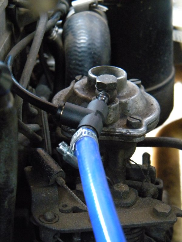

J'ai fais les premiers essais en statique et j'ai buté longtemps sur un truc : le manomètre n'indiquait rien ! Toujours 0 Bar ... Démontage, contrôle, etc ... Puis j'ai décidé d'aller faire un tour sur la route, et là le mano c'est mis à bouger ... apparemment, la pression de turbo se mesure en roulant ...
Il me reste donc à installer tout ça en fixe avec un porte mano car pour l'instant c'est tout en vrac, et puis insérer le robinet de fuite sur la wastegate pour augmenter la pression maximum pour faire des essais, et peut-être voir à remplacer les injecteurs et régler correctement la LDA ...

Bon, il y a effectivement de type de soupapes de décharge. Celles ajoutée au turbo, serties et généralement non réglable.... L'astuce étant effectivement de décaler la soupape par rapport au support avec des rondelles, ou couper la durite souple pour tromper la soupape.
Mais toi tu as du bol, tu as un turbo avec une soupape intégrée, ET réglable!!!!!!!
La vis que tu montre est effectivement pour la précontrainte du ressort. L'écrou est un contre écrou qu'il faut d'abord dévisser, puis ensuite le réglage se fait avec une imbus, par 1/4 ou demi tour à la fois max!!!
Pour augmenter la pression il faut visser (précontraidre le ressort).

Je viens de voir qu'il faut desserrer le contre écrou avec une clé 6 pans de 10 et introduire une clé torx de 15 dans la tige ...
J'ai donc visser l'axe d'un 1/4 de tour et resserrer le contre écrou.
Je ferais un test pour voir sis ça m'a augmenter la pression du turbo.

Sinon, revenons à nos moutons, 1 tour de vis sur la wastgate du turbo = +0.1 Bar (dans mon cas), je suis maintenant à 0.8 Bar.
J'ai remis un tour mais ça monte pas => je vais jouer sur la vis de richesse pour trouver le bon rapport air/Go , il n'y a pas de raison que j'arrive pas à 0.9 ou 1 Bar ...
