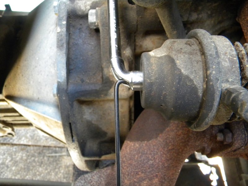

Salut nh3,
celle-là ?
Seb

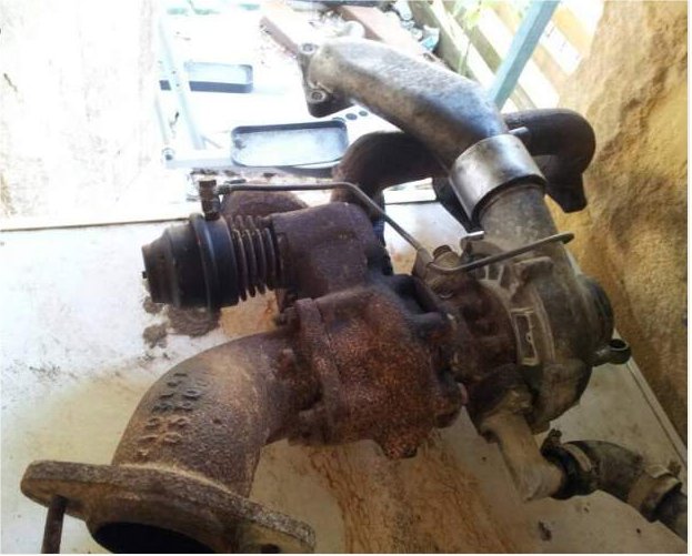

Messages : 5057
Re: Réglage moteur : 2 ou 3 questions ...
bin en fait il m'a vaguement semblé que ce turbo était un garett si tu peux fait une photo de la partie qui vient ce fixer sur le collecteur d’échappement, si ça se trouve c'est du garett tb03 de base....mais avec carter d’échappement différent .....

Messages : 5057
http://www.leboncoin.fr/equipement_auto ... tm?ca=16_s
tien regarde....par contre on ne vois pas la bride de fixation
Messages : 5057
desolé j'ai dit une connerie: en fait tu as un turbo kkk...de visu est ce que ton turbo a à peu près la même bride de fixation que sur la troisième photo ??

Messages : 5057
ok te biles pas pour la tof, c'est pas la peine...t'as un kkk k 26
et il me semble bien que la bride de fixation est classique renault, donc tu peux monter en lieu et place un garett t3 comme celui-ci:
enfin à voir, mais ça doit être possible....

Messages : 3317
J'ai sur des doc piqués chez RVI le turbo KKK.K 26 pour les B90, ça confirme donc.

Bon, il y a effectivement de type de soupapes de décharge. Celles ajoutée au turbo, serties et généralement non réglable.... L'astuce étant effectivement de décaler la soupape par rapport au support avec des rondelles, ou couper la durite souple pour tromper la soupape.
Mais toi tu as du bol, tu as un turbo avec une soupape intégrée, ET réglable!!!!!!!
La vis que tu montre est effectivement pour la précontrainte du ressort. L'écrou est un contre écrou qu'il faut d'abord dévisser, puis ensuite le réglage se fait avec une imbus, par 1/4 ou demi tour à la fois max!!!
Pour augmenter la pression il faut visser (précontraidre le ressort).

merci pour l'info ! Tu as raison :wink:
Je viens de voir qu'il faut desserrer le contre écrou avec une clé 6 pans de 10 et introduire une clé torx de 15 dans la tige ...
J'ai donc visser l'axe d'un 1/4 de tour et resserrer le contre écrou.
Je ferais un test pour voir sis ça m'a augmenter la pression du turbo.

Sinon, revenons à nos moutons, 1 tour de vis sur la wastgate du turbo = +0.1 Bar (dans mon cas), je suis maintenant à 0.8 Bar.
J'ai remis un tour mais ça monte pas => je vais jouer sur la vis de richesse pour trouver le bon rapport air/Go , il n'y a pas de raison que j'arrive pas à 0.9 ou 1 Bar ...
