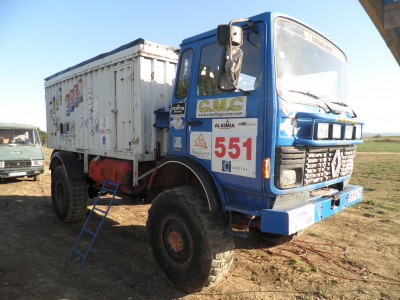

Moi c'est jo, heureux propriétaire d'un 95-130 avec un moteur de S170. Je suis actuellement dans l'aude, avant de repartir sur les route avec mon 4x4 qui sera amménager d'ici la je l'espère.

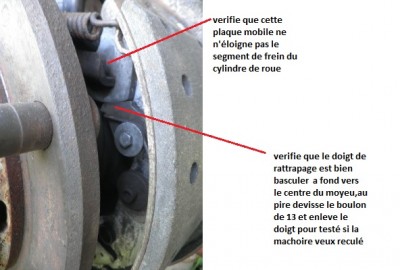

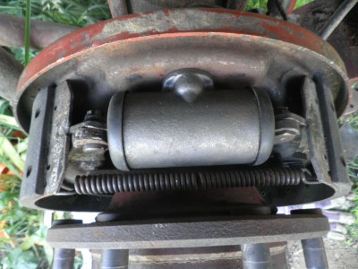

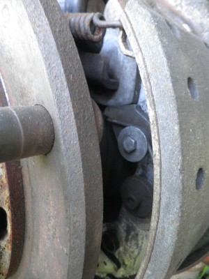

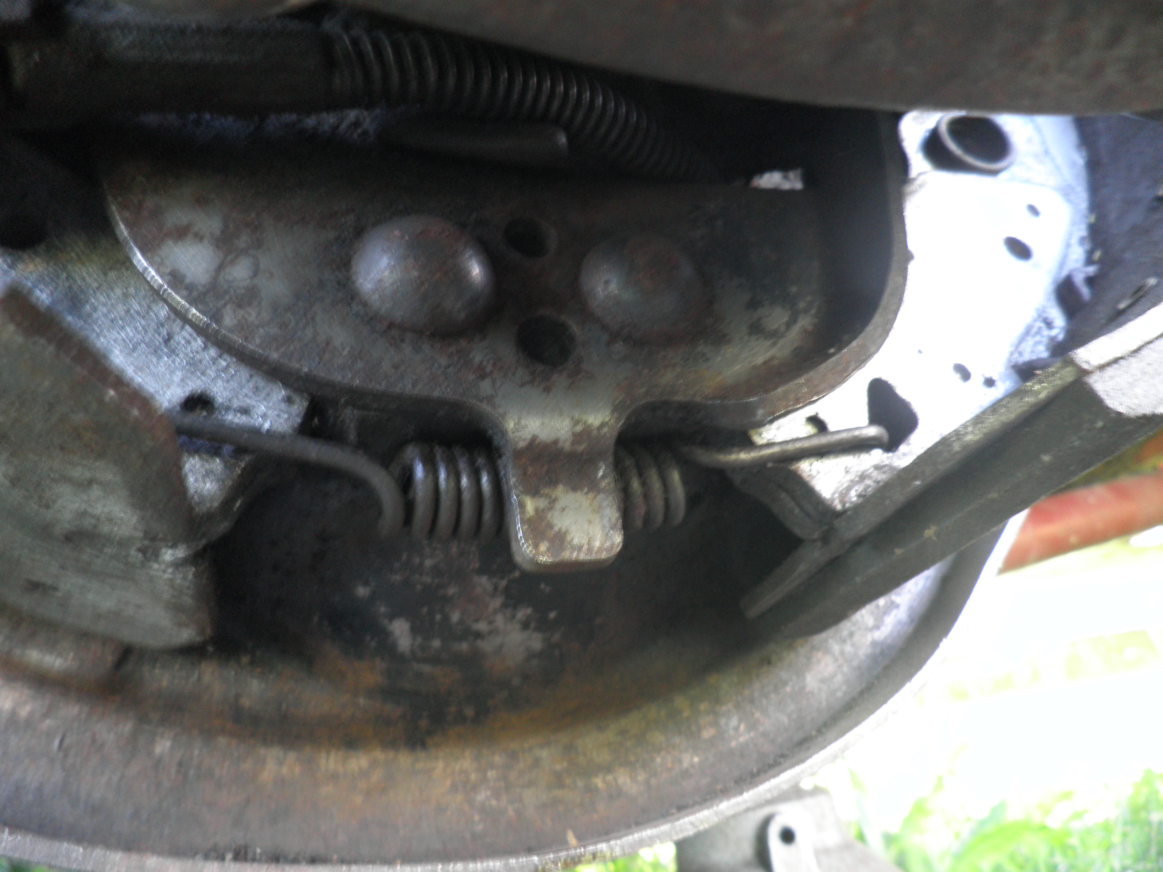

C'est au remontage que ça ce gate. J'ai beau avoir débrayer le freins de parc, essayer pendant 2h de régler les garniture, je n'arrive pas a remonter le tambours.... Il ne passe pas au niveau du milieu des garniture en haut et en bas j'ai un peu de marge mais pas au milieu. Les freins sont a rattrapage automatique.
j'ai vu qu'il fallait équerrer les garniture pour que ca rentre pile poil mais j'ai pas réussi..
Quelqu'un a peut être un idée de comment je peut faire ?
quelques photo pour vous faire voir le montage :
