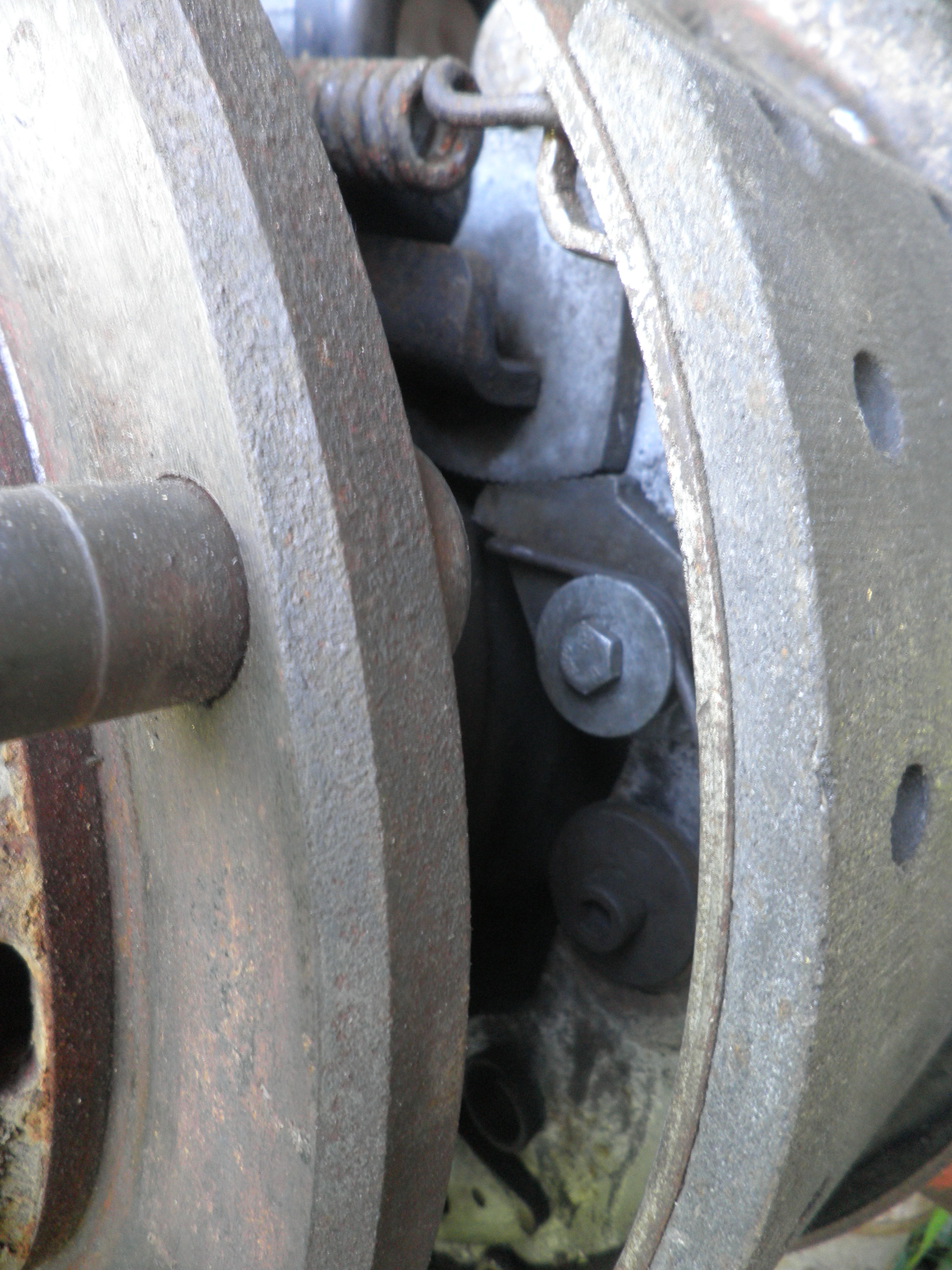

C'est au remontage que ça ce gate. J'ai beau avoir débrayer le freins de parc, essayer pendant 2h de régler les garniture, je n'arrive pas a remonter le tambours.... Il ne passe pas au niveau du milieu des garniture en haut et en bas j'ai un peu de marge mais pas au milieu. Les freins sont a rattrapage automatique.
j'ai vu qu'il fallait équerrer les garniture pour que ca rentre pile poil mais j'ai pas réussi..

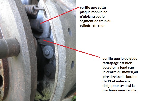

As-tu essayé de comprimer les garnitures avec un serre-joint ? pour rentrer les pistons du cylindre de roue au maxi.
Messages : 5061
Re: problème remontage tambour 95-130
faut faire gaffe: sur ces cylindres de roue le rattrapage est directement dans le cylindre de roue (via un axe et plusieurs circlips),du coup il se peut que le cylindre n'ai pas été totalement remis a zero en usine....s'est pas impossible....pour rentrer les pistons dans le cylindre il faut un étau
aussi est ce que le rattrapage du frein de park est bien a zero?? (on dirait pas trop sur la photo)
en théorie tu n'est pas censé équerré les garnitures: la vis allen n'est la que pour maintenir le segment de frein légèrement serrer sur les flasques d'appuis,donc gaffe au serrage: le ressort doit pouvoir ramener les segment facilement......

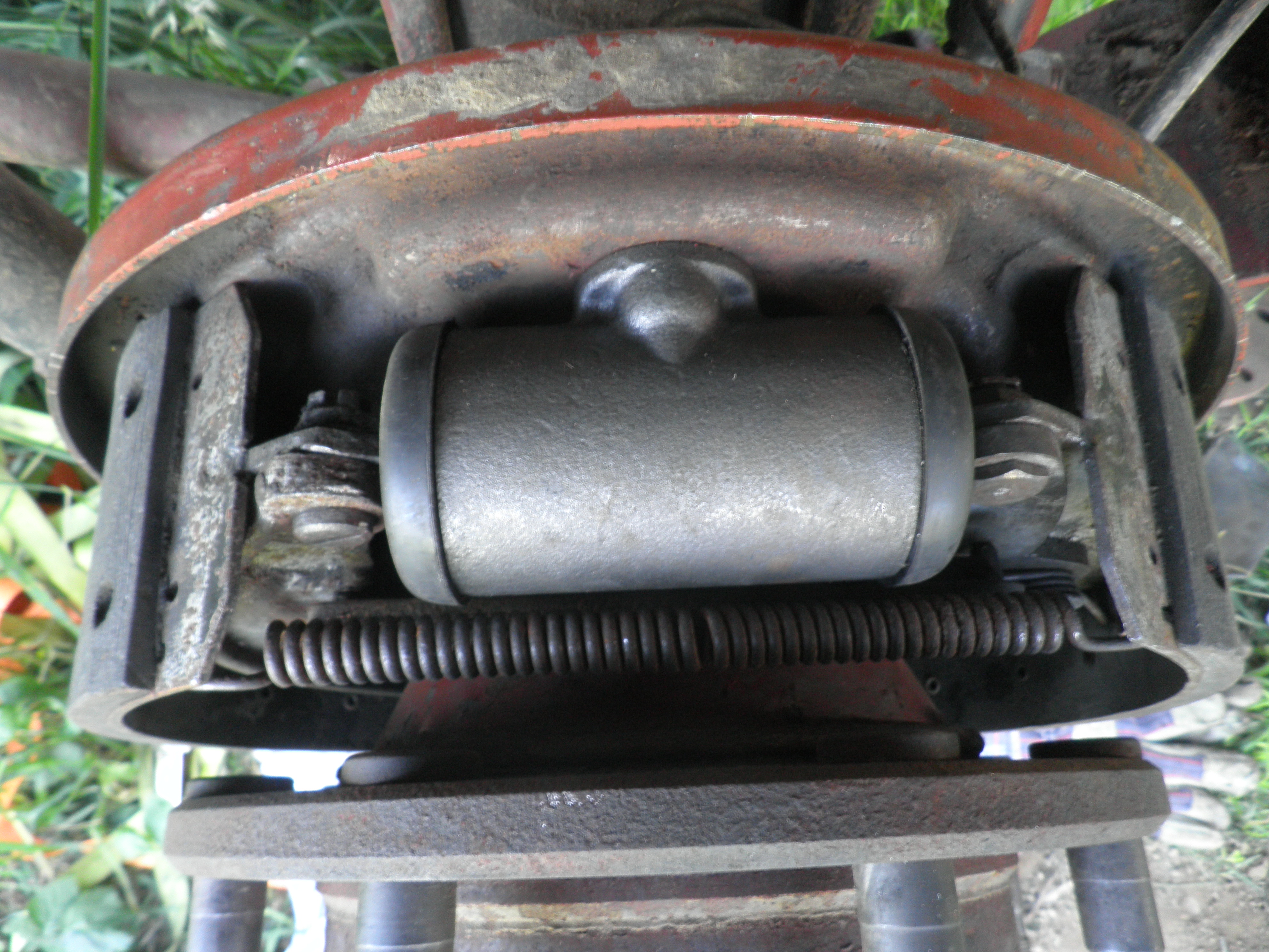

bé en fait le cylindre de roue n'est pas en contact avec les garniture. Je suis en buté et du coup j'ai un jeu de 2cm de chaque coté du cylindre. Je sais pas si je suis clair, je peut mettre une photo du cylindre si vous voulez.
Le ratrapage auto du frein de parc je n'y est pas touché justement, j'ai tenté de le désserer pour avoir plus de jeux du coup, mais je n'y suis pas arrivé.
Je suis pas trop clair désoler je connai pas les termes technique ^^
Messages : 5061
si si sa va t'es très clair
aussi ce que tu peut faire s'est demonter tout le système de ratrapage automatique.....
tien sa me fait penser a un truc con: vérifie que la vis allen permet au segments de frein de reculer suffisamment,si la nouvelle garniture est plus épaisse il est des fois nécessaire de la plier en arriere la vis pour libérer le segment,en fait , le trous dans laquelle passe la vis est un peut petit.....

je vais essayer de défaire le doigt de rattrapage, car lorsque j' avais tombé le tambour j'était obliger de couper le camion et donc les machoires ce sont mis en position parking et donc c'est peut être a ce moment la que ça à pu sauter des crans. je vois que ca car je n'est pas touché aux garnitures mis à par les limer...
Messages : 5061
oui si tu avait remonter les câbles de frein de park un peut trop tot,s'est possible
......mais vas y molo avec la lime sur les garnitures: elle y sont pour rien... :lol:

ponpon a écrit : lorsque j' avais tombé le tambour j'était obliger de couper le camion et donc les machoires ce sont mis en position parking
bin pour changer les segments de freins il faut enlever le câble de frein à main,donc comme,au debut tu pensait que remonter un tambour s'etait facile (hé hé hé :mrgreen: ) bin ta tout remonter câble compris ...en oubliant de faire tourner le camion de temps en temps pour detendre de frein de park ...... :D

hihihihi !!! c bon j'ai reussit a remettre le tambour, en effet la plaque mobile n'etait pas en buté ... une fois en buté, les garniture viennent bien ce coller contre le cylindre et du coup le tambour rentre.
