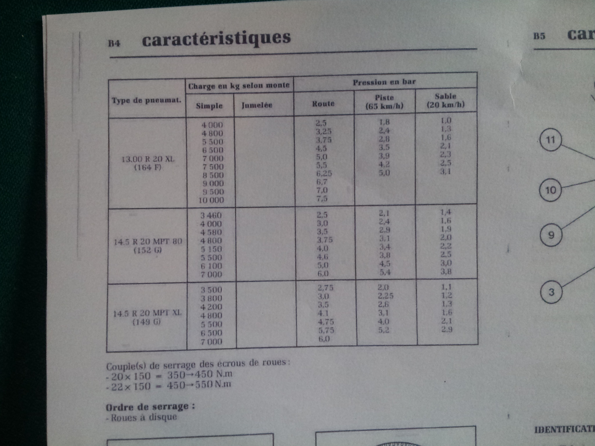

j'ai trouvé réponse à mes problèmes de pressions :mrgreen: (j'avais qu'a regarder mes dossiers fouet )
je le mets là, mais ça pourrait servir à plusieurs
c'est la charge par essieu, soit 4000 dans mon cas et.....2,5kgs sur route...... :shock:

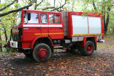

et ouais... et maintenant il est comme ca:
Mirus: je lirais avec intérêt ton compte rendu sur la conso... ce qui est sur c'est qu'avec toute ses infos je vais le monter a 5,5/6 bar pour les premiers jours de route!

Au sujet des pression de gonflage, il faut prendre en compte le fait que les XZL 365/80R20 et les 365/85R20 sont des pneus trés differents.
le 365/80R20 est un pneu souple pour charge legere : indice 152 K soit 3550kg/110km/h
le 365/85R20 est un pneu plus rigide pour charge lourde : indice 164G soit 5000kg/90km/h
Je vous mets ici le doc de reference Michelin : https://docs.google.com/file/d/0BwNjGX6 ... sp=sharing
On page 6 il y a les pressions recommandés, par exemple pour mon Unimog de 6500 kg 3000/3500, ca donne 2.1bar/2.7bar !!!
Les doc Continental pour cette même taille en MPT81 donnent également les même valeur.
Le manuel d'entretien de l'Unimog donne aussi des valeurs proches. ( 3.0/3.5 a charge maxi 4000/4000)

Pour ma part, j'ai un tableau Michelin dans mes camions avec toutes les pressions des mes XZL en fonction du poids de l'essieu.
Pour info, sur route je suis a 4.2 bars, sur sable a 1.1 et sur piste a 2.2 notez que a 1.1 je réserve cette pression pour du sable bien mou et a petite vitesse sans grand coup d'accélérateur (et surtout pas les roue braqué!) et que je suis plutôt a 2.5 sur piste.

Voila les pressions pour les 365/85R20

sur le pdf xzl, la préssion donnée est de 4.8kgs pour 6700kgs par essieu...
suis à 4000kgs par essieu et je trouve aucun documents sous les 6.7T fouet
est-ce que quelqu'un à un tableau pour ces charges là ?
