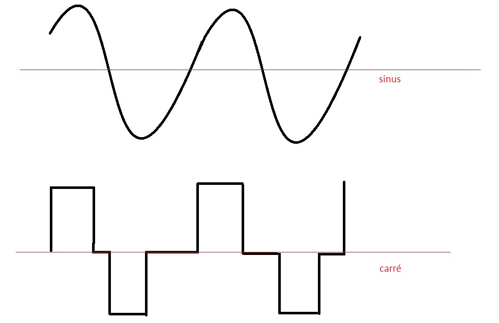

Signal carré:
On trouve de moins en moins souvent ce type de convertisseur car il correspond à une technologie basique et dépassée. De plus, il pose des problèmes de compatibilité.

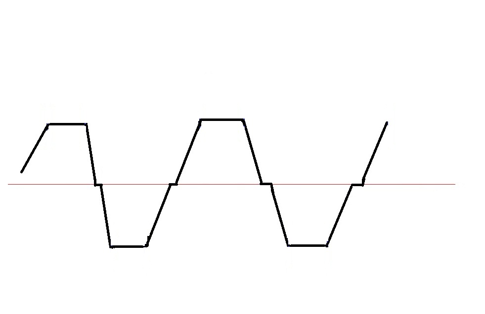

Signal trapézoïdal:
Sur le marché on le trouve sous le terme de convertisseur quasi sinus. Il est parfaitement adapté pour la majorité des appareils électriques, hormis pour les moteurs électriques ou les fours et micro ondes pour lesquels le rendement est faible. Ces convertisseurs sont parfaitement adaptés pour des utilisations telles que les chargeurs de téléphone, TV, rasoirs, appareils photo numériques, chargeurs d'outillage électrique, etc...

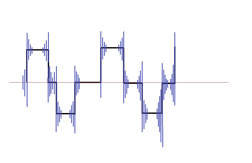

Les parasites ? c'est quoi ?
La nature n'aime pas les changements brutaux, notamment pour les tensions. Lorsque l'on essaie de récréer une tension soit par un signal carré ou pseudo sinusoïdal, à chaque transition de palier constituant la courbe, la nature tente de rester dans la linéarité, ce qui produit comme effet l'apparition d'un parasite (un pic de tension) qui est sensé contrer ce changement de cap.
On obtient donc :
mais il existe des pseudo sinus de moins bonne qualité :
ce qui donne en utilisation :
Vous l'aurez compris, un "pur sinus" ne génèrera pas ou très peu de parasites car l'évolution de la courbe de tension se fait en douceur, il n'y a pas de changements d'angles brutaux.

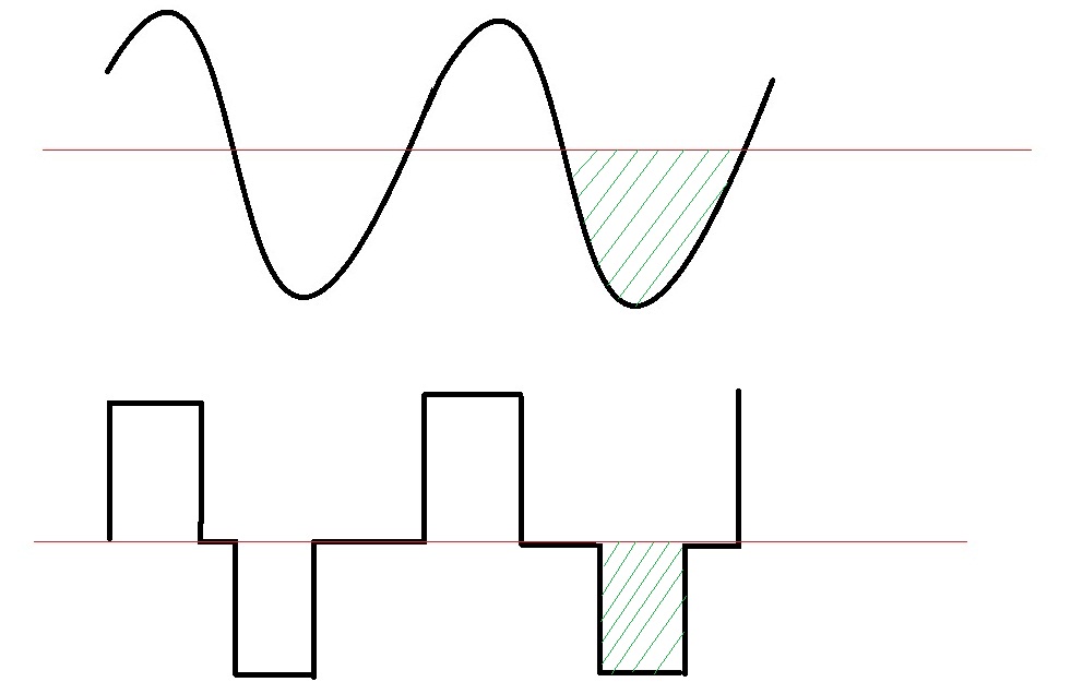

En fait la quantité d'énergie disponible par un sinus est plus importante qu'un carré ou qu'un pseudo-sinus. Pour cela il suffit de comparer sur l'image suivante, la différence de quantité d'énergie (en vert hachuré) :
Voilà, en résumé ce qu'il faut garder à l'esprit quand on achète un convertisseur.
