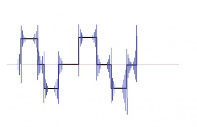

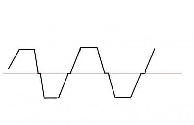

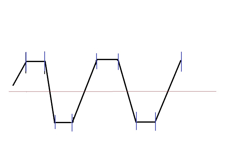

après la théorie; la pratique en images :
Les parasites ? c'est quoi ?
La nature n'aime pas les changements brutaux, notamment pour les tensions. Lorsque l'on essaie de récréer une tension soit par un signal carré ou pseudo sinusoïdal, à chaque transition de palier constituant la courbe, la nature tente de rester dans la linéarité, ce qui produit comme effet l'apparition d'un parasite (un pic de tension) qui est sensé contrer ce changement de cap.
On obtient donc :

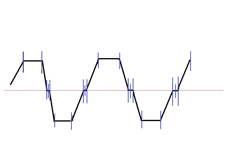

mais il existe des pseudo sinus de moins bonne qualité :
ce qui donne en utilisation :
Vous l'aurez compris, un "pur sinus" ne génèrera pas ou très peu de parasites car l'évolution de la courbe de tension se fait en douceur, il n'y a pas de changements d'angles brutaux.

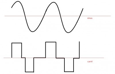

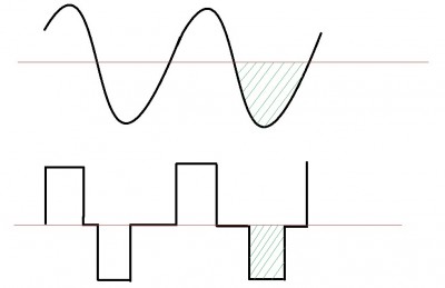

Voilà pour les parasites. Mais alors pour la puissance ?
En fait la quantité d'énergie disponible par un sinus est plus importante qu'un carré ou qu'un pseudo-sinus. Pour cela il suffit de comparer sur l'image suivante, la différence de quantité d'énergie (en vert hachuré) :
Voilà, en résumé ce qu'il faut garder à l'esprit quand on achète un convertisseur.
