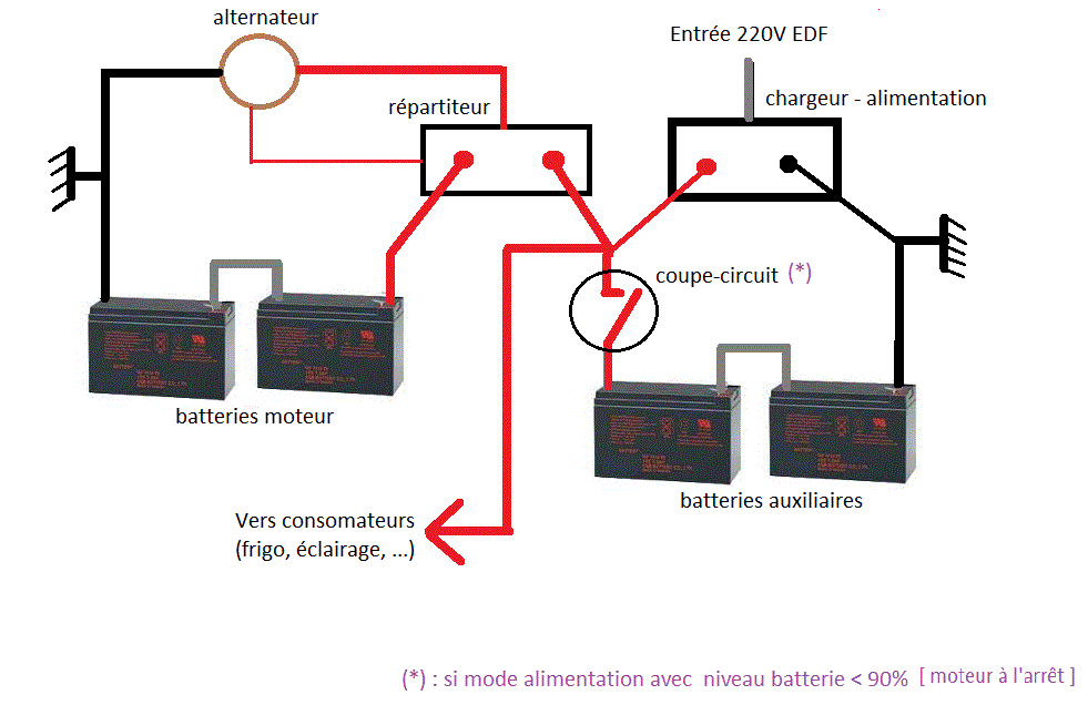

plus c'est simple, mieux ça marche et plus c'est fiable !
Tu n'as pas de panneaux solaires, donc il te faut utiliser la seule source disponible : ton alternateur > un répartiteur de charge (et pas de coupleur !)
Et du coup rester tout en 24V comme ça pas de conversion reconversion ... en 12V
En cherchant un peu tout se trouve en 24V : éclairage, chargeur pc, pompe à eau, allume cigare avec usb pour recharger les téléphones, ... du coup cela évite d'utiliser le convertisseur 24/220, mais bon comme tu l'as déjà ...
Par exemple :
adaptateur allume cigare 12/24V sortie usb 1A pour le téléphone :
http://www.maisondugsm.com/a/produit/pr ... ma_1a.html
alimentation de pc portable 24V :
http://www.conrad.fr/ce/fr/product/5140 ... 5V16V19V47
pompe à eau :
http://www.ecologie-shop.com/pompe-sola ... l-min-1045
et puis surtout, un chargeur 220V/24V qui possède un mode "alimentation" . Un mode recharge : pour recharger les batteries quand on pompe rien dessus par exemple avant de partir ou en revenant d'un voyage pour rebooster à pleine charge ses batteries (voir même pendant un voyage, en prenant garde de déconnecter les consommateurs pendant la recharge), et un mode alimentation : qui alimente directement les consommateurs quand il y a de l’électricité , il faudra au préalable déconnecter ses batteries sauf si celle-ci sont chargées à 100% ... (par exemple le CTEK MXT 14 24v la doc ici : http://www.ctek.com/Archive/ProductManu ... 014_FR.pdf)
[ce qui ne dispense pas de recharger en 12V une à une les batteries de temps en temps, afin de supprimer le déséquilibre de charge qui se créé au fur et à mesure du temps avec les montages de batteries en série]
voilà, pour ta configuration au plus simple ...

bha, non. Certes en série, la capacité est équivalente à celle d'une batterie, parcontre, ta consomation en Ampères sera divisée par deux (par rapport à du 12V). Du coup, tu peux éventuellement revoir la section des fils à la baisse ...
Donc, aucun changement niveau capacité. Je dirais même que tu vas gagner, car tu n'aurais plus toutes les pertes liées aux conversions/reconversions d'energie, et puis tu gagnerais en fiabilité ...
Seb
Messages : 3575
Re: Question batteries ...
Message par sebg61 »
et parce que j'aime bien les images :
Seb

Je suis convaincu que la plupart des appareils se trouvent en 24V. L'avantage c'est l'ampérage divisé par deux par rapport au 12V. Moins de risque d'échauffement des câbles. Et en plus, quand on connait les pertes dues à la longueur des câbles dans un aménagement, ça peut aider à gagner quelques Ah ...
Aussi, c'est ma première intervention en "all 24". Ce qui m'a fait choisir cette solution du tout 24V pour Philippe, c'est aussi de pouvoir, en cas de panne de batterie moteur, pouvoir sortir les câbles (en espérant que les batteries auxiliaires ne soient pas au fond du camion dans une malle inaccessible ... :( )
j'ai proposé un schéma relativement simple au final. Mais à partir de sa configuration actuelle, la transition vers ma proposition n'est pas si simple et qu'il y a quelques truc à revoir ... ce que je propose est normalement à faire lors de l'aménagement ...
Pour Philippe, il est vrai que mettre un sterling ne change presque rien à sa config, si ce n'est le câblage de ses batteries auxiliaires en parallèle au lieu de série.

j'espère que la conception du sterling prend en compte les consommateurs reliés à la batterie et en fonctionnement lors des différentes phases de charge ... et la j'ai quelques doutes sur la phase d'égalisation ...
Fallait bien que je trouve une critique à ton merveilleux sterling :lol:
