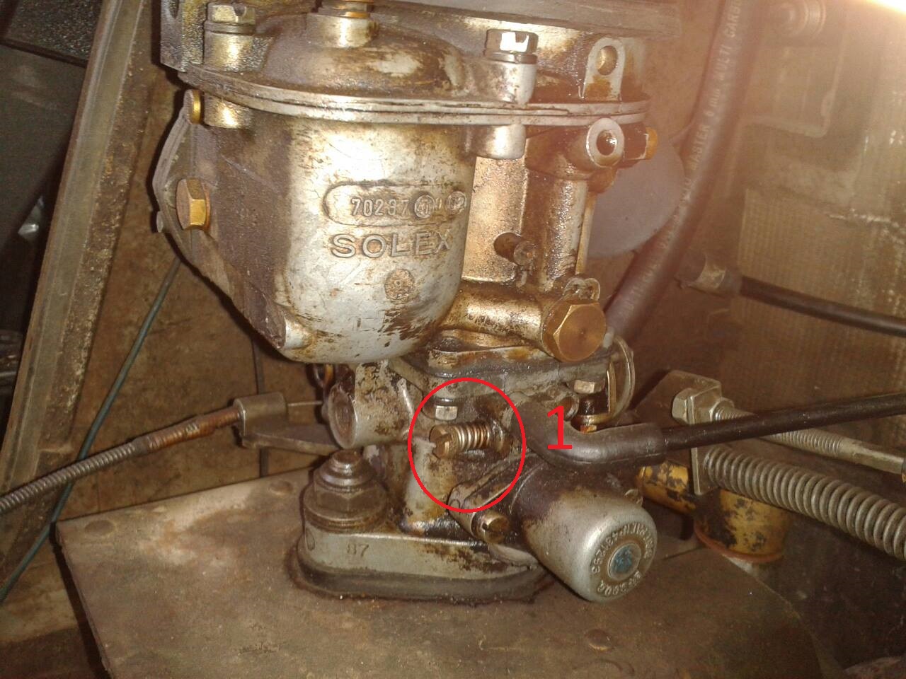

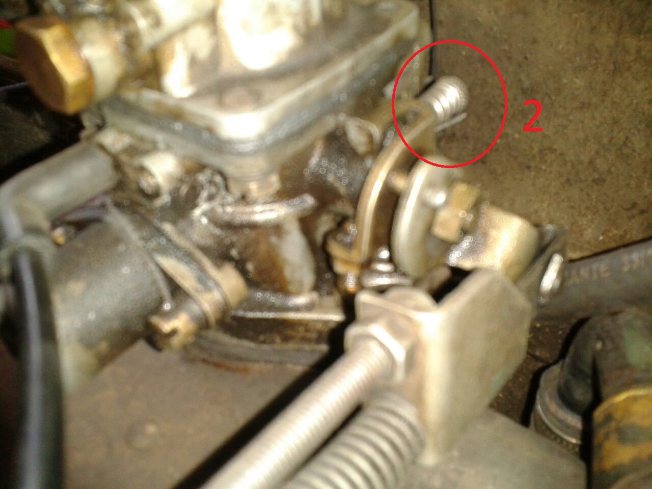

Sur mon Tp3 le carbu ce dérègle régulièrement j'ai bien joué au petit gros fait pas mal de route aussi et au redémarrage aujourd'hui le ralentit ne tient plus
je sais qu'il faut juste faire un réglage mais j'ai jamais compris comment faire!
j’espère qu'un de vous saura m’expliquer clairement j'ai fait des photos avec les deux vis de réglage
merci par avance!

La 2 et la vis de butée de réglage ralenti et la 1 la vis de richesse.
Donc d'abord régler la richesse puis ajuster le ralenti.

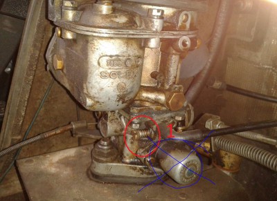

Sur le miens je n'ais pas ça:
voir photo:
viewtopic.php?f=44&t=8428

Mukka wrote:Sur le miens je n'ais pas ça:
voir photo:
Et bien, si tu n'as pas ça, c'est que tu n'as pas (contrairement à ce que tu pensais) un "RAIP"...
En effet, ce que tu as entouré sur la photo est le régulateur (le "R" de "RAIP"), le tien n'est donc pas un "RAIP",...

Denis Chassac wrote:Et bien, si tu n'as pas ça, c'est que tu n'as pas (contrairement à ce que tu pensais) un "RAIP"...
Heeu ... j'ai du mal m'exprimer alors ... oui je n'ais pas de régulateur sur le miens... Je pensais avoir utilisé les bon mots ... bref ... la conclusion ... c'est que si Nigann arrive à trouver un carbu plus récent (sans régulateur) sa pourais lui changer la vie ... et gagner un peu d'allonge
