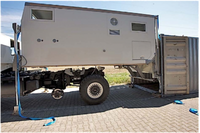

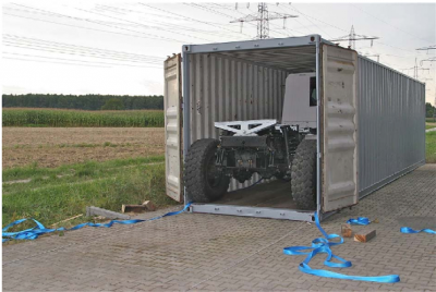

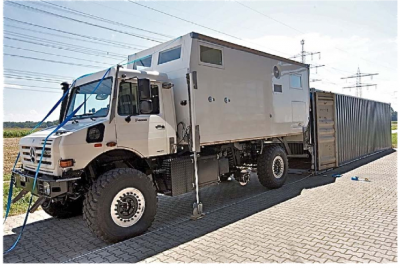

Je suis en voyage et je n'ai pas mes images avec moi.
Mais fais une recherche avec unimog et container.
Il y a l'exemple d'un cellule qui se dépose et se tracte derrière le mog sur des roulettes pour rentrer dans le container.
Si ça passe pas en hauteur avec des petites roues, ça peux passer en longueur.
Dans le cas dont je parle, le tout est autonome. Mais je pense que dans un port industriel, trouver de quoi soulever une cellule n'est pas mission impossible.

leoduro a écrit : Il y a l'exemple d'un cellule qui se dépose et se tracte derrière le mog sur des roulettes pour rentrer dans le container.
C'est celui-là je pense, c'est un unimog unicat et le conteneur doit être un 40' High cube:
