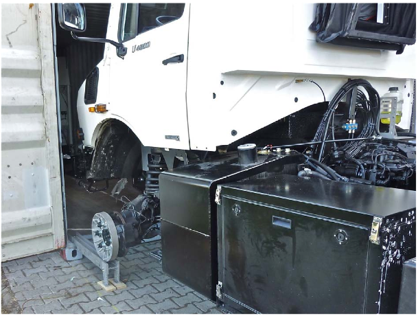

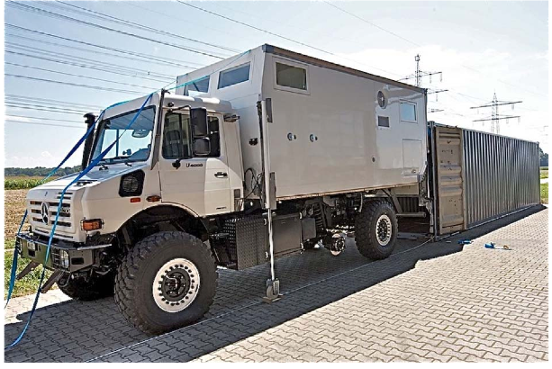

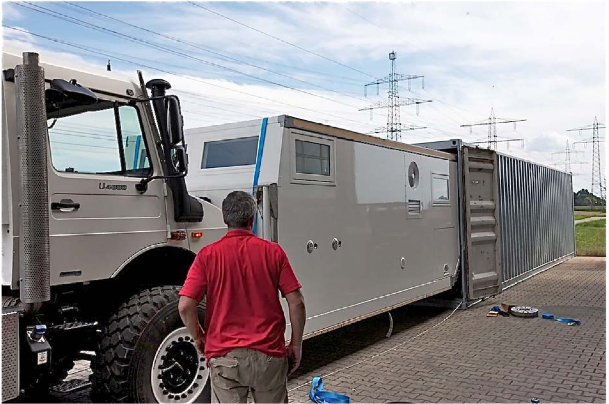

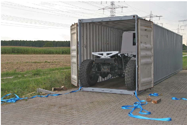

Ca :
http://www.diefettereise.de/files/img_1141.jpg
pour donner ça:
http://www.diefettereise.de/files/img_1137.jpg
pour rentrer dans ça:
http://www.diefettereise.de/files/img_0826.jpg
on sangle les ponts
http://www.diefettereise.de/files/img_0838.jpg
on dégonfle les pneus
http://www.diefettereise.de/files/img_0843.jpg
c'est un peu juste
http://www.diefettereise.de/files/img_0850.jpg
mais c'est rentré !!!!
http://www.diefettereise.de/files/img_0856.jpg
Direction l'Australie

Oui ça se fait, on l'a vu sur différents camions, certains font des roues en bois.
Tu peux aussi te débrouiller pour comprimer les lames avec des sangles (bon par contre si tes sangles pètent tu fais sauter le toit du container )
Je me posais justement la question dernièrement de ces fameuses traversées inévitables quand on veut faire un tour du monde, le container étant quand même nettement plus avantageux que le pont ou la cale d'un bateau, je me disais que si j'étais en voyage et que je voulais rentrer le B dans un container ce ne serait pas forcément un gros boulot de carrément démonter les ponts et bricoler (avant le voyage éventuellement, ou au moins les plans) des roulettes qui amèneraient le point le plus bas (carter d'huile? BT?) quelques cm au dessus du sol. Une petite journée tranquilou suffirait pour ça, mais encore faut-il pouvoir bricoler dans un coin sur le port...
- Reactions :
- Messages : 2415
Re: Abaisser véhicule pour rentrer dans un container
Effectivement Gut l'a fait, mais avec des jantes maison.
La difficulté étant alors de faire la bande de roulement.
Pour les roues de fenwick la difficulté et d'en trouver 4 identiques car souvent pas de même taille av/ar et les nacelles trop modernes pour se retrouver à la casse.
Sans parler du bon diamètre à trouver et de l'adaptation des trous.
Enfin, pour une traversée pourquoi pas mais pour un TDM, ça pèse son poids et prends ça place.
Je me demande alors le gain réel face à la cale (ferry) ou au container ouvert.
N'y a-t-il pas un peu de mythologie du voyageur derrière tout ça??

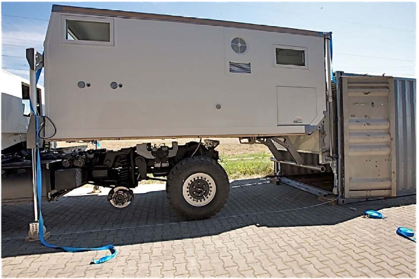

Je suis en voyage et je n'ai pas mes images avec moi.
Mais fais une recherche avec unimog et container.
Il y a l'exemple d'un cellule qui se dépose et se tracte derrière le mog sur des roulettes pour rentrer dans le container.
Si ça passe pas en hauteur avec des petites roues, ça peux passer en longueur.
Dans le cas dont je parle, le tout est autonome. Mais je pense que dans un port industriel, trouver de quoi soulever une cellule n'est pas mission impossible.

C'est celui-là je pense, c'est un unimog unicat et le conteneur doit être un 40' High cube:leoduro a écrit : Il y a l'exemple d'un cellule qui se dépose et se tracte derrière le mog sur des roulettes pour rentrer dans le container.
- Famille Cromagnon
- Besoins d'aide ?
- Reactions :
- Messages : 2484
Wouahouuu....super!!
ça c'est vraiment astucieux...le seul "hic"...sans doute le tarif.....
