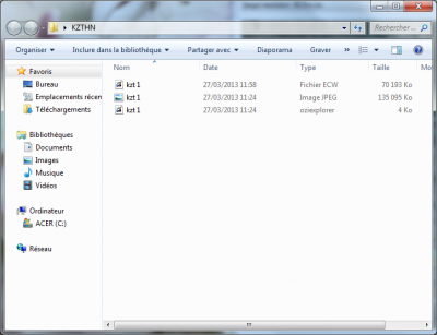

pour argumenter , s'il en était besoin, un exemple concret
La carte citée dans cette fenêtre represente le 1/3 du Kasakhstan
En Jpeg... ozi peine à l'ouvrir et arrive a planter
En ECW ... ouverture quasi instantanée
Noter également la différence de "poids" entre JPEG et ECW +/- la moitié :!:
A plus

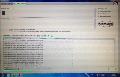

Etant aussi en pleine préparation avec "cyrchristo", nous unissons nos neurones aux maximum :shock: :oops: :shock: pour télécharger nos différentes cartes de l'Asie ...
Voici donc ici un complément de la méthode de "nomade": pour remplacer le .Jpeg dans le fichier .map par .ecw
Il suffit d'utiliser le petit utilitaire donné par "guisaim" dans le post viewtopic.php?f=85&t=10594:
http://www.commentcamarche.net/download ... mplacevite
Du coup tout est automatisé et simplifié .... et :thanks: à tous les génies du gps :wink:

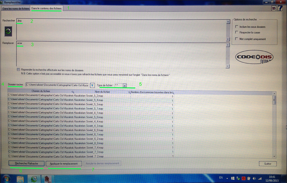

Voici un peu plus de détails pour remplacer le .Jpeg par .ecw dans les fichiers "map":
Une fois le téléchargement de votre zone terminée, et que les fichier "ecw" ont été créé, il y a 3 types de fichier dans votre dossier (jpeg, map et ecw),
- supprimer tous les fichier jpeg, ils ne servent plus.
- couper/coller les fichier "map" dans un autre dossier réservé à la "transformation" que nous allons faire.
Ensuite vous ouvrez l'utilitaire "remplace vite":
1: cliquez sur l'onglet "dans le contenu des fichiers".
2: dans l'onglet rechercher, y inscrire .Jpeg
3: dans l'onglet remplacer, y inscrire .ecw
4: dossier racine: sélectionner le dossier où vous avez placer vos fichier "map"
5: type de fichier, choisir * *
6: cliquer sur "rechercher/rafraichir" et là vous voyez tous fichier ".map" qui apparaissent.
7: cliquer sur "appliquer le remplacement".
Et maintenant il suffit de re-déplacer les fichier "map" transformé vers leur dossier d'origine.
Voilà ce n'est pas bien compliqué ....et c'est vraiment pratique :wink: :wink: :wink:
Une petite confusion qui peut empêcher la manip de fonctionner !
Pour les utilisateur de Windows 8 et suivant, "remplace vite" ne semble pas être compatible...
J'utilise presque de la même façon notepad++ qui est gratuit aussi. Je pense qu'avec le Word office, c'est aussi possible!
