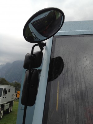

l'idée à la con du jour...d'hippo
pourquoi ne pas installer des retros comme sur tous les camions pour voir ou on met nos pneus...amovibles bien sur pour les enlever quand l'état de la piste ne l'impose pas.
Bon vous allez me dire autant faire du velo avec des roulettes :mrgreen: mais il m'est arrivé au maroc de me demander combien de centimetres séparaient mes pneu du grand saut dans l'inconnu quand il fallait se croiser sur une piste à voie unique au bord du gouffre... d'ou cette idée.
Bon dans l'image représentant la chose ce sont des retro type J9 super fins mais les supports demanderaient à être un peu courbés pour avoir l'angle requis.

ou bien pour pousser la plaisanterie plus loin: un retro grand angle de camion accroché au retro de telle sorte qu'on voit carrément la roue...

C'est loin d'être une idée à la con ...
Ça s'appelle un rétroviseur d'accostage ou d'approche.

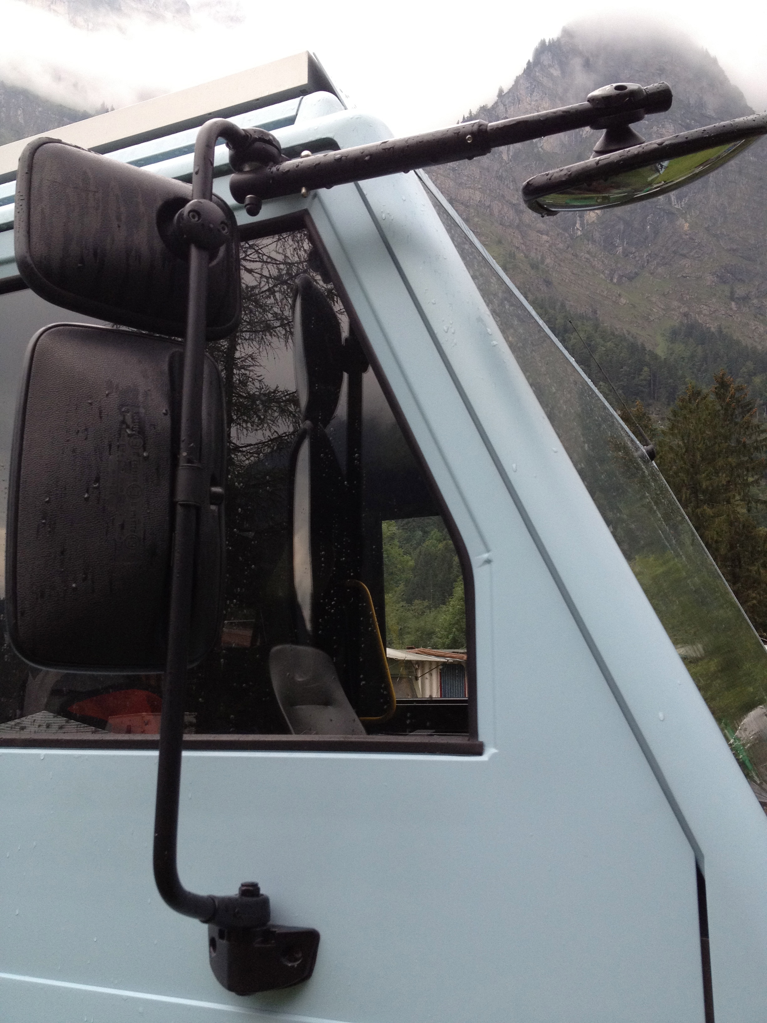

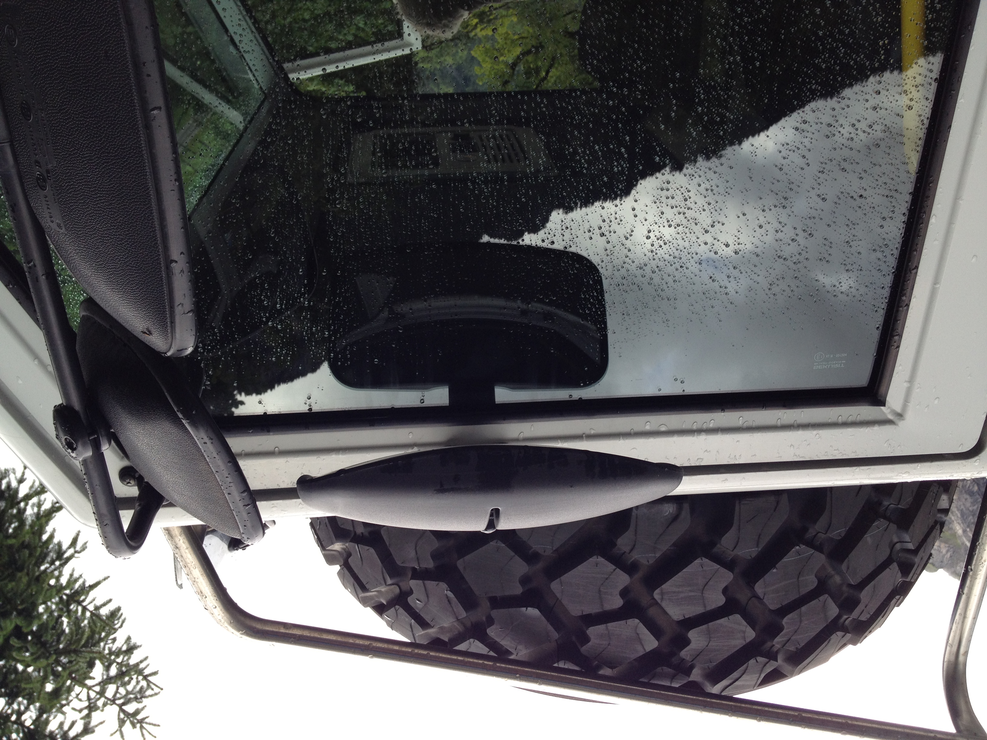

Pareil, j'en ai un côté passager et vu que c'est du grand angle, ça me permet de voir où je pose les roues mais aussi si le pare-choc passe sans frotter.
Quasi indispensable pour les gros gabarits, ça doit aussi être très utile pour les moins gros !
Par contre côté conducteur, t'as aussi vite fait de baisser la vitre et de jeter un oeil.

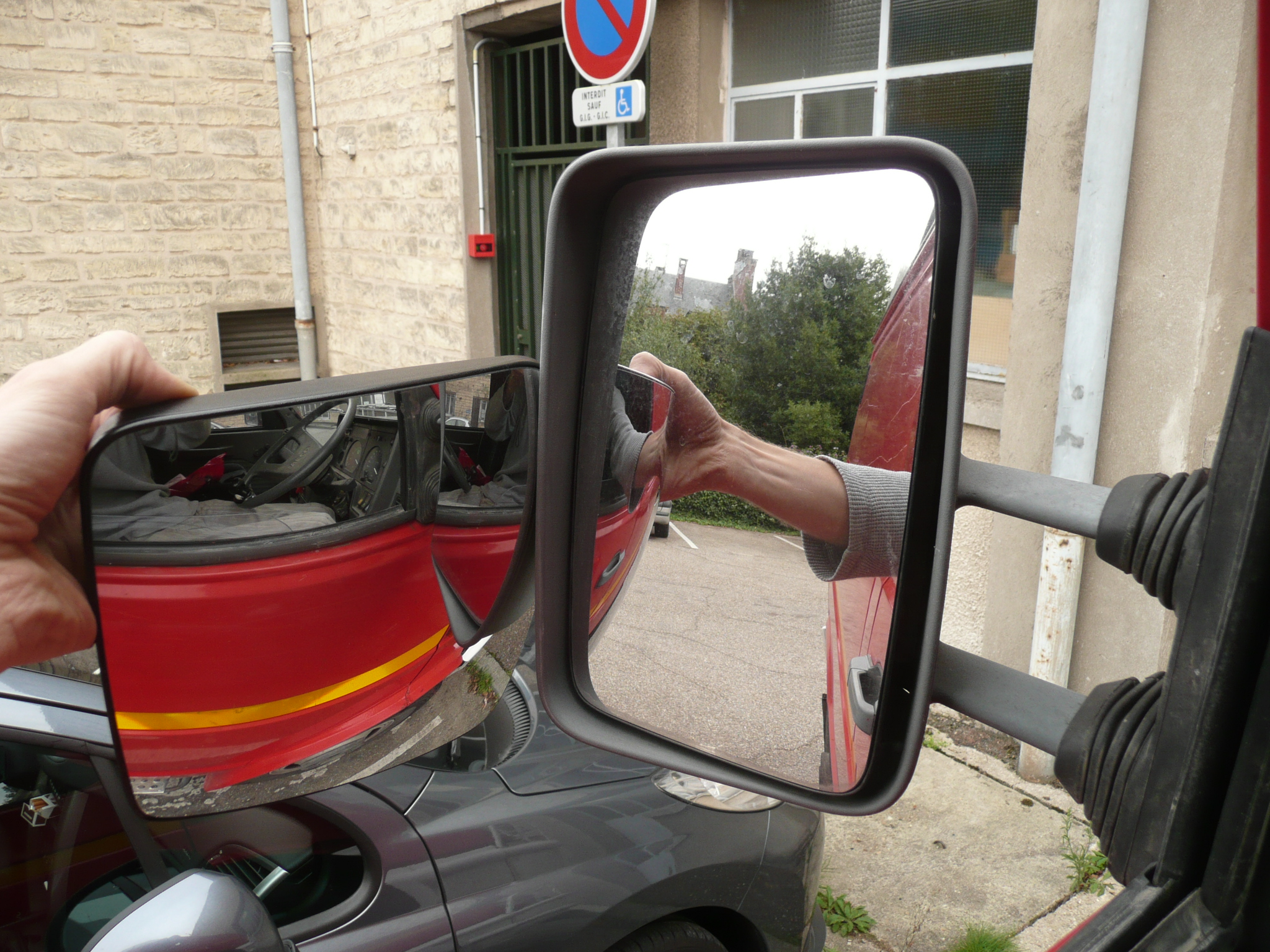

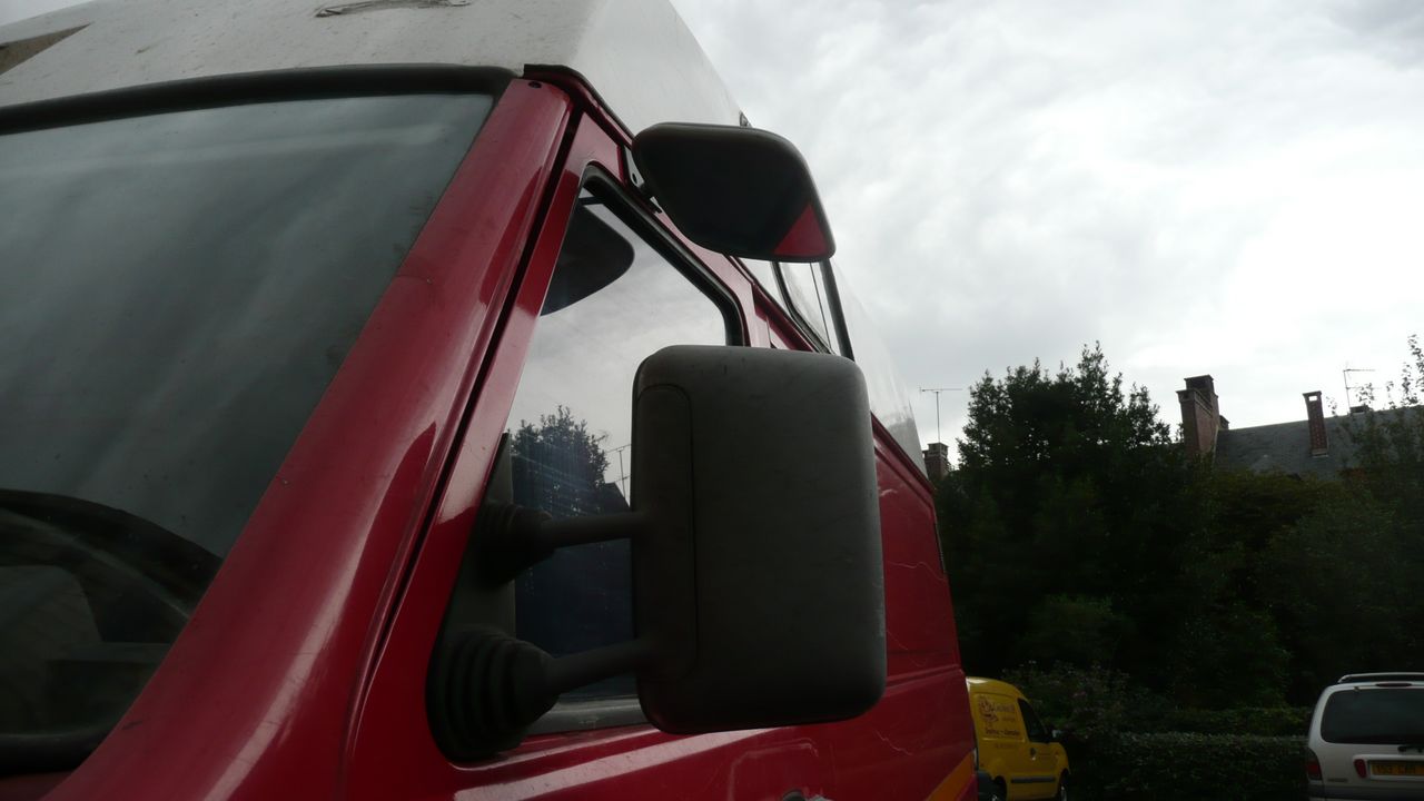

Ma contribution:
toute ressemblance avec un véhicule existant ou ayant existé ne serait que pure coïncidence... :roll:
