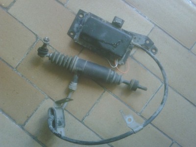

C'est d'origine sur les derniers Patrol pour l'AR; sinon, il y a ça.
http://www.jeep-stock.com/1545-biellett ... 830xx.html
Dimitri"

Sur le Patrol, il y a qu'un côté qui se déconnecte, mais les seuls que j'ai vu monté sur une Jeep il y en avait 2 et la barre était maintenue par une sangle.

comment fonctionne le système de déconnexion du Patrol ?

Vérin déconnectable.

ça fonctionne comment ?
c'est un vérin hydraulique ? mécanique ?
Re: Garfield sauvé des sables... retour de RIM
Avec précision, je ne sais pas, c'est un vérrouillage électrique avec commande au TdB,

oui, la commande depuis le tableau de bord est électrique, mais sur la photo dans le tuyau qui relie le boitier au vérin il y a quoi ?

Déplacement des messages qui ne concernent pas le B110 depuis le post de New-one.Nomade a écrit :D’après la photo coté boitier c'est un câble ...gaine réglable.
