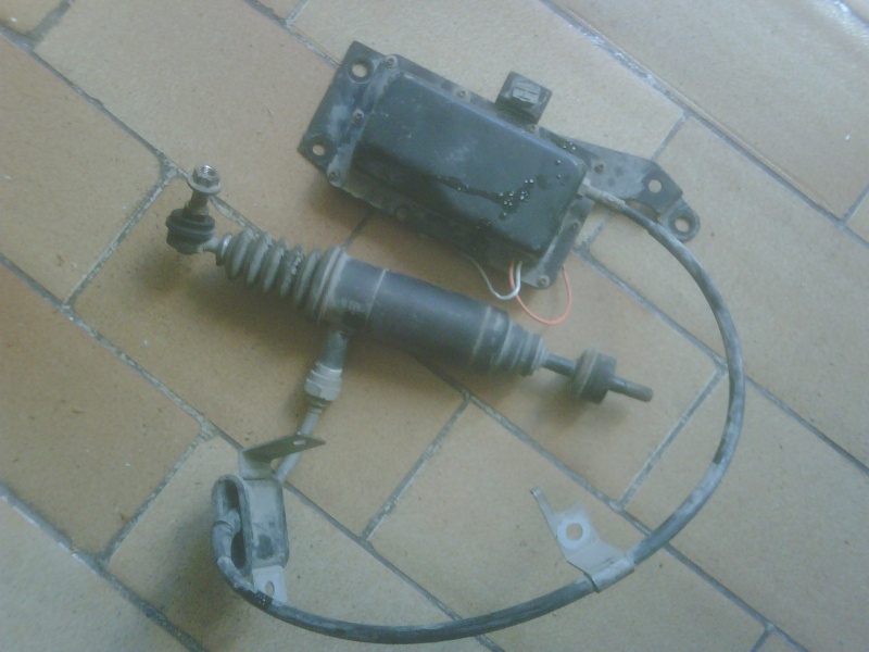

"Le top serait de bricoler les fixations des barres anti-rouli pour les rendre rapidement déconnectables, ça se fait assez couramment dans les prépa TT il me semble.
Dimitri"
C'est d'origine sur les derniers Patrol pour l'AR; sinon, il y a ça.
http://www.jeep-stock.com/1545-biellett ... 830xx.html
Dimitri"

comment fonctionne le système de déconnexion du Patrol ?
Pat 25
- Comme un poisson...
- Messages : 1479
Re: Garfield sauvé des sables... retour de RIM
Vérin déconnectable.
Ivéco 3CCartier 55 17
deniba
ça fonctionne comment ?
c'est un vérin hydraulique ? mécanique ?
Pat 25
- Messages : 1479
Avec précision, je ne sais pas, c'est un vérrouillage électrique avec commande au TdB,
deniba
oui, la commande depuis le tableau de bord est électrique, mais sur la photo dans le tuyau qui relie le boitier au vérin il y a quoi ?

Déplacement des messages qui ne concernent pas le B110 depuis le post de New-one.Nomade a écrit :D’après la photo coté boitier c'est un câble ...gaine réglable.
