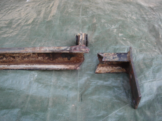

2 – La traverse a cassé net au niveau d’une soudure. Nous étions sur du sable dur et assez « cassant » à cause de petites touffes d’herbe à chameau avec petits cordons de sable derrière chaque touffe, bien sûr en travers de notre cap. Probablement que les pistes marocaines de l’an dernier l’avaient durement secouée. L’ensemble a atterri dans le coffre pour notre plus grand bonheur… en TT le pont AV est beaucoup plus souple sans… œuf corse. J’ai fait ressouder et renforcer (au niveau de la soudure) la traverse à Atar, je l’ai remontée et j’ai fait le reste du voyage la barre antiroulis dans le coffre, je ne l’ai remontée qu’avant de reprendre le goudron. Cette traverse est un profilé en U fermé aux deux bouts, c’est donc un joli bac à eau… Bien qu’elle n’ait pas l’air trop atteinte par la rouille, je vais reprendre la réparation en France, renforcer l’autre côté et je ferais deux petits trous pour éviter à l’eau de stagner. Elle me semble échantillonnée un peu faible surtout vu comment elle est faite, les soudures ont toujours des effets négatifs sur la résistance du métal et les goussets renforts sont plus que symboliques. Ceci dit j’ai une suspension renforcée (3 lames) donc ça doit lui tirer davantage sur la couenne.

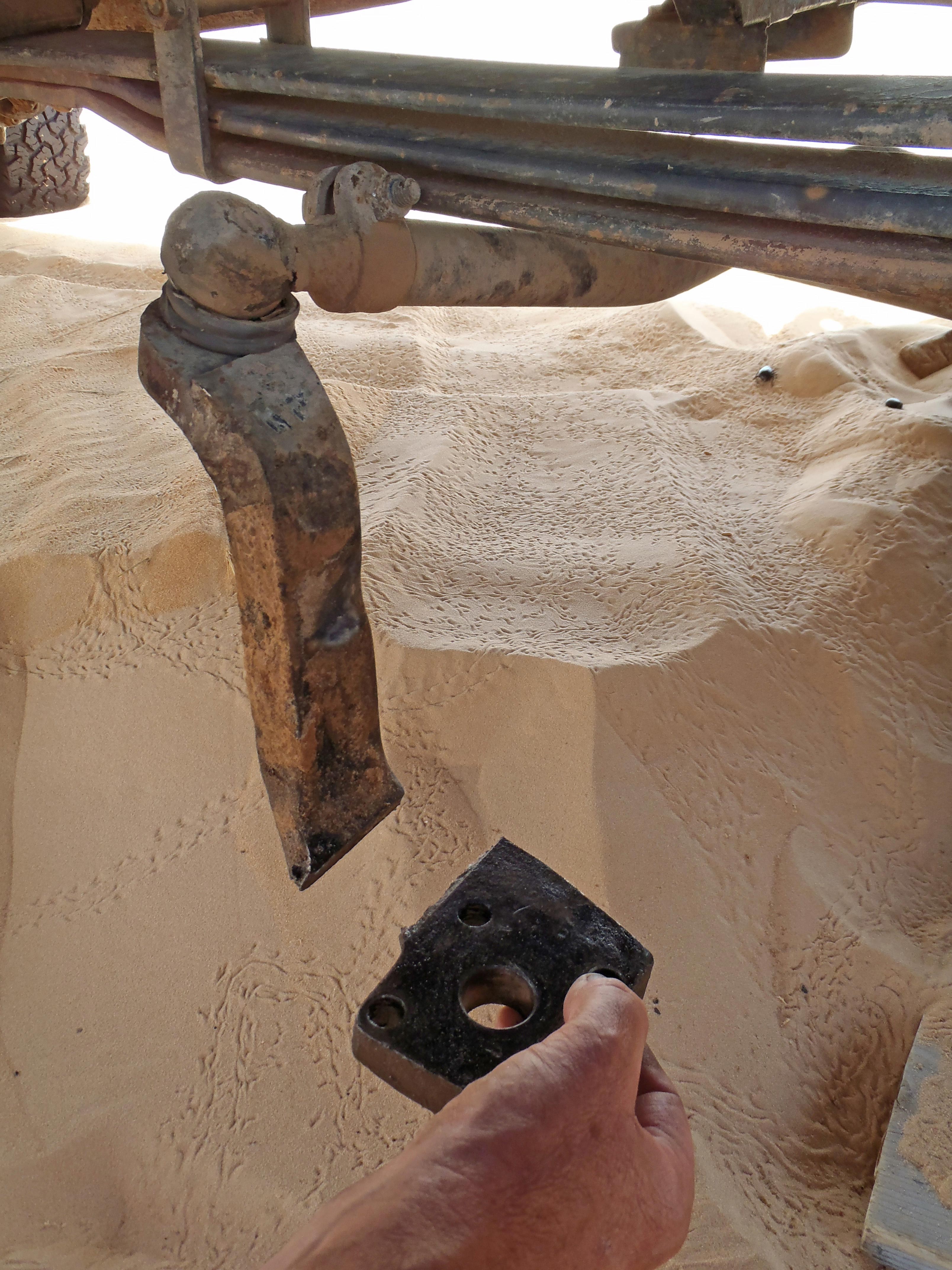

Au milieu de dunes difficiles car petites/moyennes mal organisées, en descendant une petite pente raide (environ 2 m de haut) à 8 km/h maxi (seconde courte) gonflé à 1 kg, les deux guignols ont cassé net. (pièces en S qui sont boulonnées en bas sous le pivot de direction et sur lesquels sont fixées en haut les 2 rotules de direction). J’ai cru que j’avais planté le pare choc avant dans le sable (ce qui ne m’est jamais arrivé) En fait il y avait en bas de cette descente une « rigole » de sable, juste le bon diamètre pour que les roues viennent se « bloquer » dedans, et c’est la suspension qui est venue très brutalement en butée. J’avais les roues bien dans l’axe et je suis ressorti bien droit au vu des traces. Je n’ai pas eu de choc dans la direction qui fasse un à coup dans le volant. Quand j’ai vu la barre de direction posée sur l’arbre de transmission il y a eu un grand blanc dans ma tête…

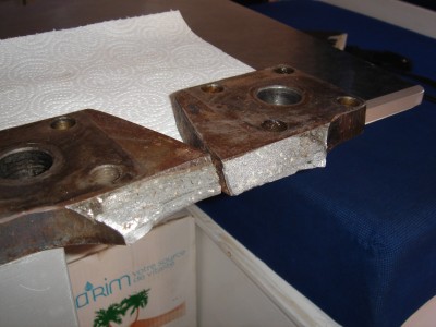

La partie cassée fait 55 mm de long sur 14 mm d’épaisseur, suivant la résistance du métal choisie, on arrive très facilement à 40 tonnes minimum de résistance pour chacune d’elle ! Il n’y avait pas de paille ni trace indiquant qu’il y aurait eu une vieille fissure, je précise que j’en suis sûr et certain, j’ai regardé de très très près, très méticuleusement, car c’est incompréhensible. L’aspect du métal cassé est comme si on avait cassé un bout de zamac moulé ou une biscotte cassée. Les deux expressions qui me viennent à l’esprit pour caractériser ces cassures sont « explosion » ou « séisme ». Il y a aura sans doute quelques discussions sur ce sujet mais je ne crois pas qu’il sera possible de savoir pourquoi et comment ça c’est produit.
Nous étions à 60 km du village le plus proche (6 heures pour sortir des dunes + 2 heures de piste roulante), au milieu de nulle part. J’ai démonté ce qui restait sous les pivots et nous sommes partis le lendemain avec le Toyota faire ressouder les morceaux. Nous avons laissé nos deux femmes dans le camion posé sur les deux roues démontées en laissant leurs coordonnées GPS à Daniel/Nomade par tel satellite (nous avons emmené ce tel avec nous au cas il nous arriverait quelque chose avec le TOY). Partir avec un seul véhicule n’est pas top et je pense aujourd’hui que 3 véhicules est un minimum pour aller dans des zones vraiment désertes. Nous avons réussi à faire des soudures qui m’avaient l’air très correctes. Je n’ai pas cru bon d’ajouter des renforts, je me méfis des incidences des soudures sur les pièces. Vu l’épaisseur de ces pièces je suis persuadé qu’elles ne recasseront jamais…
Après remontage les roues étaient ouvertes d’environ 10 degrés, nous avons fait les 60 km comme ça, pas de soucis dans le sable mou, et avons refait le parallélisme sur le plat, tranquilou, avec la corde à linge... impec le camion roule parfaitement droit.
En se cassant, le guignol gauche est venu taper contre l’arrivée de looked et il y avait une grosse fuite, la vis banjo avait la tête un peu de travers, c’est revenu dans l’ordre en la remontant à sec et en forçant un peu dessus mais je n’avais pas de looked. Nous avons fait une purge approximative en récupérant le looked avec un petit bout de durite et une bouteille de coca et en le remettant dans le bocal au fur et à mesure. A Ouadane nous avons trouvé du looked et avons fait une purge complète.

La cassure de la traverse de la barre anti roulis AV
L'un des 2 guignols cassé
Les deux parties basses des guignols cassés. Ces pièces ont été forgées puis reprises en fraiseuse pour établir la surface plane d'appui sous les pivots. Les deux ont cassé net en suivant très exactement la trace de la fraiseuse.

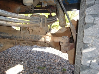

La barre ne peut pas taper dans quelque chose. Elle est entre les ressorts (à l'intérieur) et au dessus de l'arbre AV. Il n'y avait d'ailleurs aucune trace de choc, je l'ai bien sûr inspectée. Quand elle remonte (avec le pont) et que la suspension vient en butée il reste une bonne marge au dessus, davantage que les tampons en caoutchouc à supposer qu'ils puissent complétement s'applatir ce qui n'est pas le cas. Si elle pouvait taper ce serait dans la cloche de la BV qui aurait explosée depuis longtemps comme une coquille d'oeuf puisque ce n'est pas la première fois que ça vient en butée.

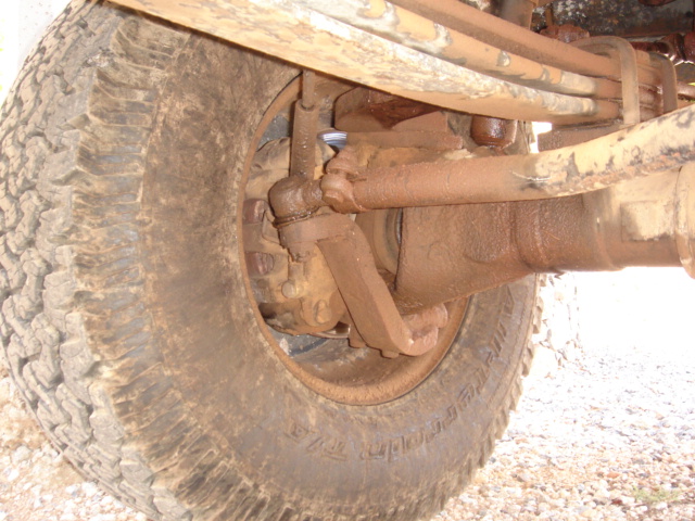

Voici 2 photos de la barre de direction en place pour que nous puissions continuer à nous gratter la tête...
Il y a un espace de 5 à 6 cm entre la barre et les ressorts, elle ne peut pas venir taper contre les ressorts.
Rappel : les sections qui ont cassé font 55 mm x 14 mm... :!:

Les cassures ne se sont pas produites "en force" vu qu'il n'y avait rien pour "appuyer" dessus (ou forcer dessus), je veux dire par un étirement du métal au delà de sa limite élastique puis de sa limite de rupture. Si ça avait été le cas les morceaux auraient été tordus. Ils ne l'étaient pas, en les rajustant en suivant la cassure ils étaient exactement dans leur forme d'origine, nous les avons d'ailleurs ressoudés tels quels. La barre n'est pas tordue non plus.
Pour moi, dans mon jargon je dirais que c'est "une onde de choc" et plus probablement un empilement d'ondes en une fraction de secondes avec une bonne dose de raisonnance sur une fréquence très élevée. Sans doute une chance sur un milliard que les conditions soient parfaitement réunies pour que chaque sommet de chaque onde viennent s'additionner, elles auraient pu tout aussi bien se contrarier.
Denis, je suis prêt à parier une barre de direction de TP3 que les soudures faites à Ouadane vivront aussi longtemps que le camion et son actuel proprio :D ... enfin j'aime le croire.

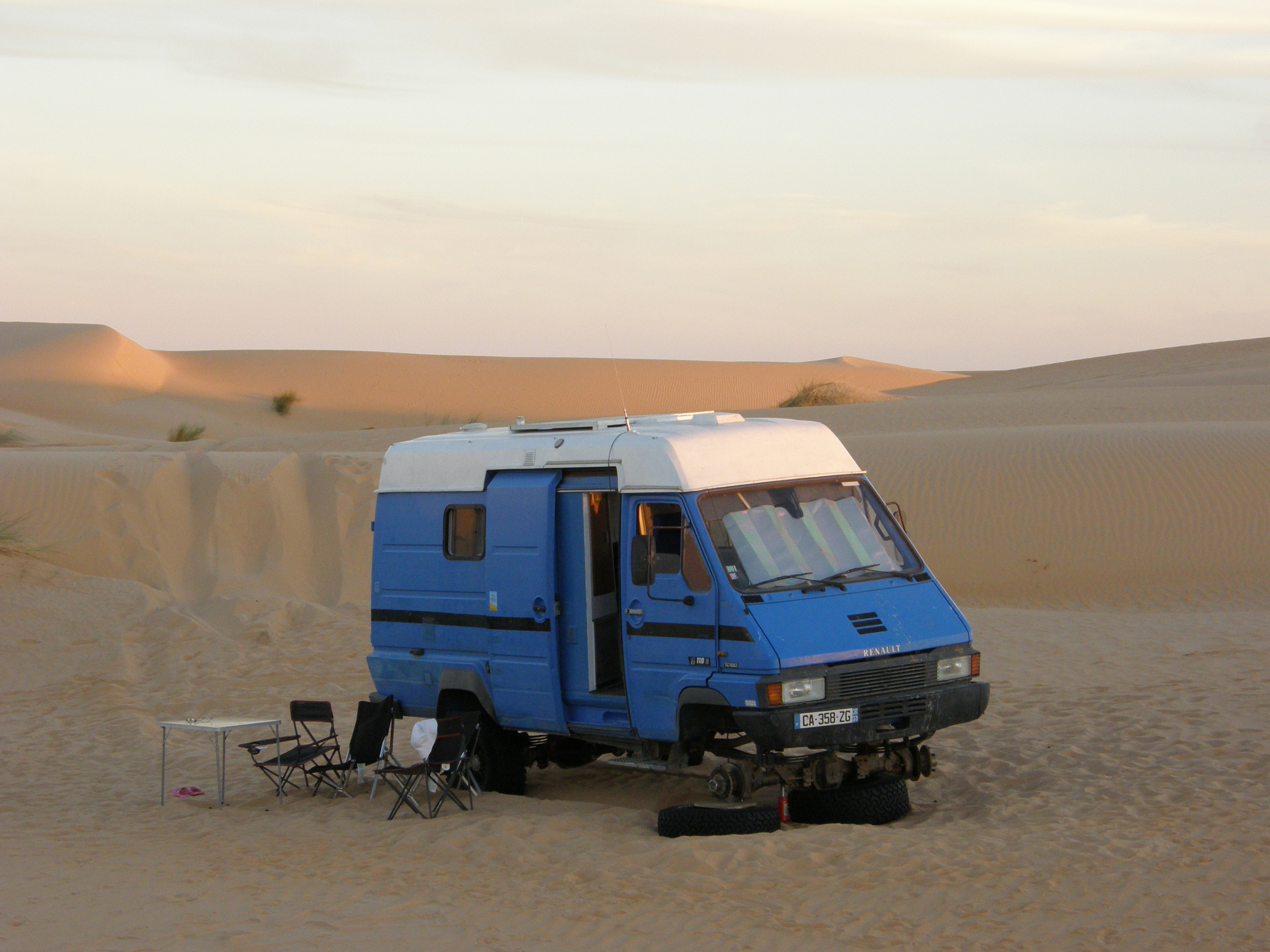

Une tite photo de Garfield échoué au milieu des sables.
On distingue, derrière, la petite descente en bas de laquelle s'est produite "l'explosion"...
Ensuire de quoi le camion a tourné à gauche sans me demander mon avis...
