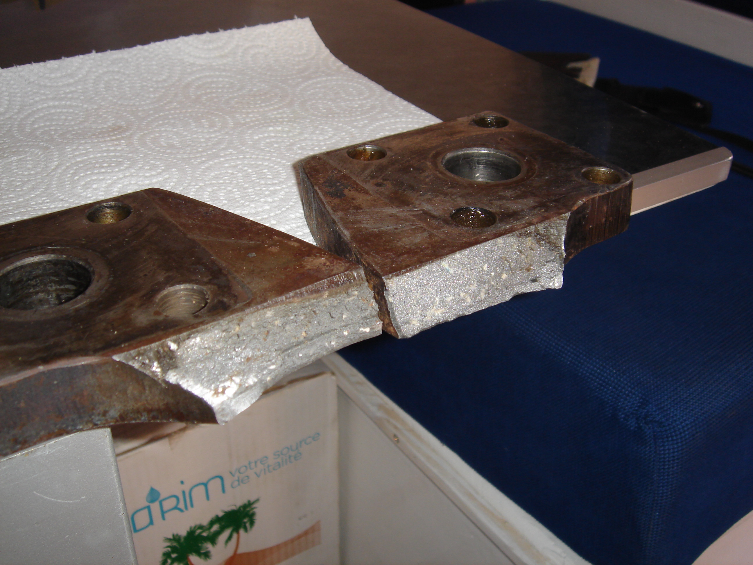

4 – Le morceau de bravoure du périple…
Au milieu de dunes difficiles car petites/moyennes mal organisées, en descendant une petite pente raide (environ 2 m de haut) à 8 km/h maxi (seconde courte) gonflé à 1 kg, les deux guignols ont cassé net. (pièces en S qui sont boulonnées en bas sous le pivot de direction et sur lesquels sont fixées en haut les 2 rotules de direction). J’ai cru que j’avais planté le pare choc avant dans le sable (ce qui ne m’est jamais arrivé) En fait il y avait en bas de cette descente une « rigole » de sable, juste le bon diamètre pour que les roues viennent se « bloquer » dedans, et c’est la suspension qui est venue très brutalement en butée. J’avais les roues bien dans l’axe et je suis ressorti bien droit au vu des traces. Je n’ai pas eu de choc dans la direction qui fasse un à coup dans le volant. Quand j’ai vu la barre de direction posée sur l’arbre de transmission il y a eu un grand blanc dans ma tête…
La partie cassée fait 55 mm de long sur 14 mm d’épaisseur, suivant la résistance du métal choisie, on arrive très facilement à 40 tonnes minimum de résistance pour chacune d’elle ! Il n’y avait pas de paille ni trace indiquant qu’il y aurait eu une vieille fissure, je précise que j’en suis sûr et certain, j’ai regardé de très très près, très méticuleusement, car c’est incompréhensible. L’aspect du métal cassé est comme si on avait cassé un bout de zamac moulé ou une biscotte cassée. Les deux expressions qui me viennent à l’esprit pour caractériser ces cassures sont « explosion » ou « séisme ». Il y a aura sans doute quelques discussions sur ce sujet mais je ne crois pas qu’il sera possible de savoir pourquoi et comment ça c’est produit.
Nous étions à 60 km du village le plus proche (6 heures pour sortir des dunes + 2 heures de piste roulante), au milieu de nulle part. J’ai démonté ce qui restait sous les pivots et nous sommes partis le lendemain avec le Toyota faire ressouder les morceaux. Nous avons laissé nos deux femmes dans le camion posé sur les deux roues démontées en laissant leurs coordonnées GPS à Daniel/Nomade par tel satellite (nous avons emmené ce tel avec nous au cas il nous arriverait quelque chose avec le TOY). Partir avec un seul véhicule n’est pas top et je pense aujourd’hui que 3 véhicules est un minimum pour aller dans des zones vraiment désertes. Nous avons réussi à faire des soudures qui m’avaient l’air très correctes. Je n’ai pas cru bon d’ajouter des renforts, je me méfis des incidences des soudures sur les pièces. Vu l’épaisseur de ces pièces je suis persuadé qu’elles ne recasseront jamais…
Après remontage les roues étaient ouvertes d’environ 10 degrés, nous avons fait les 60 km comme ça, pas de soucis dans le sable mou, et avons refait le parallélisme sur le plat, tranquilou, avec la corde à linge... impec le camion roule parfaitement droit.
En se cassant, le guignol gauche est venu taper contre l’arrivée de looked et il y avait une grosse fuite, la vis banjo avait la tête un peu de travers, c’est revenu dans l’ordre en la remontant à sec et en forçant un peu dessus mais je n’avais pas de looked. Nous avons fait une purge approximative en récupérant le looked avec un petit bout de durite et une bouteille de coca et en le remettant dans le bocal au fur et à mesure. A Ouadane nous avons trouvé du looked et avons fait une purge complète.

La cassure de la traverse de la barre anti roulis AV
L'un des 2 guignols cassé
Les deux parties basses des guignols cassés. Ces pièces ont été forgées puis reprises en fraiseuse pour établir la surface plane d'appui sous les pivots. Les deux ont cassé net en suivant très exactement la trace de la fraiseuse.

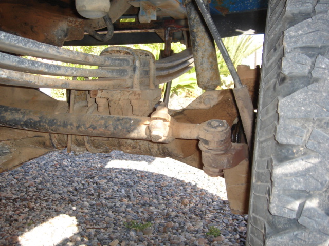

Je passe sur les fuites diverses qui sont un peu attendues en hors-piste, mais ta casse des "guignols" (mot officiel?) est impressionnante :shock:
Ta barre de direction passe sous les lames? Un écrasement brutal des lames pourrait les emmener buter contre ta barre de direction? parce que là ta casse ressemble à un choc violent en bout de bras (effet levier...).
Je suppose que tu as étudié la question.

La barre ne peut pas taper dans quelque chose. Elle est entre les ressorts (à l'intérieur) et au dessus de l'arbre AV. Il n'y avait d'ailleurs aucune trace de choc, je l'ai bien sûr inspectée. Quand elle remonte (avec le pont) et que la suspension vient en butée il reste une bonne marge au dessus, davantage que les tampons en caoutchouc à supposer qu'ils puissent complétement s'applatir ce qui n'est pas le cas. Si elle pouvait taper ce serait dans la cloche de la BV qui aurait explosée depuis longtemps comme une coquille d'oeuf puisque ce n'est pas la première fois que ça vient en butée.
Une semaine après la réparation nous nous sommes fait piéger, les deux ondulations à la suite avec juste la bonne fréquence pour nous faire décoller les 4 roues à 50 km/h avec atterrissage violent sur les 2 roues AV. A part la guerre dans les placards pas de degâts et, soyons positifs, ça a servi de crash test pour la réparation... :D

Voici 2 photos de la barre de direction en place pour que nous puissions continuer à nous gratter la tête...
Il y a un espace de 5 à 6 cm entre la barre et les ressorts, elle ne peut pas venir taper contre les ressorts.
Rappel : les sections qui ont cassé font 55 mm x 14 mm... :!:
Nous avons fait des bonnes soudures bien à coeur. Nous avons remis les pièces dans la bonne position sans aucun meulage (gabarit préalable dans un bout de carton) et avons soudé d'abord les deux petits côtés puis nous avons évidé les grands côtés en faisant un V profond jusqu'à la moitié d'un côté + idem de l'autre. Soudures à coeur puis meulage en V des deux petits côtés pour virer les premières soudures et nouvelles soudures pour avoir une bonne homogénéité sur tout le pourtour. Je ne suis même pas sûr d'avoir envie d'y retoucher en France :?:

Il y a un espace de 5 à 6 cm entre la barre et les ressorts, elle ne peut pas venir taper contre les ressorts....
Il n'y avait pas de trace d'un quelconque impact sur la barre de direction ?
Parce l’énergie de la masse en mouvement devait-être importante quand même ...

Est-ce que la barre de direction présente des impacts ou signes de torsion ?
Est-ce que la direction était braquée lors de la casse ?

Non il n'y a pas de trace d'impact sur la barre de direction, je l'ai bien sûr inspectée comme Colombo (sans l'imper). Si elle avait tapée il aurait fallu qu'elle cogne dans autre chose... :lol: hors il n'y a rien "à sa portée" si je puis dire.
Les roues étaient parfaitement dans l'axe, ce qui doit être quand on descend une pente très raide dans une dune, et je suis sorti parfaitement en ligne vu les traces. Il n'y a pas eu non plus de choc violent dans le volant, en tout cas rien d'exceptionnel.
La suspension est venue brutalement en butée, ce n'est pas la première fois... et même tampons de butée écrasés (à supposer pour la compéhension) il n'y a rien à taper. La barre est solidaire du pont, les ressorts aussi, tout monte et descend ensemble... même les roues... :lol:
La seule énergie cinétique qui pourrait être en cause est celle de la barre de direction, elle doit faire 20 kg. Ce sont les fusées de roues et la suspension qui encaissent celle du camion.
Les cassures ne se sont pas produites "en force" vu qu'il n'y avait rien pour "appuyer" dessus (ou forcer dessus), je veux dire par un étirement du métal au delà de sa limite élastique puis de sa limite de rupture. Si ça avait été le cas les morceaux auraient été tordus. Ils ne l'étaient pas, en les rajustant en suivant la cassure ils étaient exactement dans leur forme d'origine, nous les avons d'ailleurs ressoudés tels quels. La barre n'est pas tordue non plus.
Pour moi, dans mon jargon je dirais que c'est "une onde de choc" et plus probablement un empilement d'ondes en une fraction de secondes avec une bonne dose de raisonnance sur une fréquence très élevée. Sans doute une chance sur un milliard que les conditions soient parfaitement réunies pour que chaque sommet de chaque onde viennent s'additionner, elles auraient pu tout aussi bien se contrarier.

Très surprenant comme casse. Phénomène encore plus bizarre, les deux pièces cassent simultanément.
Ca me fait penser à l'axe du boitier de direction qui c'est sectionné sur le B de Bernard lors des ptit gros 2008. Une pièce surdimensionnée qui ne devrait pas casser, mais qui a rompu. Je ne sais plus où sont les photos sur le Forum ....
Pour que ça casse sous l'effet d'un effort soudain , il faut que celui-ci soit énorme.
Si c'était du à un phénomène vibratoire, la casse n'aurait pas coïncidé avec le choc dans la descente de la dune.
Un excès de pince (ou d'ouverture) au niveau du para aurait pu engendré un effort symétrique anormal lorsque les roues sont arrivées dans la saignée...peut être une explication. Par toujours facile de trouver l'origine d'une casse.

new-one a écrit : Pour Akain B : toi qui a un Ponticelli, peux tu infirmer/confirmer qu'il est impossible que la barre de direction vienne taper dans quelque chose ? (avant qu'elle casse, oeuf corse... parce que, après, la mienne est venue taper dans la vis banjo de l'arrivée de looked)
Je te confirme, je ne vois pas comment la barre peut venir en contact avec une autre pièce. Très surprenant comme casse.
