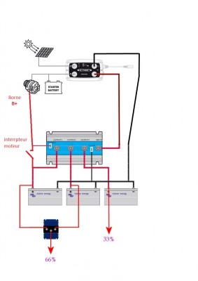

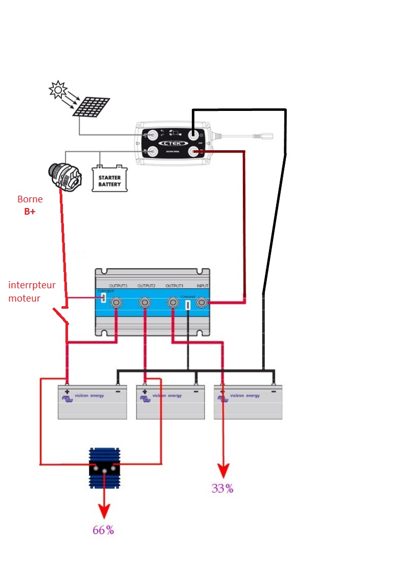

Du coup, à l'origine j'avais envisagé d'installer un répartiteur/régulateur CTEK 250S ce qui, couplé aux solutions que tu propose, donnerai quelque chose comme ça:
Est-ce-que ça te parait cohérent? Le répartiteur 3 batteries ne va pas interférer avec le ctek? Et dans ce cas où doit retourner le fil "energize"?
Merci d'avance pour tes réponses.

oui c'est cohérent. Il n'y a pas de risque d'interférence avec le Ctek.
Le répartiteur victron a une perte de tension extrêmement faible de 0,02 à 0,1 Volts selon la puissance distribuée.
Par rapport aux branchements, il est indiqué :
Entrée d’alimentation alternateur
Certains alternateurs requièrent une tension de CC sur la sortie de la borne B+ pour commencer à charger.
Évidemment, il y aura du CC quand l’alternateur sera connecté directement à la batterie. Cependant, le fait d’insérer un répartiteur FET ou à Diode empêchera tout retour de tension/courant des batteries à la borne B+, et l’alternateur ne démarrera pas.
Les nouveaux répartiteurs Argofet ont une entrée spéciale d’alimentation limitée de courant qui va alimenter la
borne B+ quand l’interrupteur Démarrage/Arrêt du moteur est fermé.
En théorie ça donne :

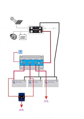

Mais sur la doc ils disent aussi que c'est en option, il est possible de ne rien brancher à la sortie energize et d'essayer comme ça.
Du dois suremement déjà avoir un fil d'alim qui va sur ton alternateur. A vérifier ...
Ce qui donnerait :
Seb

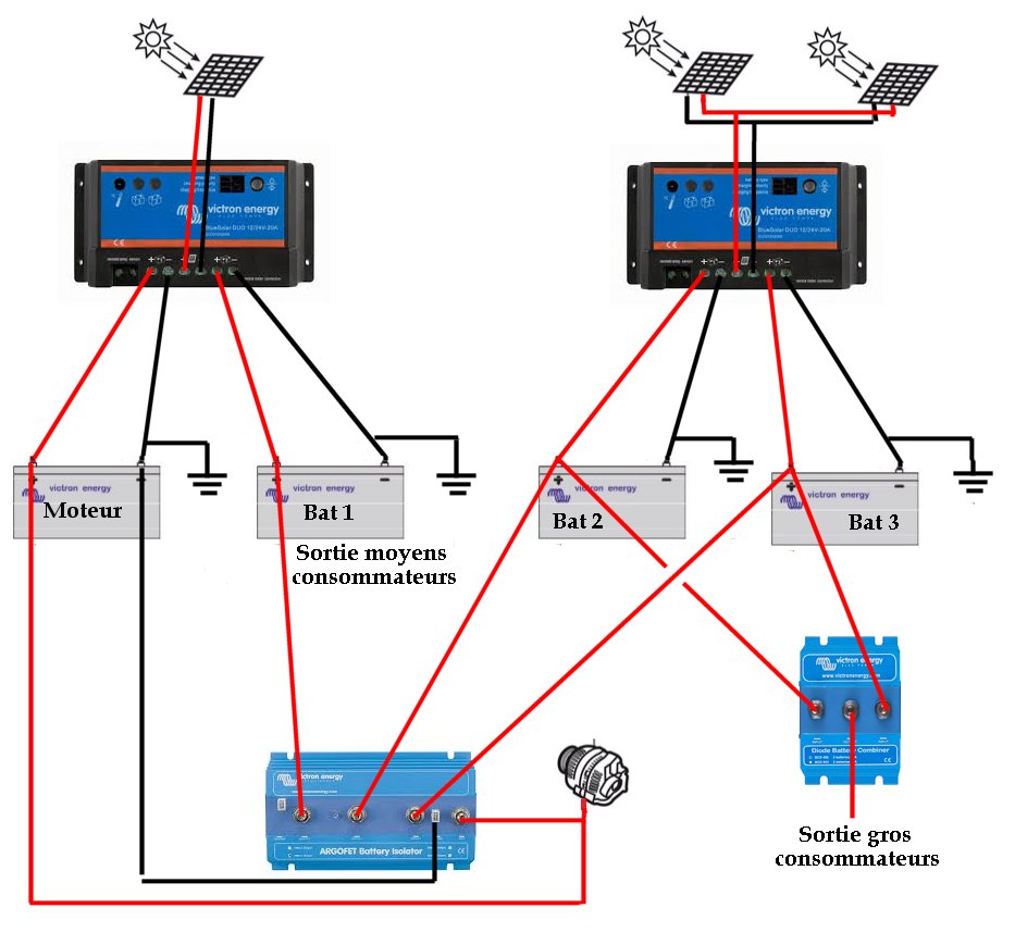

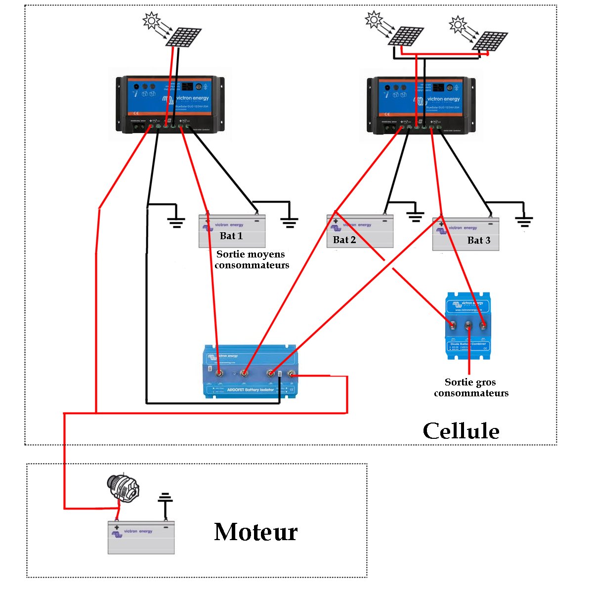

Si j'avais 3 panneaux et 3 batteries, je ferais ça :
Tu retrouves l'intérêt du ctek à vouloir recharger aussi la batterie moteur. (pour ne pas tomber en panne) D'ailleurs le modèle de régulateur victron choisi ici est configurable pour prioriser la charge (50/50 - 60/40 - 70/30 etc ...)
Tu retrouves l'intérêt d'utiliser l'alternateur pour recharger les batteries.
Il y a une sortie, "bat1" pour les petits/moyens consommateurs, reliée à 1 panneau.
Il y a une sortie, via le coupleur à diode pour les "gros" consommateurs (gros par le niveau d'intensité, et gros aussi par la quantité), reliée à deux batteries et deux panneaux.
Voilà pour ce soir :wink:

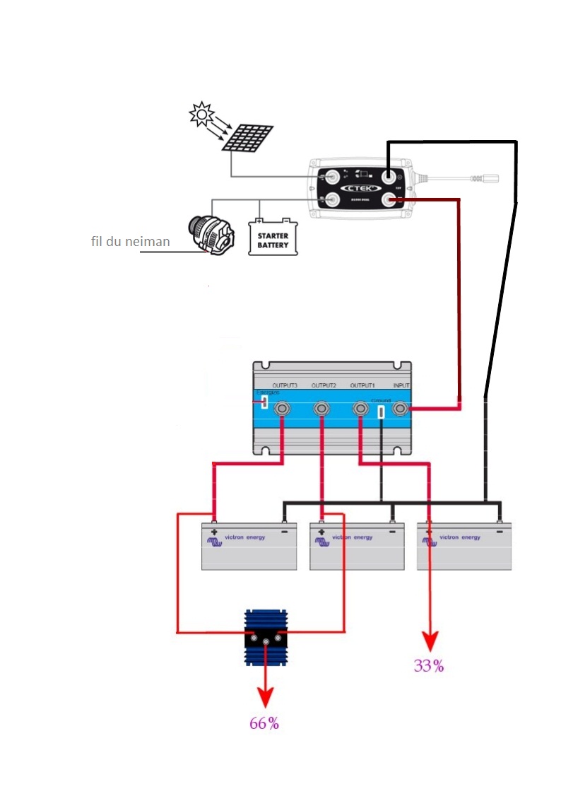

au niveau de l’inter-connectivité, tu n'as qu'un seul fil, il n'y a pas de changement :
Le répartiteur de charge étant dans la cellule, il faut juste un fil pour aller à l'alternateur (ou la batterie moteur, c'est pareil niveau branchement). Le premier régulateur solaire est aussi dans la cellule, et son fil est aussi relié à l'entrée du répartiteur de charge.
Pour le toit, je te l'accorde, il y aura un fil de plus (1 fil pour le premier panneau et un fil pour les panneaux 2 et 3 qui sont reliés ensemble)
Mais le gros avantage, et pas des moindre, c'est que par rapport au ctek qui est limité à 20A en recharge (panneau+alternateur), avec ce système on est déjà à 23A rien que pour les panneaux solaires (en plein soleil), et d'ajouter à cela tous les ampères qui restent disponibles en provenance de l'alternateur ! Du coup, le temps de recharge est réduit de beaucoup, du moins quand le moteur tourne ...
Et puis, on garde l'effet égalisation (pour le float j'y crois pas trop, car ça voudrais dire ne rien consommer pendant assez longtemps pour entrer dans ce mode). L'égalisation permet comme son nom l'indique, à ce que tout les 6 éléments internes de la batterie soient exactement au même niveau, d'où un prolongement de la durée de vie des batteries. Quand on voit le prix de 3 bonnes batteries 100Ah ... ça serait dommage de les user prématurément.
Une autre vue :
Seb

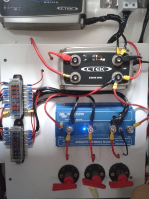

Sauf que j'ai l'impression que le répartiteur interfère avec le ctek... En fait j'ai l'impression que le ctek, étant branché sur l'entrée du victron, n'a pas de "retour" sur la tension des batteries tant que le victron n'est pas allumé... Du coup il considère qu'il n'y a pas de batterie auxilliaire de branché... Or le répartiteur a besoin d'une tension à l'entrée pour s'allumer... C'est le chat qui se mort la queue! :(
Si je branche le ctek sur l'une des sorties du répartiteur, tout s'allume! Le circuit est amorcé, je peux même me permettre de repositionner le câble à l'entrée du répartiteur et ça continu de fonctionner...
Une petite photo du tableau en fonctionnement "normal" c'est à dire après avoir "amorcé" le circuit et rebranché la sortie du ctek sur l'entrée du répartiteur. (Je sais pas si je suis bien clair là!! :shock: :lol: )
Si quelqu'un a une idée pour résoudre mon pb...

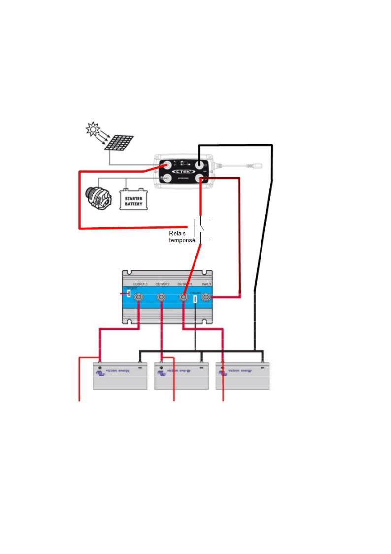

Pour en revenir à mon problème d'ouverture du répartiteur, je pensais monter un relais temporisé entre la sortie du ctek et le + de la batterie qui sera la plus sollicitée. Le relais étant commandé par l'entrée panneau solaire... Ainsi dès qu'une tension arriverait à l'entrée du Ctek le relais s'ouvrirait, mettant pendant quelques secondes la batterie et le ctek en liaison direct, le temps nécessaire pour que le ctek s'enclenche et ainsi ouvre le répartiteur...
Je pense que ça devrait fonctionner mais j'aimerai avoir l'avis des spécialistes sur la question. Peut-être que quelqu'un plus caler aura une idée moins "tordue" pour résoudre mon soucis! :lol:
Nicolas

Pour être plus parlant, voilà la solution que j'envisage:
le relais ne ferait contact qu'à l'alimentation du ctek pendant quelques secondes puis se fermerait.

oui pour le cablage j'avais vu que le câble sur la cosse entrée solaire était celle du chargeur, mais si tu l'as coupé pour réutiliser le câble alors tout va bien ;)
pour le bon fonctionnement du ctek je ne suis pas sur ! as tu regardé la variation de l'intensité en sortie, ça te permettrai de savoir si le ctek utilise bien les différentes phases, si ce n'est pas le cas alors il vaudrait mieux utiliser autre chose (si tu veux garder ton répartiteur) car le ctek ne te sert à rien dans ce cas. je suis assez septique la dessus.
si tu cherches la fonction charge en plusieurs étapes pour plusieurs batterie, ça existe sur d'autre marques, Seb saurait parfaitement te conseiller, si c'est pour l'entrée solaire un régulateur fera l'affaire, pour séparer les batteries de celle du moteur le répartiteur fait très bien son job, et ça chargerai directement depuis l'alternateur, sinon tu peux aussi rajouter un convertisseur 12/12v à la place du ctek qui te ferait une bonne séparation et compenserait la chute de tension de l'alternateur.
sinon perso j'ai fait le montage avec le D250 + le smartpass et j'en suis content, ça charge super vite et j'utilise la sortie consommateur du smartpass qui me protège les batteries ( ça coupe en dessous d'une certaine tension) et surtout ça sépare les consommateur pendant la charge, donc il utilise entièrement les 80A pour charger, par contre j'ai mis mes batteries en parallèle, bien sur achetées en même temps, parfaitement identiques et chargées à bloc séparément la première fois. si je devait à tout prix séparer mes batteries je mettrai un D250 par batterie

Je vais être méchant.... :oops:
Parce que si jusqu'ici j'étais très positif sur ta construction.... voilà exactement le type de montage électrique que je n'aimerais pas voir... (même s'il marchait :mrgreen: )
Bon, je comprends que tu cherches maintenant une solution.... mais là je peux pas t'aider.
Et puis, perso les fils à travers les petits trous... c'est esthétique mais je suis pas certain que dans le temps ça ne bouffe pas le câble.
Bon courage.
