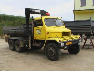

un petit peut les deux: je vais sur le forum renault 5 alpine turbo et je pense que le bloc avia doit avoir un garrett t3 ou un kkk k24...ou dans le genre....d'ailleurs nico j'aimerai bien savoir quel turbo est monter sur le moteur avia ??
Re: moteur turbo et filtre à bain d'huile ?
en grattant un peu, il semblerai que le bloc de nico serait un avia d 421.76.01 donc se serait du 76 kw à peu près 100ch, avec un turbo kkk k04-016....

Il me semble avoir reconnu le 6-garret dans une petite vidéo tchèque ... Bon mais c'était sur un avia a31

mouai bizarre...mais il y a le 421.76.01 et le 421.76.00 et il semble que 76.01 soit monté sur les avia a 21 et a 31 alors que le 421.76.00 soit monté sur les avia pv3  .....????.... donc un bloc moteur et deux turbo différents ...???
http://en.avia-club.com/engine_detail.php?id=1
on attend des photos de ton turbo nico.....

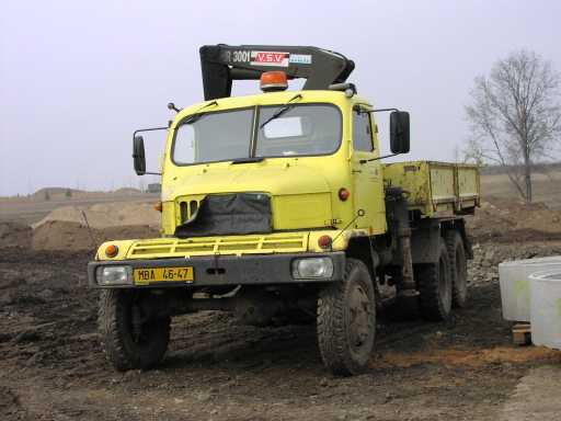

Tiens et ça va te plaire ça Come, un Praga monté avec des roues de TRM2000
Il s'y monte aussi des roues de Daf, bon à savoir pour les TRM2000 ... Même entraxes moyeu, à voir si ça passe au niveau du tambour

						http://www.russianmilitarytrucks.com/ph ... &start=180The Crawford 'Praga of death' got TRM 2000 wheels on it with 12.5 R20 tyres on it which were a huge improvement on the originals off road even with the relatively bald XCL tread pattern. Lots of peat and soft ground round us and it doesn't dig holes with the front tyres now. Only the rear of the châssis was cut, not the middle. We had to rotate the brake chamber away from the rim.

ouai mais c'est bizarre car j'ai vu sur le net que le le pv3s est équipé d'un moteur tatra 7.4l de 112ch.....???  http://www.hcvc.com.au/forum/YaBB.pl?num=1257766148/4
et sur le forum que tu as laissé en lien on voit bien à la page 8 que c'est un 6 cylindre refroidit par air.....et que, à première vue il a monté un turbo provenant d'un tracto jcb de 4.4l de cylindrée....en fait il fait un swap....
sinon il parle de jante de daf 45 ( ?) qui n'est autre que le renault midlum.....
j'y comprend plus rien.....
ou alors le p v3s est en 4 cylindres , et le p v3s m6 est en tatra 6 a air....
