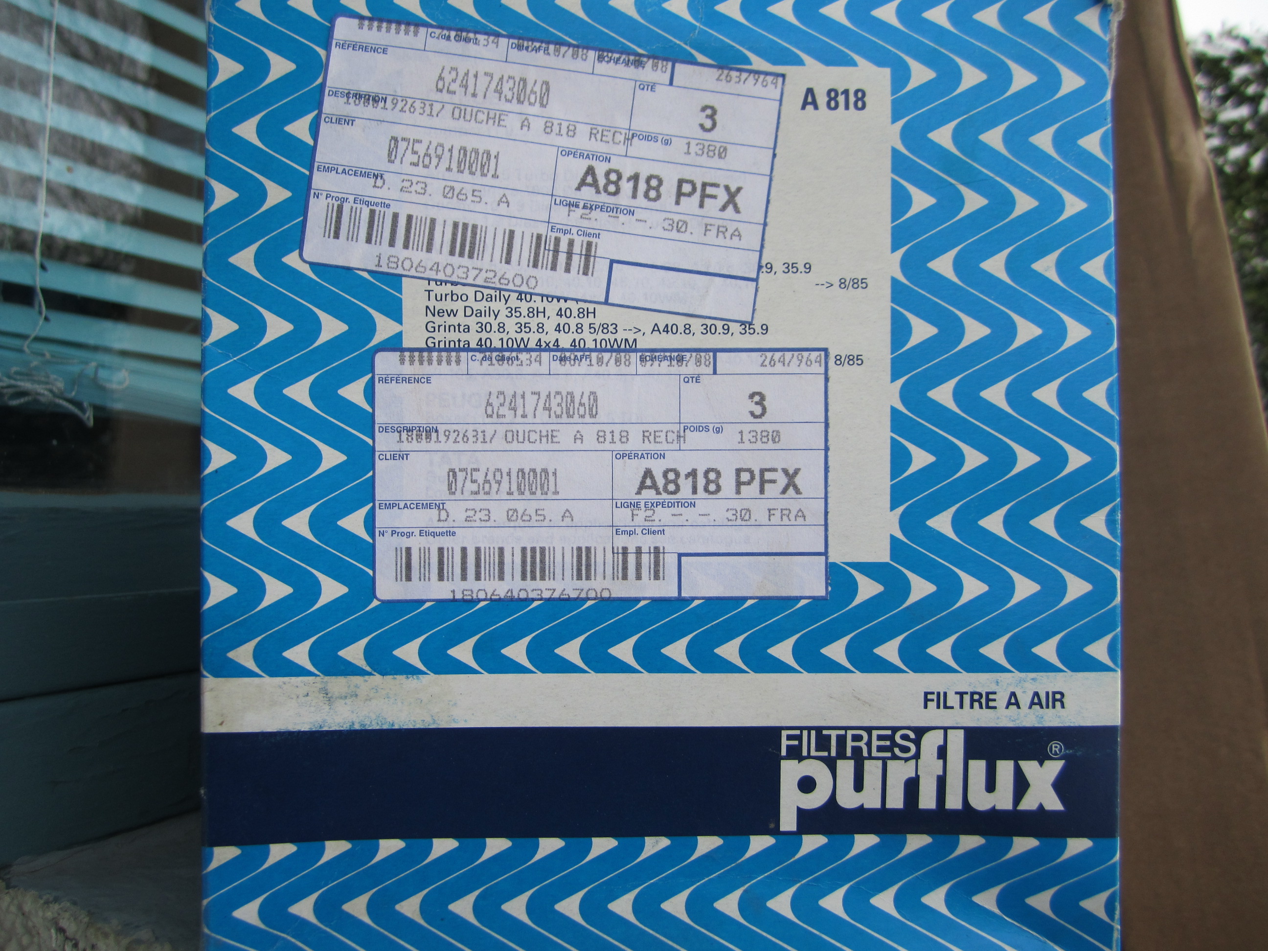

EUREKA Thierry !!!!
Au fond de tout mon bazar j'ai retrouvé l'emballage avec ref de mon filtre à d'air ....de 5 ans ..
Rien ne se perd...enfin pas toujours mais aujourd'hui c'est cool
A+Alain
A+Alain

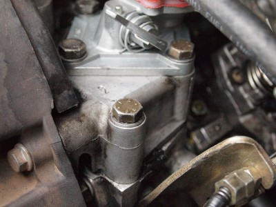

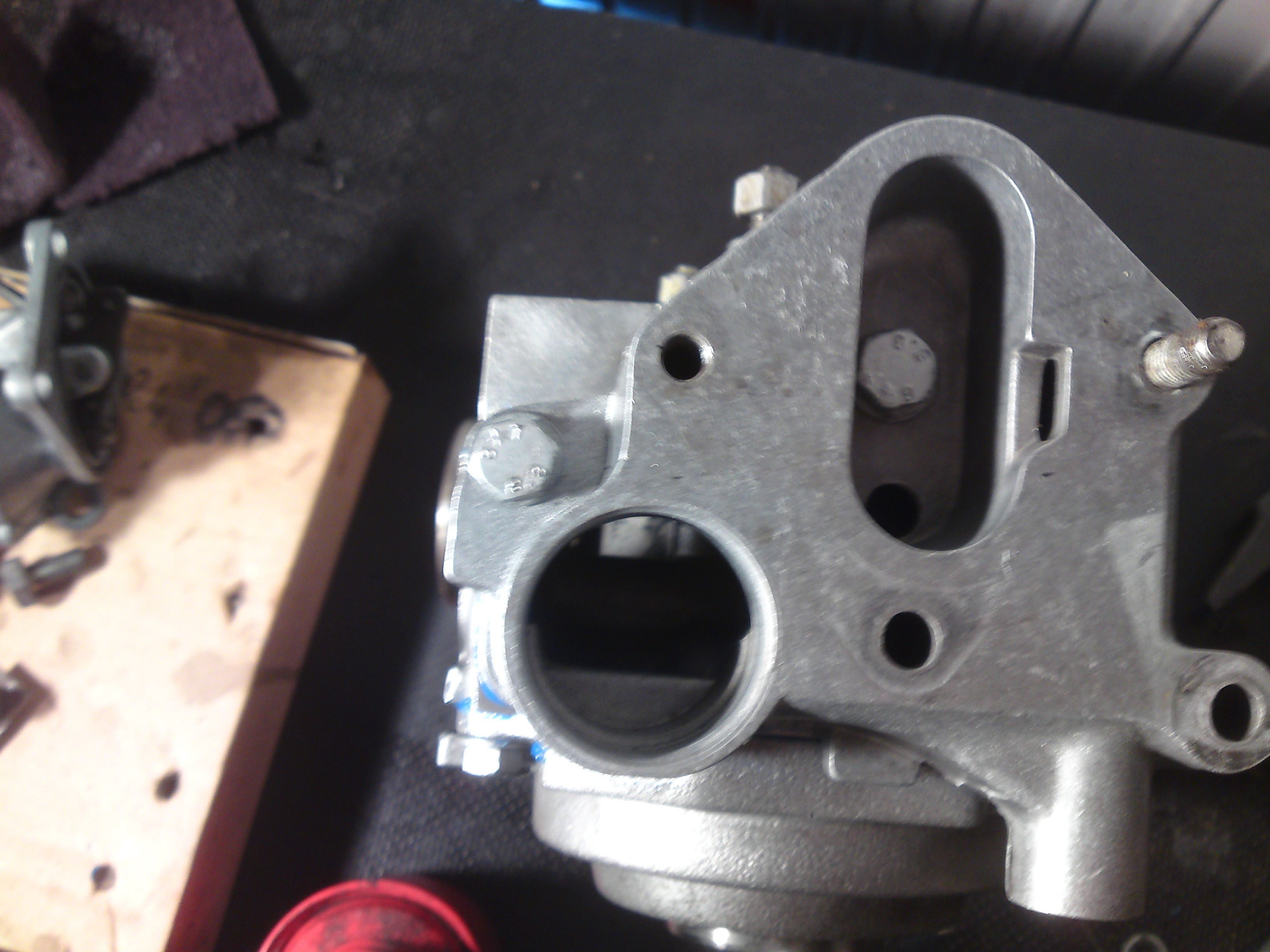

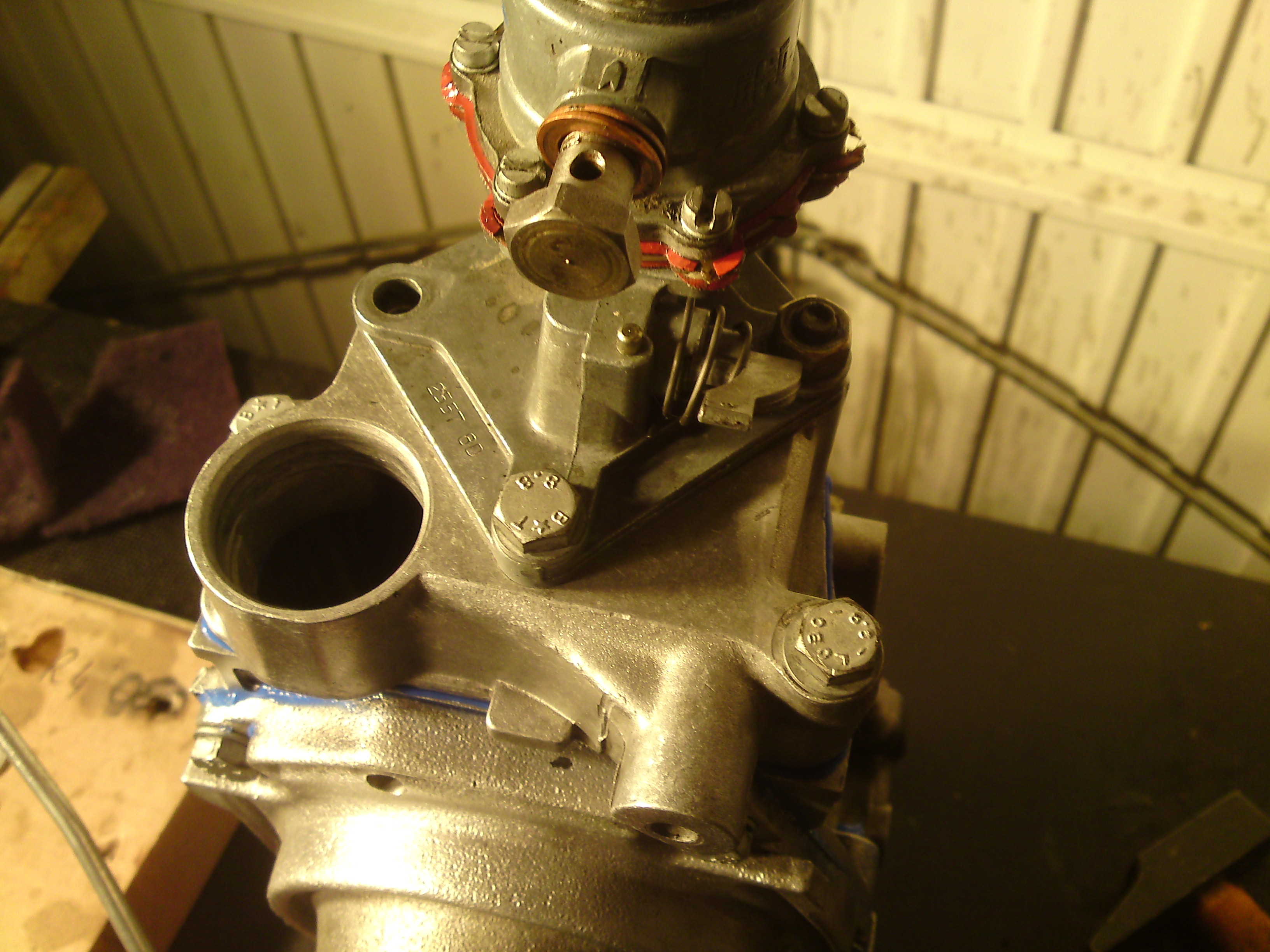

bonsoir,

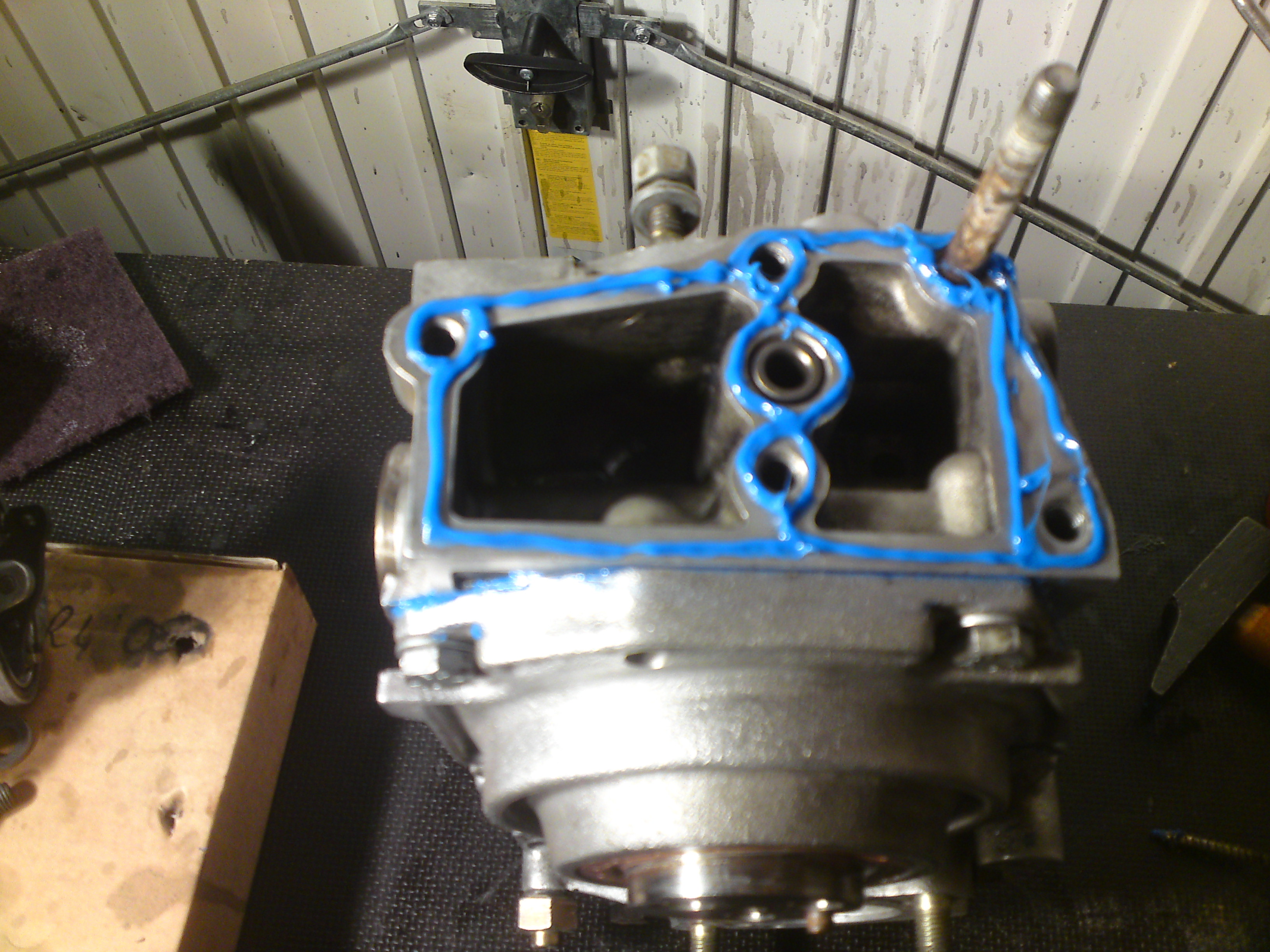

tu peux démonter sans problème la "réhausse".
tu enlève le boulon qui fixe le carter plastique de courroie de distri, puis les 3 boulons de la pompe a gas oil après avoir débranché les canalisations.
ensuite il y a un "fer rond" d'environ 5 ou 6 mm qui sert a actionner la pompe a gas oil qu'il faut enlever, puis devisser 3 boulons, 2 visibles, et un noyé dans l'huile dans le même orifice que le "fer rond".
je met des photos pour illustrer
en esperant que ca t'aide
cordialement.
aurelien.vu
cordialement.
aurelien.vu

merci Aurelien pour ton visuel et tes explications.je fais faire cette petite réparation quand il fera plus chaud car nous nous caillons fortement malgré que nous soyons à plus de 600 k au sud de new york. Thierry

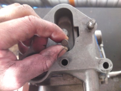

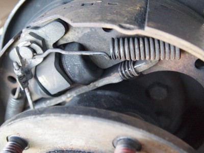

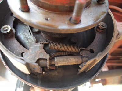

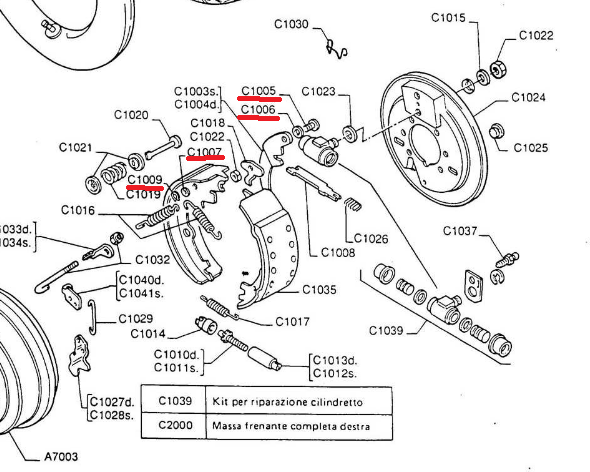

Bonjour à tous, Bonjour Alain, un grand merci pour ces CHALEUREUSES PENSEES de toutes l'équipe. Il est un vrai qu'un petit Bremach dans le monde des hyper gros nécessite des soutiens. Même nous, nous nous sentons souvent seul; les américains sont tous des "hommes solitaires" qui ne communiquent que pour faire des éloges sur le TRUCK Bremach et puis s'en vont ... Nous sommes au porte du Mexique et nous preparons pour franchir la zone critique soit 450 km environ dans le monde de la drogue. Le trajet se fera tôt et d'une seule traite. Quelques photos des préparatifs avec un gros colis pour le retour d'affaires en France...

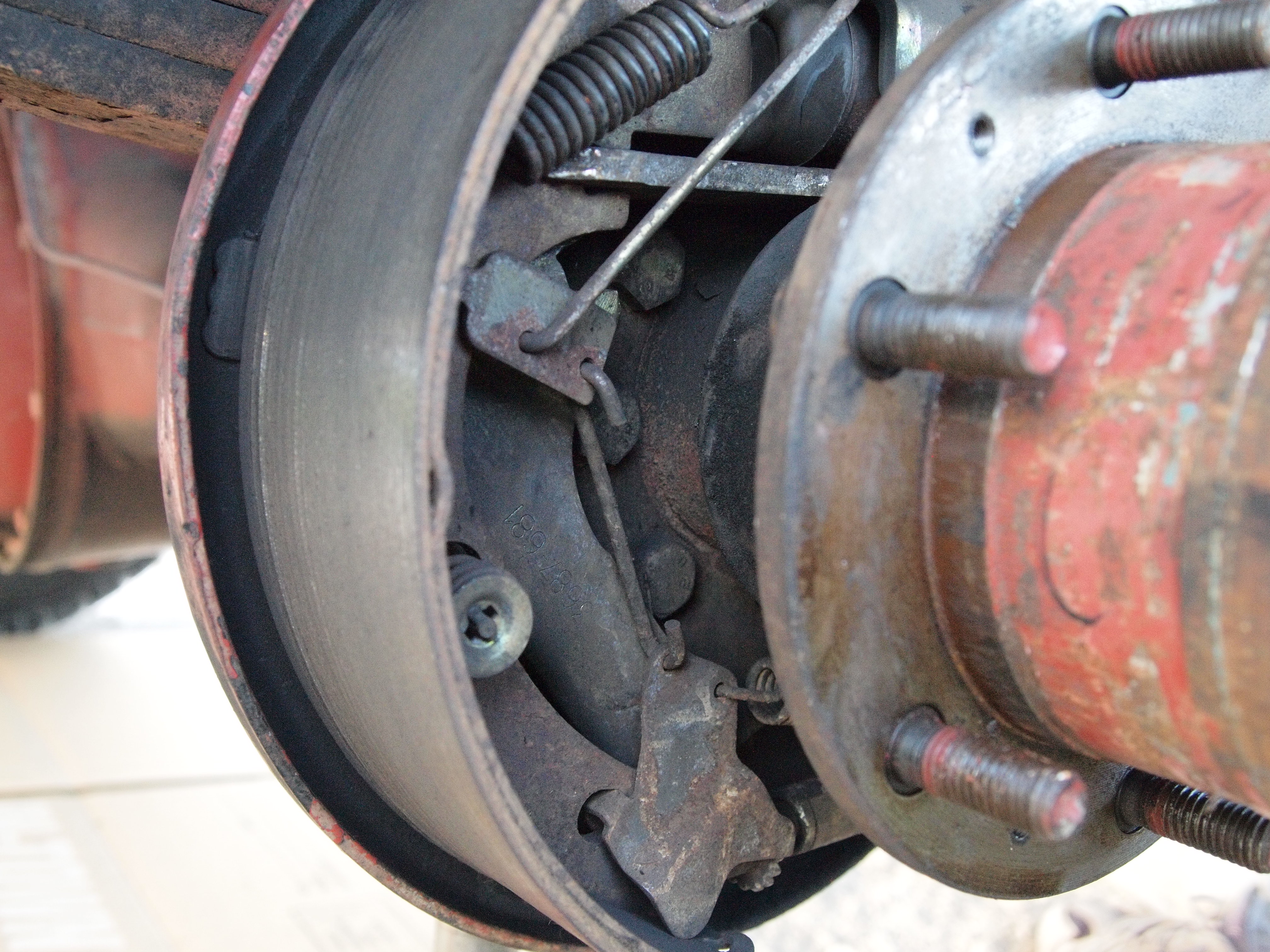

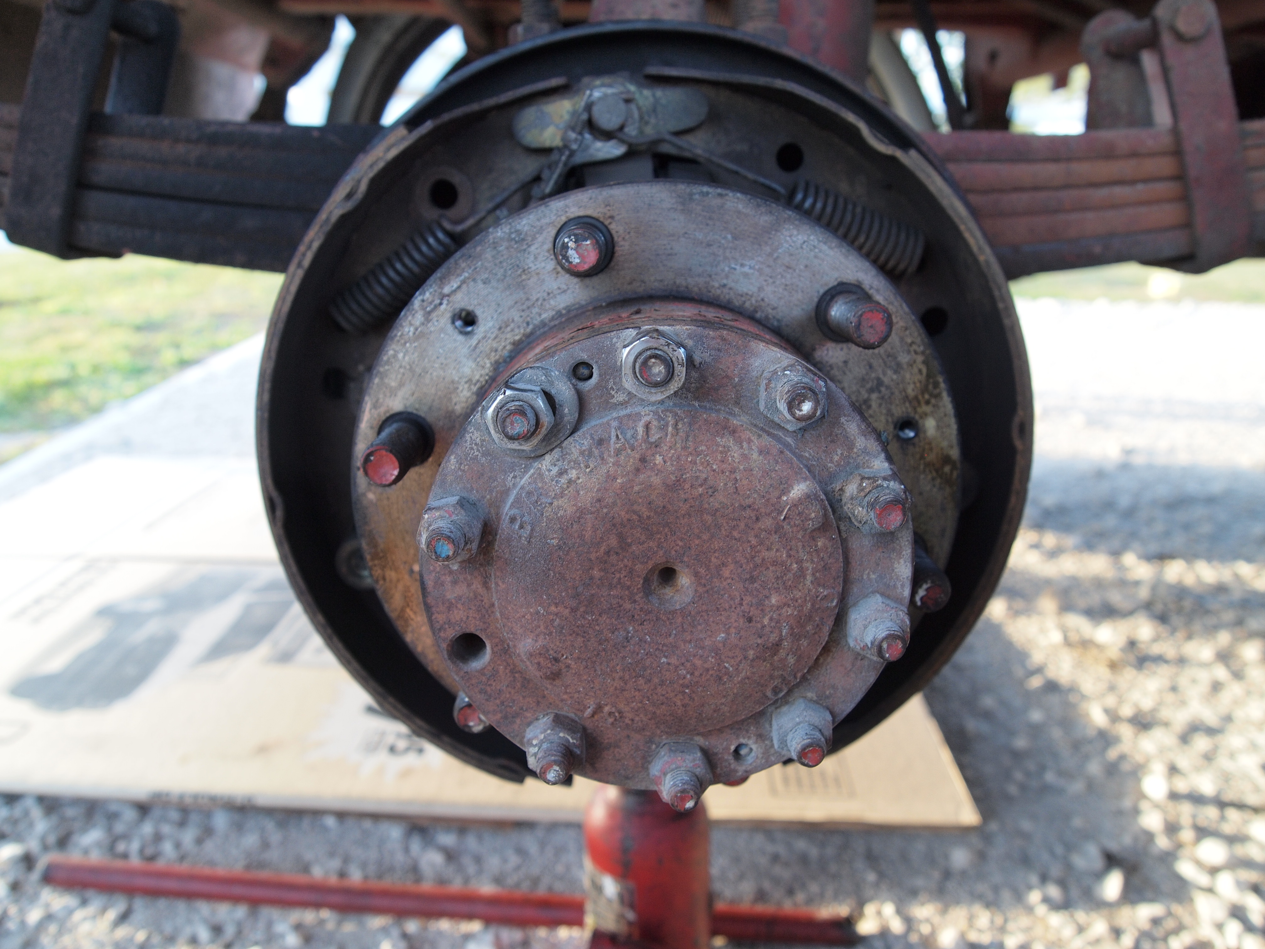

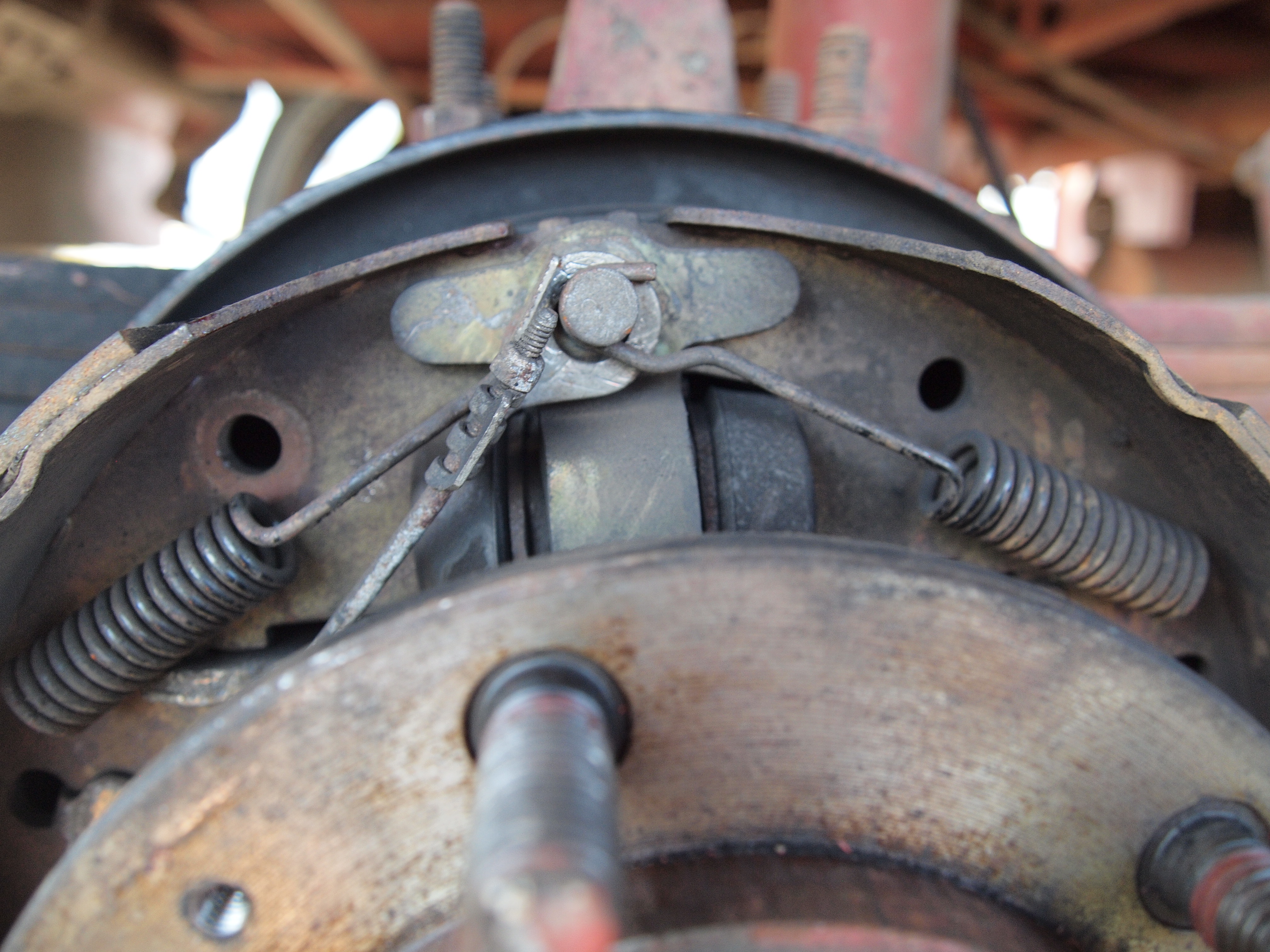

LA REPARATION DE LA FUITE EST REGLEE ...Merci pour l'iconographieet les efforts de chacun.
Mais un Bremach se fait toujours désiré et sait le manifester donc ... un autre soucis mécanique. Je m'explique: j'entends de temps en temps en couinement dans le tambour arrière qui s'arrête lorsque je redonne un léger coup de frein mais je constate toujours un échauffement en plaçant ma main sur le tambour.
J'ai trouvé, après démontage, deux rondelles solitaires qui sont tombées lors du retrait du tambour. ???? Donc ma question est simple et accompagné de plusieurs photos : d'où viennent t-elles et est-ce que le manque est visible sur les photos jointes. Le Bremach freine parfaitement hormis de frein à main. Avis aux spécialiste et d'avance merci pour vos réponses. Thierry
- Nomade où es tu ?
- Messages : 2274
Re: Voyage in North América + recherche Pièces
Hello !
Oui a priori tu as quelque chose d'anormal.
-Tambour photo 2
-Juste au dessus du ressort de gauche (sur la photo)
-tu vois la trace de la rondelle ?..ce qui est gênant c'est l'axe qui tient le levier de rattrapage de jeu en haut qui est absent de ce trou
Donc théoriquement il doit "pendre" et frotter ..
Démonte tes mâchoires (qui ne sont pas très épaisses d' ailleurs!) et remet cet axe dans ce trou, de mémoire il tient par un rondelle style circlips , si tu ne l'a plus , tu peux fendre une rondelle normale, l'écarter , la monter et la resserrer.
Tu diras si ça va?
Entre temps je t'ai trouvé cette vue qui précise mes dires au-dessus
Souligné rouge les pièces concernées
En principe l'axe reste collé au levier , si tu l'as perdu , remplace par vis écrou , sans serrer et matte en tapant le bout de la vis que ça ne puisse se desserrer tout seul (façon rivet)
-Tambour photo 2
C'est lui que tu entends sûrement frotter sur tambour et qui cesse lorsque tu actionne le frein à mainj'entends de temps en temps en couinement dans le tambour arrière qui s'arrête lorsque je redonne un léger coup de frein mais je constate toujours un échauffement en plaçant ma main sur le tambour.
Tu diras si ça va?

Quelle rapidité, merci Daniel. je vais redemonter le tambour ce matin et regarder de plus près si je trouve l'axe. Mais mes compétences en mécanique se limitent généralement à suivre les conseils des spécialistes. Alors la petite question mécanique s'impose d'elle même: puis-je remettre l'axe sans rien démonter ou s’il y a du démontage; comment le faire ??? et si l'axe s'est envolé, est- ce que je peux le remplacer par un boulon de même diamètre ? :thanks: Thierry
- Messages : 3742
Nomade a écrit : En principe l'axe reste collé au levier , si tu l'as perdu , remplace par vis écrou , sans serrer et matte en tapant le bout de la vis que ça ne puisse se desserrer tout seul (façon rivet)

Salut
Plus sérieusement il faut que tu ôtes les garnitures , au moins une .
1) fais une photo avant démontage , position des différents câbles et ressorts
2) dégrafe les ressorts et le petit câble en haut de la photo 2 ( de bonnes pinces et un levier sont nécessaires)
3) dégrafe le petit ressort en bas de la photo 3
4) sur la photo 3 au milieu des mâchoires , une rondelle avec un ressort dessous
- tu retiens avec un doigt la tige qui traverse la rondelle (derrière le flasque)
- avec des pinces , serre les bords de cette rondelle , pousse la, puis tourne la, d' 1/4 de tour , elle doit sortir ainsi que le ressort
5) tu peux dégager ta mâchoire gauche
- repère la fixation du câble de frein à main , ainsi que de la plaquette qui tient les crans du système de rattrapage de jeu
Si tu ne trouve pas l'axe ...vis et écrou rondelle pas trop serré , tu scie la vis pas trop loin de l'écrou et tu tapes pour mater la vis façon rivet
Pour remonter , tu devais en prenant ton temps et en recopiant tes photos , y arriver , il n'y a pas de piège.
Les mâchoires se remontent mieux en les présentant en biais (le milieu vers toi, les encoches dans leur logement)
Si tu as démonté les deux remet les bien comme a l'origine, il y a une avant et une arrière
Conseil : profite du démontage pour graisser un peu la vis de réglage d'écartement des mâchoires (en bas , avec une roue crantée) et repère dans quel sens par le trou de la flasque derrière tu devras tourner pour écarter les mâchoires ... Car tu devras régler tes mâchoires a frotter légèrement sur les tambours une fois ceux -ci remontés.
Je pense que là , tu as tous les outils en main pour réussir ton dépannage..
Mais si problème , n’hésite pas
Il y en a un qui suit
Sans démonter , a moins d'avoir des doigts style ET , tu vas avoir du mal...Alors la petite question mécanique s'impose d'elle même: puis-je remettre l'axe sans rien démonter ou s’il y a du démontage; comment le faire ???
Merci Denis!Bonjour
Nomade a écrit:En principe l'axe reste collé au levier , si tu l'as perdu , remplace par vis écrou , sans serrer et matte en tapant le bout de la vis que ça ne puisse se desserrer tout seul (façon rivet)
