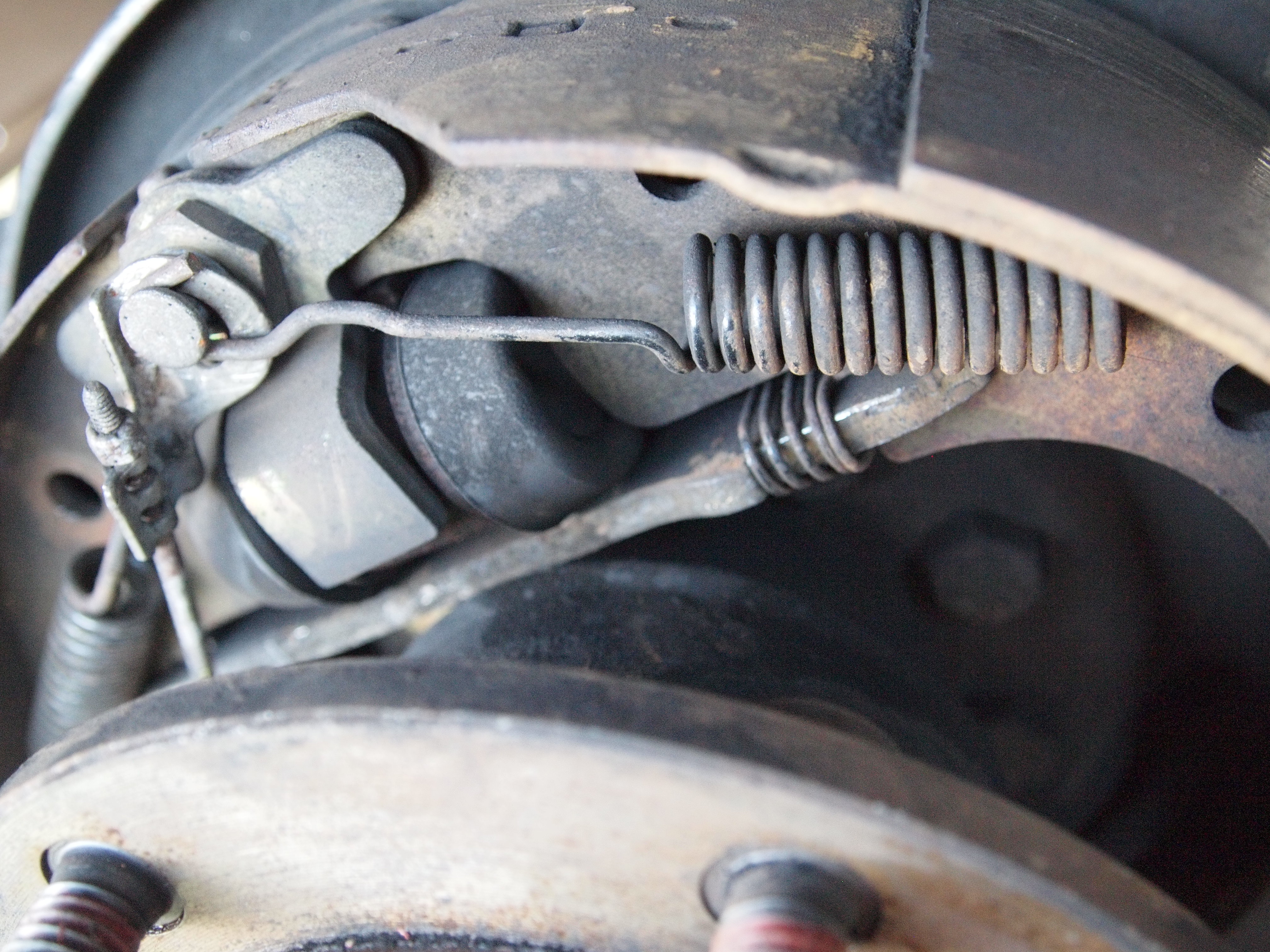

J'ai trouvé, après démontage, deux rondelles solitaires qui sont tombées lors du retrait du tambour. ???? Donc ma question est simple et accompagné de plusieurs photos : d'où viennent t-elles et est-ce que le manque est visible sur les photos jointes. Le Bremach freine parfaitement hormis de frein à main. Avis aux spécialiste et d'avance merci pour vos réponses. Thierry

Oui a priori tu as quelque chose d'anormal.
-Tambour photo 2
-Juste au dessus du ressort de gauche (sur la photo)
-tu vois la trace de la rondelle ?..ce qui est gênant c'est l'axe qui tient le levier de rattrapage de jeu en haut qui est absent de ce trou :!:
Donc théoriquement il doit "pendre" et frotter ..
j'entends de temps en temps en couinement dans le tambour arrière qui s'arrête lorsque je redonne un léger coup de frein mais je constate toujours un échauffement en plaçant ma main sur le tambour.
C'est lui que tu entends sûrement frotter sur tambour et qui cesse lorsque tu actionne le frein à main
Démonte tes mâchoires (qui ne sont pas très épaisses d' ailleurs!) et remet cet axe dans ce trou, de mémoire il tient par un rondelle style circlips , si tu ne l'a plus , tu peux fendre une rondelle normale, l'écarter , la monter et la resserrer.
Tu diras si ça va?
Entre temps je t'ai trouvé cette vue qui précise mes dires au-dessus
Souligné rouge les pièces concernées
En principe l'axe reste collé au levier , si tu l'as perdu , remplace par vis écrou , sans serrer et matte en tapant le bout de la vis que ça ne puisse se desserrer tout seul (façon rivet)

Alors la petite question mécanique s'impose d'elle même: puis-je remettre l'axe sans rien démonter ou s’il y a du démontage; comment le faire ???
Sans démonter , a moins d'avoir des doigts style ET , tu vas avoir du mal...
Plus sérieusement il faut que tu ôtes les garnitures , au moins une .
1) fais une photo avant démontage , position des différents câbles et ressorts
2) dégrafe les ressorts et le petit câble en haut de la photo 2 ( de bonnes pinces et un levier sont nécessaires)
3) dégrafe le petit ressort en bas de la photo 3
4) sur la photo 3 au milieu des mâchoires , une rondelle avec un ressort dessous
- tu retiens avec un doigt la tige qui traverse la rondelle (derrière le flasque)
- avec des pinces , serre les bords de cette rondelle , pousse la, puis tourne la, d' 1/4 de tour , elle doit sortir ainsi que le ressort
5) tu peux dégager ta mâchoire gauche
- repère la fixation du câble de frein à main , ainsi que de la plaquette qui tient les crans du système de rattrapage de jeu
Si tu ne trouve pas l'axe ...vis et écrou rondelle pas trop serré , tu scie la vis pas trop loin de l'écrou et tu tapes pour mater la vis façon rivet
Pour remonter , tu devais en prenant ton temps et en recopiant tes photos , y arriver , il n'y a pas de piège.
Les mâchoires se remontent mieux en les présentant en biais (le milieu vers toi, les encoches dans leur logement)
Si tu as démonté les deux remet les bien comme a l'origine, il y a une avant et une arrière :!: :!:
Conseil : profite du démontage pour graisser un peu la vis de réglage d'écartement des mâchoires (en bas , avec une roue crantée) et repère dans quel sens par le trou de la flasque derrière tu devras tourner pour écarter les mâchoires ... Car tu devras régler tes mâchoires a frotter légèrement sur les tambours une fois ceux -ci remontés.
Je pense que là , tu as tous les outils en main pour réussir ton dépannage..
