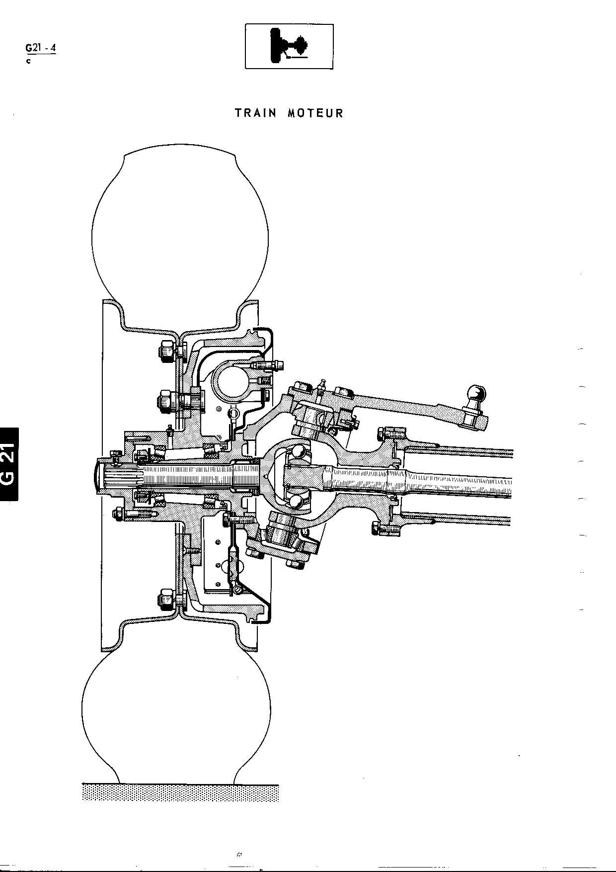

Lorsque l'on voit comment c'est monté et l'emplacement des "pivots" :
on peut se demander comment faire...

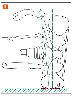

Perso, je ne pense pas que d'élargir la voie 6-8 cm va perturber les épures de suspensions avant du TP3 ...
C'est l'angle de déport au sol.
C'est la distance "d" sur le sol entre la droite passant au centre de la surface de contact du pneumatique au sol et la projection de l'axe de pivot de fusée (Fig.8).
- La valeur du déport au sol dépend directement de la valeur de l'angle inclus et de la forme de la jante.
- Il est intéressant de réduire au maximum le déport au sol de façon à ne pas être tributaire des réactions au freinage : le déport contribuant cependant au phénomène de réversibilité de direction, un léger déport favorise le braquage en manoeuvre de parking.
Plus d'infos ici:
http://www.auto-publitest.com/fr/geometrie.html#deport

J'en ai fait des modif, sur mon tp3, mais toucher les pivots pour modifier cet angle qui bouffe les pneus, là, je doute. J'ai un peu peur, car il n y a que deux solutions, refabriquer les brides des pivot et les platines support roulement ou usiner la jonction pivot pont et là faut, dans les deux cas, toucher sa bille dans l'usinage car c'est quand même la vie qui est au bout de ça, moi perso, les pneus se bouffent un peu, c'est pas grave.
