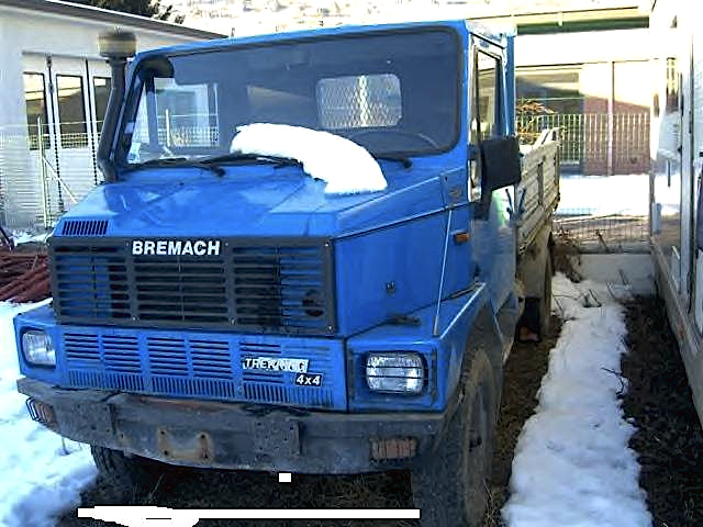

Mars 2008 Rencontre Italienne ...

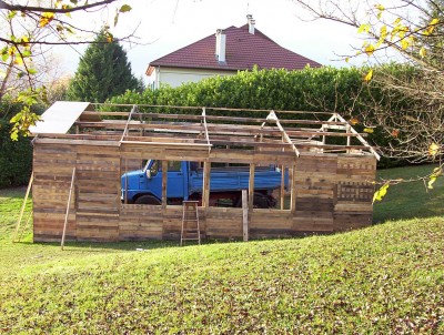

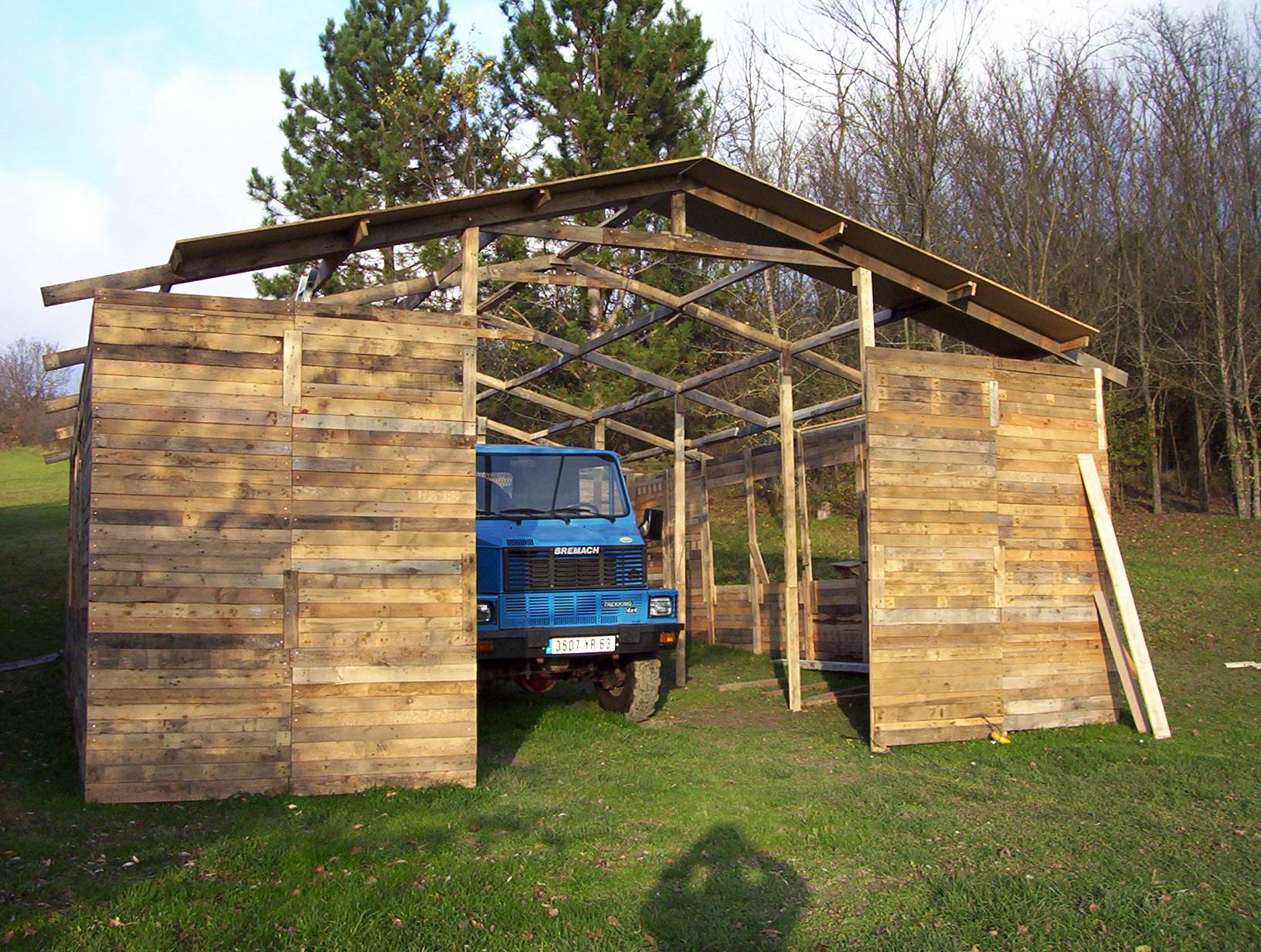

avant travaux construction d'un hébergement adapté
sur mesure
sur mesure
à labri ouf
à labri ouf

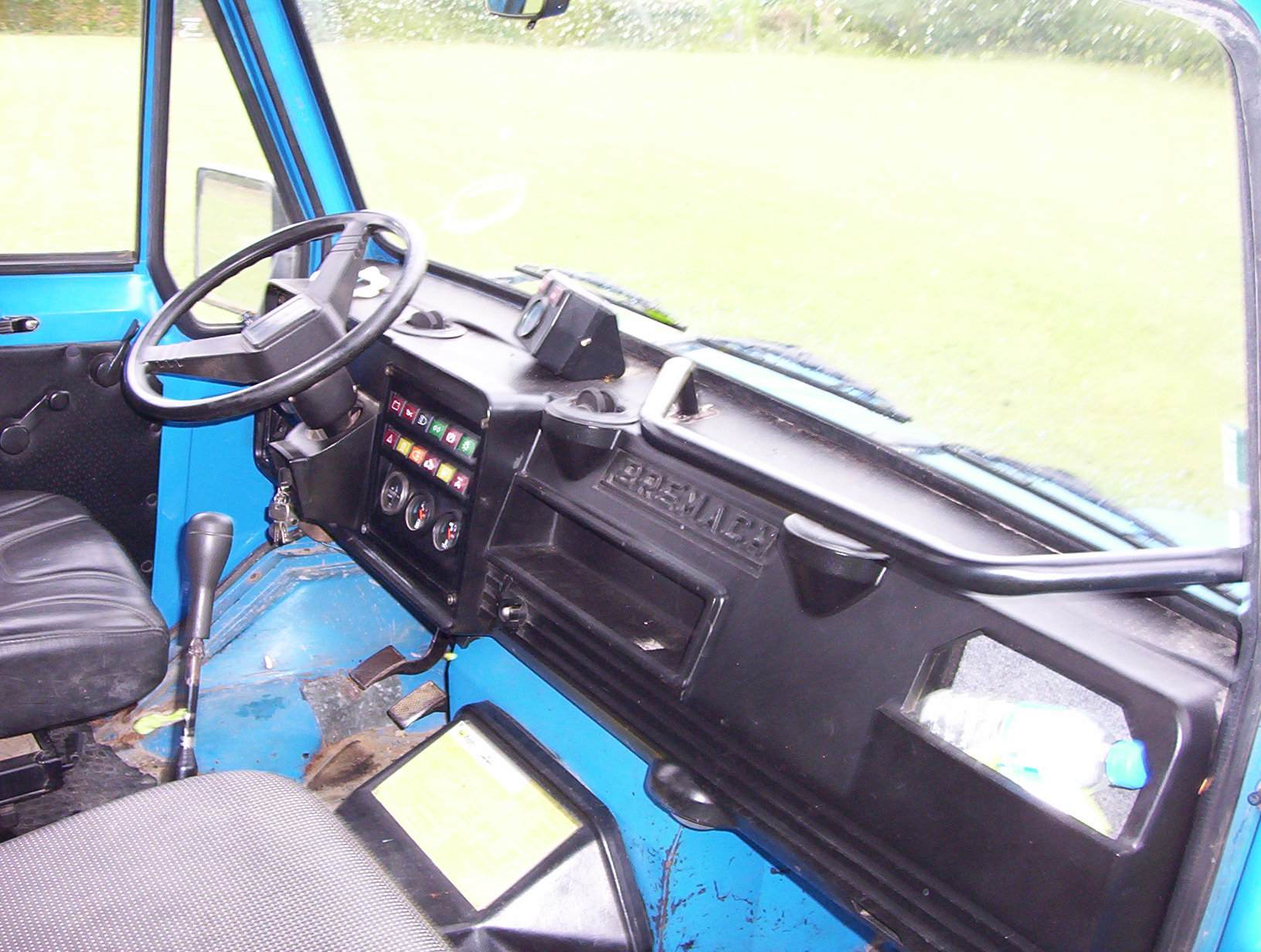

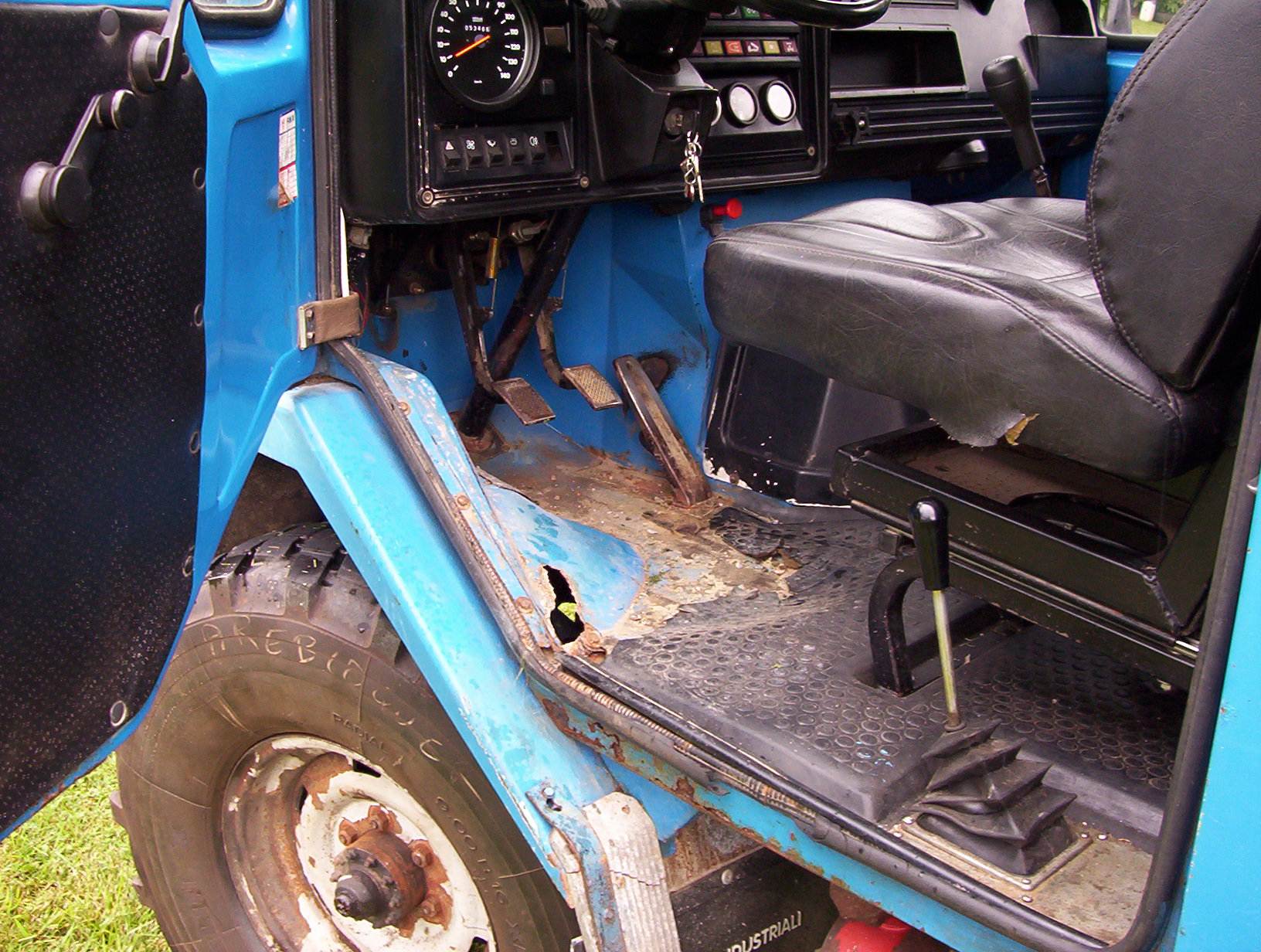

état des lieux
état des lieux
intérieur correct
intérieur correct

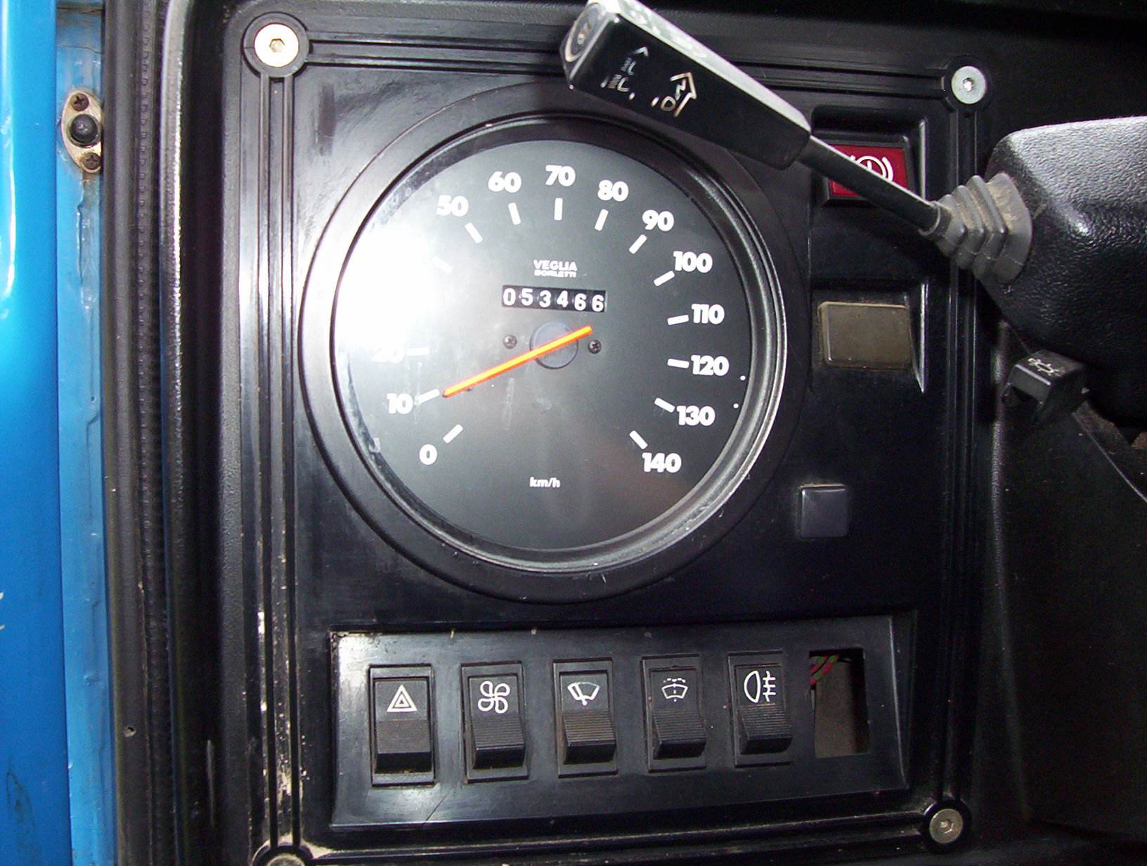

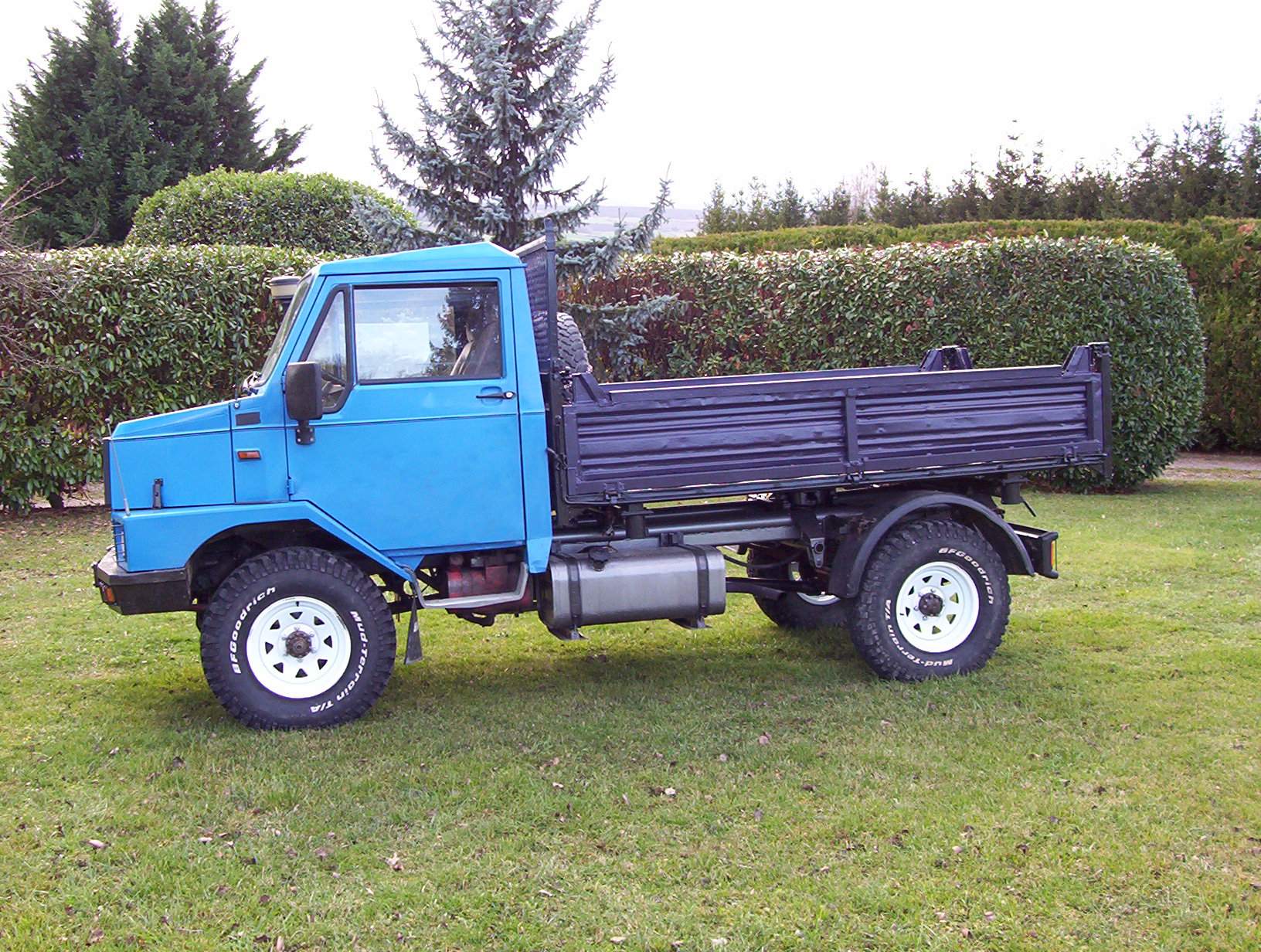

peu de kilomètres
peu de kilomètres

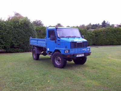

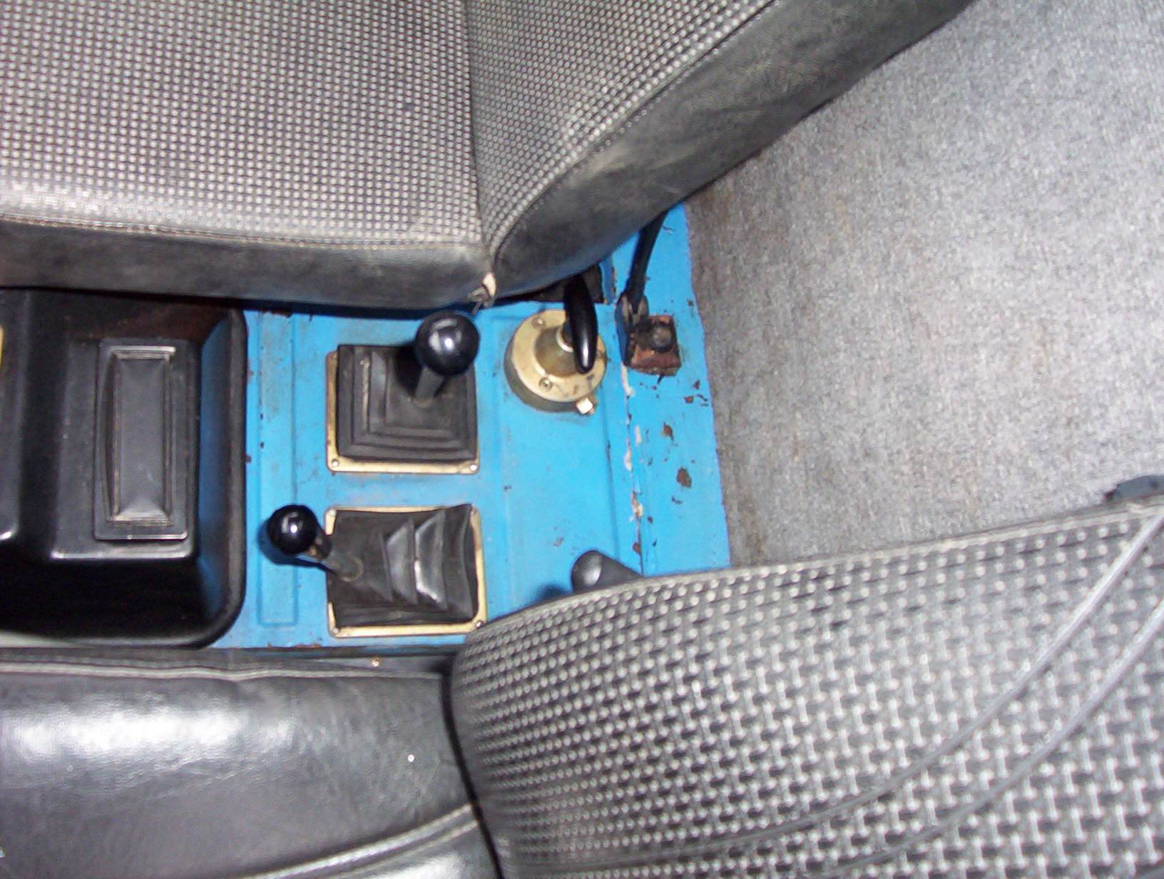

transfert 20 vitesses

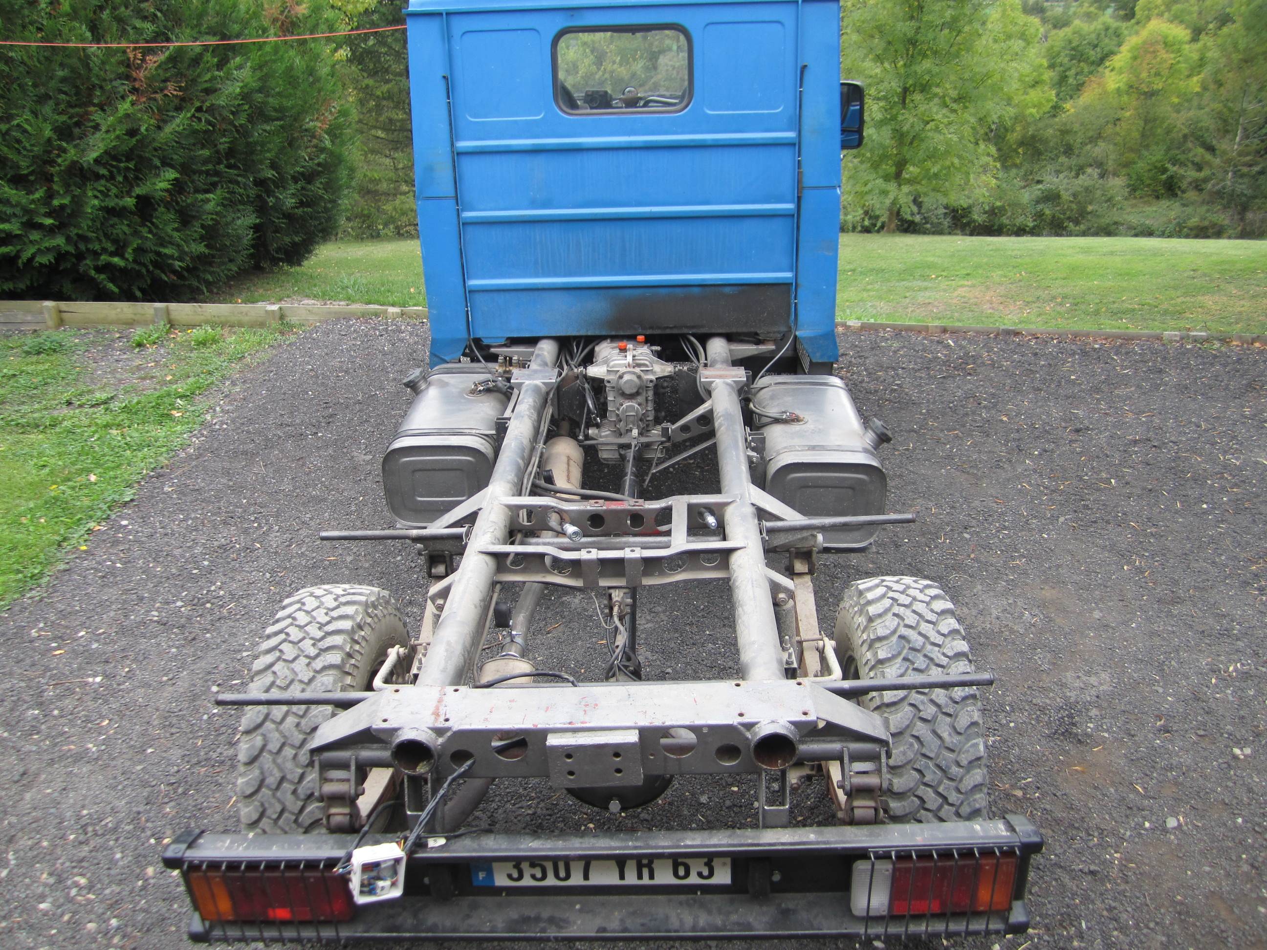

châssis ok
châssis ok
aïe!!! à refaire...normal

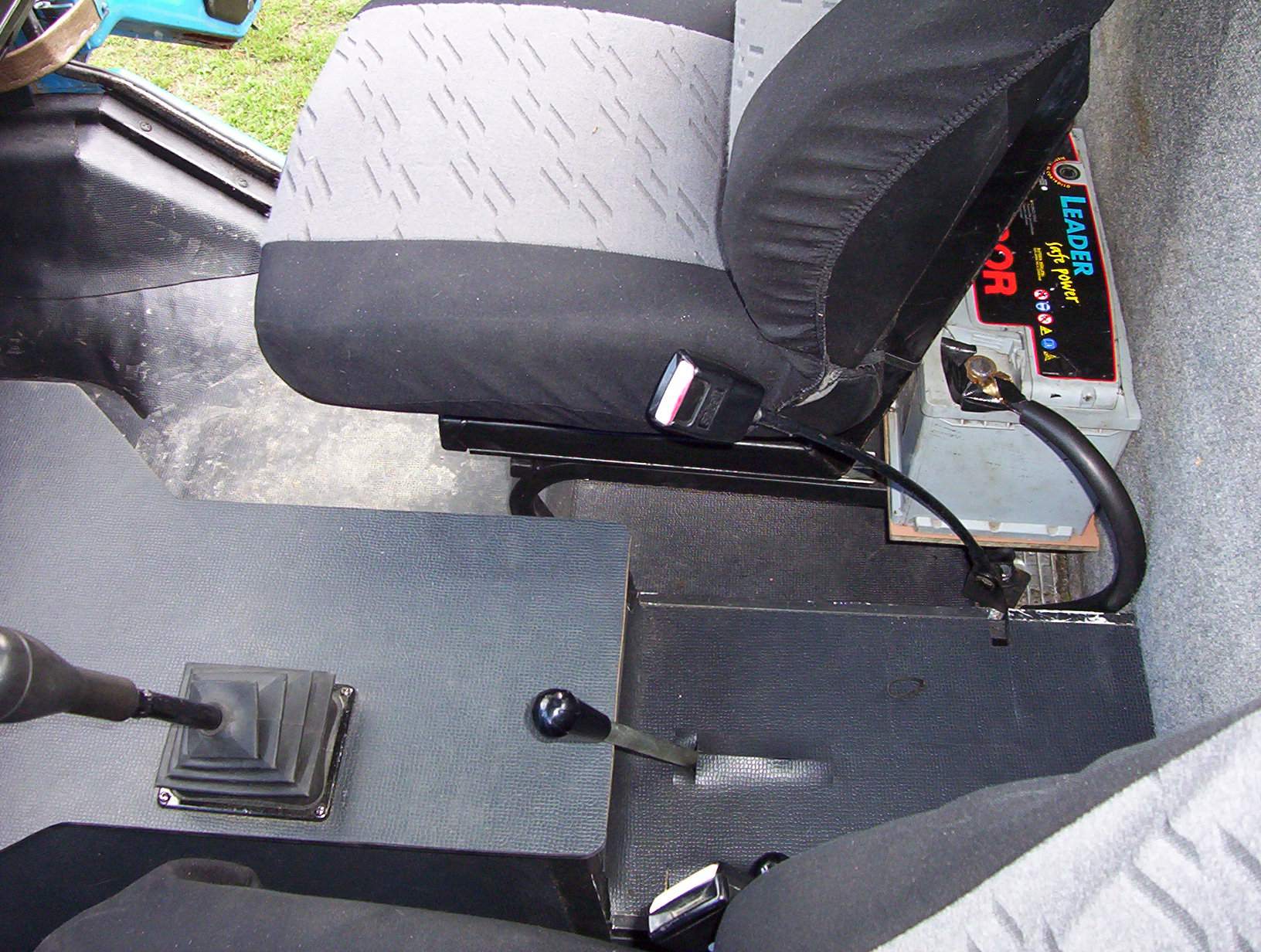

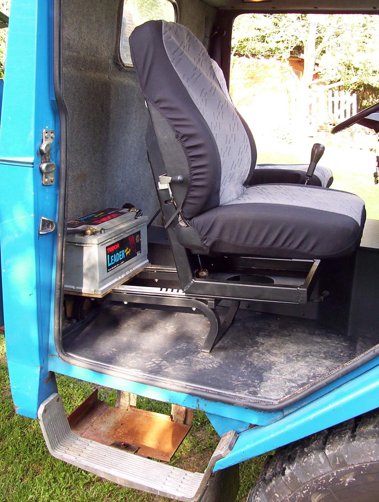

Déplacement du logement batterie

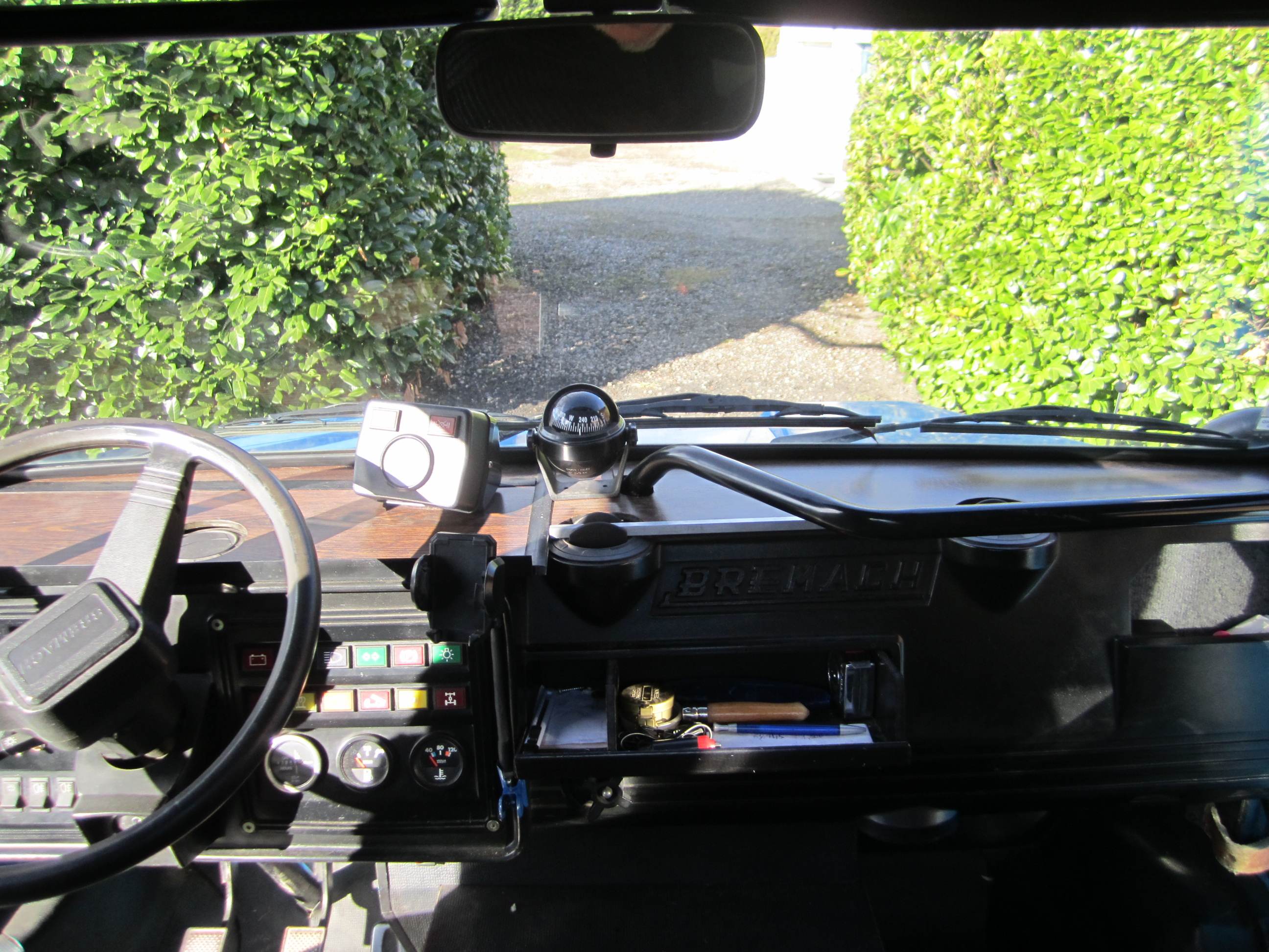

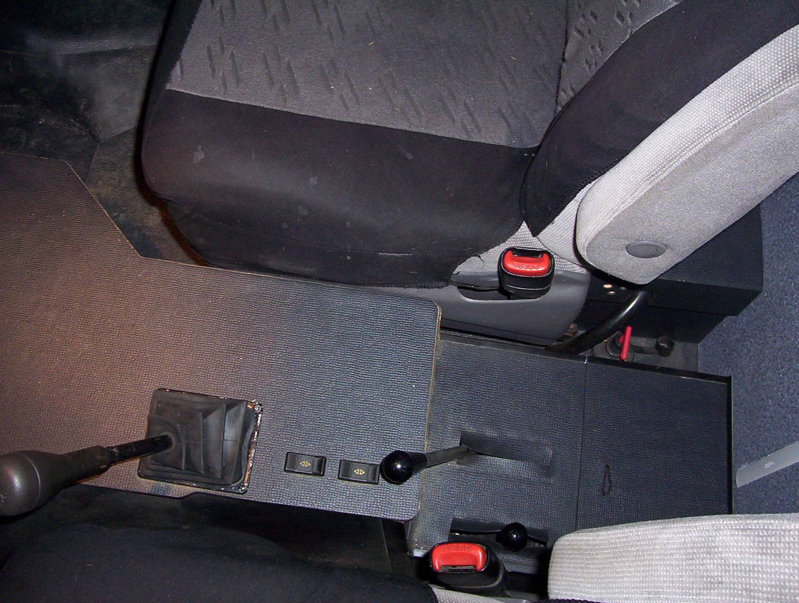

création d'une console centrale isolée

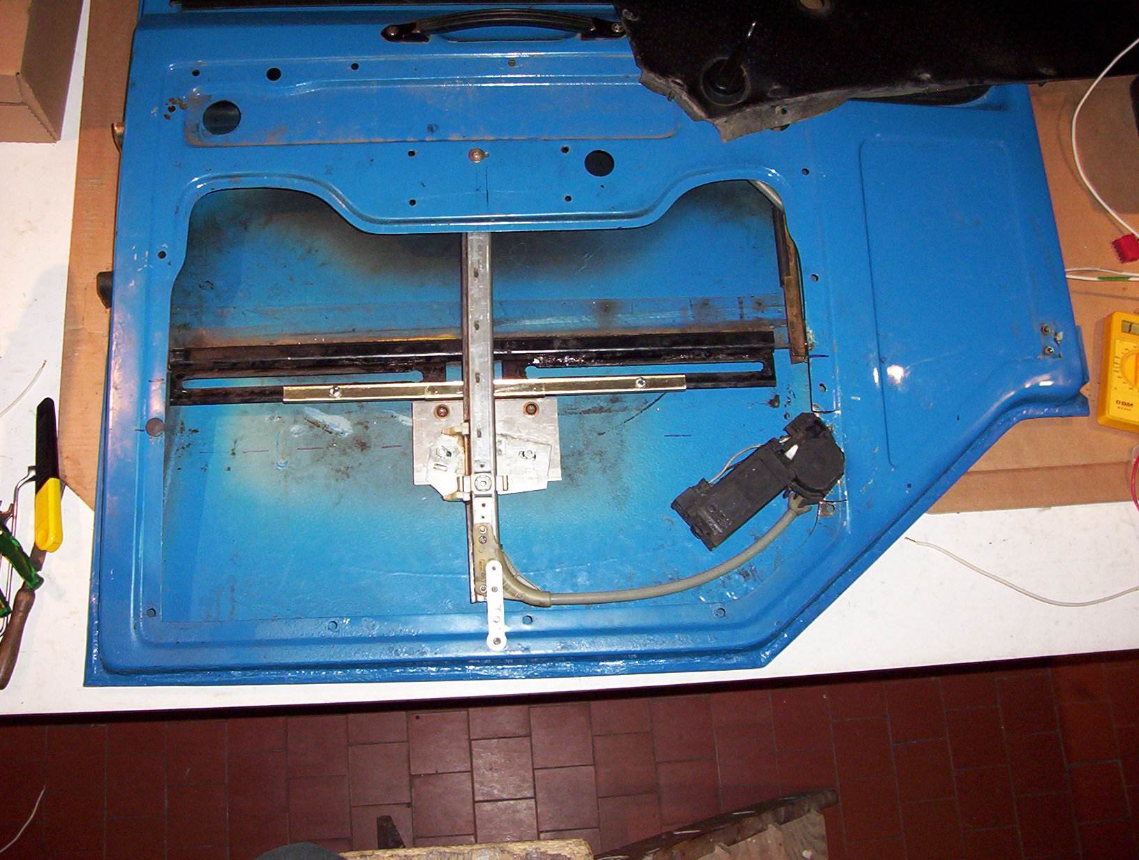

adaptation vitres électriques  Thanks Doc

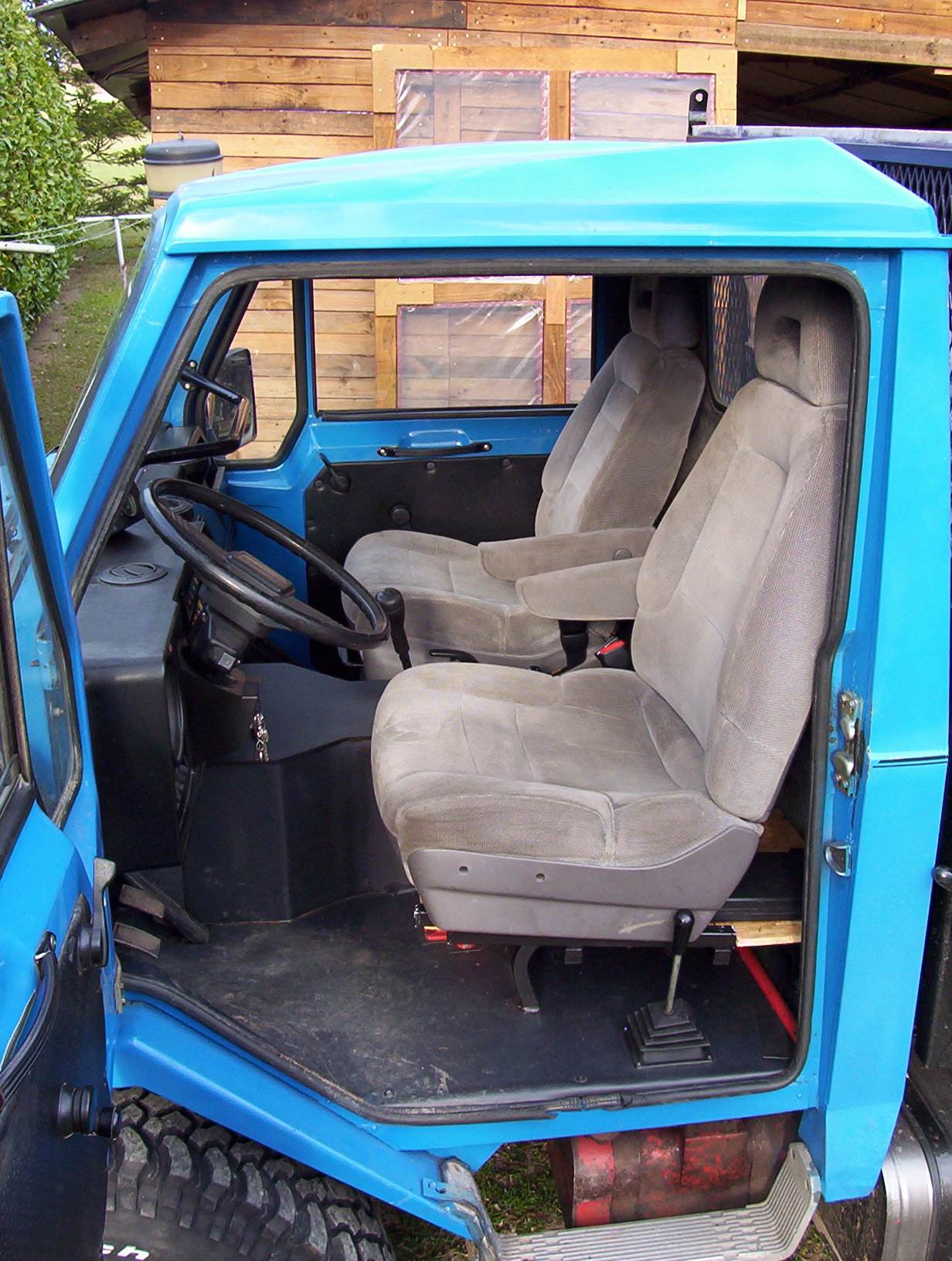

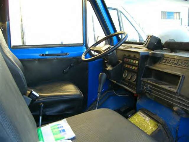

nouveaux sièges
nouveaux sièges
changement de sièges
Nouveau look nov.2009
Châssis entièrement décapé et repeint en antirouille Hammerite

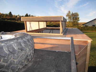

Réalisation cellule amovible et toits relevants ...

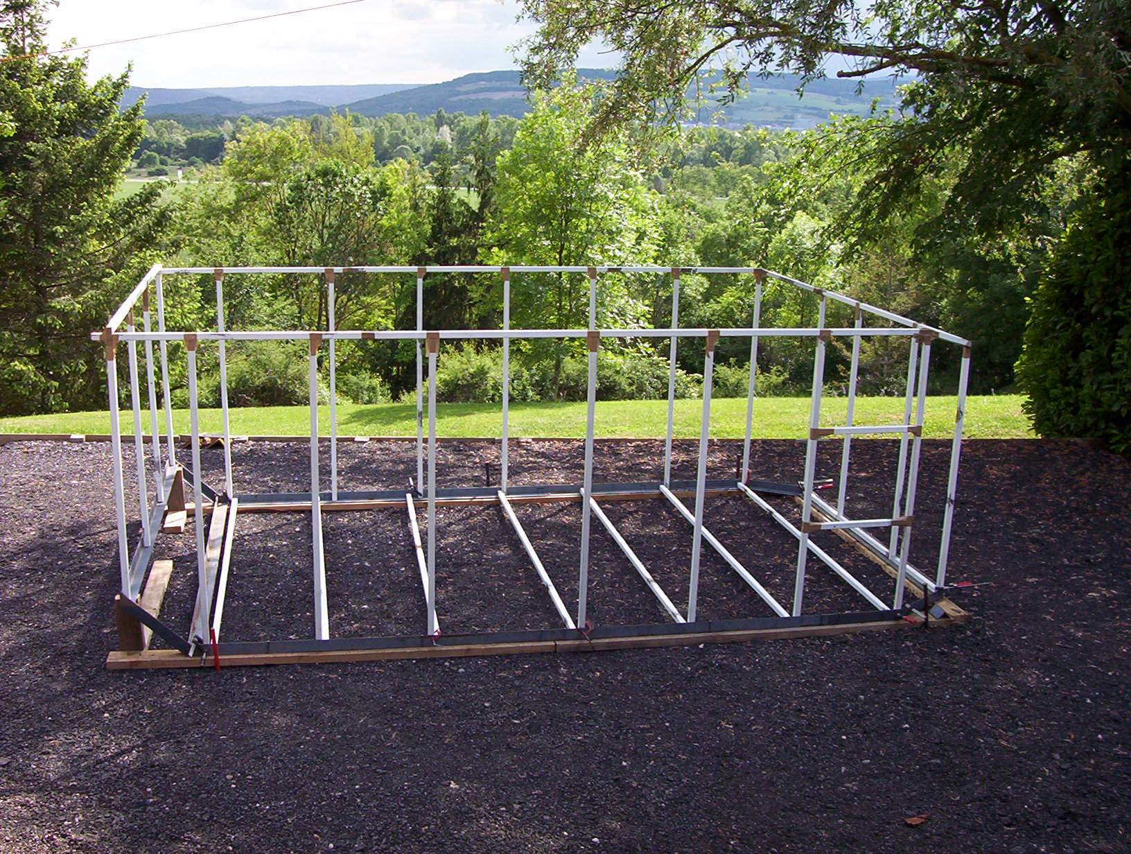

structure cellule avant-projet

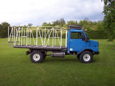

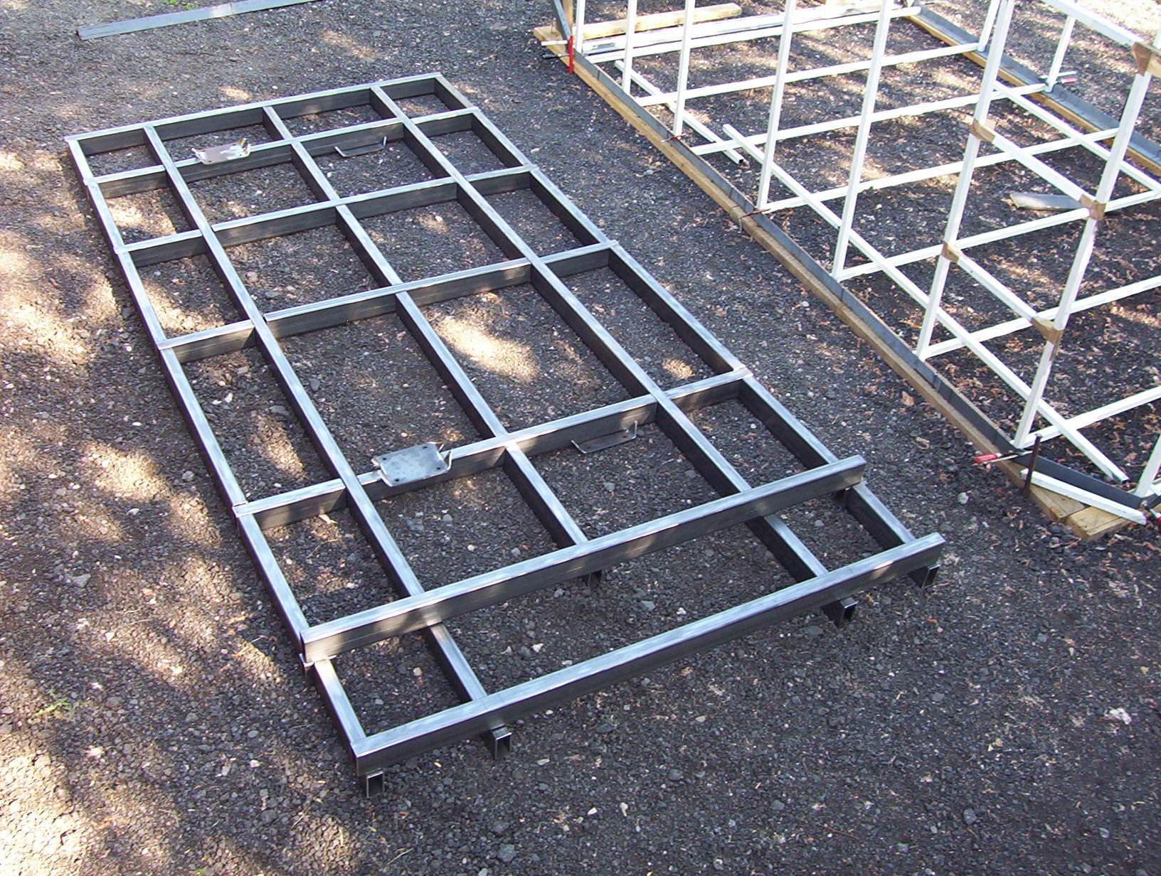

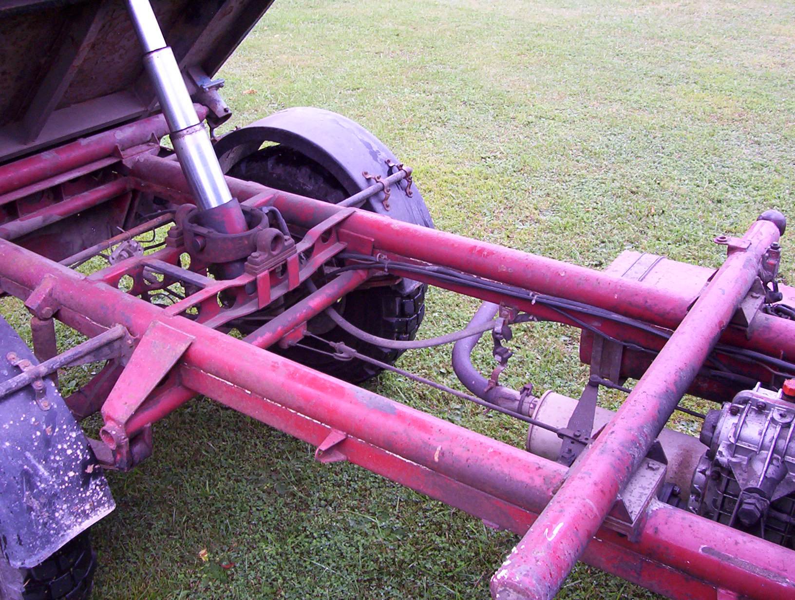

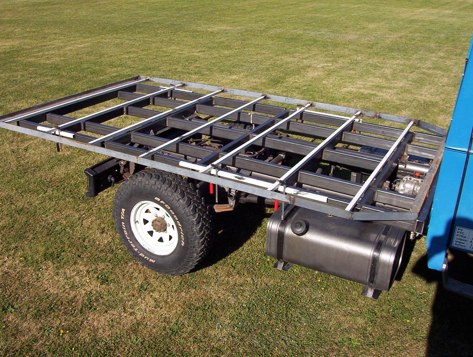

faux-châssis
faux-châssis
porteur libre
porteur libre
faux-châssis sur porteur

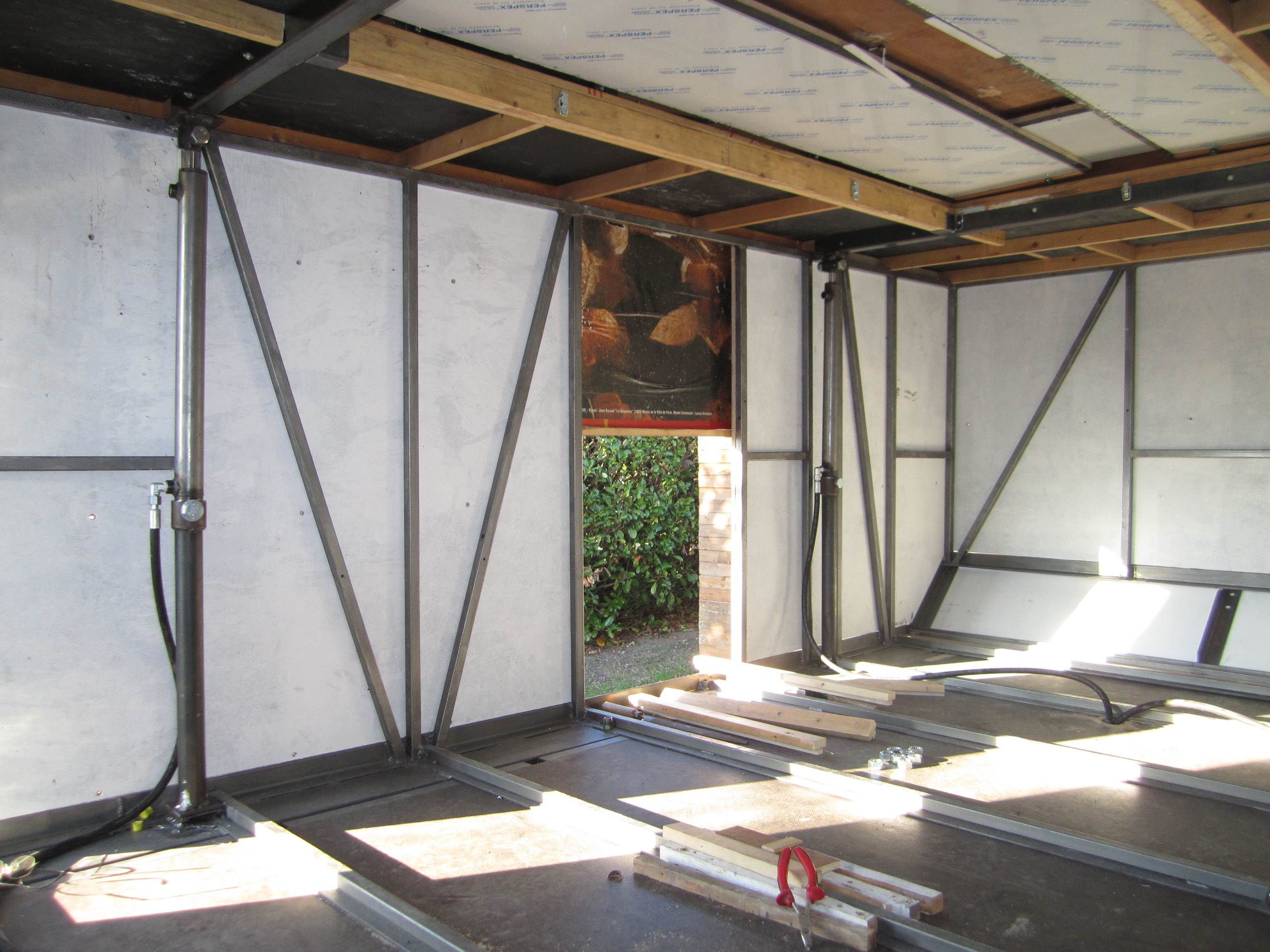

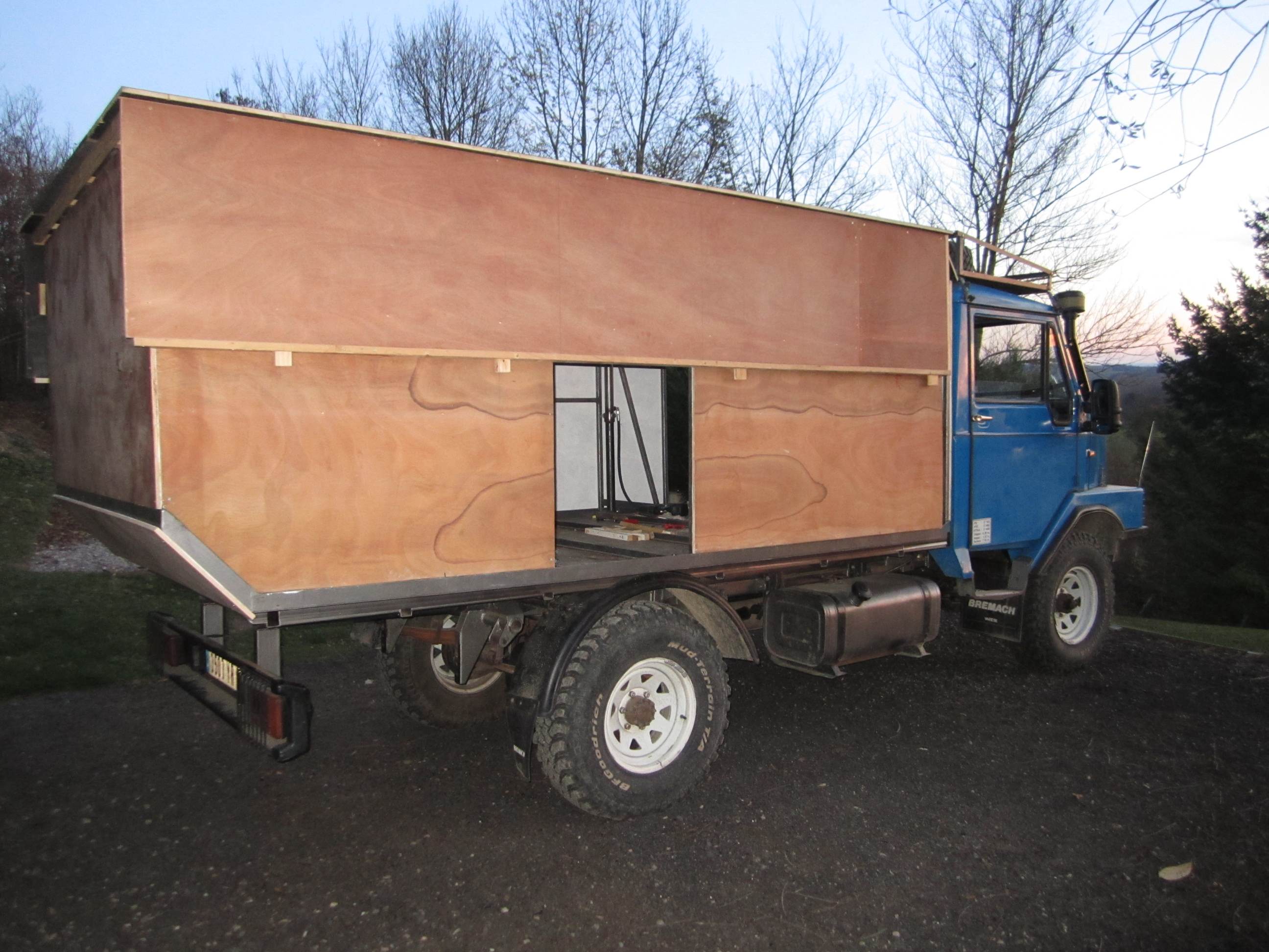

structure cellule
structure cellule

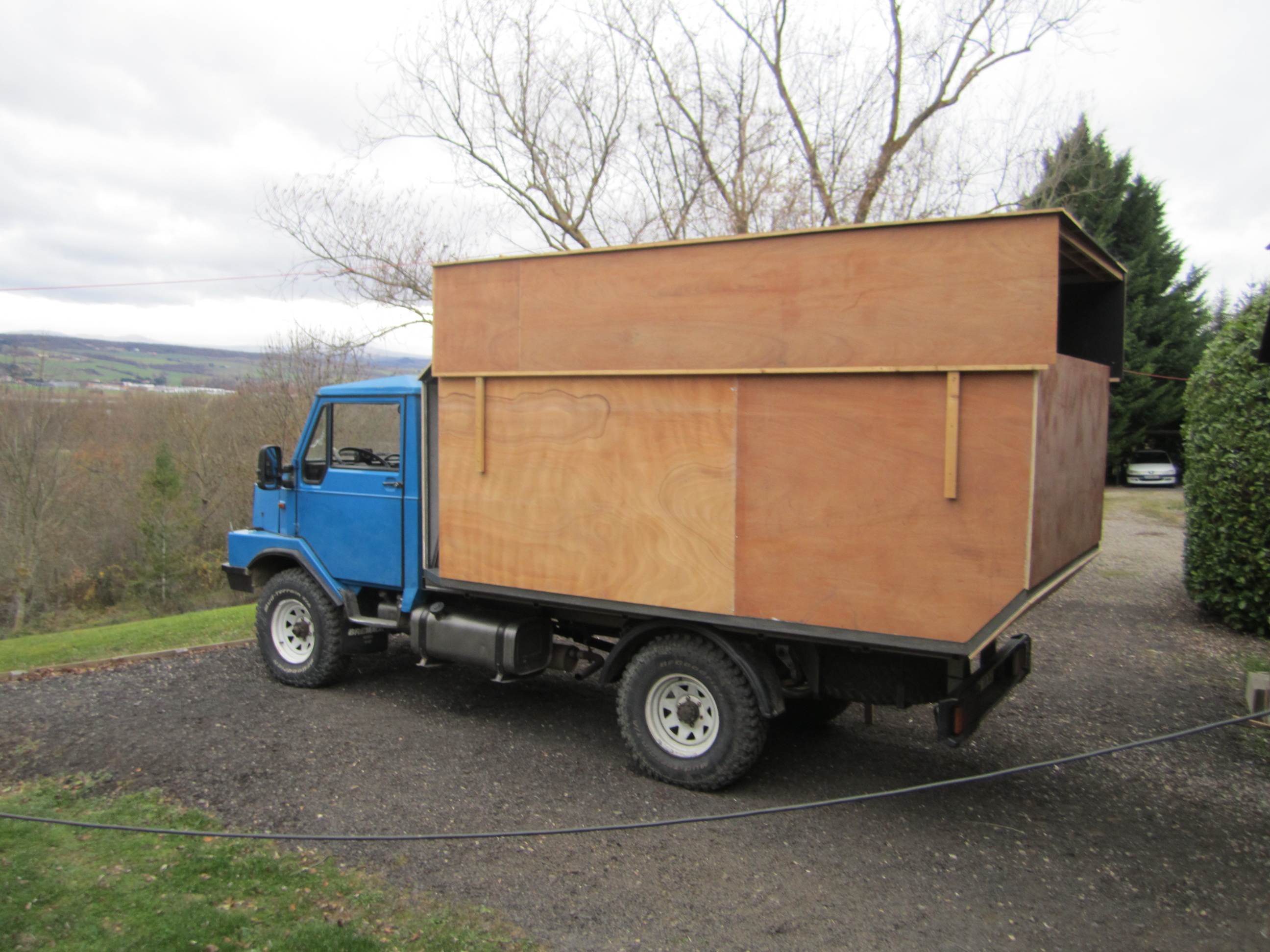

Proto en C.P avec châssis rallongé de 60 cms
emplacement roue de secours
Proto en C.P du toit relevant central
intérieur du proto
intérieur du proto

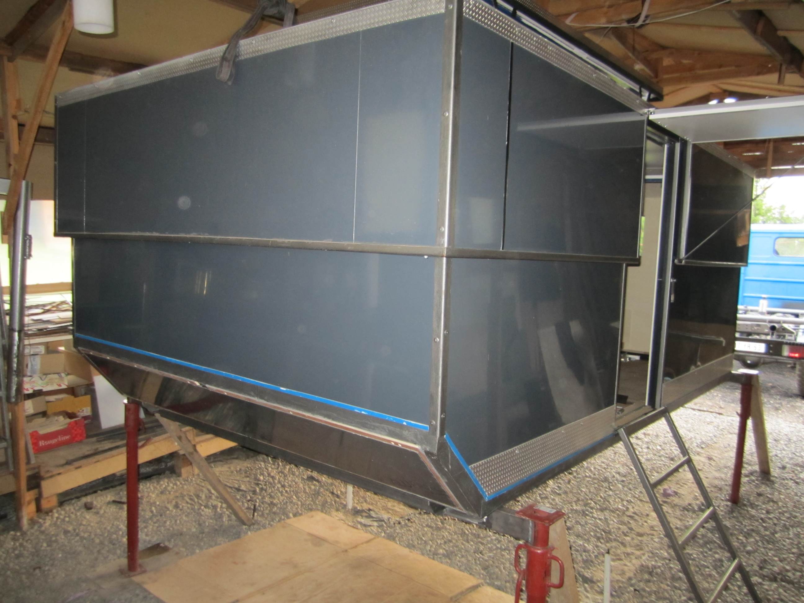

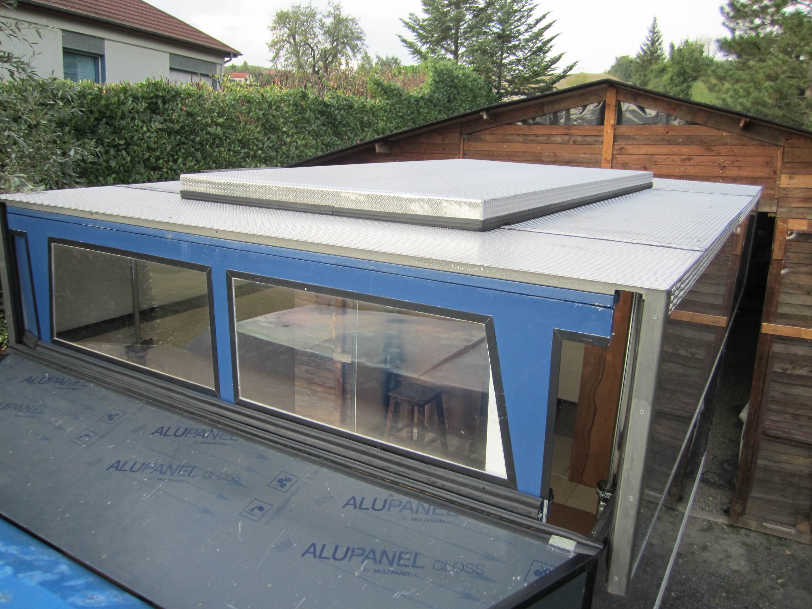

Après Proto habillage en alupanel ...
Cellule , Habillage en Alupanel

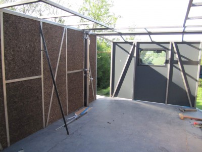

Mai 2012 isolation en liège

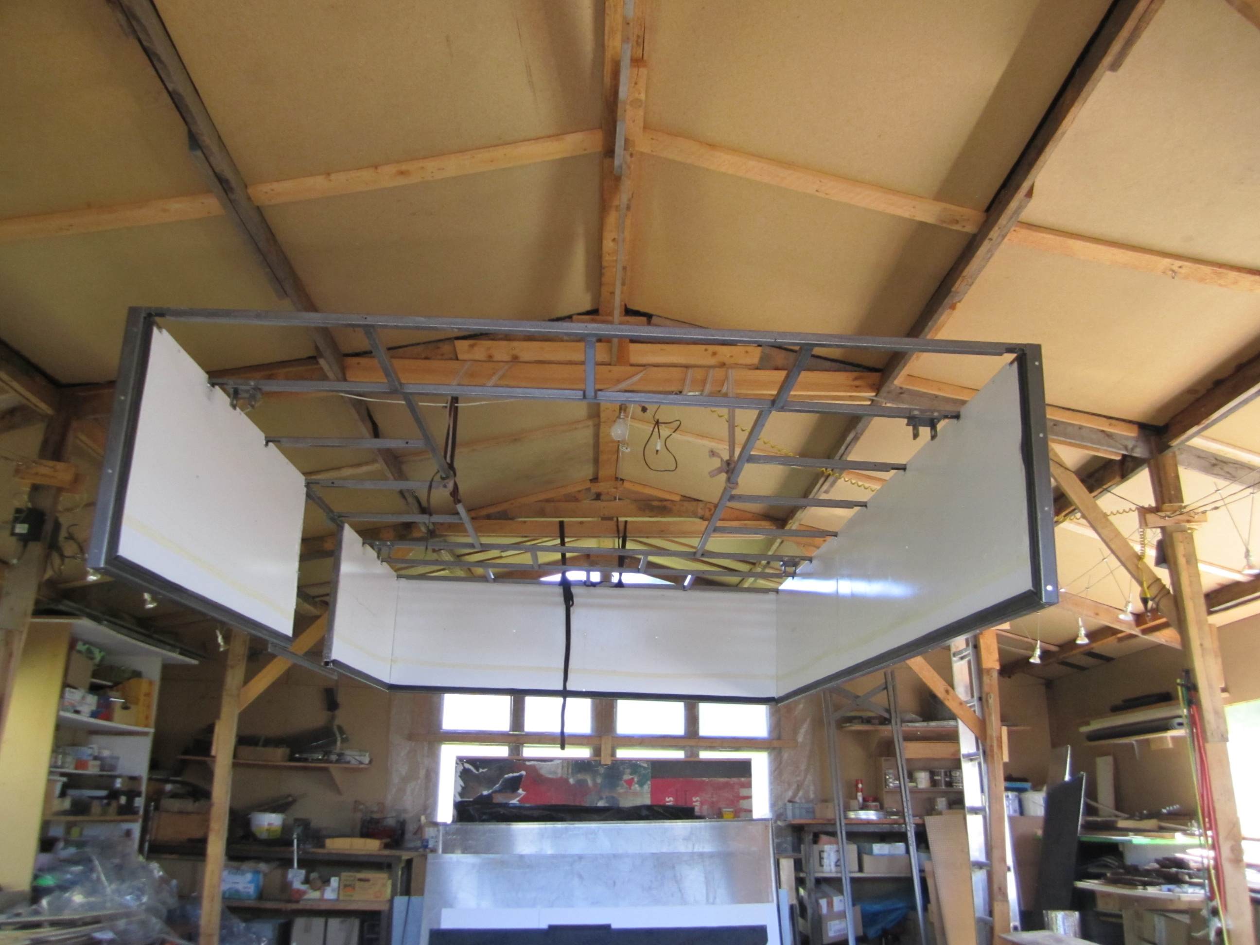

Structure toit relevant en atelier

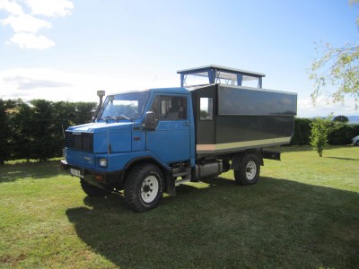

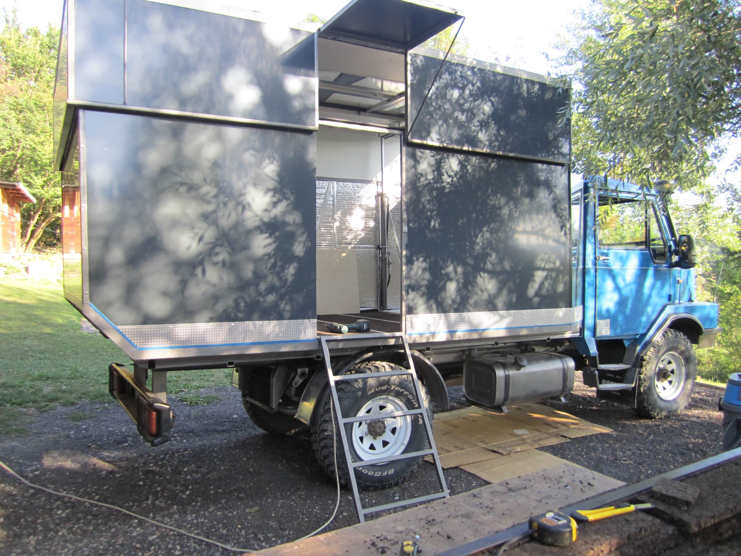

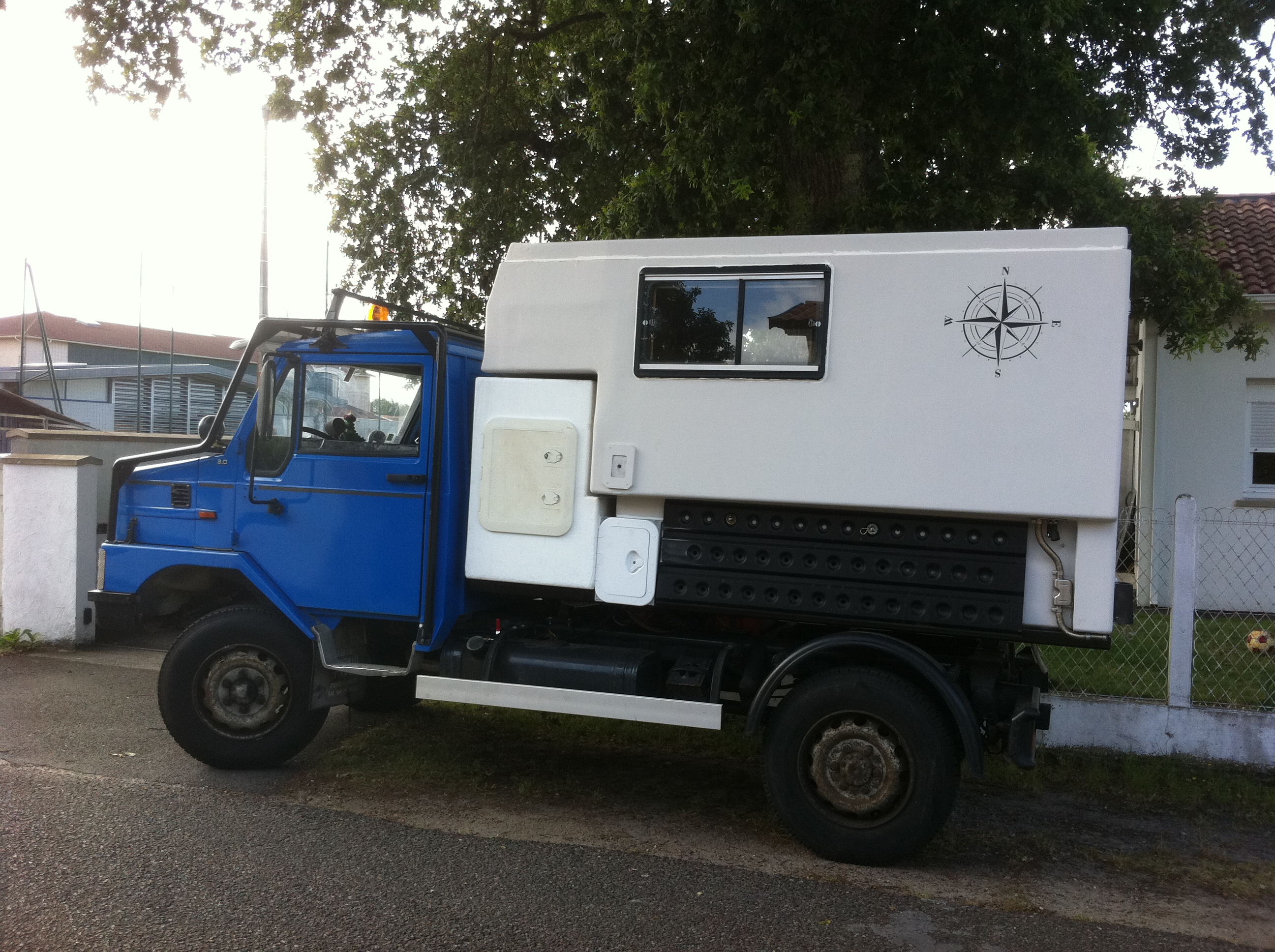

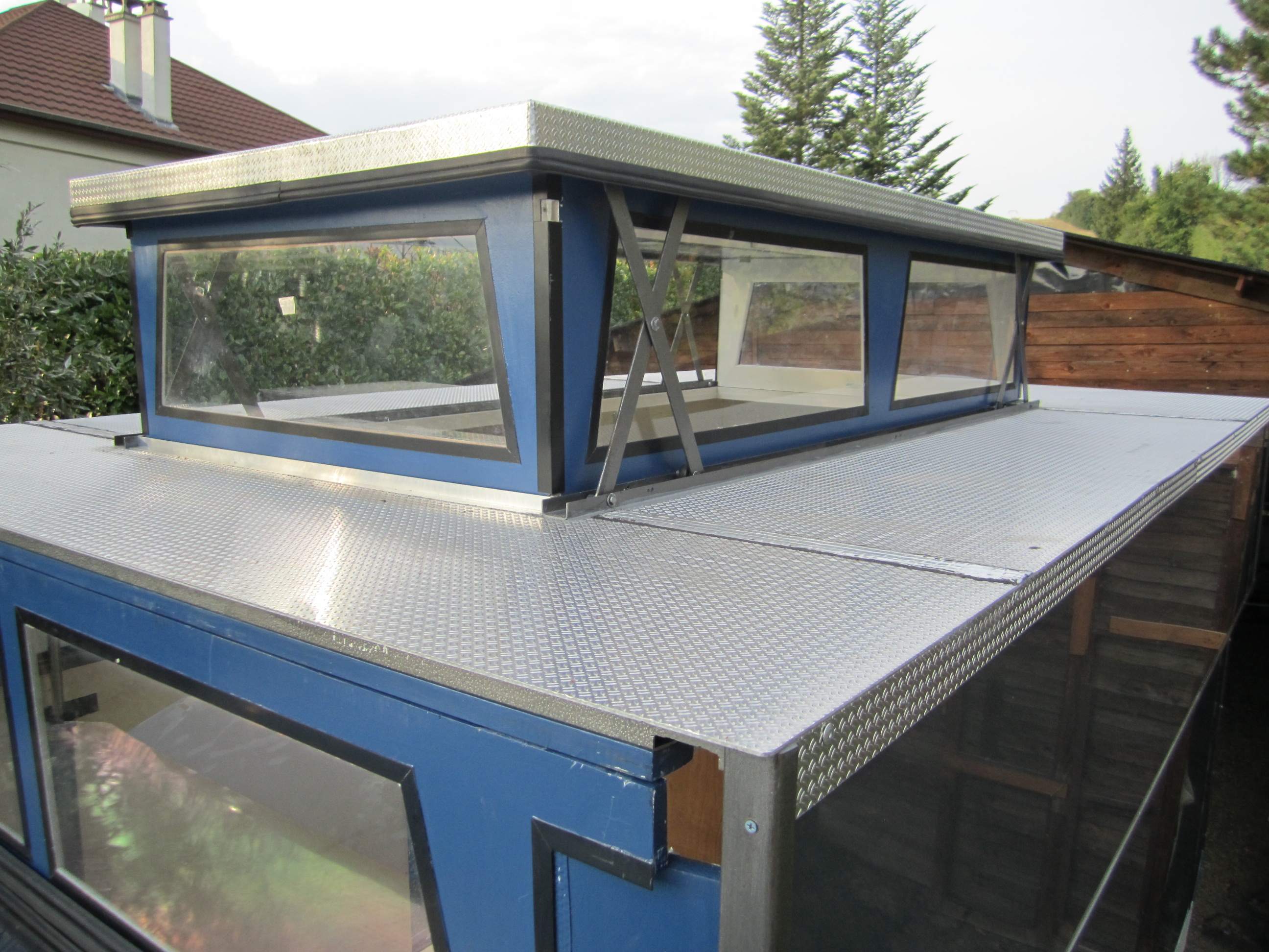

Juillet 2012 look final
Bienvenue à bord août 2012

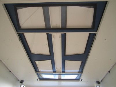

Relevant central
Relevant central
Fenêtres
Fenêtres
Vue panaramique
Vue panaramique
Demi-ouverture centrale

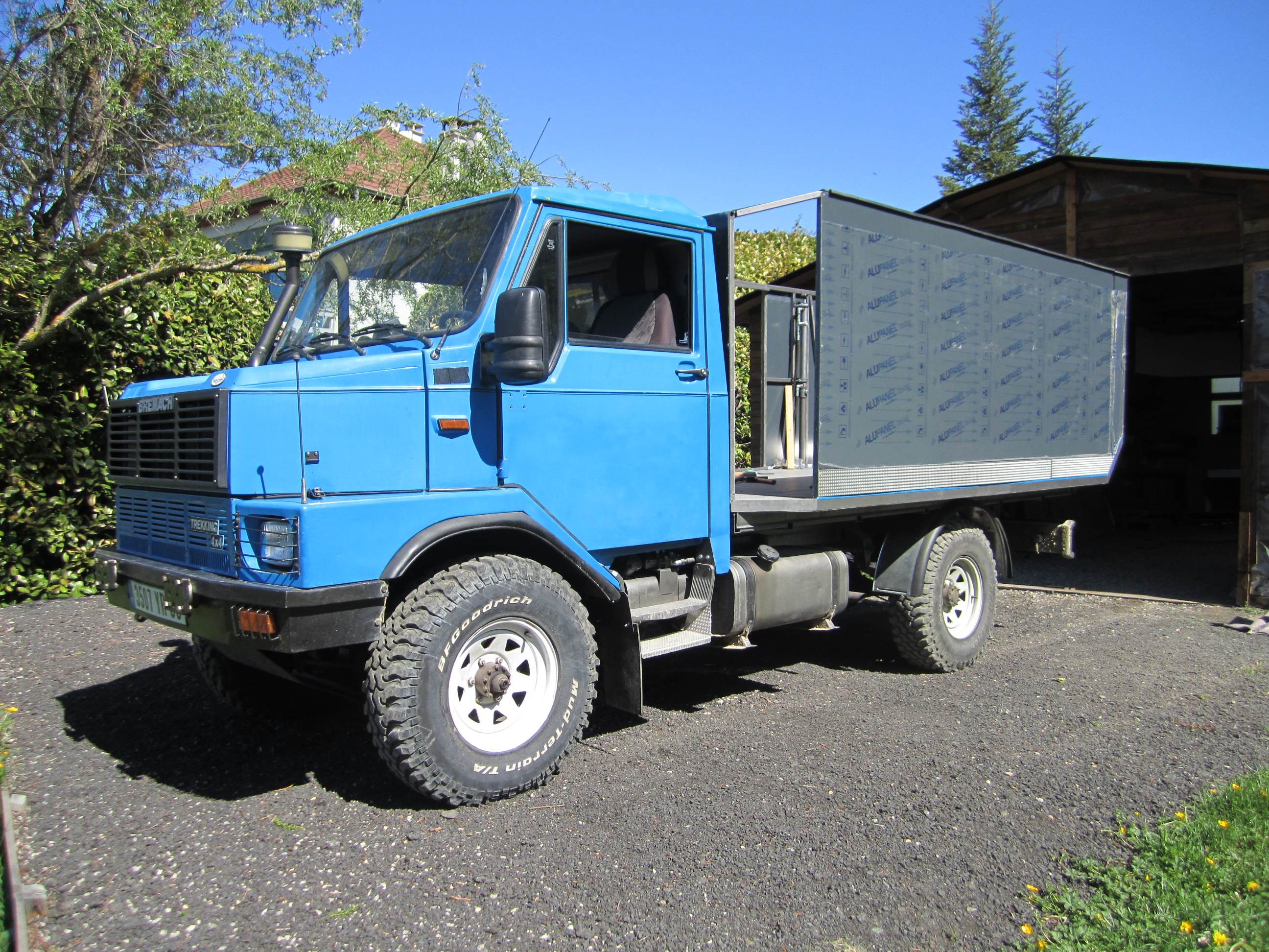

Cellule amovible
Cellule amovible

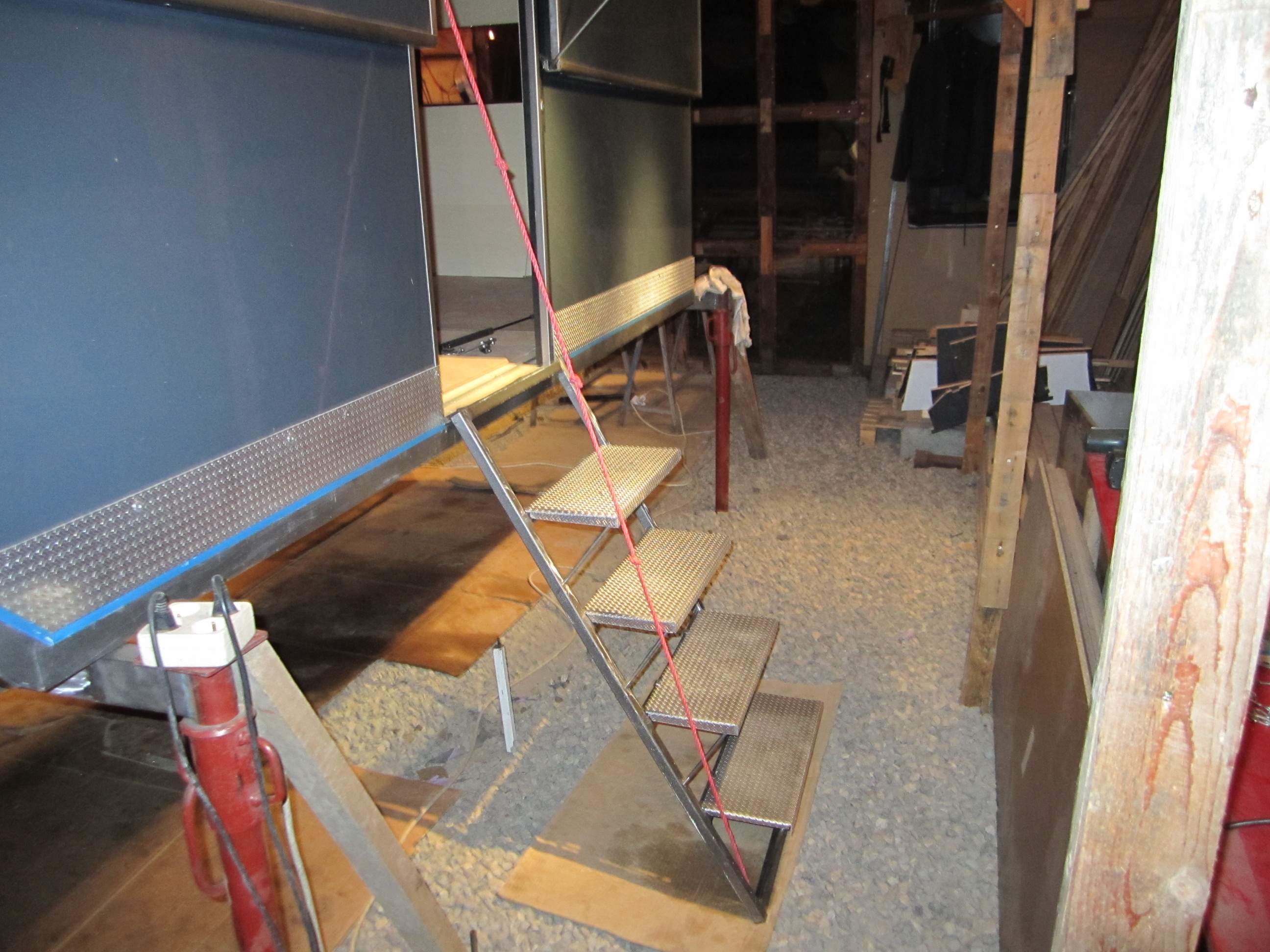

Escalier pliant
Escalier pliant

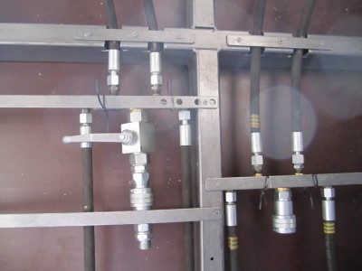

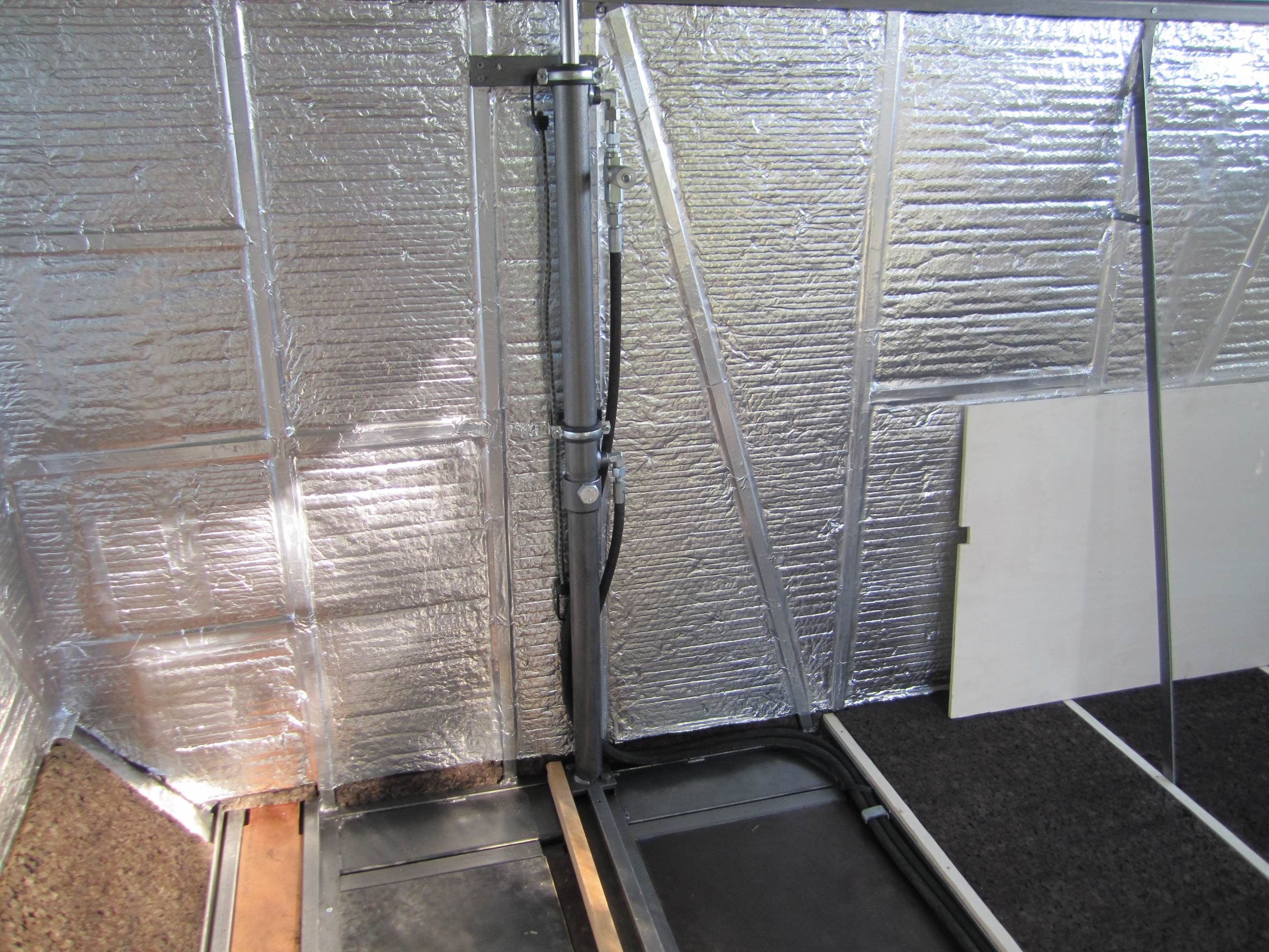

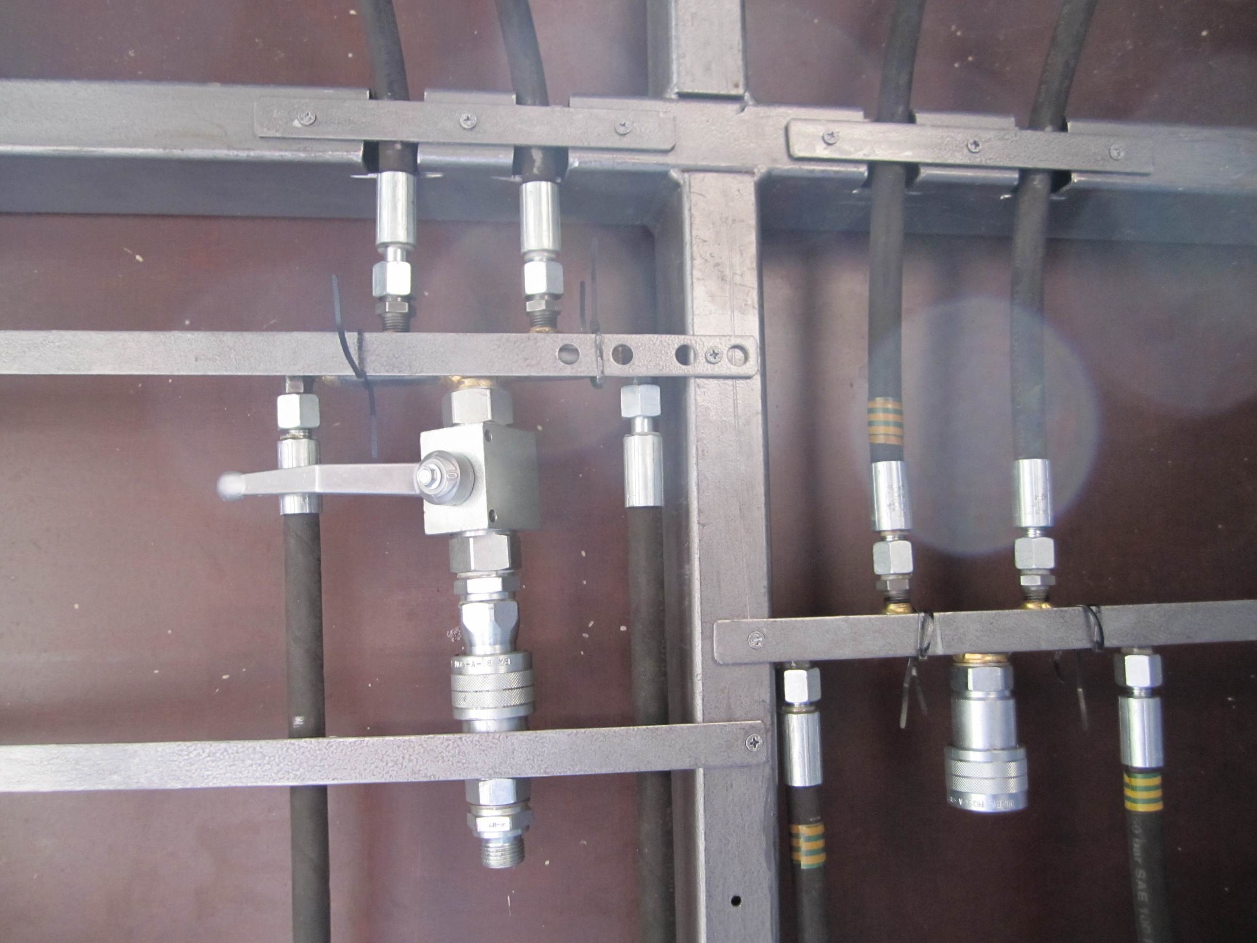

Vérins hydrauliques avec limiteurs de débits
Répartition hydraulique

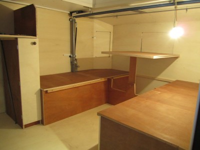

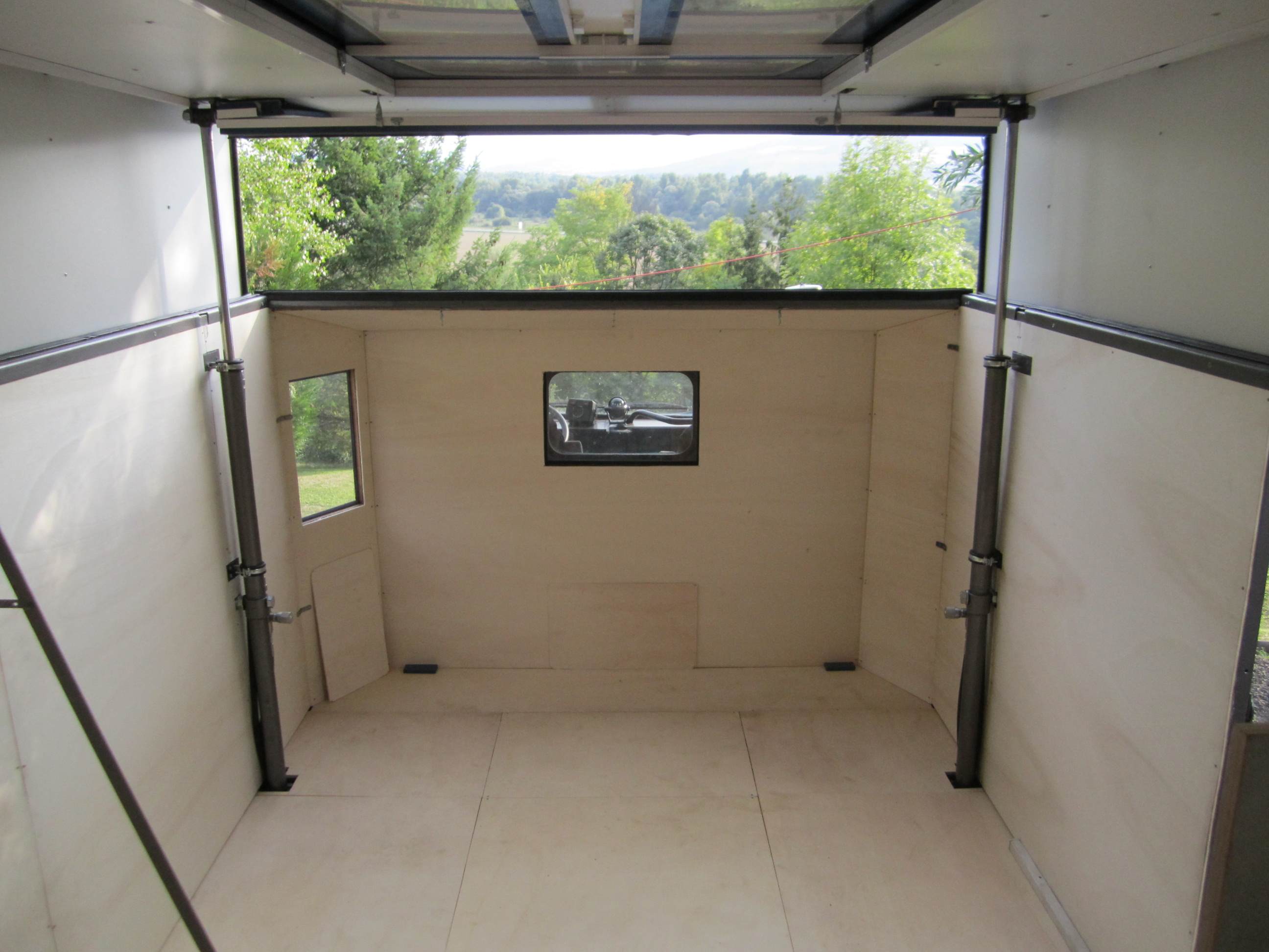

Revêtement des murs C.P peuplier

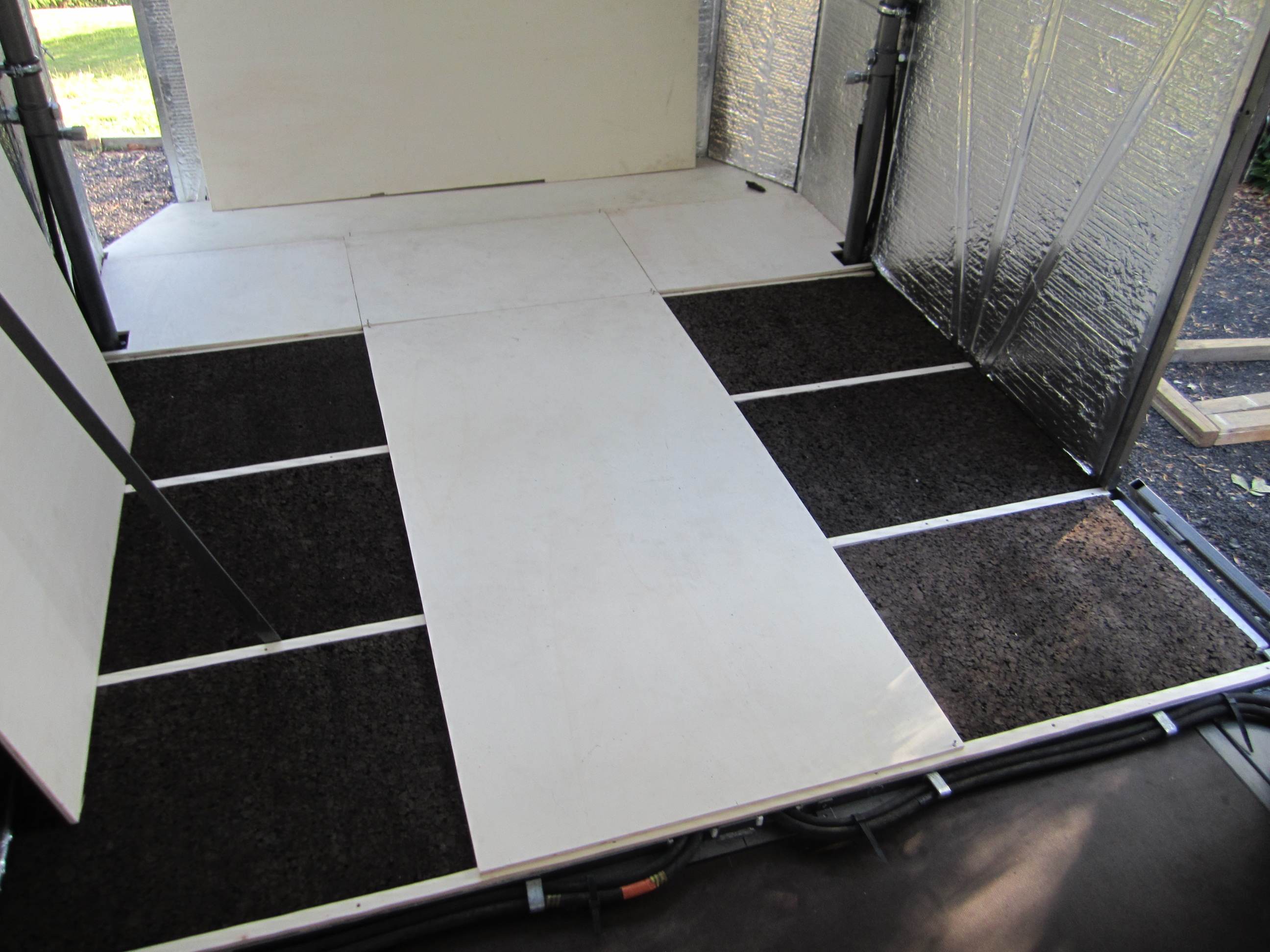

Revêtement et isolation du sol

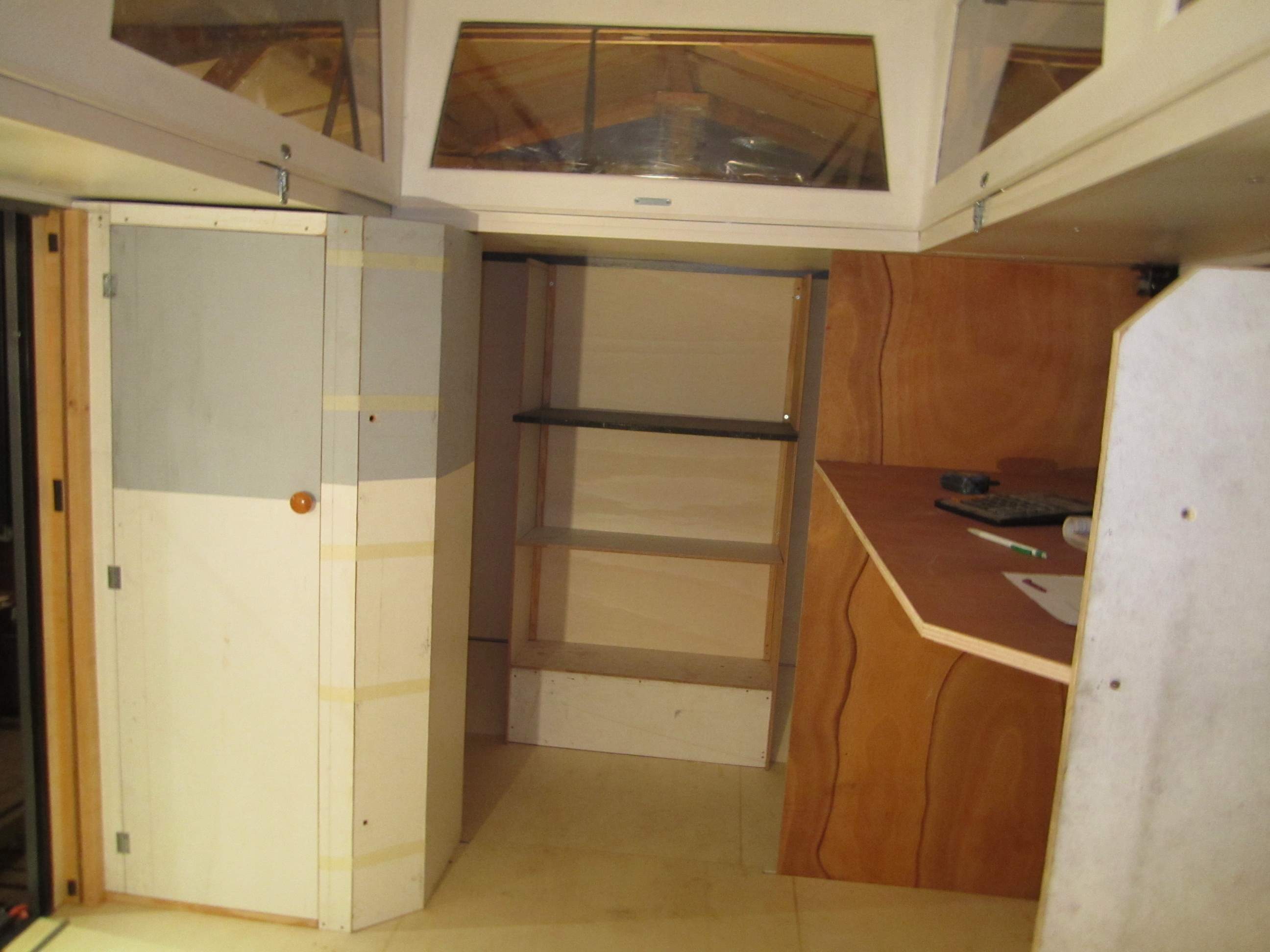

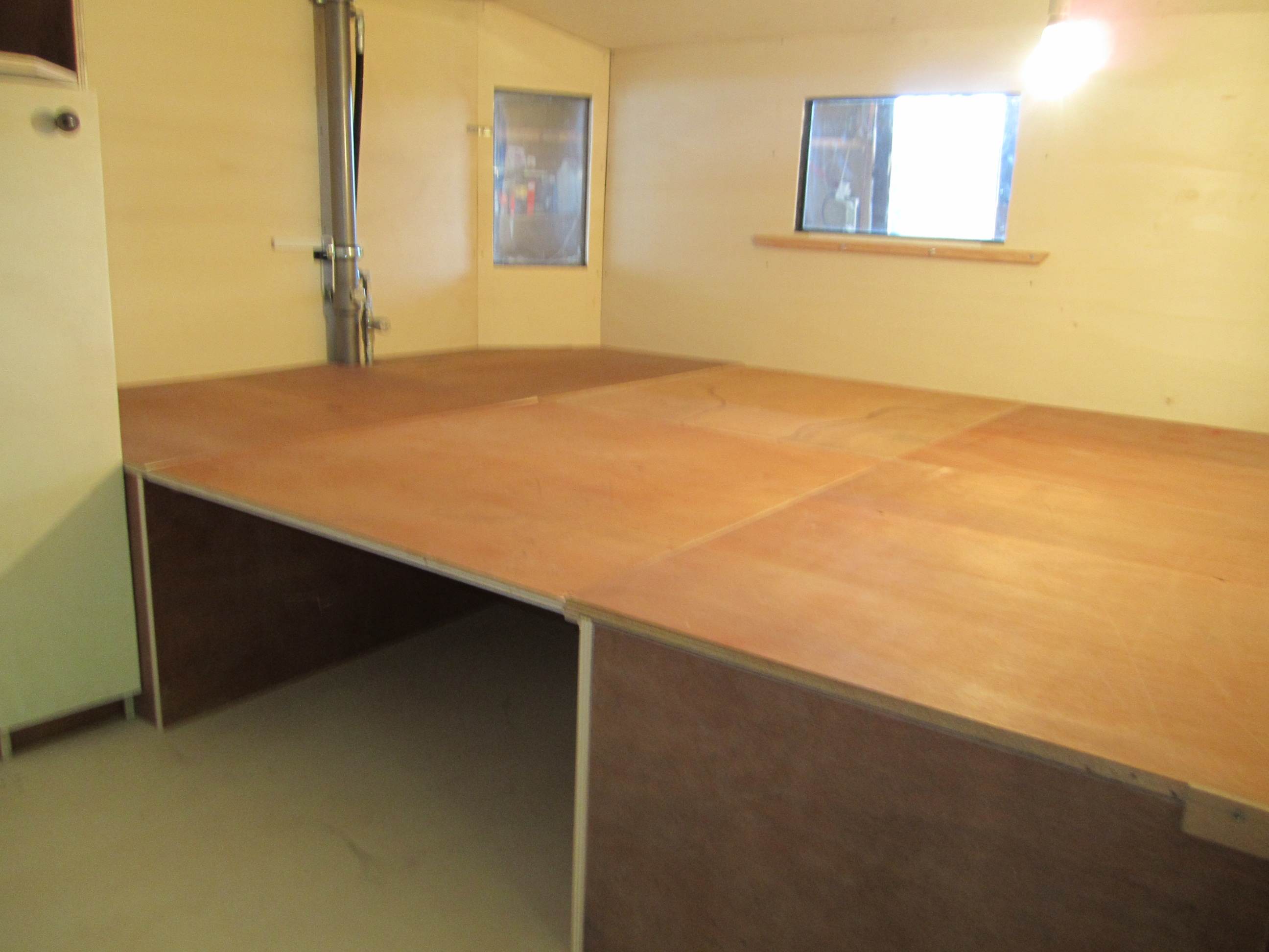

Janvier 2013 agencement intérieur
Version couchage 1.60x1.90 avec coffres de rangements inférieurs

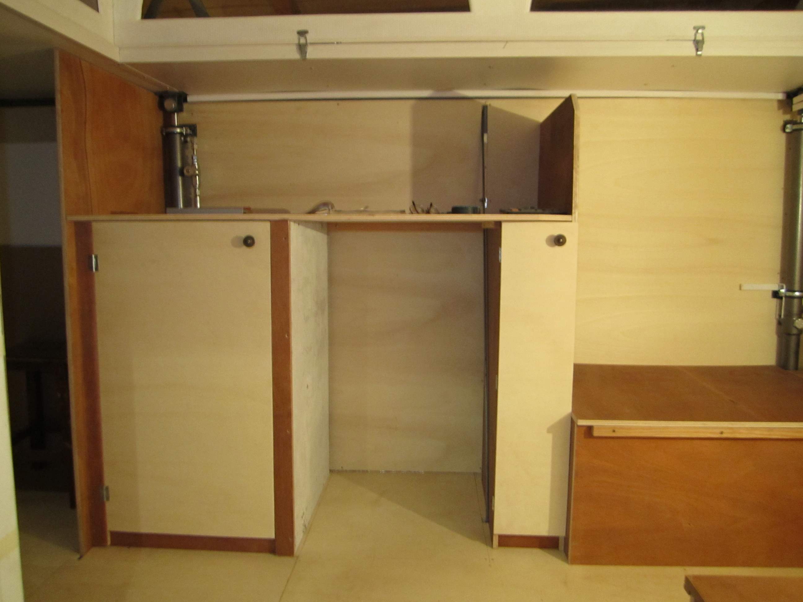

Coin kitchen
Coin kitchen
Coin toilette et douche

Remarquer le détail qui tue: la construction d'un abri "la cathédrale " 100% palettes de récup (si si), et avant la moindre intervention sur le véhicule.
Ca en dit long sur le "capital patience" du personnage.

Étant moi même à la recherche d'une solution cellule, juste une petite question, quelles sont les dimensions extérieures de ta cellule ???
Bon courage pour la suite et merci de prendre le temps de nous faire partager
Gérard
alain
Re: Historique d'une rencontre Italienne...
Message par alain »
;Merci à tous pour vos bravos c'est sympa.
Geof : T'inquiètes ...j'oublie pas la photo tant attendue mais vu les températures actuelles ( et le chauffage n'est pas encore en place ) nous attendons des jours meilleurs ... mais c'est promis :wink:
Bernard, Nicolas et Pascal : Merci
Gérard : Merci également, et pour répondre à ta question les dimensions extérieures de la cellule seule sont :
- Longueur hors tout 3m60 soit un porte à faux de 1m75 et un dépassement de 1.m à l'extérieur de la benne d'origine
( porte à faux maxi indiqué par barré rouge : 2m90 ) impressionnant !! mais vrai !!!
- Largeur 2m00 .soit largeur ext cabine: 1m60 + 0.20 de chaque coté en conformité avec le barré rouge carrossier Bremach ( barré rouge maxi :2m.)
- Hauteur : - avec toit relevant principal abaisé :1m43 compris faux-châssis de 9cms soit réel cellule 1m34
- avec toit relevé +0.55 soit un total de 1m98 compris faux-châssis ; réel cellule 1m89
( la hauteur n'apparaît pas au barré rouge ) il paraît que c'est normal .
A bientôt si d'autres questions
Alain
J'ai oublié : hauteur intérieure : toit principal baissé : 1m23
toit principal levé : 1m70
sans oublié dans les deux versions toujours : + 47 cms avec le "panoramique"central déplié.
