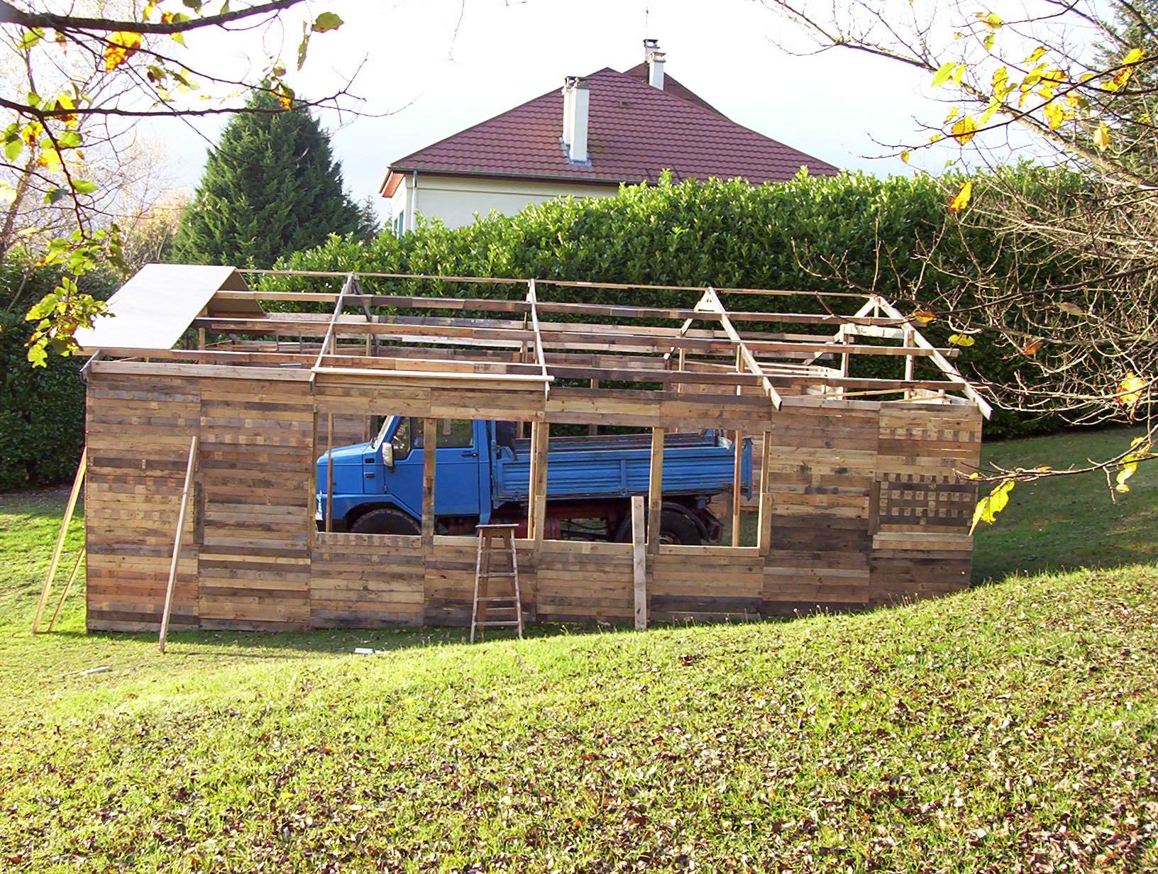

avant travaux construction d'un hébergement adapté

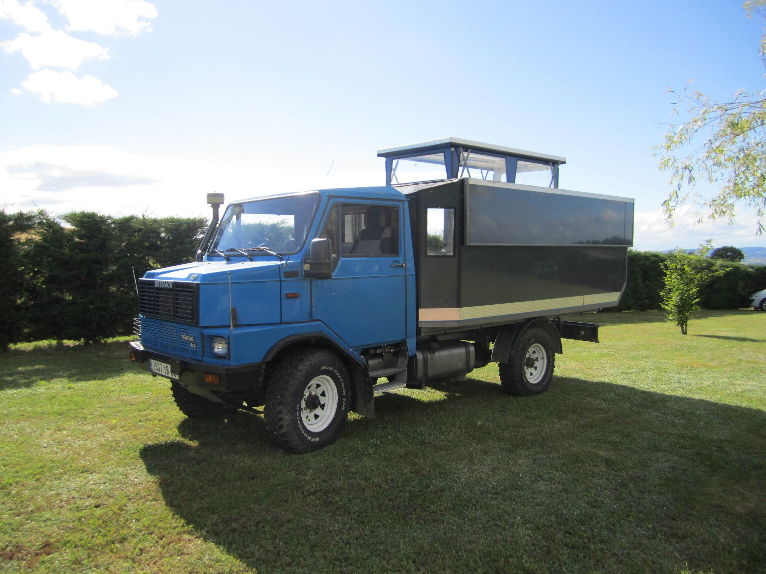

Réalisation cellule amovible et toits relevants ...

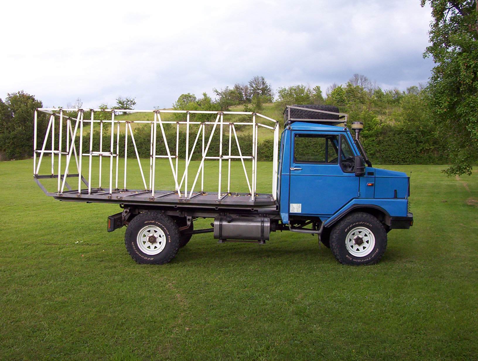

faux-châssis
faux-châssis
porteur libre
porteur libre
faux-châssis sur porteur
structure cellule
structure cellule

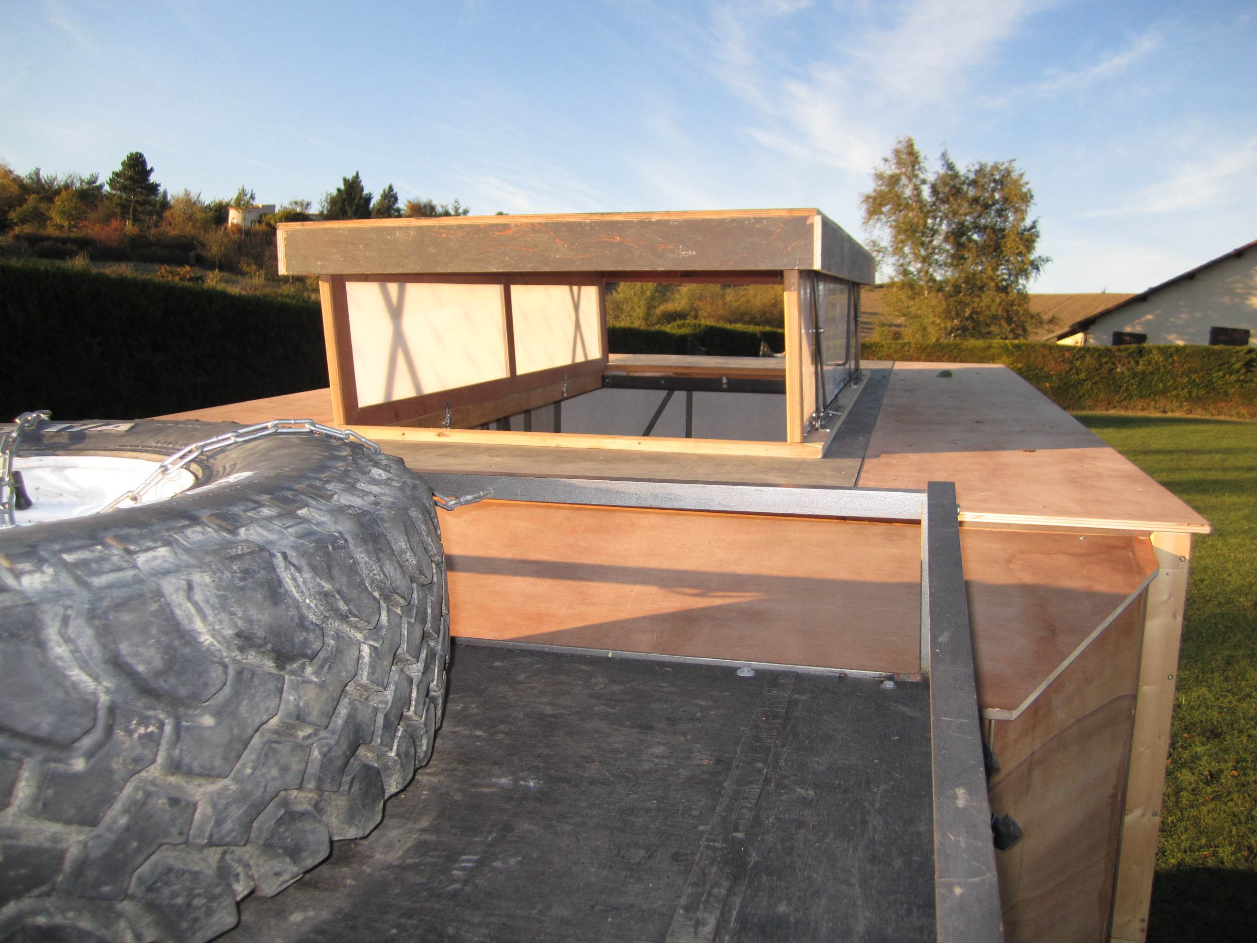

Proto en C.P du toit relevant central

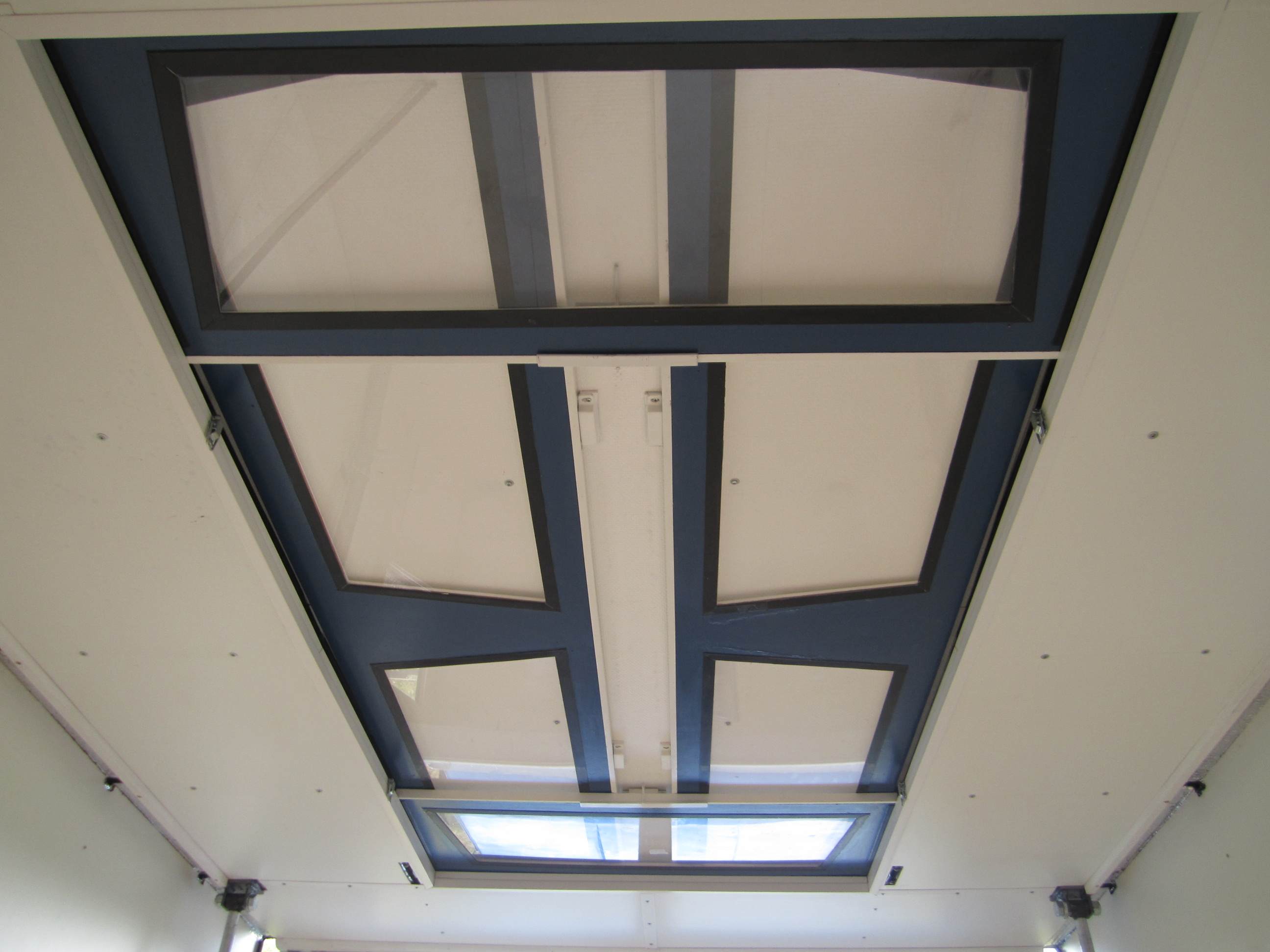

Structure toit relevant en atelier
Juillet 2012 look final

Relevant central
Relevant central

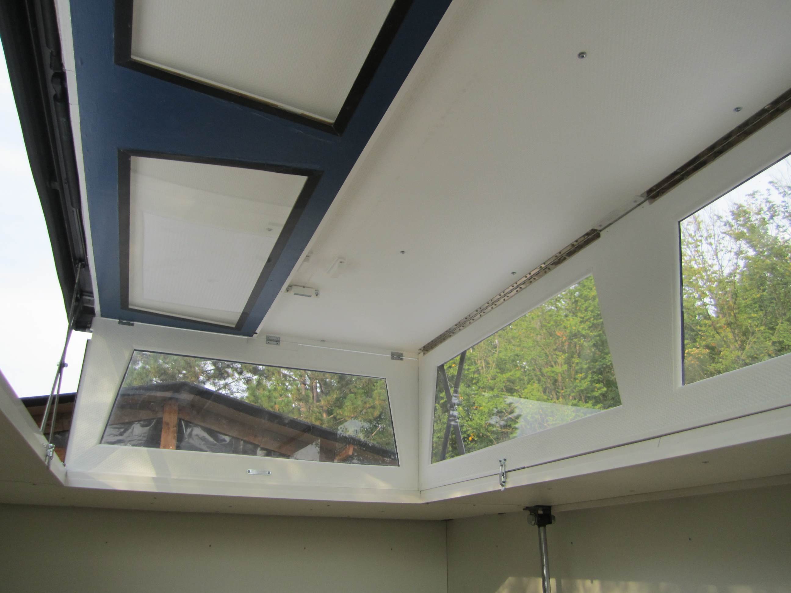

Fenêtres
Fenêtres
Vue panaramique
Vue panaramique
Demi-ouverture centrale
Cellule amovible
Cellule amovible

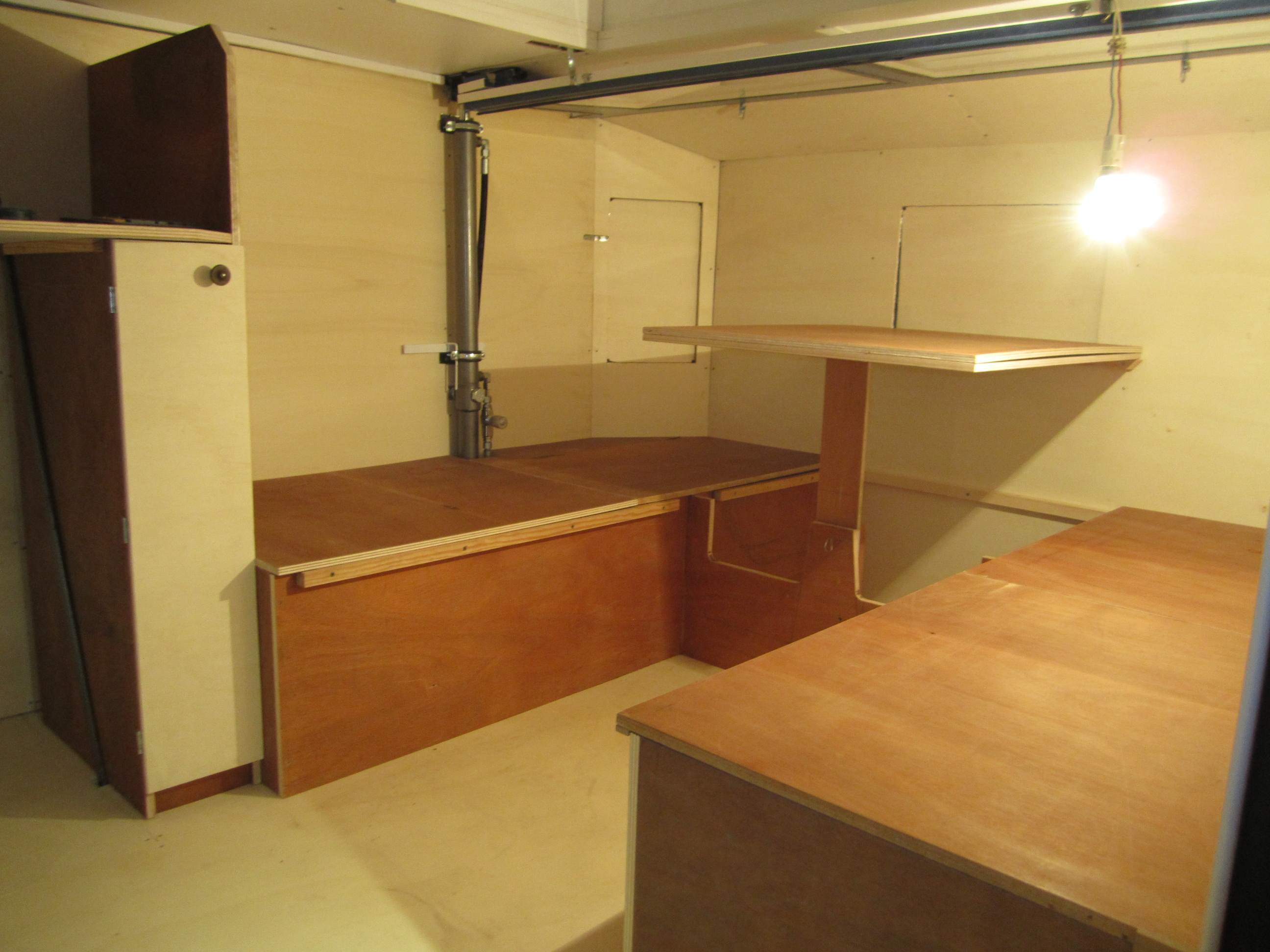

Janvier 2013 agencement intérieur
Version couchage 1.60x1.90 avec coffres de rangements inférieurs
Coin kitchen
Coin kitchen

Remarquer le détail qui tue: la construction d'un abri "la cathédrale " 100% palettes de récup (si si), et avant la moindre intervention sur le véhicule.
Ca en dit long sur le "capital patience" du personnage.

Gérard : Merci également, et pour répondre à ta question les dimensions extérieures de la cellule seule sont :
- Longueur hors tout 3m60 soit un porte à faux de 1m75 et un dépassement de 1.m à l'extérieur de la benne d'origine
( porte à faux maxi indiqué par barré rouge : 2m90 ) impressionnant !! mais vrai !!!
- Largeur 2m00 .soit largeur ext cabine: 1m60 + 0.20 de chaque coté en conformité avec le barré rouge carrossier Bremach ( barré rouge maxi :2m.)
- Hauteur : - avec toit relevant principal abaisé :1m43 compris faux-châssis de 9cms soit réel cellule 1m34
- avec toit relevé +0.55 soit un total de 1m98 compris faux-châssis ; réel cellule 1m89
( la hauteur n'apparaît pas au barré rouge ) il paraît que c'est normal .
A bientôt si d'autres questions
Alain
J'ai oublié : hauteur intérieure : toit principal baissé : 1m23
toit principal levé : 1m70
sans oublié dans les deux versions toujours : + 47 cms avec le "panoramique"central déplié.
