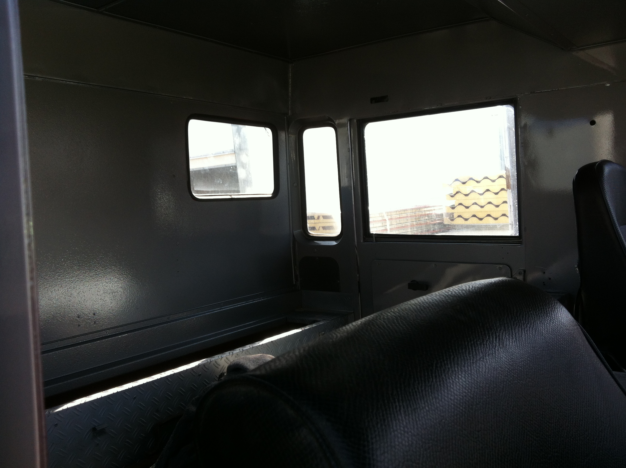

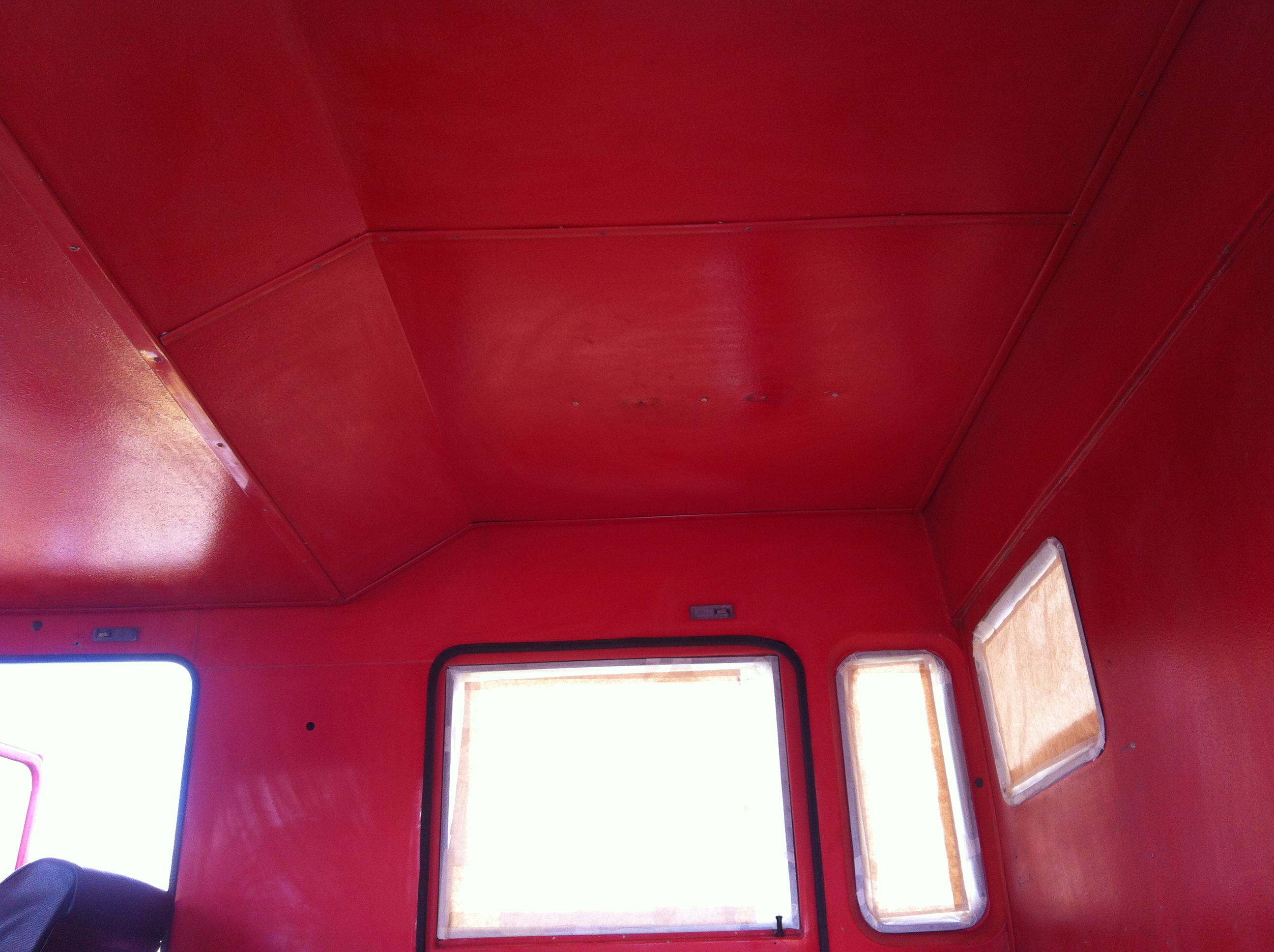

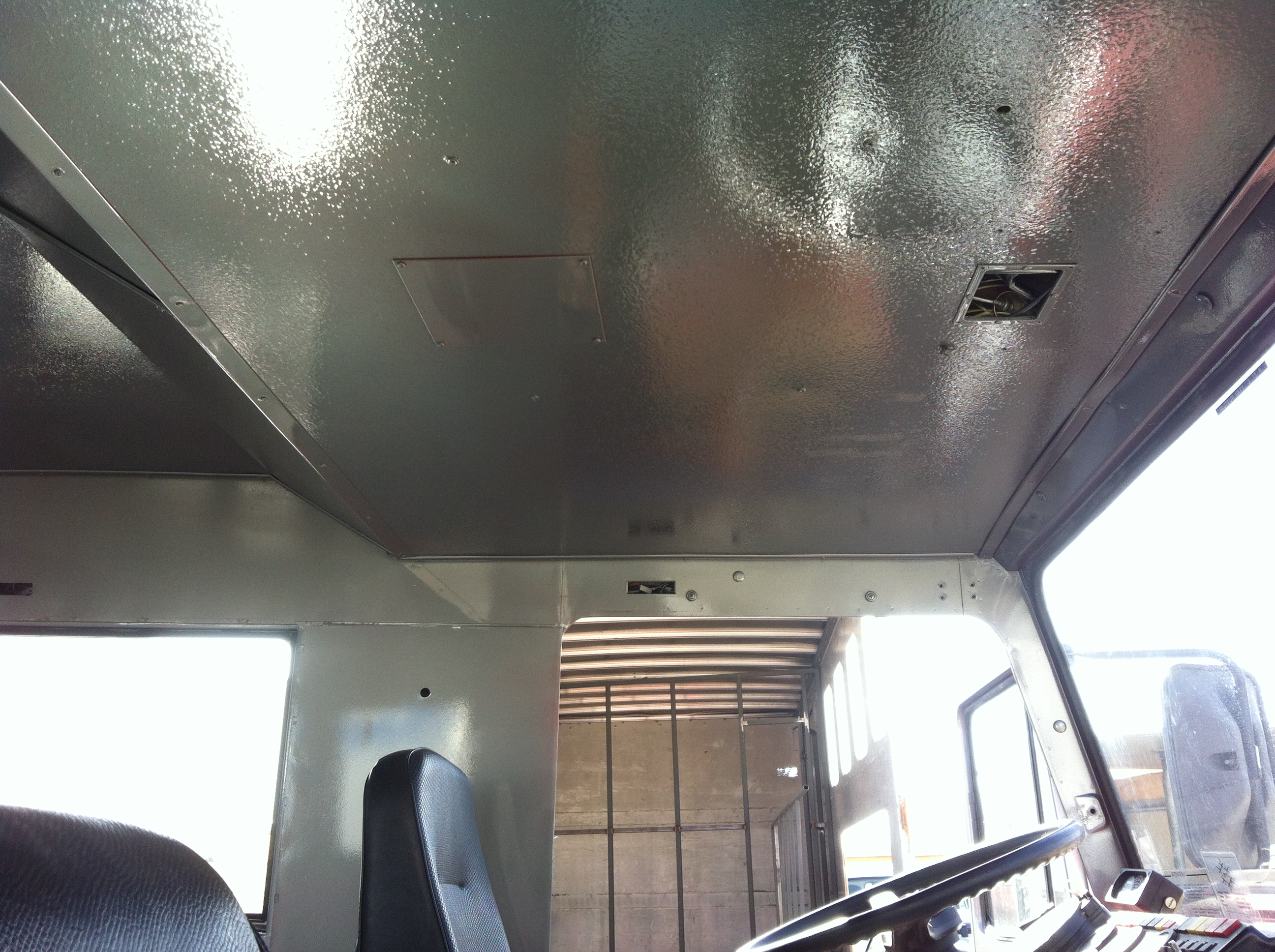

samedi peinture
avant
avant
après
après

C'est sympa c'est toi qui l'a fait ?

Presque, je me suis régalé à poncer et cacher et le carrossier à mis la touche finale
Prochaine opération châssis et cabine extérieur :D

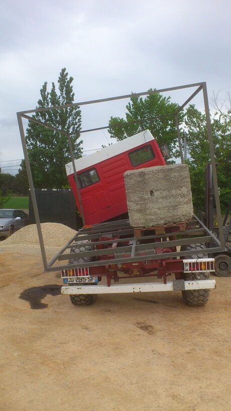

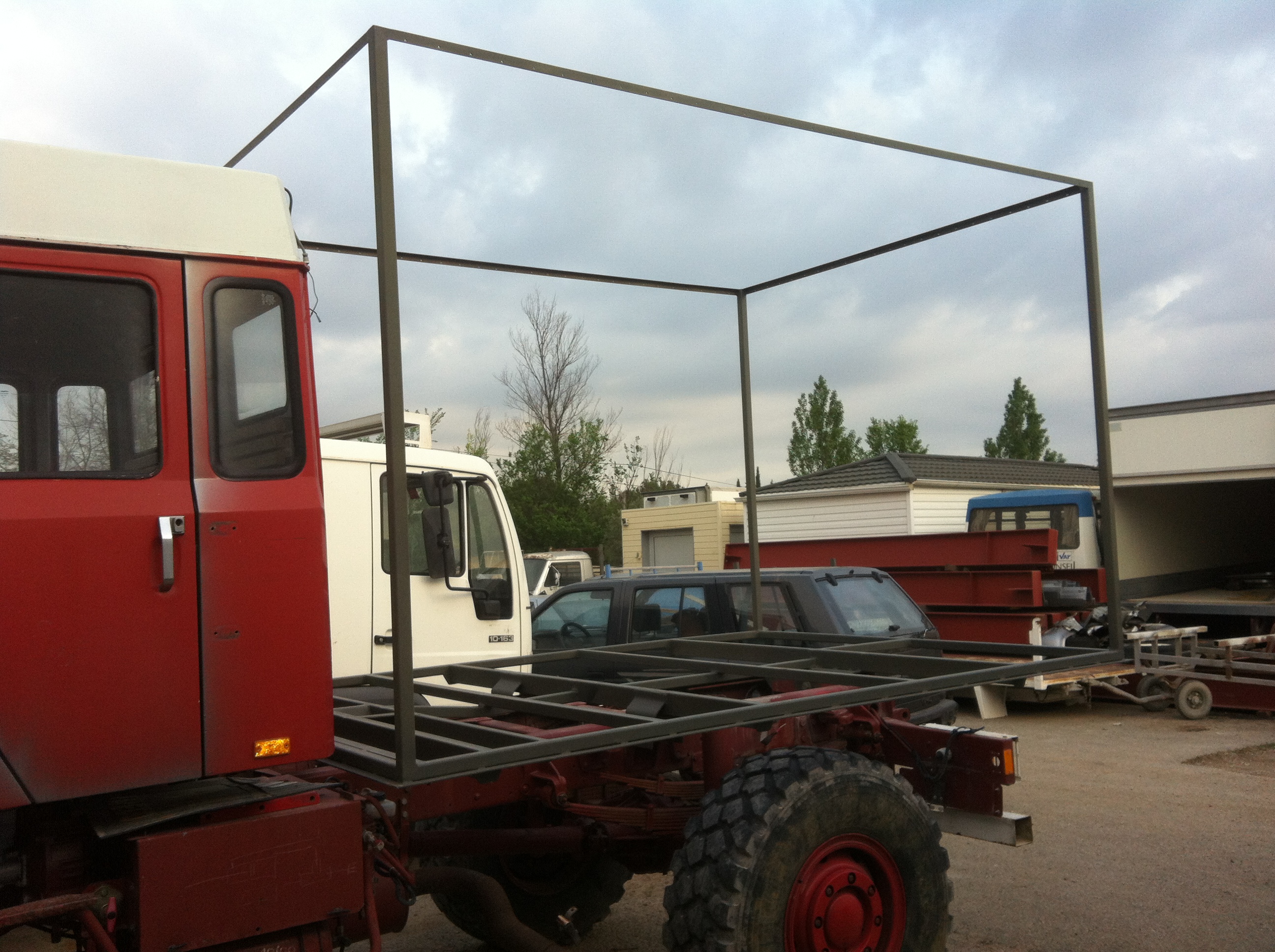

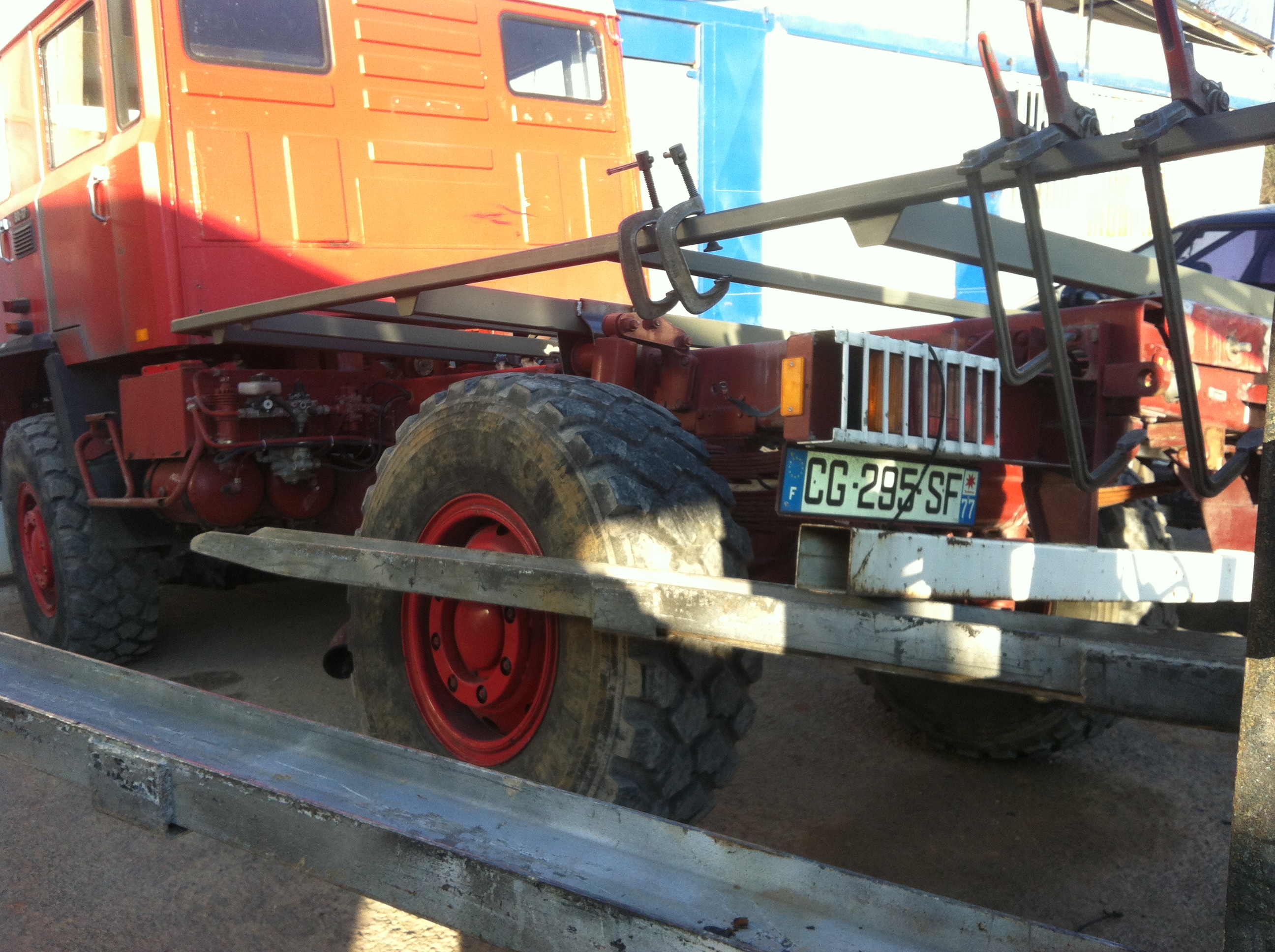

Faux châssis en place fouet

dis dont ça me semble fin ! c'est quoi les épaisseurs des traverses ?
tu es en 3 points c'est ça ?
tu prévois quoi comme plancher de la cellule ? matériaux bois ? épaisseur ? renfort ?
sinon c'est chouette j'aime bien les projet qui avances :)

sebidon a écrit :dis dont ça me semble fin ! c'est quoi les épaisseurs des traverses ?
Si c est fin je ne crois pas. Je fais confiance au carrossier, il fait beaucoup de camion
à chevaux, forain, et cirque.
Chez lui il y a un Renault magnum avec une cellule pour chevaux qui à eu un accident ( le chauffeur c est endormi avec le régulateur à 90kmh )gros dégât sur le cam a pont avant arraché etc ...la cellule a rien à part des grosses rayures. Ils chagent le porteur et le panneau sur lequel le camion a glissé.
Donc on verra bien 8)
Sur le faux châssis il manque des renforts Et il est sur 3 points
Le plancher sera en cp marine de 5 avec une couche d isolant en dessous et une tôle de protection
Voili

je fais une cellule d'environ la même dimension, ça serai intéressant de connaitre les hauteurs des traverses que le carrossier t'as faites.
et en abusant :) un peu tu n'aurais pas un plan :) mais les épaisseurs me suffiront
merci d'avance

Je suis desolé mais pas de plan
Mais je te ferais des photos avec les dimensions

c est vrais d'apparence cela fait assez léger, mais ton carrossier doit savoir , de plus tu n'as pas de contrainte du fait que tu récuperes le 3 points
Par contre il faut charger l arriere

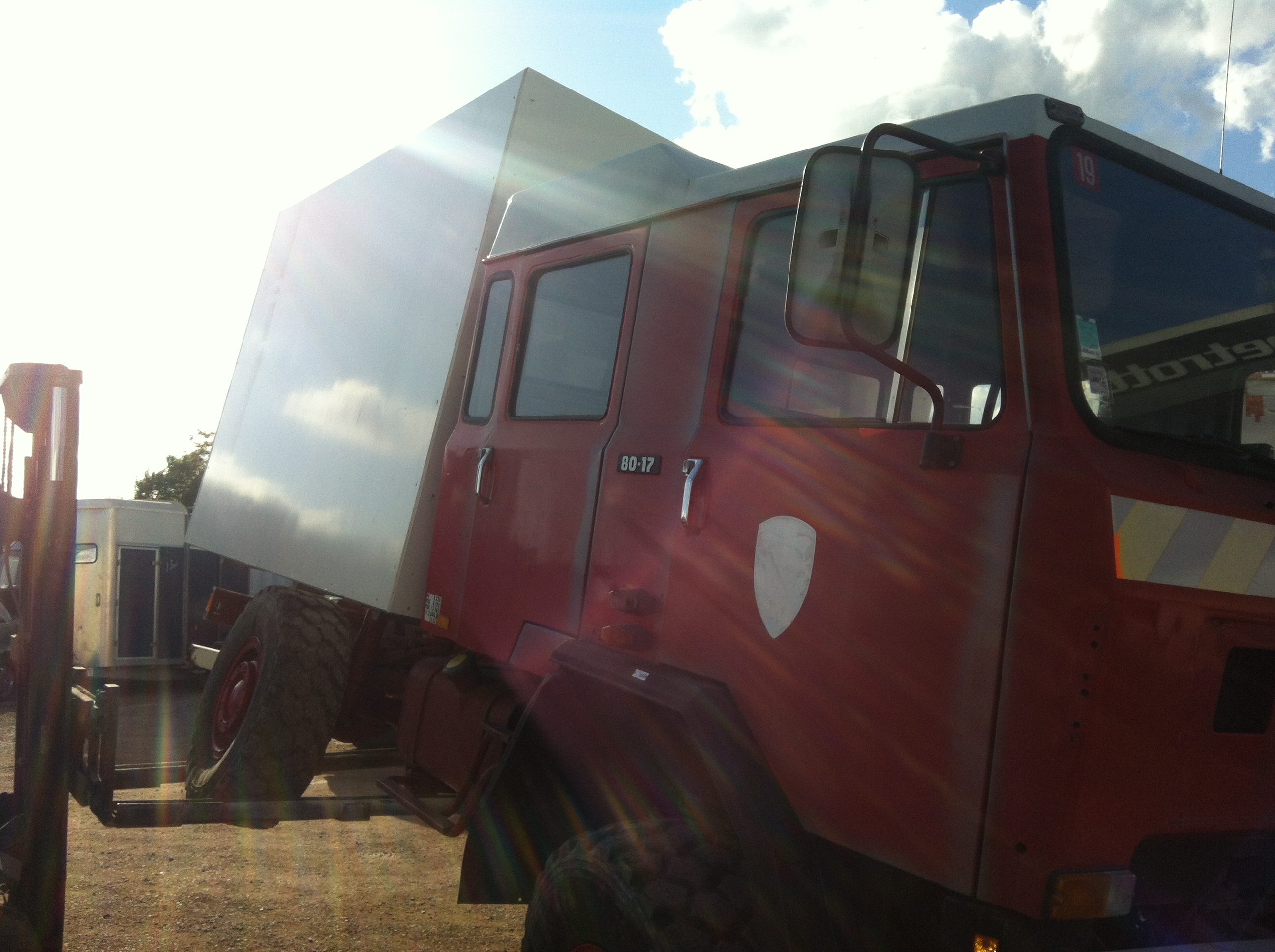

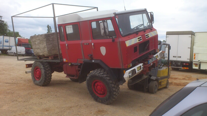

le chantier avance :D
test croisement
test croisement
avec la cabanne
avec la cabanne

c est tip top , le bon volume :wink:

ta structure et ton faux châssis sont d'une pièce? et après les panneaux son poser sur la structure métallique qui reste a l'intérieur ?
