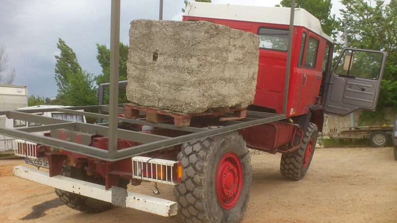

Enregistré le : 21 févr. 2012 17:12
Re: 80.17 double cab
Message par zit »
Faux châssis en place fouet
sebidon
Dans ma demeure.
Dans ma demeure.
Messages : 1130
Message par sebidon »
dis dont ça me semble fin ! c'est quoi les épaisseurs des traverses ?
tu es en 3 points c'est ça ?
tu prévois quoi comme plancher de la cellule ? matériaux bois ? épaisseur ? renfort ?
sinon c'est chouette j'aime bien les projet qui avances :)
zit
Expert EDF
Expert EDF
Messages : 117
Message par zit »
sebidon a écrit :dis dont ça me semble fin ! c'est quoi les épaisseurs des traverses ?
Si c est fin je ne crois pas. Je fais confiance au carrossier, il fait beaucoup de camion
à chevaux, forain, et cirque.
Chez lui il y a un Renault magnum avec une cellule pour chevaux qui à eu un accident ( le chauffeur c est endormi avec le régulateur à 90kmh )gros dégât sur le cam a pont avant arraché etc ...la cellule a rien à part des grosses rayures. Ils chagent le porteur et le panneau sur lequel le camion a glissé.
Donc on verra bien 8)
Sur le faux châssis il manque des renforts Et il est sur 3 points
Le plancher sera en cp marine de 5 avec une couche d isolant en dessous et une tôle de protection
Voili
sebidon
Dans ma demeure.
Dans ma demeure.
Messages : 1130
je fais une cellule d'environ la même dimension, ça serai intéressant de connaitre les hauteurs des traverses que le carrossier t'as faites.
et en abusant :) un peu tu n'aurais pas un plan :) mais les épaisseurs me suffiront
merci d'avance

traban61
Moi j'aime bien !
Moi j'aime bien !
Messages : 756
Message par traban61 »
c est vrais d'apparence cela fait assez léger, mais ton carrossier doit savoir , de plus tu n'as pas de contrainte du fait que tu récuperes le 3 points
Par contre il faut charger l arriere
