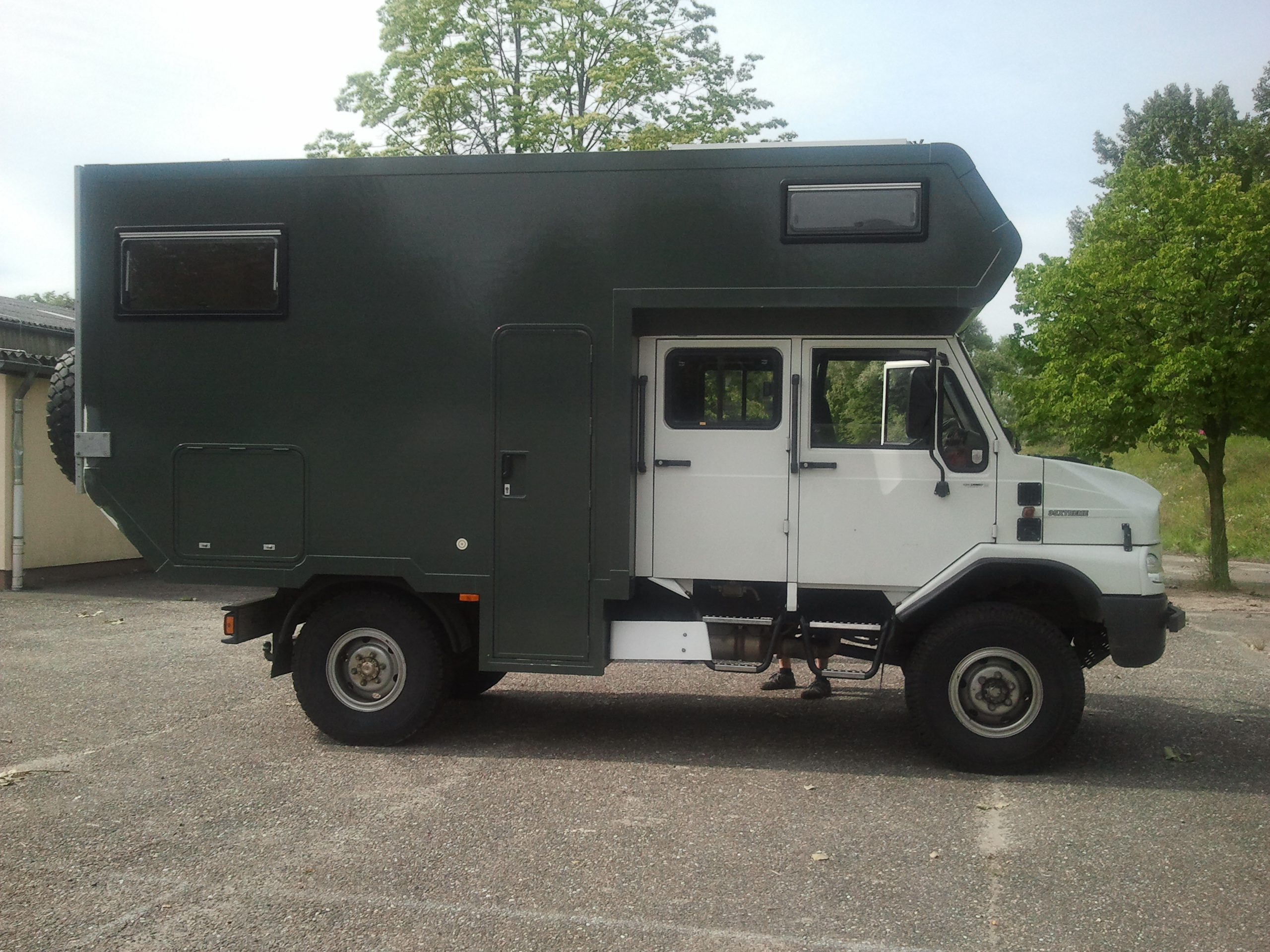

Mes parents viennent d'acheter un bremach xtreme, il etait en 4600kg, mes parents ont demandés de remonter le poids à son maximum 6000kg, le vehicule vient d'allemagne et là bas, sur la carte grise tout est ecrit, charge sur essieu, indice et dimension des pneus.
La charge maxi sur l'essieu ar est de 4000kg, les pneus sont des 255 100 16 en 126 donc maxi 3400kg, je suis assez surpris de leur erreur :?:

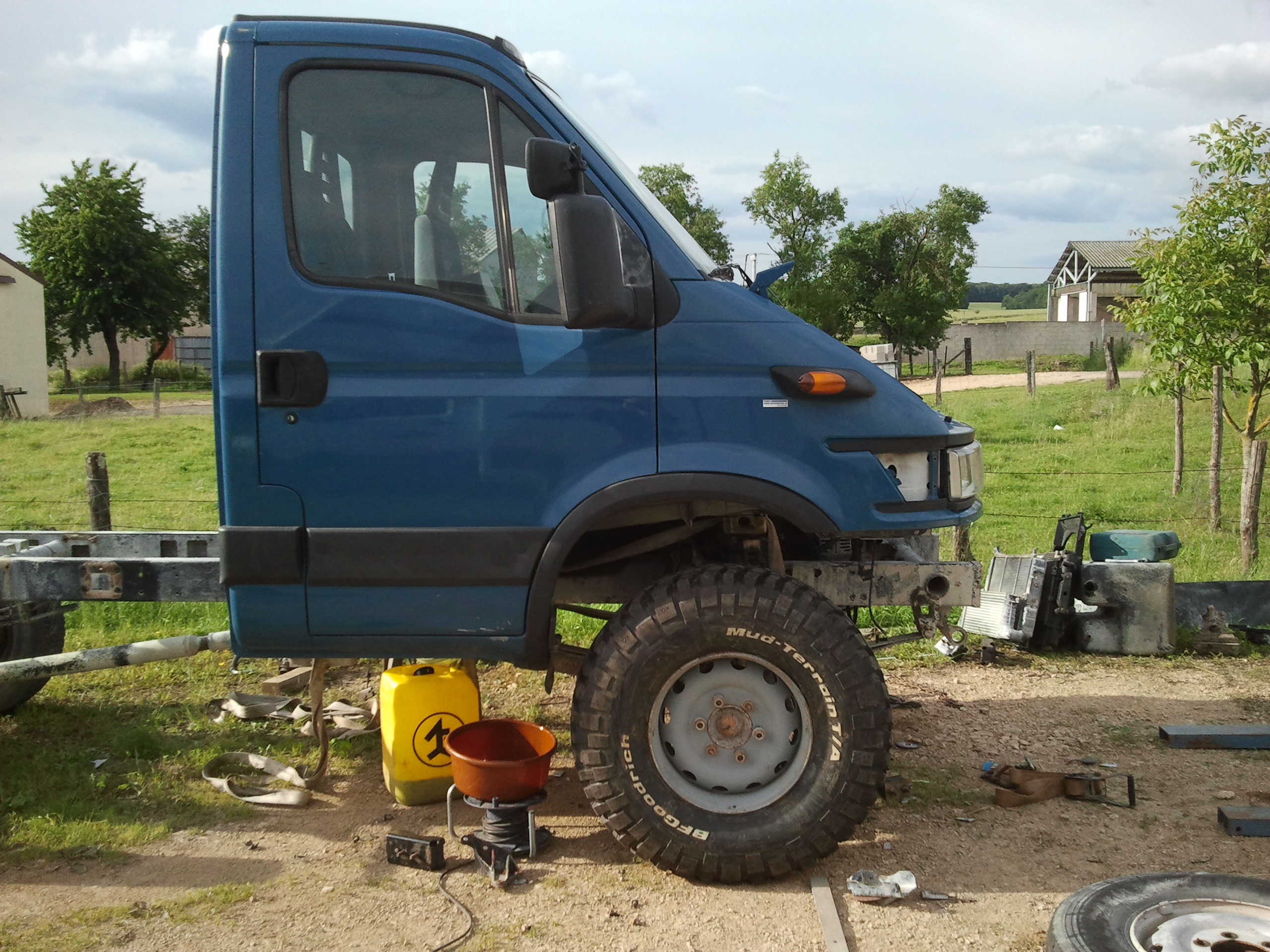

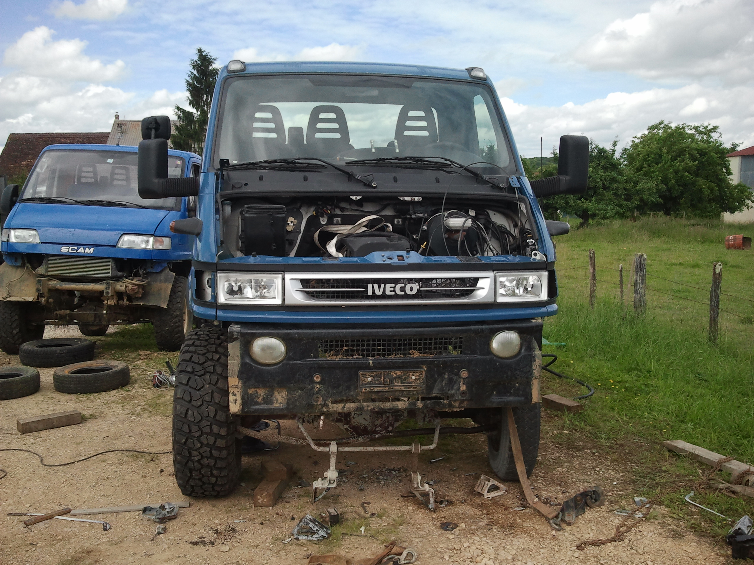

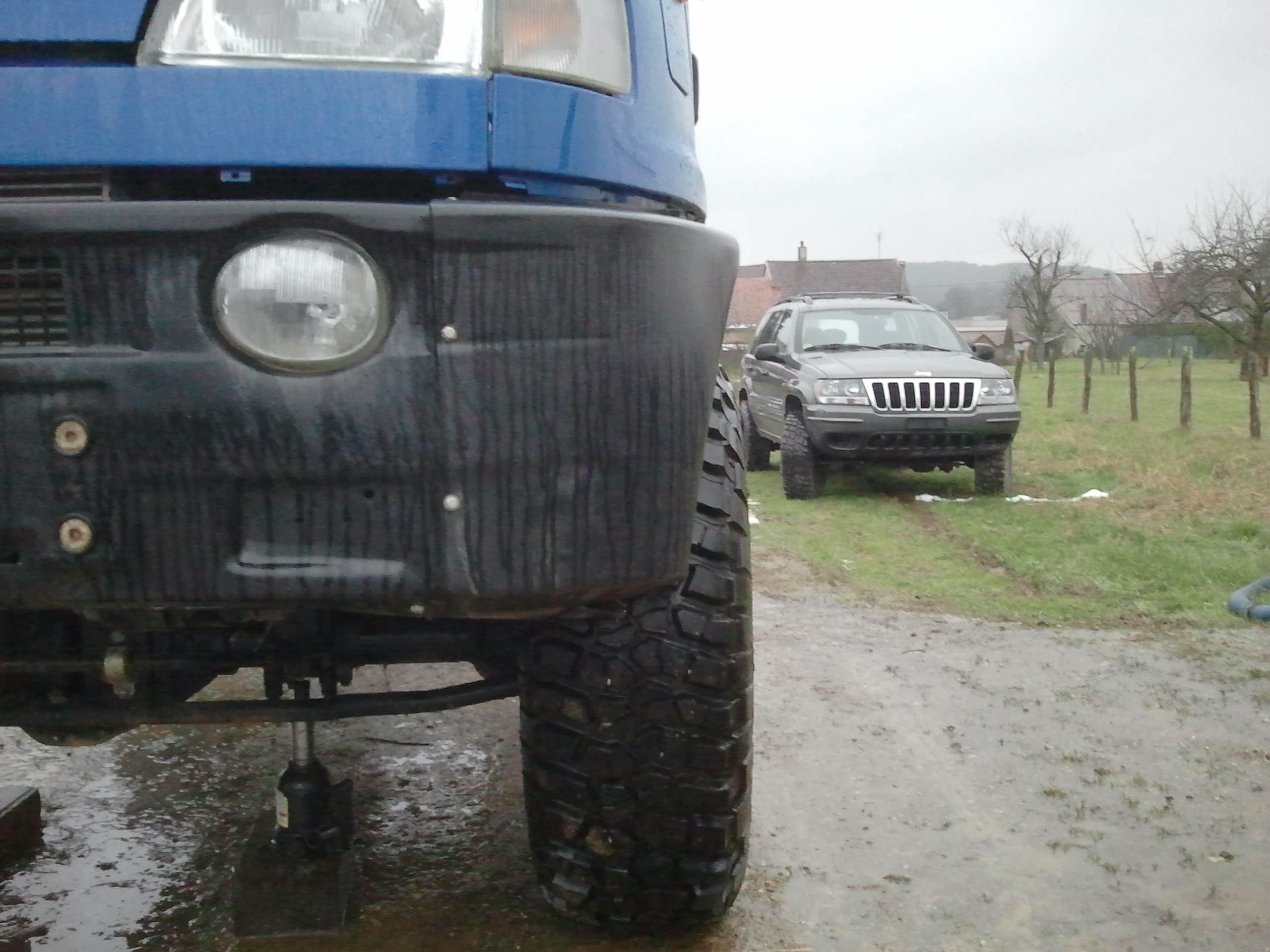

Pour monter mes pneus plus large 315 sur mes jantes de 6x17,5, je les ai coupées et elargies.
Je ferais bientôt un poste en detail sur mon scam.
mon scam modifié
mon scam modifié
Modifié en dernier par nh3 le 30 juin 2012 17:12, modifié 1 fois.

le bremach en question.

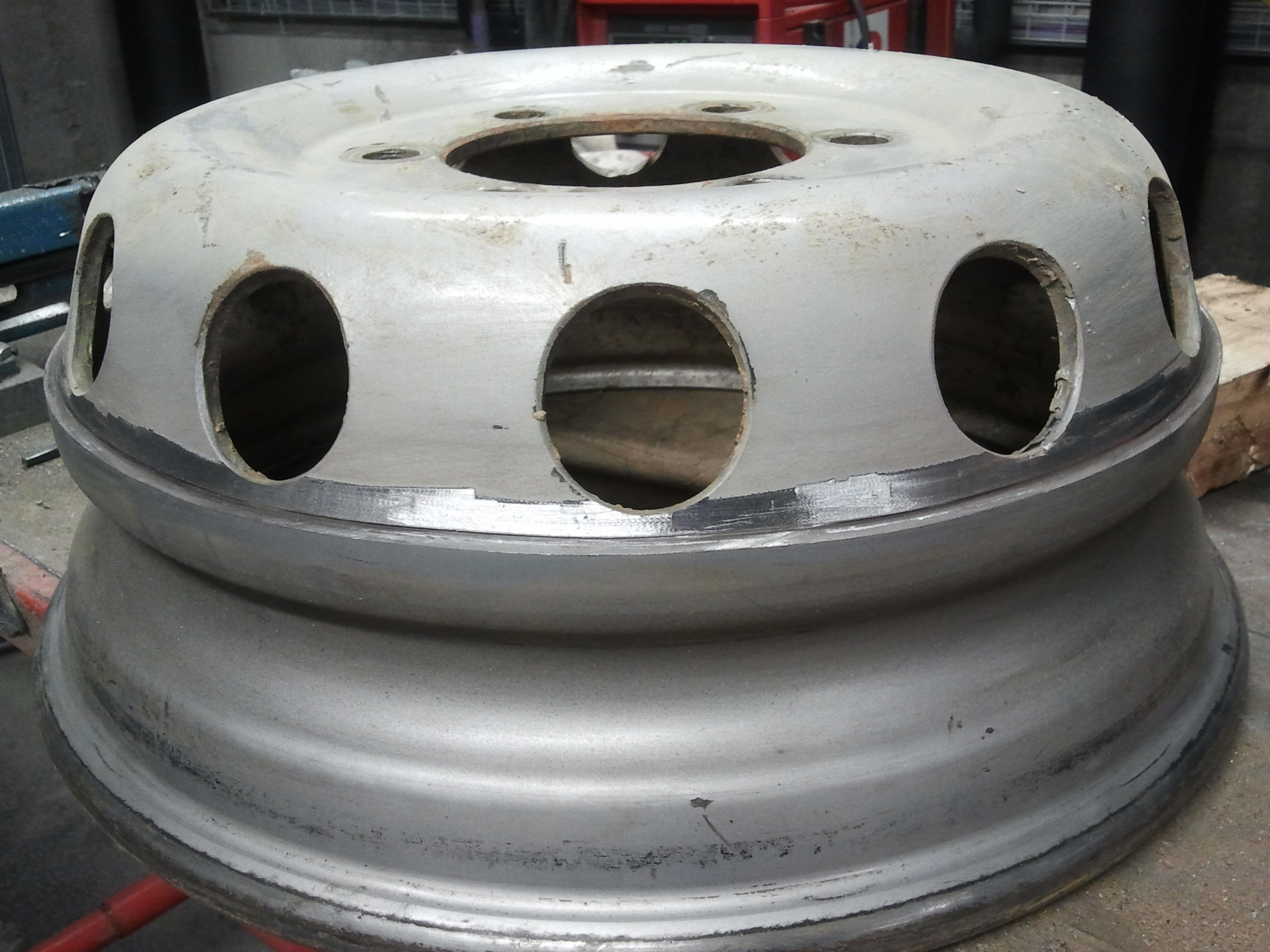

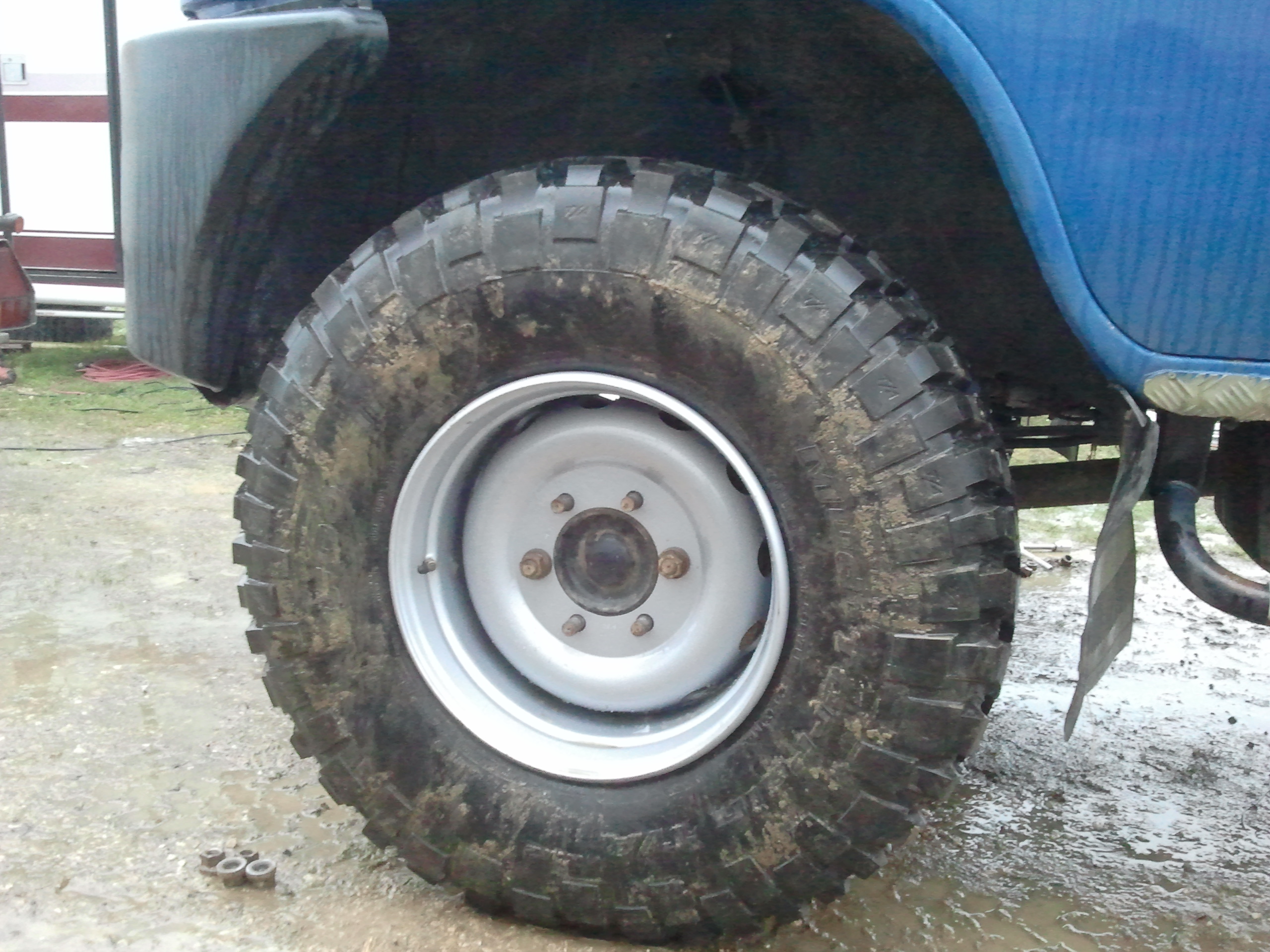

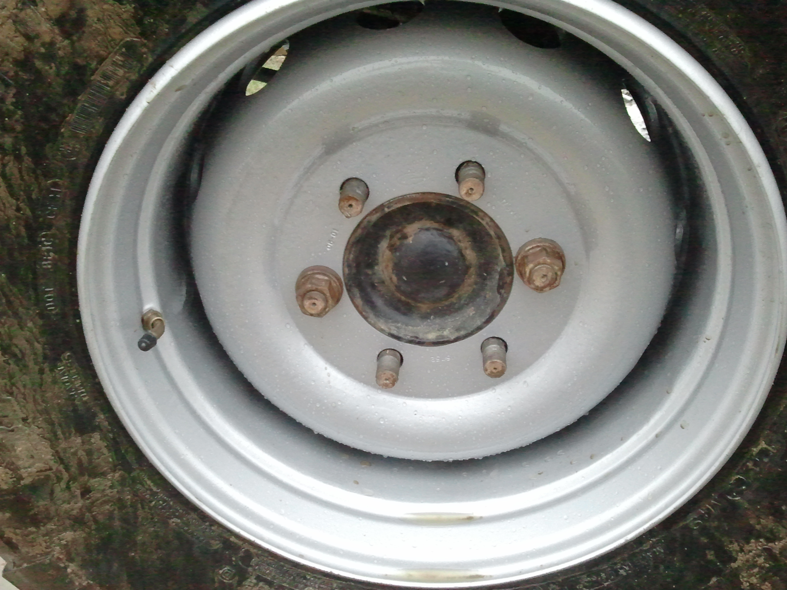

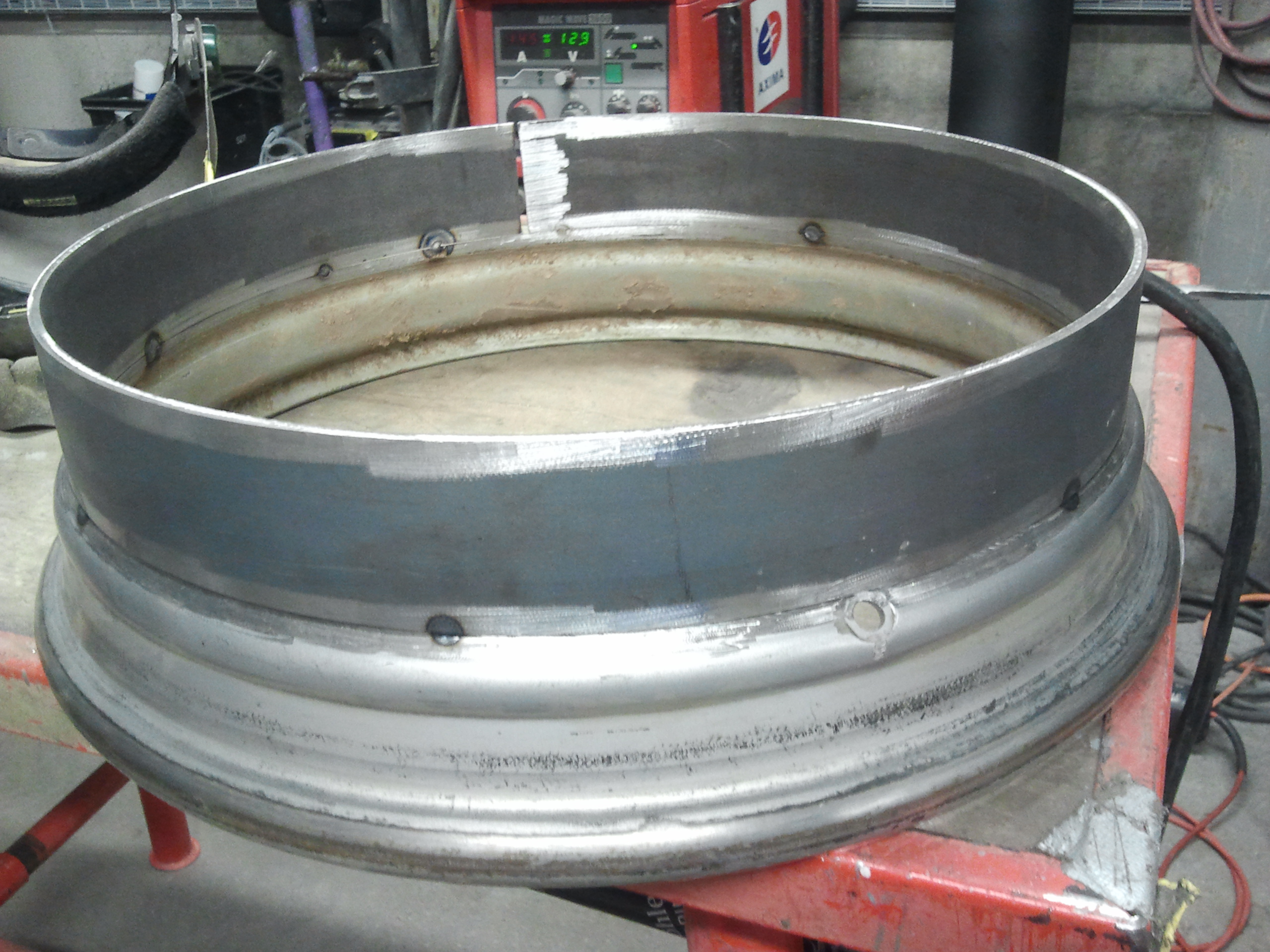

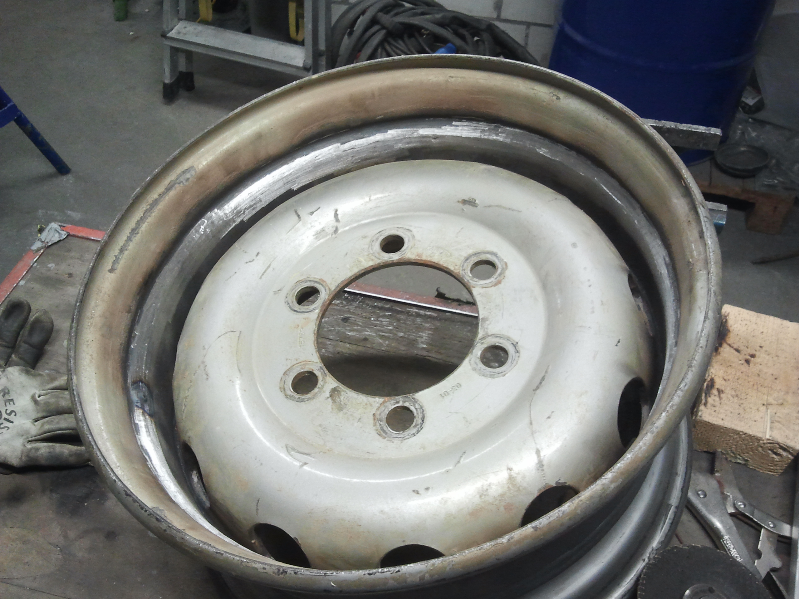

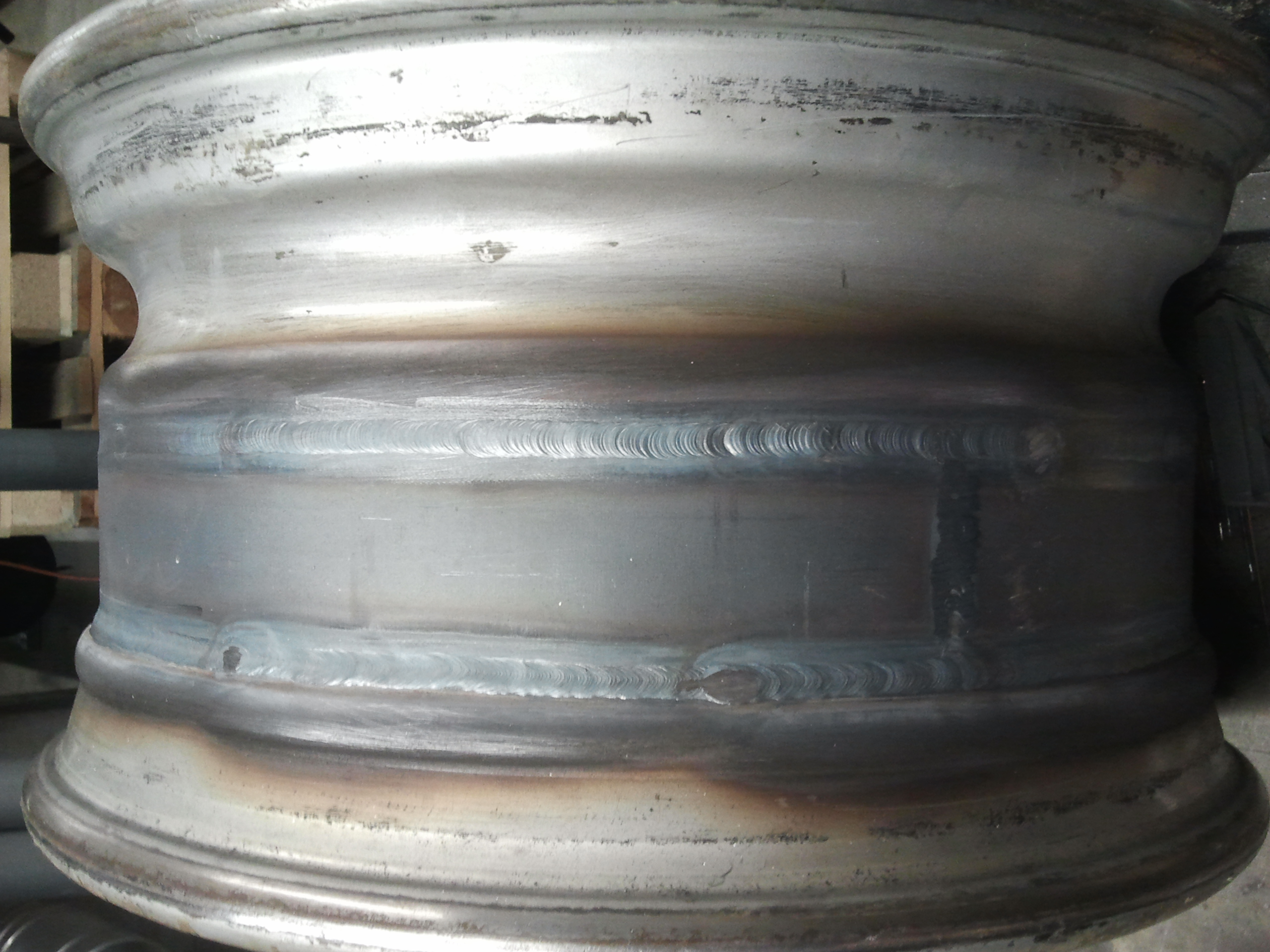

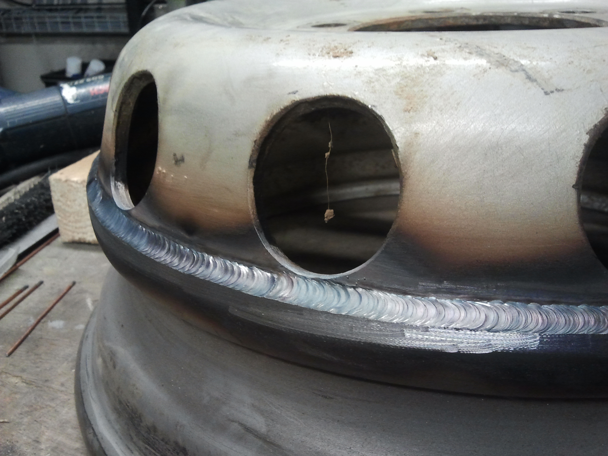

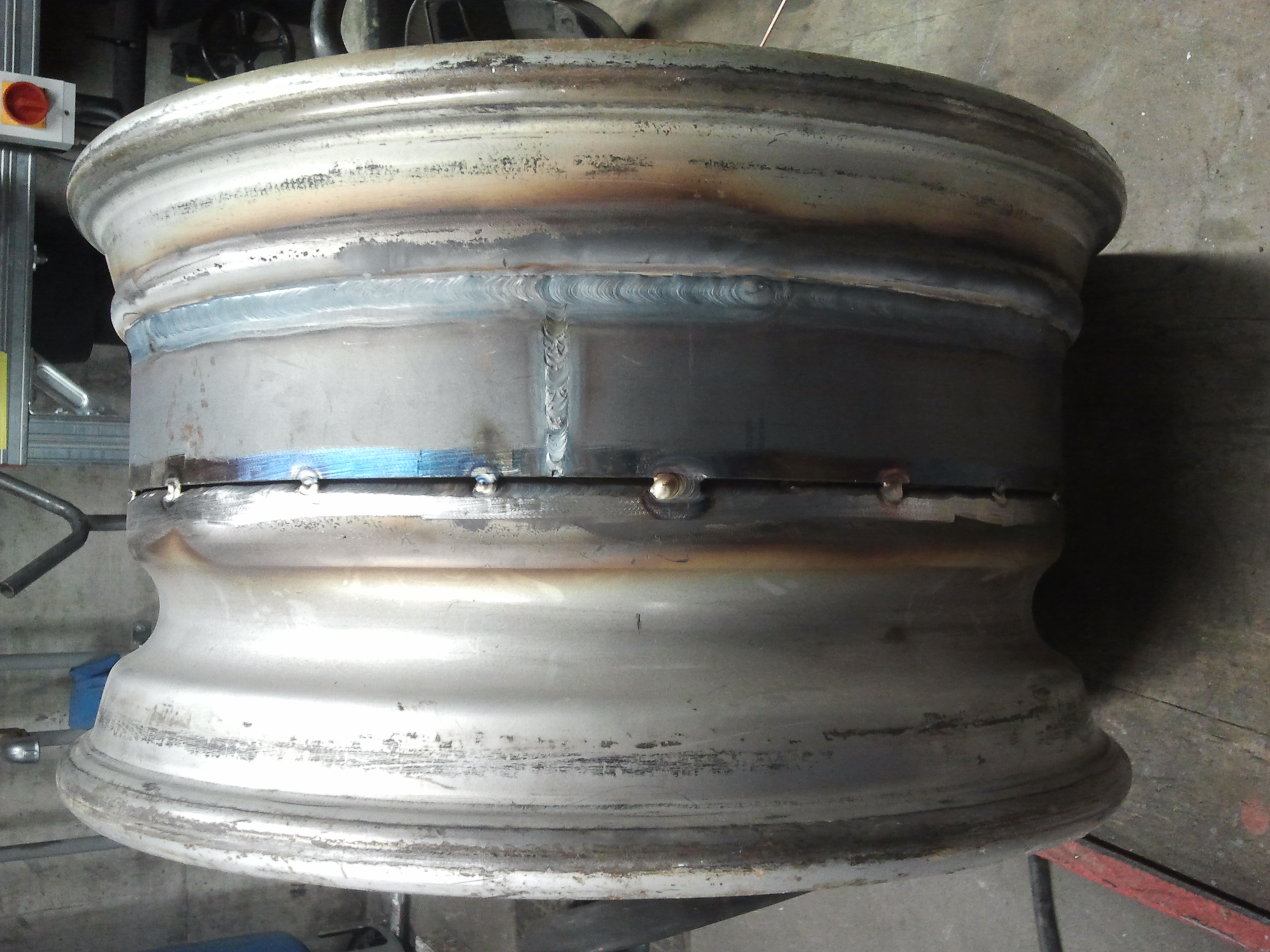

Jante pour scam iveco modifié.
Message par nh3 »
Bonjour à tous.
Un membre du forum m'a demandé des photos de mes jantes modifiées, ma messagerie ne fonctionnant pas bien, je les mets sur le forum peut-être que cela intéressera d'autres personnes.
C'est une jante d'origine qui a été coupé puis élargie de 8cm, les pneus sont des 37.12,5.17 indice de charge 124q (1500kg, 160kmh)
Messages : 2410
Re: Jante pour scam iveco modifié.
Message par Le Camioneur »
Cool!
Je ferais peut-être la même modif avec mes jantes en 9x20 pour les passer en 11x20, si j'en trouve assez...
Pour la suite, je passerais te voir :wink:

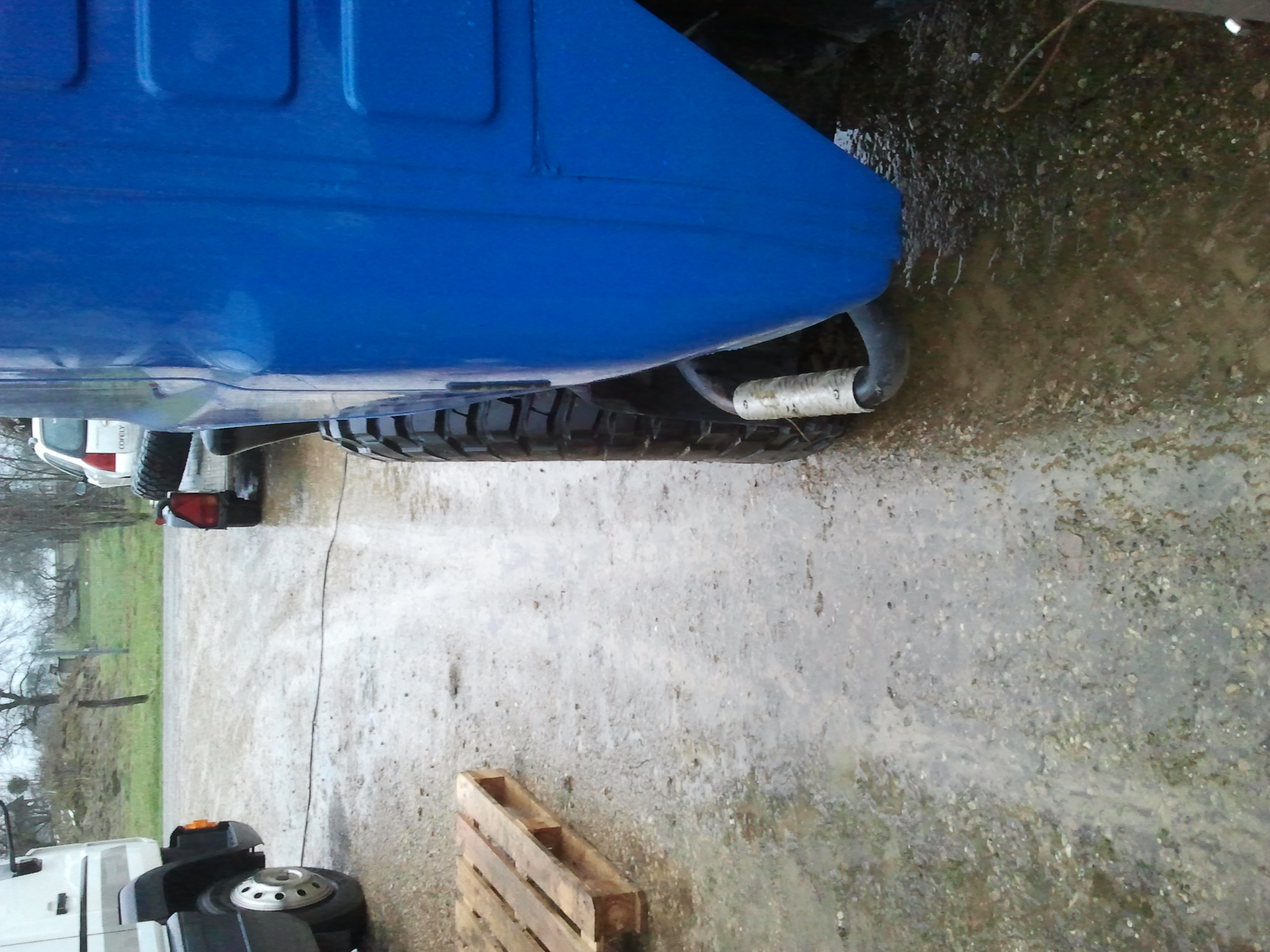

Voici un autre avec les jantes cerclées modifiées de la même façon.
Messages : 20992
leoduro a écrit :Cool!
assez :?:
a moins que je dise des bétises mais au début Raphael utilisait 2 jantes pour en faire une mais avec cette technique de fer plat roulé il agrandit la jante d'origine en intercallant ce cylindre et donc ressoude le tout...du coup pas besoin d'en trouver 8 ou 10, par contre c'est long et fastidieux de ce qu'il disait, notamment le meulage.
j'imagine qu'en les découpant au tour ça va déjà mieux :roll:
tu étais obligé de faire un premier cordon après la découpe ou c'est pour se rassurer ?
