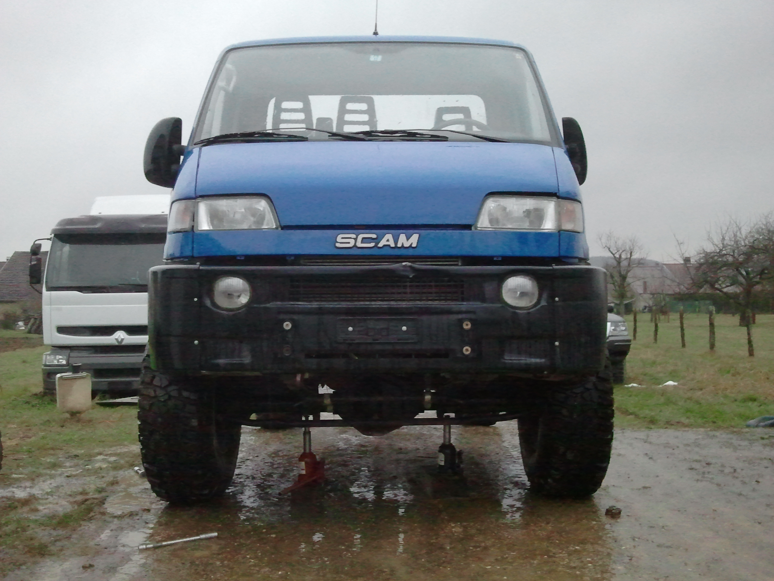

Pour monter mes pneus plus large 315 sur mes jantes de 6x17,5, je les ai coupées et elargies.
Je ferais bientôt un poste en detail sur mon scam.

Un membre du forum m'a demandé des photos de mes jantes modifiées, ma messagerie ne fonctionnant pas bien, je les mets sur le forum peut-être que cela intéressera d'autres personnes.
C'est une jante d'origine qui a été coupé puis élargie de 8cm, les pneus sont des 37.12,5.17 indice de charge 124q (1500kg, 160kmh)

Voici un autre avec les jantes cerclées modifiées de la même façon.

a moins que je dise des bétises mais au début Raphael utilisait 2 jantes pour en faire une mais avec cette technique de fer plat roulé il agrandit la jante d'origine en intercallant ce cylindre et donc ressoude le tout...du coup pas besoin d'en trouver 8 ou 10, par contre c'est long et fastidieux de ce qu'il disait, notamment le meulage.
j'imagine qu'en les découpant au tour ça va déjà mieux :roll:
tu étais obligé de faire un premier cordon après la découpe ou c'est pour se rassurer ?
