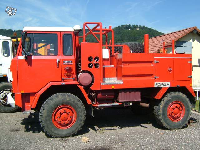

j'en ai pris un en photo dans la cour chez HVI
je vous met ça quand je rentre chez moi.
pas plus.

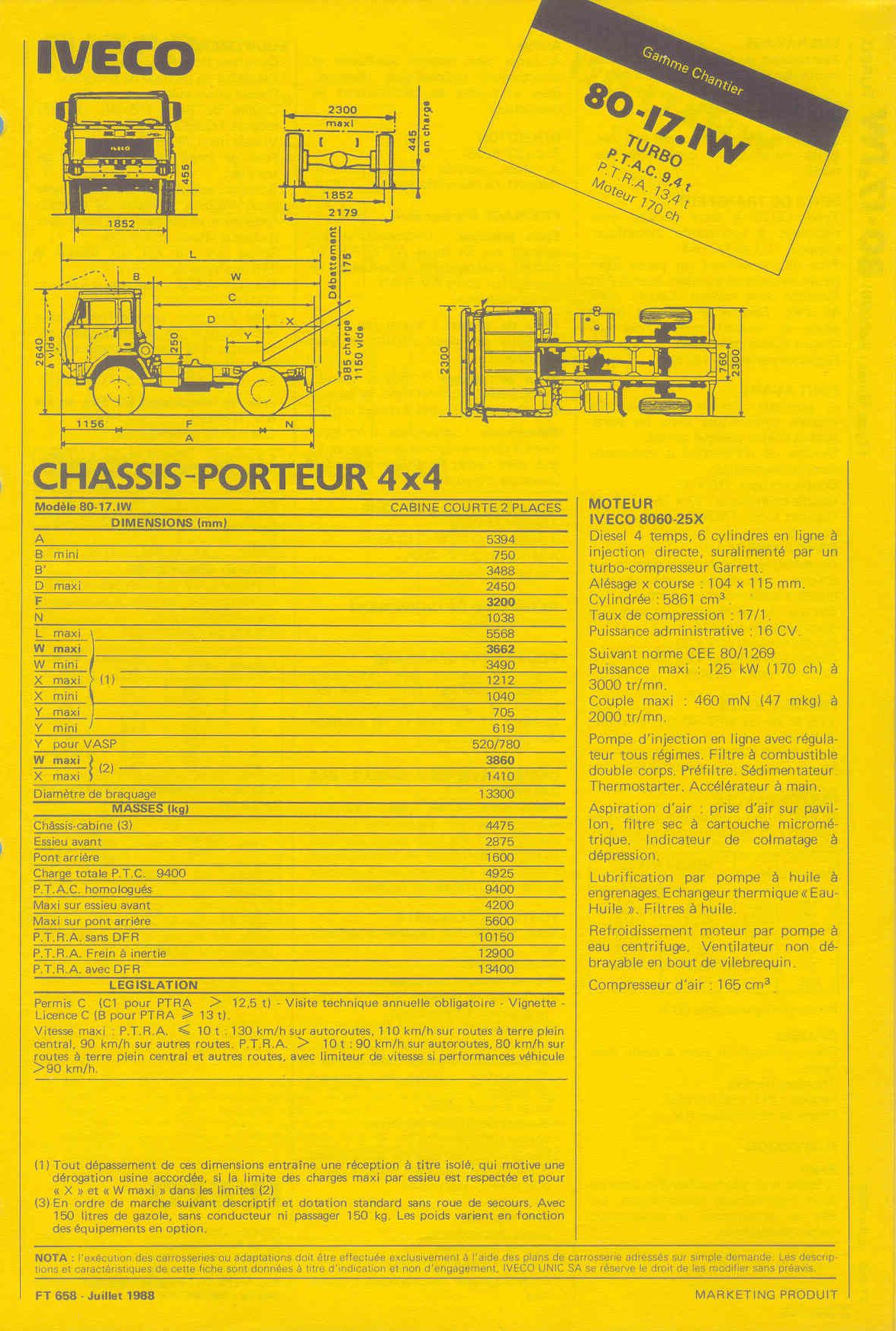

J'ai la doc du 80-17 en châssis porteur
Moteur Iveco 8060-25X 5861 cm3
BV 2846
BT 13218
Pont portique
PV: 4475 kg
PTAC: 9400 kg
si tu veux plus de renseignement, precise lesquelles

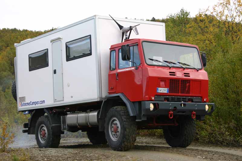

Salut. Fais bien attention, en fonction de tes besoins, aux possibilités liées au porte à faux maxi (lui-même dépendant de l'empattement). Si j'ai bien lu, ta cellule peut faire un maxi de 3.50m, ce qui n'est pas trop
. Ne parlons pas de double cabine...
Après il restera à asticoter la pompe pour aller chercher des chevaux suivant là où tu veux aller (sable?) avec car puissance et couple sont un peu limites à mon avis (à un régime moteur de folie pour un PL : 3500tr !)
la conso: entre 18 et 25 si j'en juge avec mon ETR qui a aussi un 5.5L / 6 en ligne mais qui est plus lourd.
Bref, le choix d'un camion repose vraiment sur ce qu'on veut en faire car ce n'est pas très polyvalent comme machin
Marc qui a lui aussi revendu sa merveille de defender 130 200cv...
