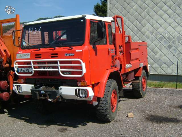

Est-ce que quelqu'un pourrait me donner des renseignements sur ce type de camion comme base pour un camping-car IVECO Unic 80-16 4x4, il y en a un sur le bon coin : http://www.leboncoin.fr/vi/21946762.htm?ca=12_s. Moteur ? Châssis ? Transmissions ? Etc. Merci Christian :wink:
camion IVECO unic 80-16 4x4

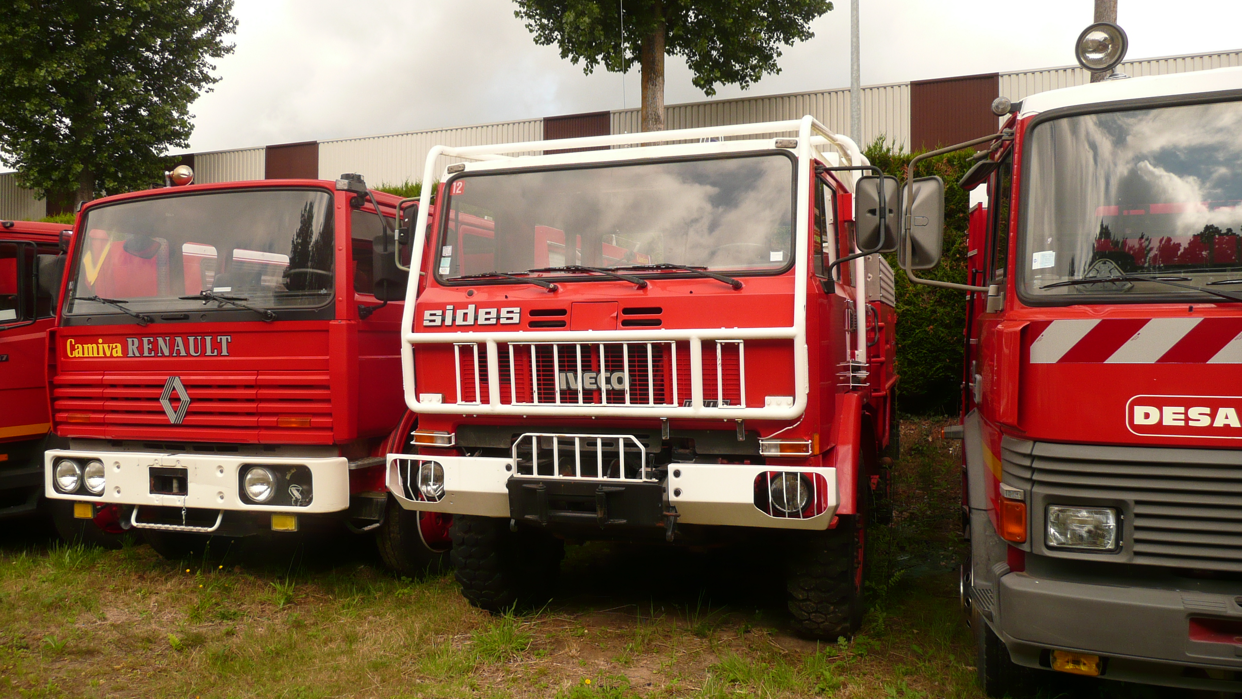

J'en ai pris un en photo dans la cour chez HVI.
Je vous le mets quand je rentre chez moi.
Pas plus.
Dans tous les cas, c'est le genre de truc, au prix où ils sont vendus et au prix où sont les pièces... si tu casses quelque chose (peu probable mais bon) ben t'en achètes un autre :mrgreen:
Pascal
voilà, juste pour les yeux...si c'est bien du même dont on parle

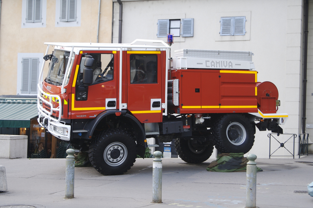

Son remplaçant en prime...

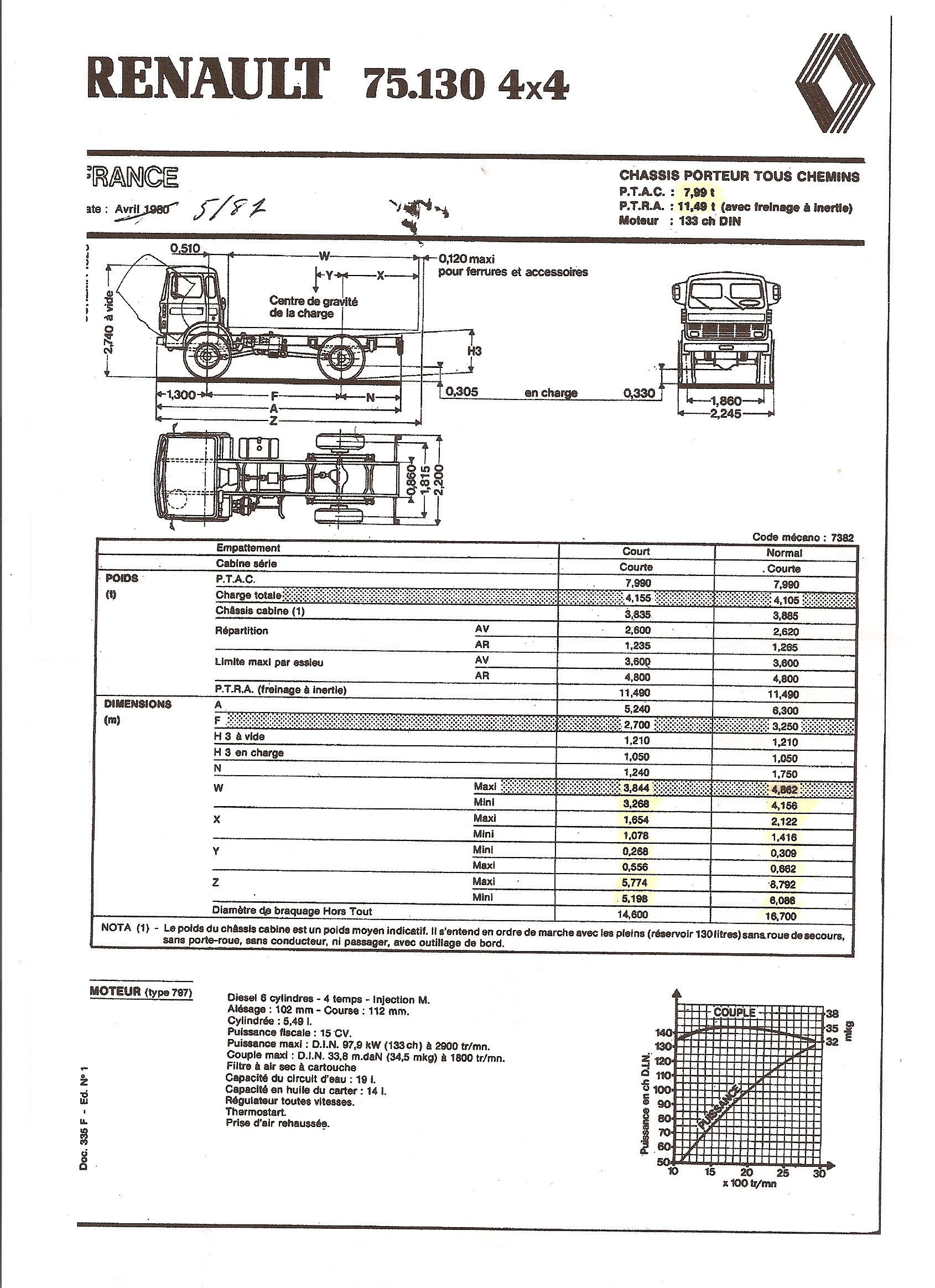

Voici les caractéristiques du trm 2000

juste pour dire que le TRM 2000 est presque identique à la série 75-130, 85-130, 95-150.... sauf que le moteur est un 4 cyl turbo le MAN 720 et pas le 6 cyl. qui lui est monté ds le TRM 4000 :wink:
les nombres qui indiquent les modèles veulent tjr dire qqchose!! :roll:
pour renault: 75-130 : évidemment 7,5 t de ptac et 130 cv
et idem pour les Ivéco unic: 85-16 : 8,5t et 160 cv (comme les daily 40 10!!)
chez Mercedes aussi: 412: 4 t et 120cv et les PL aussi: 1017 : 10t et 170cv
...... :shock:
par contre désolé pas plus d'infos sur ces camions que l'on trouve à des prix raisonnables
