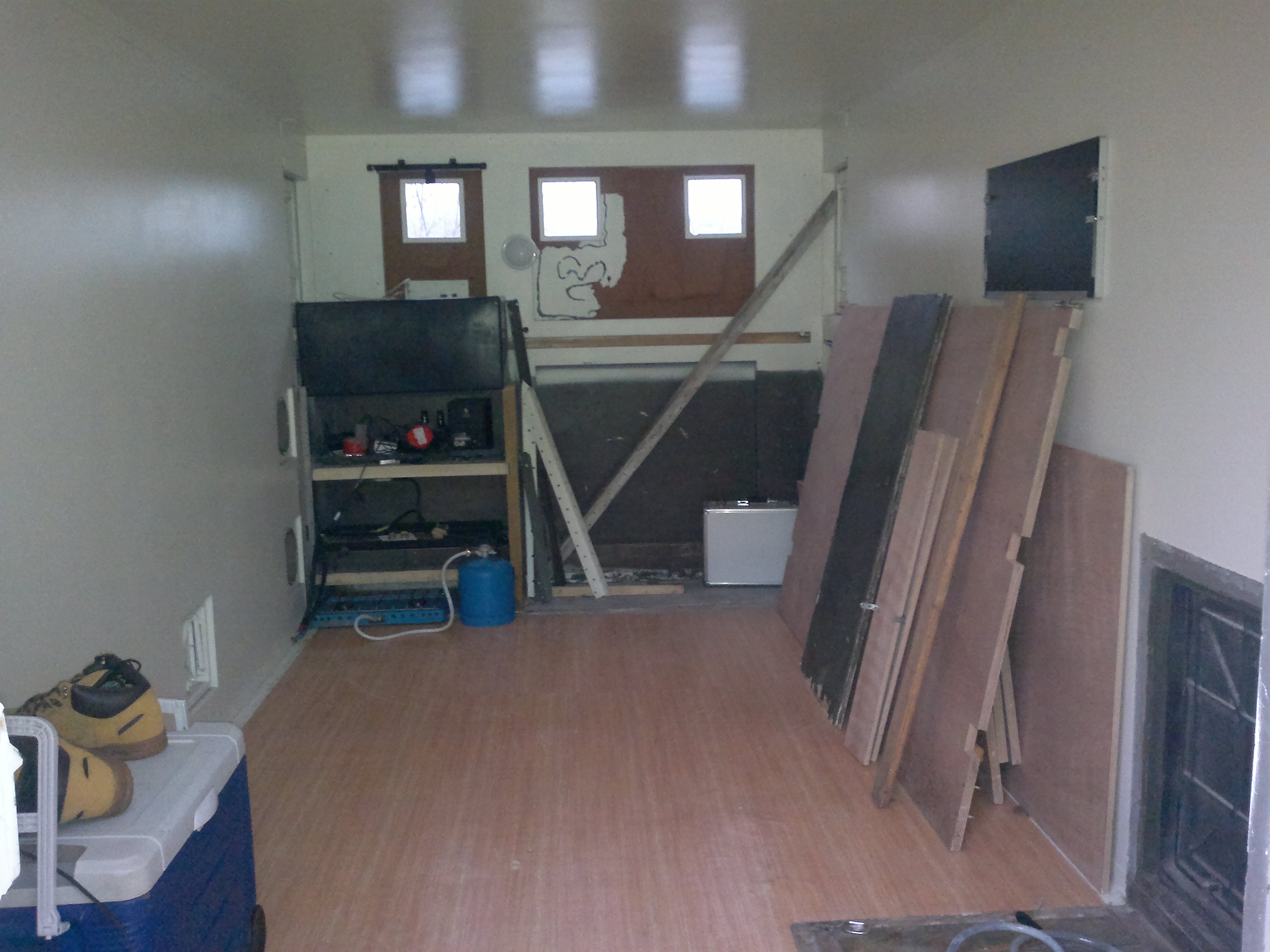

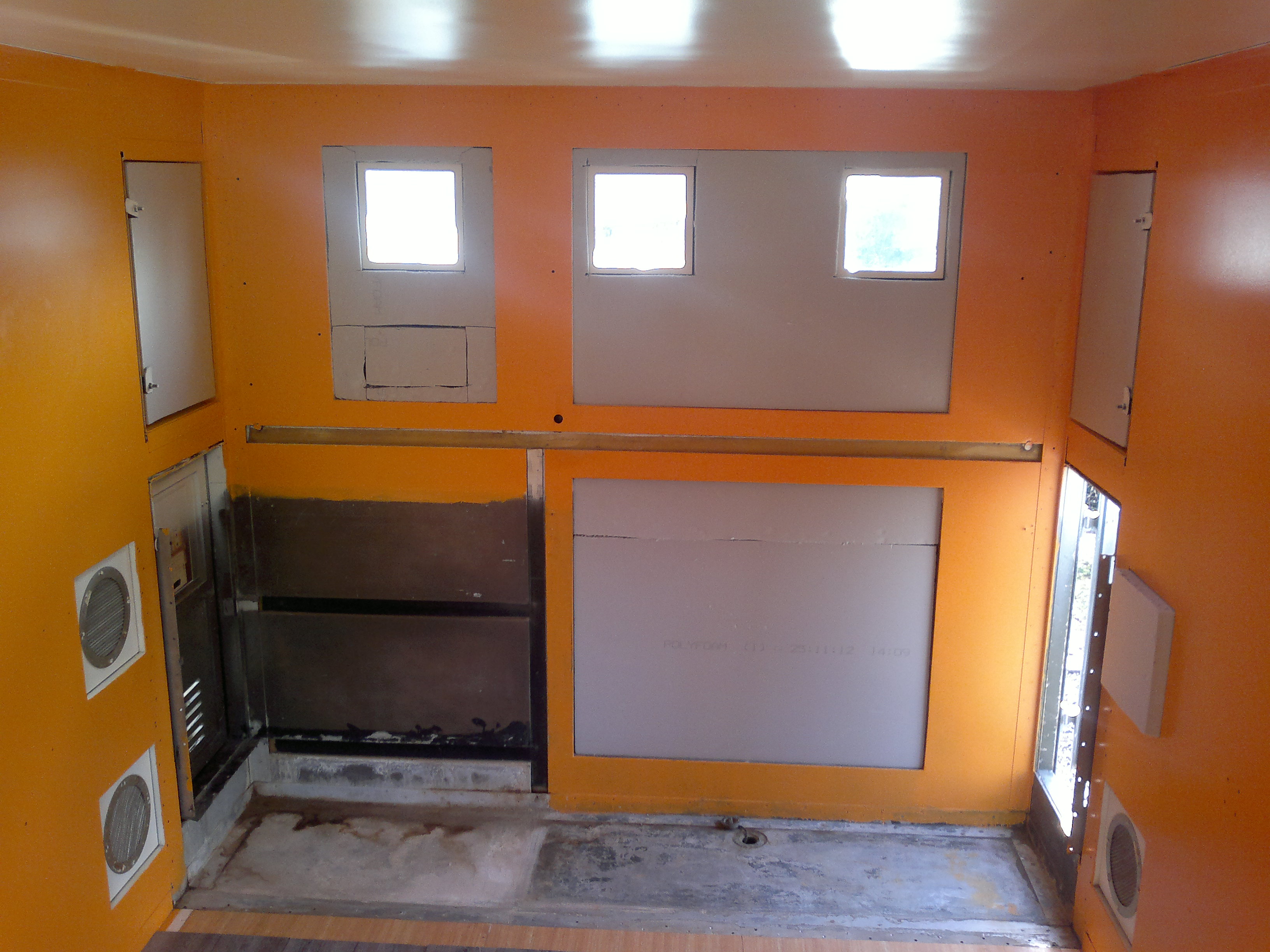

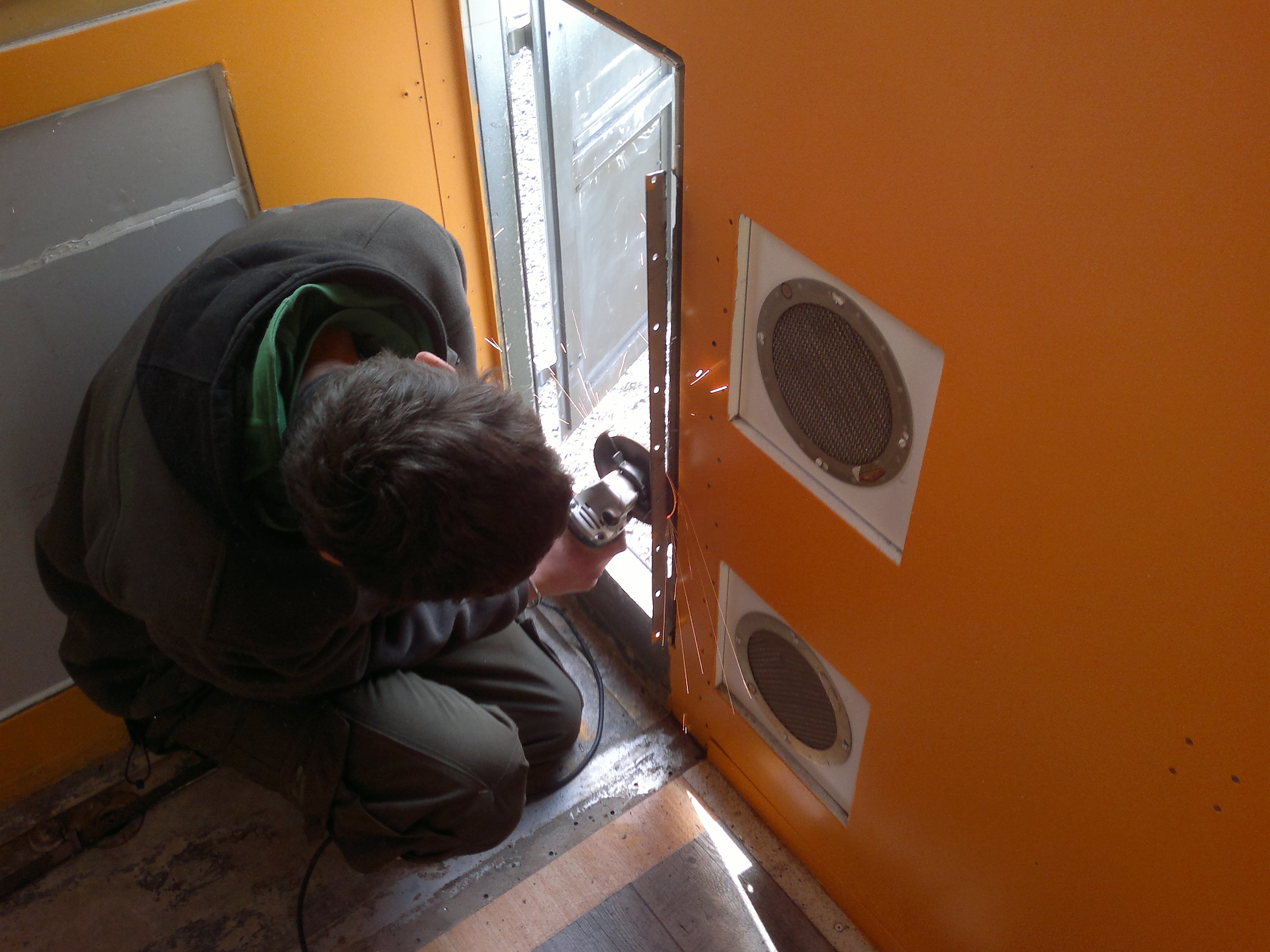

avant : après avoir fait sauté le coffre du shelter a droite et la cloison du fond ( pas facile d’ailleurs)

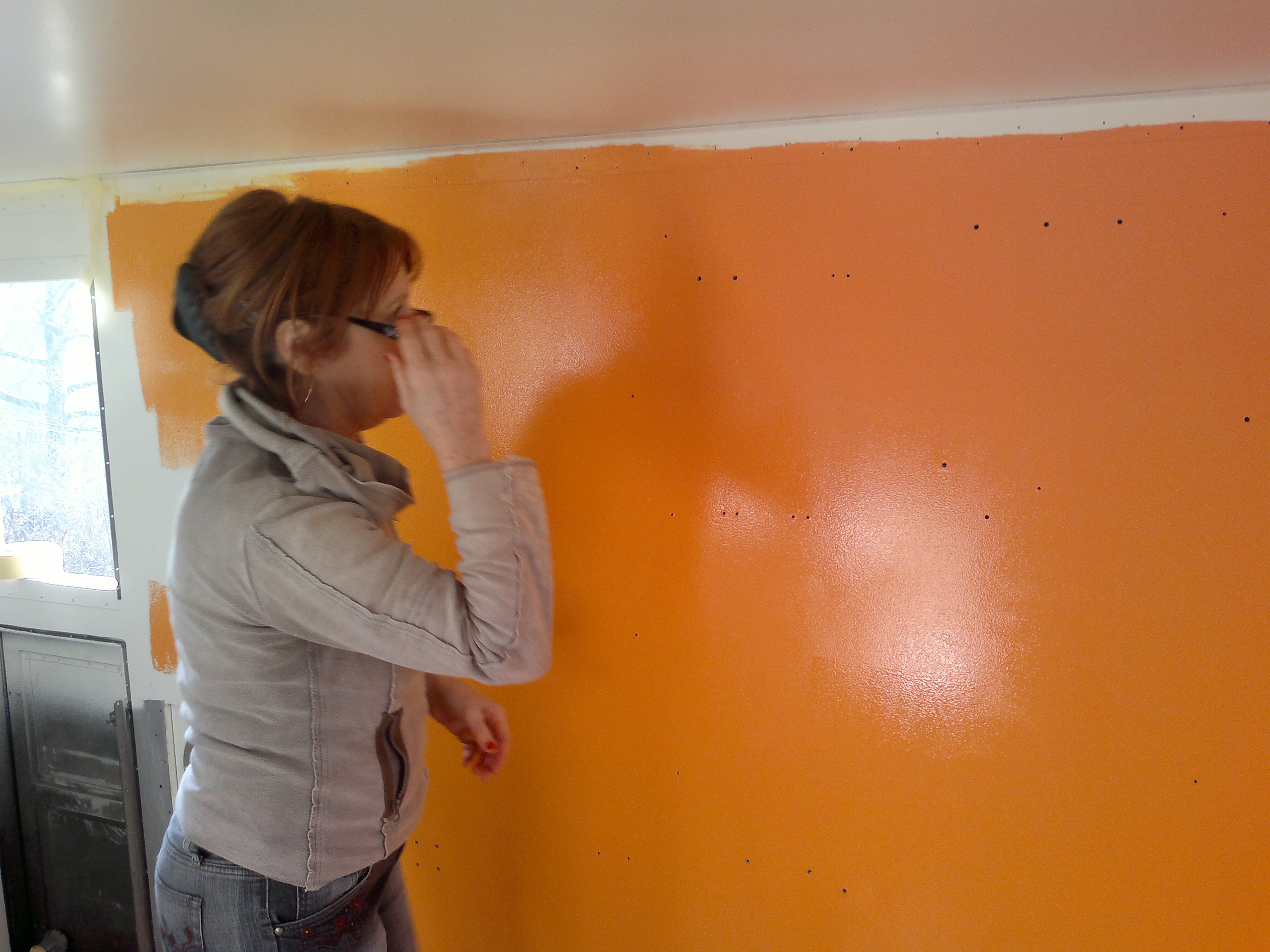

ma mère a un bon coup de rouleau !

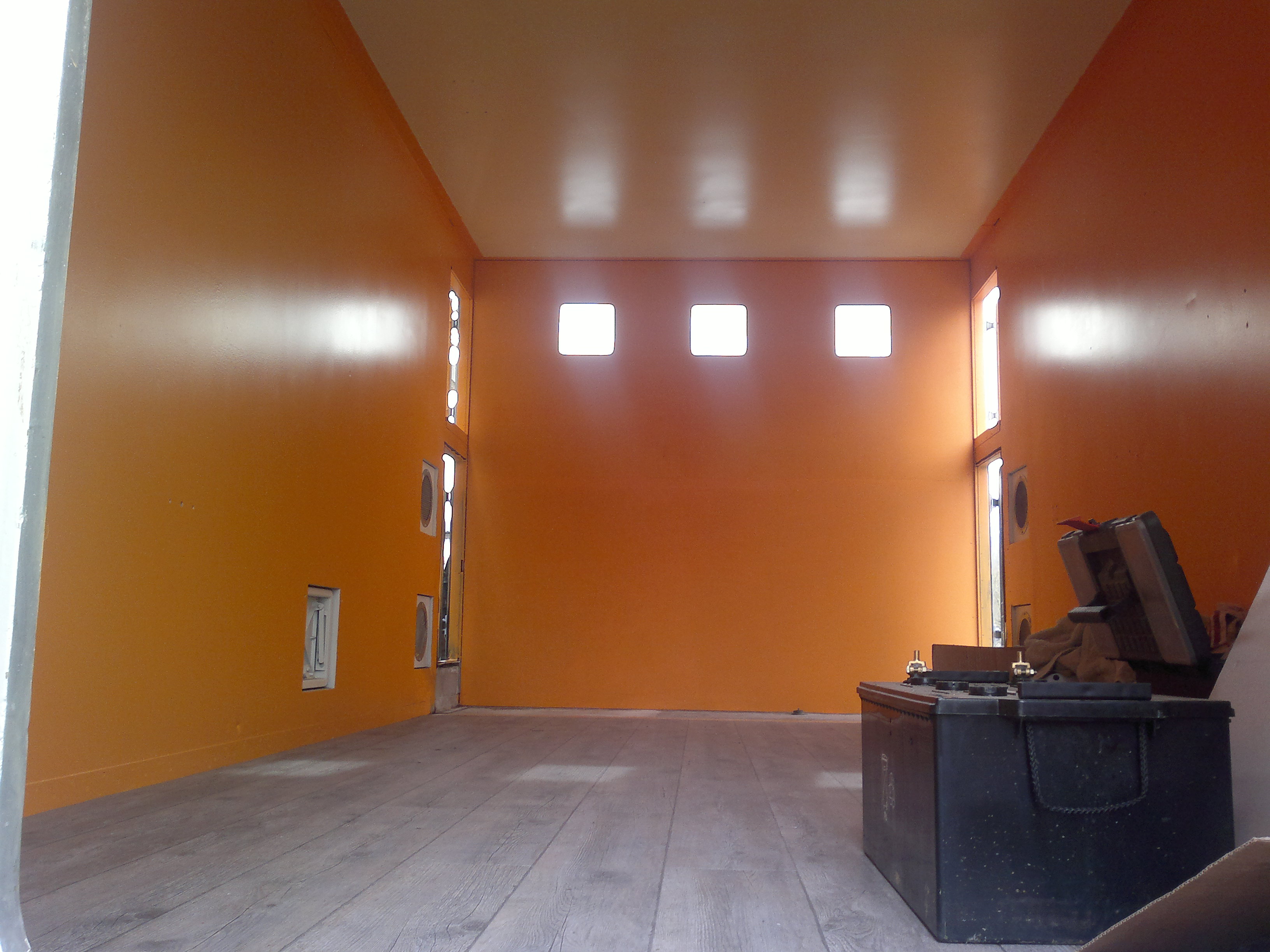

première couche de peinture terminé

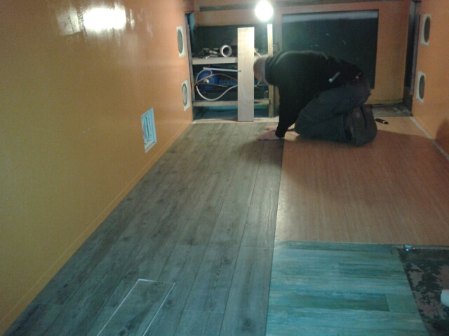

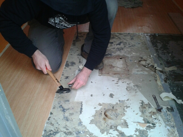

deuxième couche de peinture terminé, j'attaque le faux parquet en lamelles plastique autocollantes après avoir rebouché avec un vieux bout de lino l'ancien que j'ai décoller a l'entrée pour vérifier si il n'y avait pas d'humidité dans le sol .(on a bien galéré, il était bien collé le salaud )
Ca avance vite, c'est facile a poser et le résultat et vraiment sympa ! on est pas déçu du parquet !

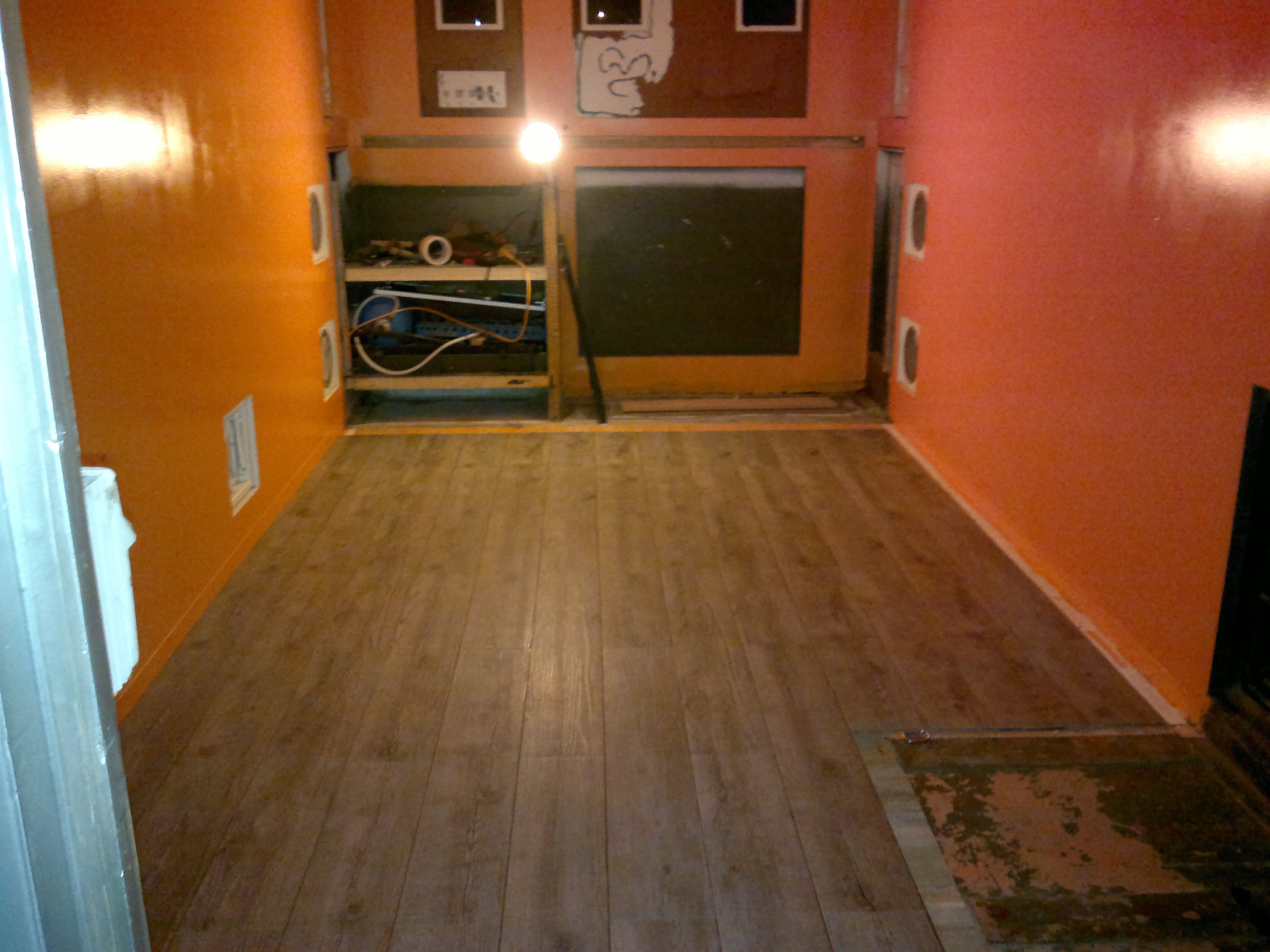

ayé fini! Prochaine étape, on va pouvoir attaquer le lit et les banquettes!! (on pourra au-moins squatté dans le camion ;)

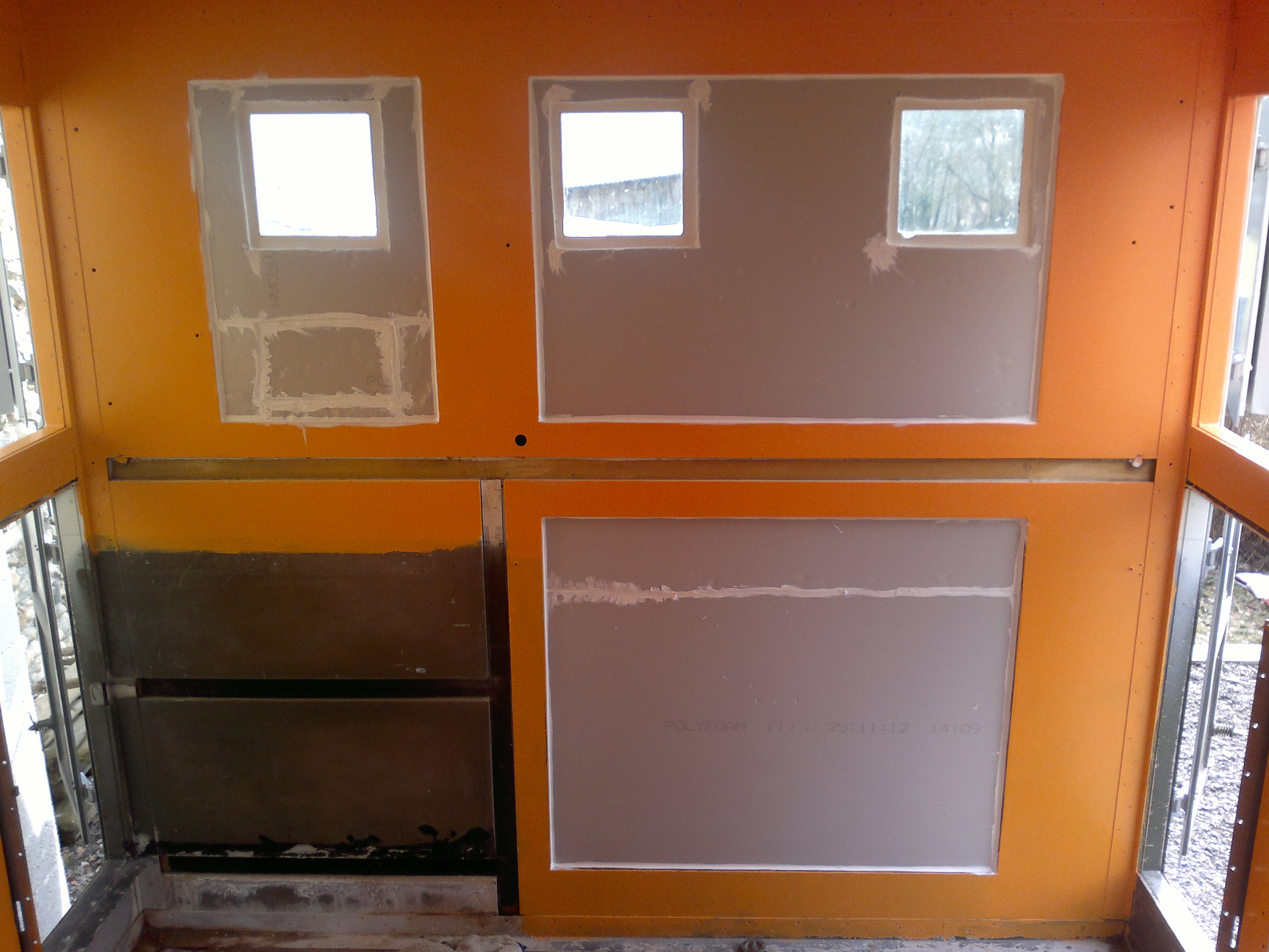

aujourd'hui :
découpe de cornières

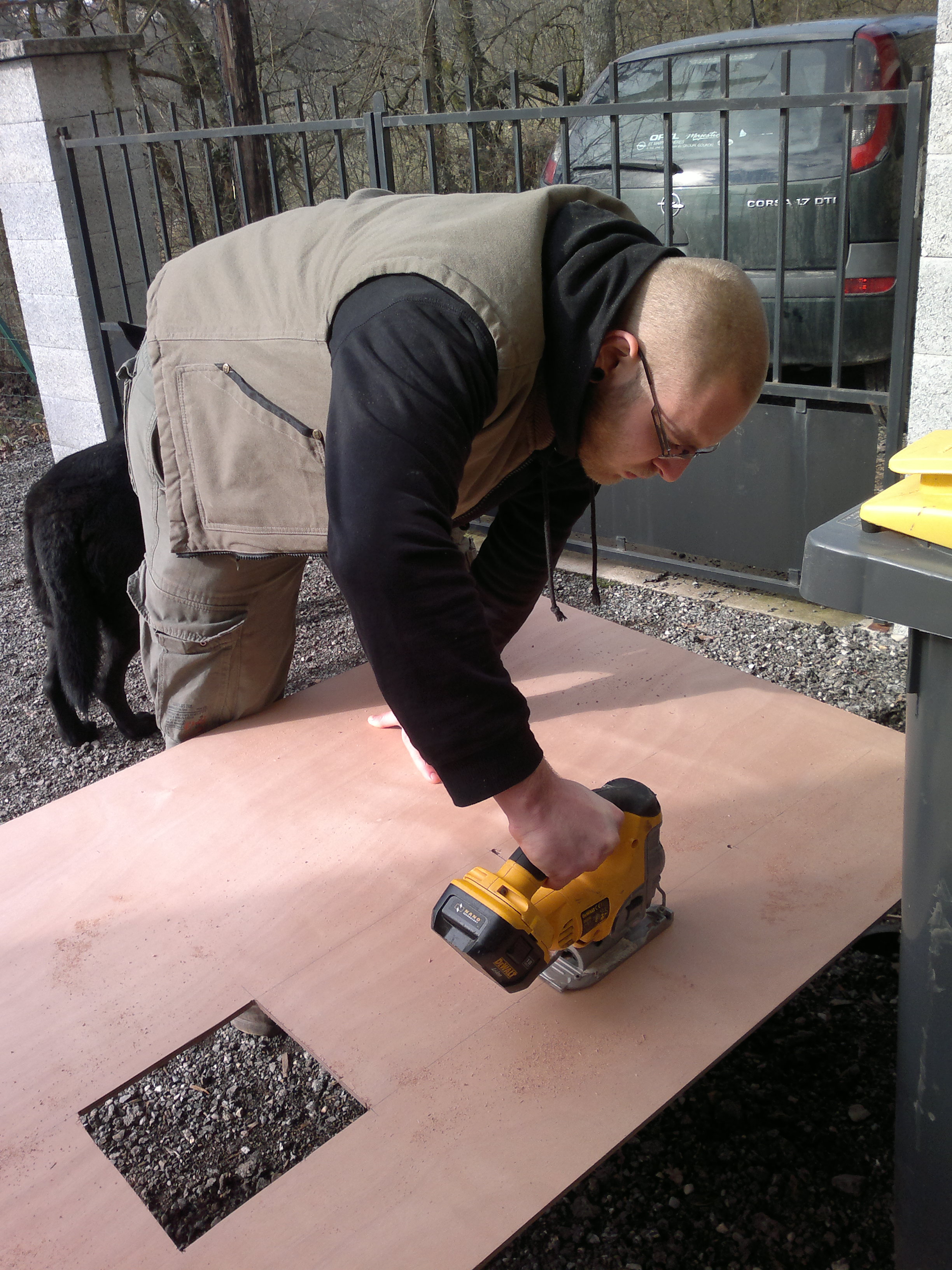

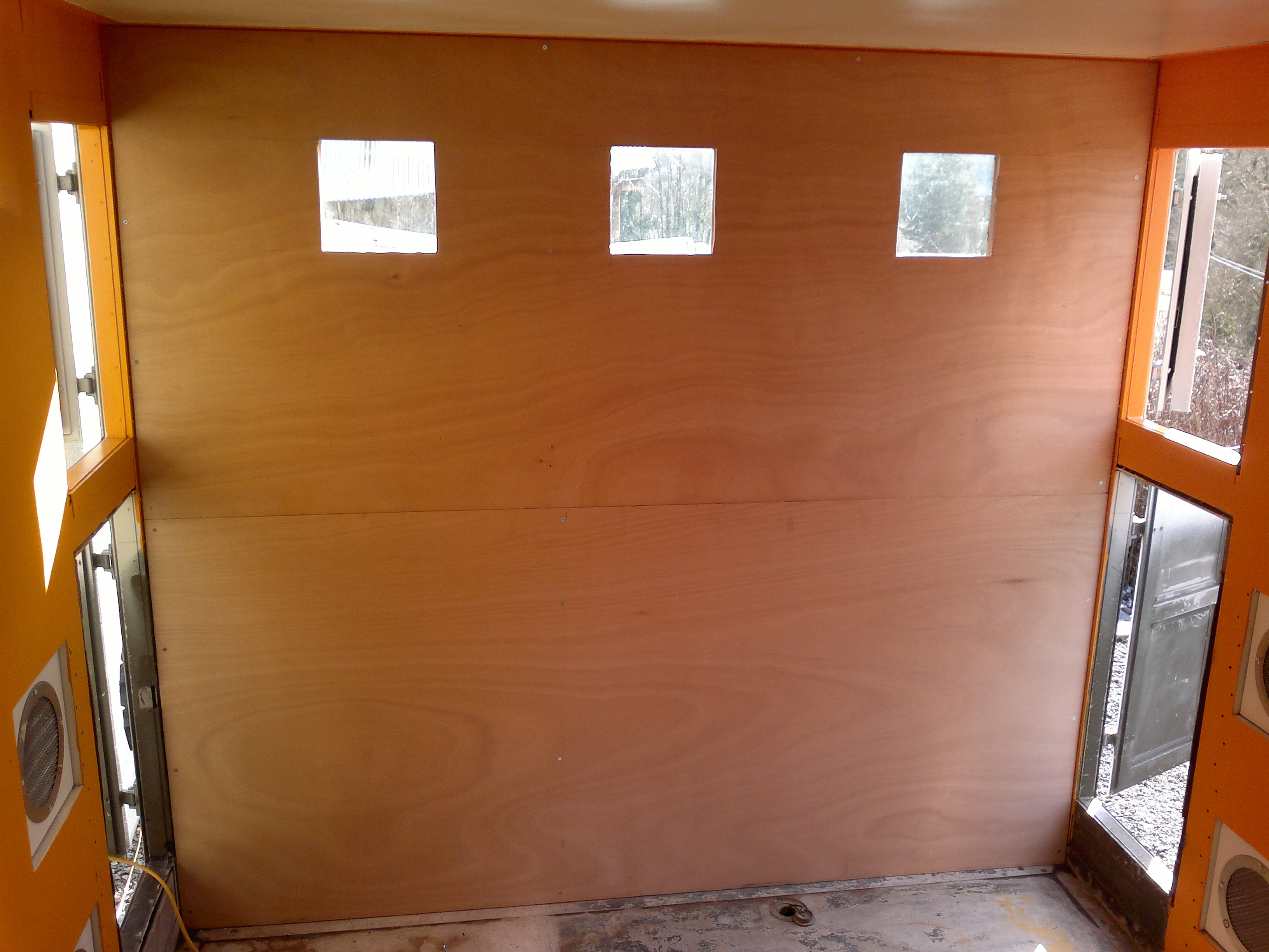

découpe du contre plaqué 8mm
mise en place du contre plaqué. reste plus qu'a peindre et a mettre les baguettes de finition au fenêtres .
fini la peinture !!!

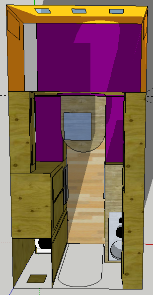

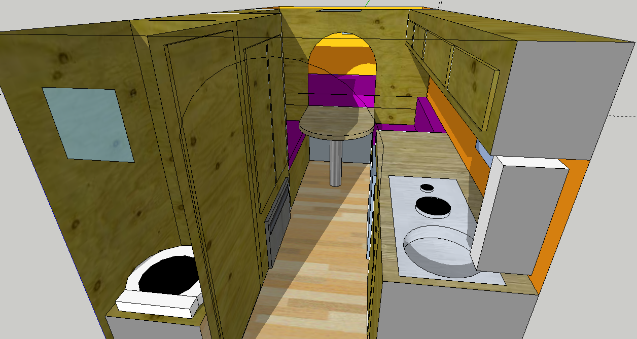

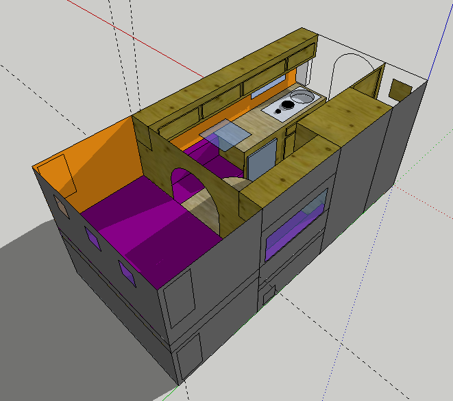

CA va donner a peut près ca :

sa va être joli cette histoire :wink: impatient de voir la suite ...
au faite il y a pas de douche !? en même temps il y a que les gens sale qui se lave :lol:
@+ sly

y'aura une douchette extérieure branchée sur le chauffe eau. :wink:

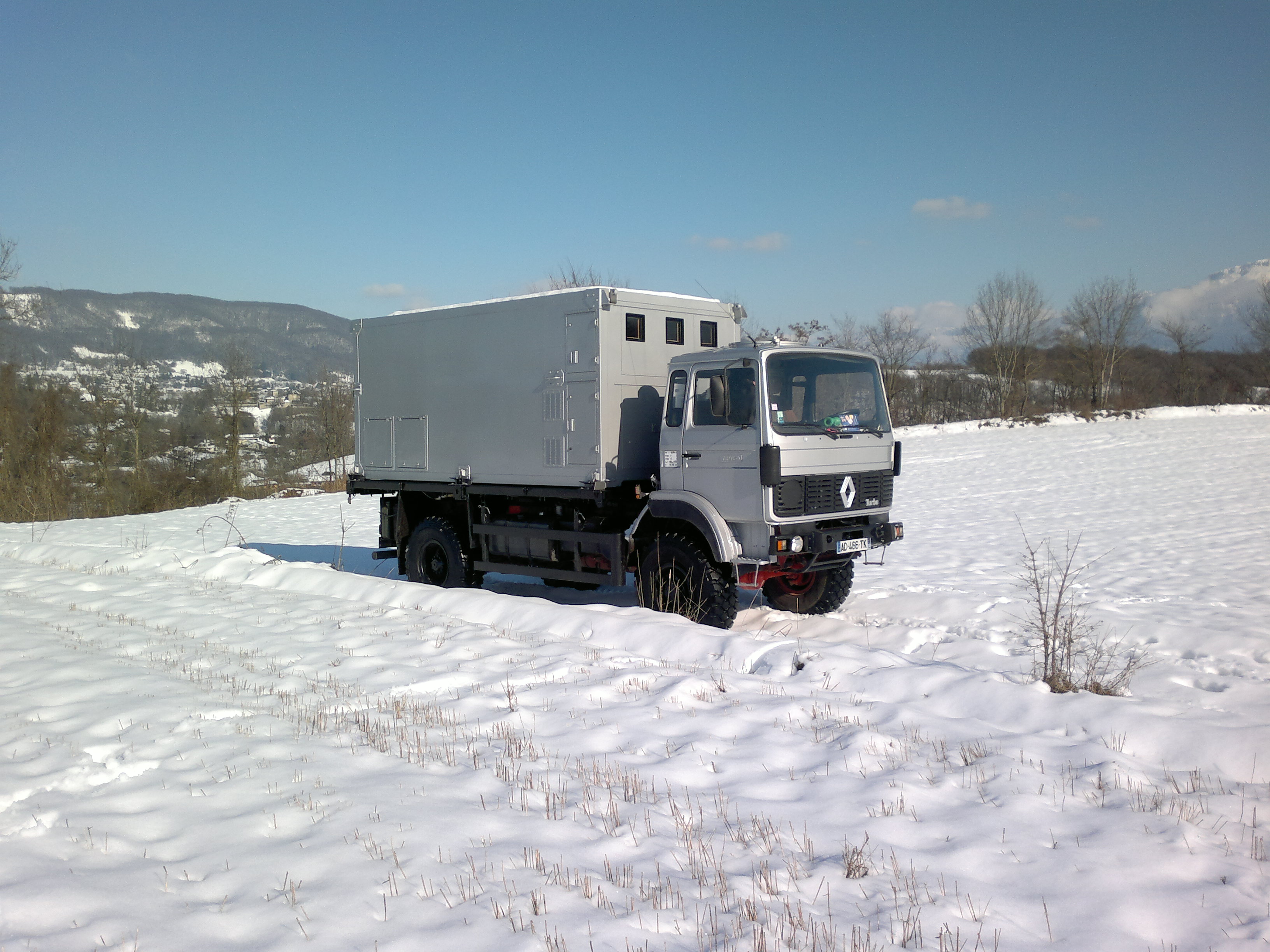

aujourd'hui on s'est dégourdit les roues dans la neige. Ca marche plutôt pas mal dans la neige fraiche :D
