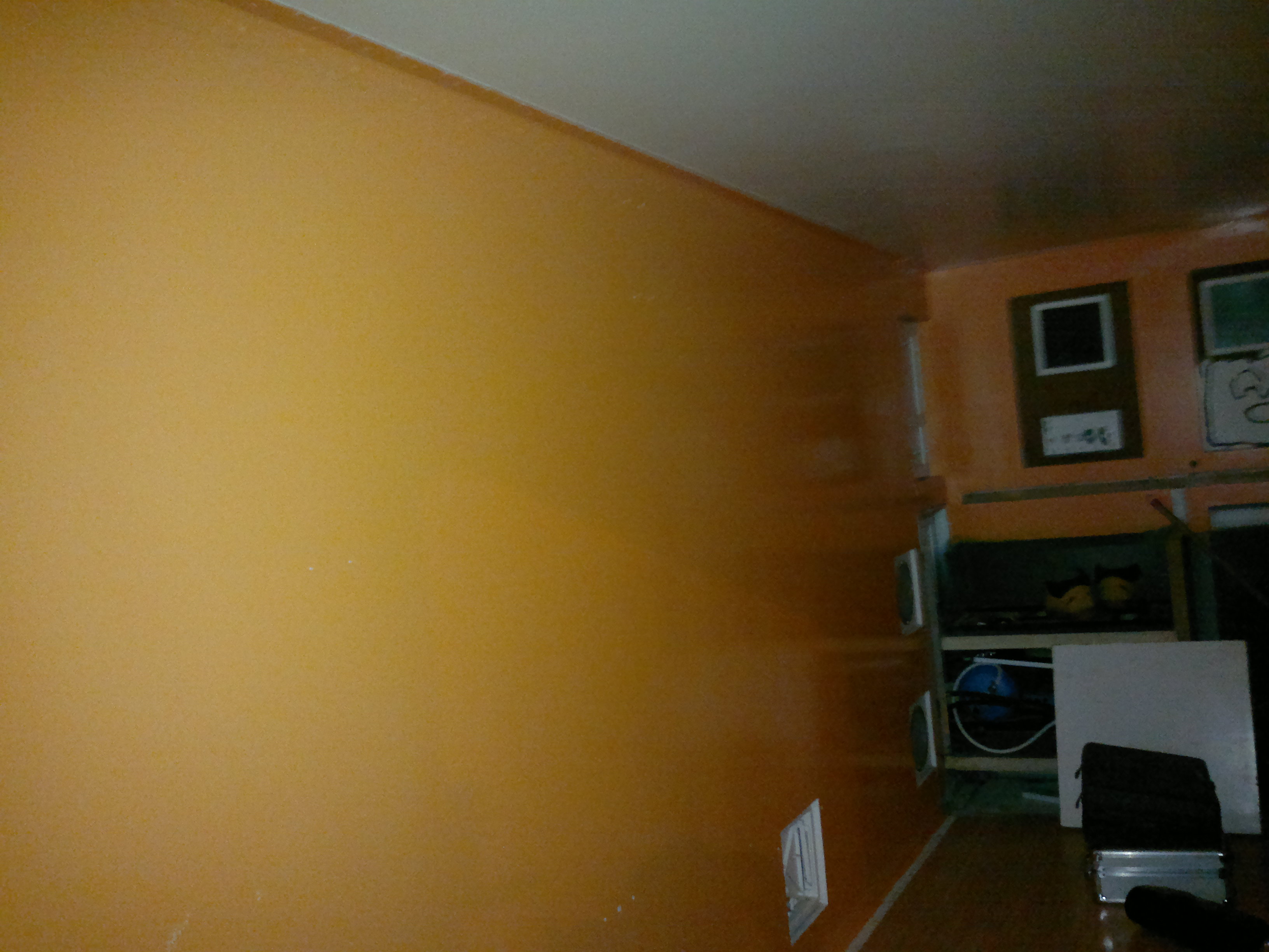

aujourd'hui :
découpe de cornières
découpe du contre plaqué 8mm
mise en place du contre plaqué. reste plus qu'a peindre et a mettre les baguettes de finition au fenêtres .
fini la peinture !!!
