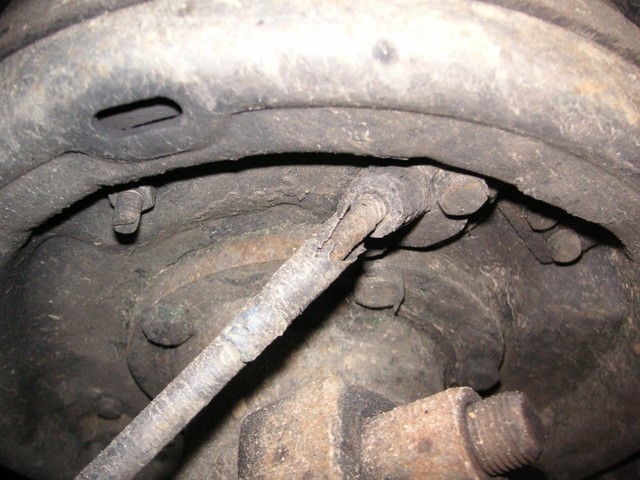

Bonjour et bonne année à tous.
Mon câble de frein à main est un peu court. Il commence à s'abimer sur chaque tambour car ça tire trop.
Je dirais même qu'il doit servir de limiteur de débattement.
Est-ce que quelqu'un a eu ce problème ?
Peut-on monter un câble plus long ?
Quelqu'un a-t-il déjà monter des sangles anti-débattement ?

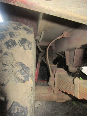

Les TP3 ne sont pas fait pour la course neanmoins ils ont des câble anti debatement sur le train arriere....
Quel est l'interet d'ailleurs ?

sur le TP3, le raccord souple du freinage se fait au milieu du pont, ce qui fait qu'en croisement de pont il n'est pas concerné. Les câbles "anti-débattement" sont fixés près de la roue. D'ailleurs, un de ces câbles est coupé depuis longtemps (par quoi, par qui ?) sans que ça change beaucoup de chose.

Une tite photo avec la roue en bas nous aiderait à nous faire une idée car il est surprenant que ces câbles ne soient pas assez long pour absorber le débattement complet de la suspension (?)
Une deuxième photo du mécanisme intermédiaire (montage qui si situe à la jonction du câble arrivant du levier du frein à main et des 2 câbles qui repartent vers les roues AR) pourrait aussi aider à proposer une bidouille genre "rallonge" (s) (petite biellette ou petite tige à oeil)

Merci pour vos réponses. Un peu plus d'explications :
Hier, au CT, le gars me fait remarquer que le câble de frein à main est à changer pour le prochain contrôle.
Il lui semble que le câble est un peu court dans les grands débattements.
Comme tu le conseilles, Yves, j'ai levé la caisse jusqu'à ce que la roue décolle du sol.
Le câble est bon dans sa longueur, quoique juste. Si besoin est, je retiens ton idée de bidouiller quelque chose au niveau de la jonction des câbles.
Alors, je me souviens que quand j'ai changé les paquets de lames, j'ai dû "forcer" un peu pour écarter le pont de la caisse pour que les boulons tombent en face et là, le câble était très tendu.
Je m'interroge : qu'est-ce qui limite le débattement ? Les amortisseurs ?
A noter quand même que j'ai monté des lames renforcées (4 lames de 19mm au lieu de 3) et qu'elles sont neuves.
Alors, qu'est-ce qui abime le câble juste à l'entrée du tambour, comme si ce câble était trop court ?
Je pense que la tension n'est pas la même si on monte gentiment la caisse pour faire descendre le pont, que dans un croisement de pont un peu viril :lol:
Et j'en reviens aux sangles ou câbles anti-débattement. Je pense que ça pourrait m'aller, car avec mes nouvelles lames arrières, ma caisse est plus haute qu'avant.

une photo du câble du TP3
Câble limiteur

En haut, je pense que c'est une patte soudée sur le châssis, mais en bas, je vois mal.
En tous cas, ça me donne des idées.
Merci encore.
