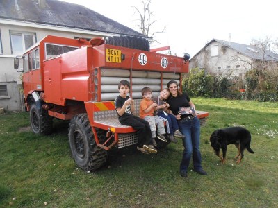

on a pris ces infos pour mon ami qui va se construire son CC 4x4 mais il a un peu peur du système d'articulation des etr et préférait un iveco 80.17...
il y connait rien :lol: :lol:
donc si ça peut servir à quelqu'un du forum pour se faire un beau cadeau de noel :D
il parait qu'il est en très bon état, pas de rouille...
mécanique idem.
http://www.leboncoin.fr/utilitaires/412 ... tm?ca=12_s
Prix : 4 500 €
Ville : Lons-le-Saunier
Code postal : 39000
Année-modèle : 1990
Kilométrage : 17 000 KM
Carburant : Diesel
Description :
camion 4X4 double cabine châssis articulé, 12,5 t. très bon état mécanique. (ex pompier ) type brimont ETR. pneus en 14,5x20. sans treuil
carte grise ok, contrôle technique ok.

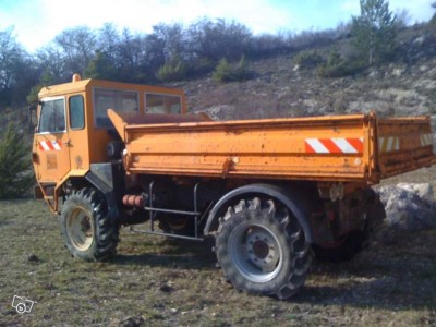

un autre tout aussi neuf avec 4 roues directrices...mais peut être pas aussi prisé ? et presque le double.
http://www.leboncoin.fr/utilitaires/388 ... tm?ca=12_s
Prix : 8 500 € ★ Urgent
Ville : Verteuil-sur-Charente
Code postal : 16510
Année-modèle : 1990
Kilométrage : 28 000 KM
Description :
4x4 Brimont ETR
Carte grise : VASP (peut rouler jours feriés)
Peut être vendu châssis nu ou caisse isotherme
Poid a vide 10T850
PTAC 12T500
gros pneus sable
4 roues directionnelle
petite vitesse 6 , grande vitesse 6
blocage de pont
treuil hydrolique
pompe a eau ect ...
Un vrai 4x4
avec caisse isotherme : 8 500 € TTC
sans caisse : 7 000 € TTC
Pour entreprise TVA récuperable
Très pratique pour agriculteur (tonneau a traiter) ou forestier

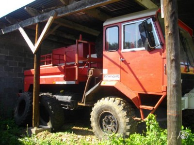

et simple cab en correze
http://www.leboncoin.fr/utilitaires/405 ... tm?ca=12_s
Prix : 6 000 €
Ville : Forgès
Code postal : 19380
Année-modèle : 1981
Kilométrage : 30 000 KM
Carburant : Diesel

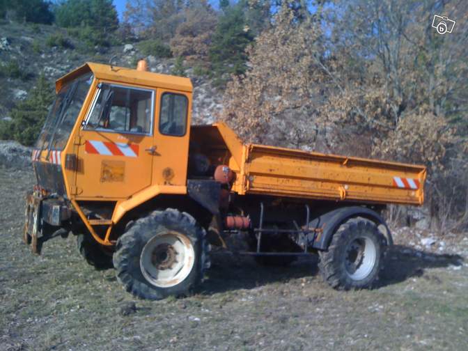

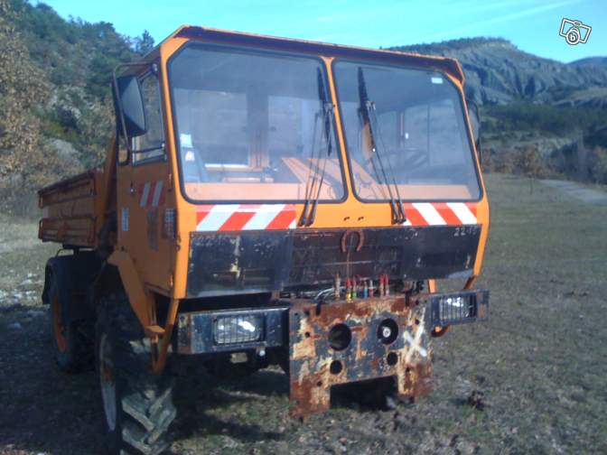

Description :
BRIMONT DE 1981 4 roues motrices moteur renault 6 cylindres turbo 190 cv boite 6 vitesses plus 6 lentes 3 roues de secours 30000 km d origine 2 roues directionnelles treuil hydraulique a l avant a passer aux mines prévoir plateau plus de renseignement par tel

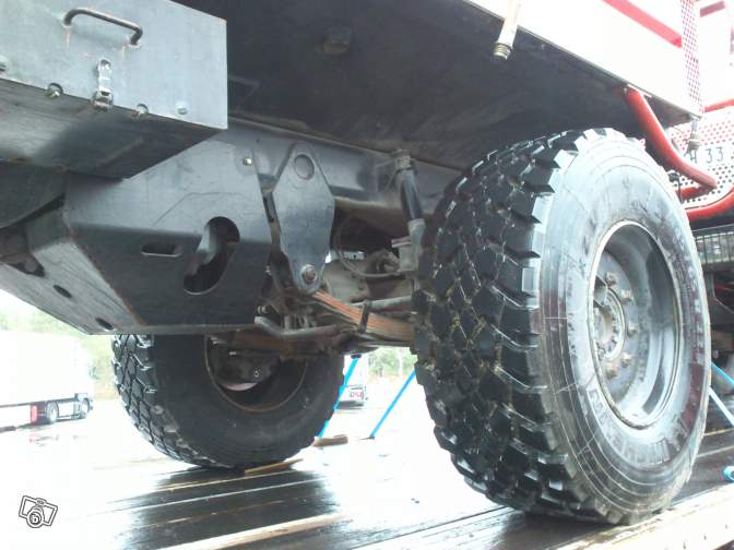

Re: ETR le bon coin
mais qu'ont'ils donc tous a vendre leurs ETR ...
Code postal : 26510
Description :
brimont 4x2 4x4 diesel renault 6 cyl turbo 130 cv
4 roues directrices (4 modes). 18 vit av et ar. rampantes
tribenne. plaque setra. 3 double effet + 1 simple. pdt avant
blocages dif.châssis oscillant verouillable.
pv:6.7t ptc:12.5 ptra:16t L:5.83 m l:2.40 m
benne 2.4 x 3.4 et h ridelle:0.55
102000 km
prix à debatre

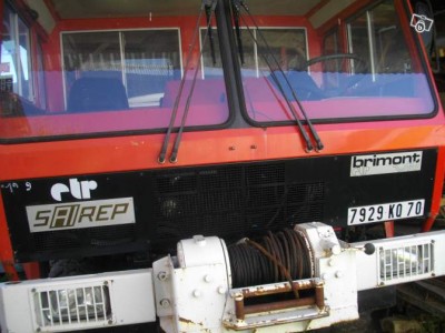

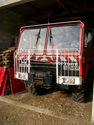

quelques commentaires sur tous les brimont a vendre!!

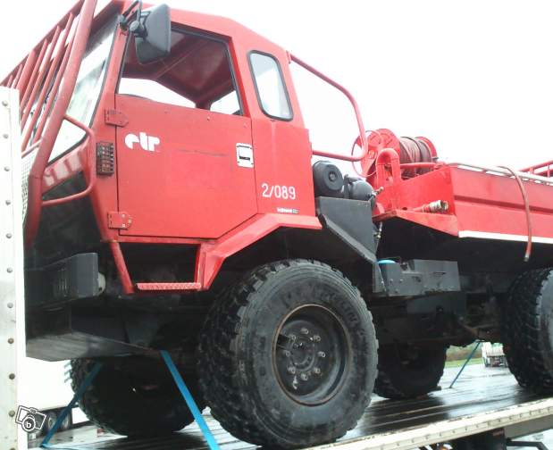

l'ETR ex SDIS 33 avec la cabine spécifique, est un super camion pour rouler dans les dunes! mais la cabine est quand même particuliere car seul le conducteur à un toit, le coté passager est ouvert sur le dessus et sur l'arrière. en plus, il n'y a pas de baches sur les portières. A l'origine, ces camions possédait des baches complètes, mais avec le temps, cela disparu! mais le plus gros soucis est à mon avis la monte en pneumatique. En 22,5, il faut monter un limiteur de vitesse pour immatriculer le camion ou bien changer carrement les jantes et monter des 20 pouces.
L'ancien camion du sids 70, en simple cabine, est très intéressant, mais il n'a pas encore sa carte grise, pas de CT et n'a pas roulé depuis au moins 5 ans lors de sa reforme.
Le brimont benne est aussi intéressant, mais il est sans papiers, avec une monte en pneumatique hors normes (en 24 pouces agraires, 40 km/h) et avec de la corrosion.
Pour ce qui est de mon ET, il y a un blocage de l'articulation, tu peux donc sans problème faire un accès avec la cabine, et il y a au moins 4 m de carrossable.
voici une information dont je n'ai pas souvenir avoir entendu parler par ici... c'est intéressant tu peux nous en dire plus ?
unic-ment
Oh non !
Oh non !
Messages : 671
Nom de Famille : petit
Prénom(s) : gege
Re: ETR le bon coin
Message par unic-ment »
L'ETR R n'a pas besoin normalement de limiteur de vitesse (sauf pour le R6) car par construction, ce camion est limité à moins de 90 km/h.
Par exemple en 13.00 R 20; la vitesse est donnée pour 89,9 km/h, donc pas besoin de limiteur.
Par contre, en 18 R 22,5, le développement du pneu est plus long, et la vitesse du camion dépasse 90 km/h, il faut donc un limiteur, c'est même indiqué dans la notice descriptive du camion.
Les pompiers n'ont pas l'obligation du limiteur, le camion n'en est donc pas équipé!!
Trois solutions pour immatriculer le camion
- monter un limiteur (3 ou 4000 euros je pense car il faut le faire dans un garage spécialisé)
- changer la monte en pneumatique, les jantes
- faire une RTI du camion à 11,9 tonnes.
Mais tout cela, le vendeur se garde bien de le dire!!! quelle bonne affaire!

hippo a écrit :mais qu'ont'ils donc tous a vendre leurs ETR ...
Code postal : 26510
Description :
102000 km
prix à debatre
Bon, je vien,s de l'appeller, pas de CG, et il en veut 6000. Y'a des braves fadas! En plus il à des bornes!
