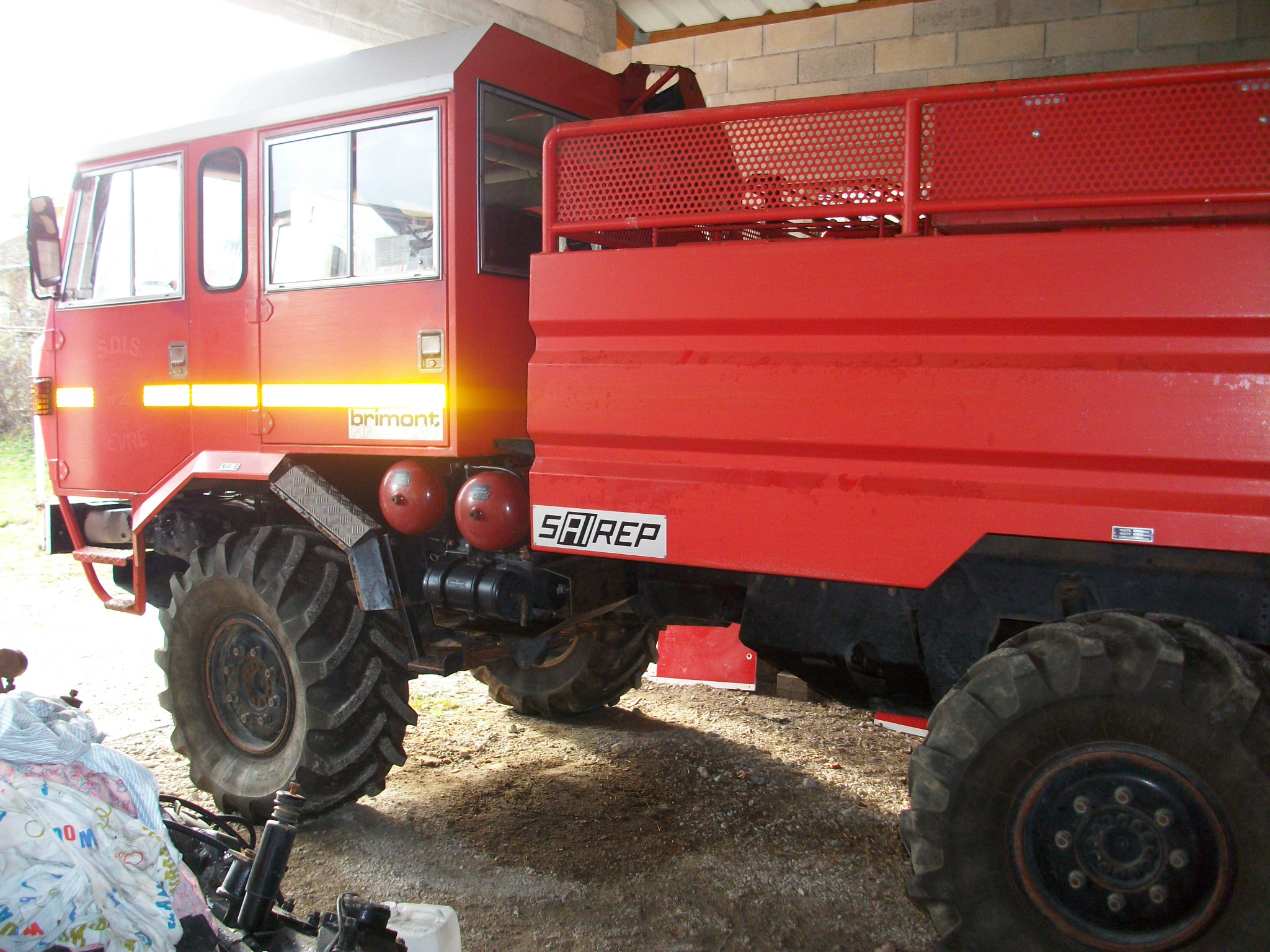

on a pris ces infos pour mon ami qui va se construire son CC 4x4 mais il a un peu peur du système d'articulation des etr et préférait un iveco 80.17...
il y connait rien :lol: :lol:
donc si ça peut servir à quelqu'un du forum pour se faire un beau cadeau de noel :D
il parait qu'il est en très bon état, pas de rouille...
mécanique idem.
http://www.leboncoin.fr/utilitaires/412 ... tm?ca=12_s
Prix : 4 500 €
Ville : Lons-le-Saunier
Code postal : 39000
Année-modèle : 1990
Kilométrage : 17 000 KM
Carburant : Diesel
Description :
camion 4X4 double cabine châssis articulé, 12,5 t. très bon état mécanique. (ex pompier ) type brimont ETR. pneus en 14,5x20. sans treuil
carte grise ok, contrôle technique ok.

Les derniers modèles. Et joli avec ça. Seul pb, avec la double cabine, la cellule ( si cellule il y aurait) est trop petite car châssis court. Pas cher si le ramage est égal au plumage...

c'est un de mes camions, il me faut de la place (et aussi de sous!!) je vais en avoir un autre prochainement. c'est un bon camion qui a peu de km. il est en 2 roues directrices. c'est un des dernieres modeles, le plus abouti. il marche très bien. on peut y mettre une cellule de presque 4 m je crois. il y a un porte à faux possible de 2,73 m par rapport à l'axe des roues AR.
Par rapport à un 80.17, c'est beaucoup moins rapide, plus lourd, mais une charge utile plus importante et pas de problème pour faire une structure.

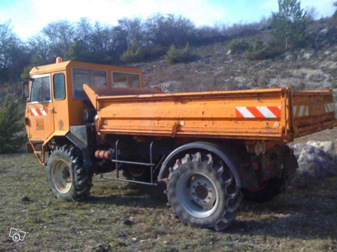

un autre tout aussi neuf avec 4 roues directrices...mais peut être pas aussi prisé ? et presque le double.
http://www.leboncoin.fr/utilitaires/388 ... tm?ca=12_s
Prix : 8 500 € ★ Urgent
Ville : Verteuil-sur-Charente
Code postal : 16510
Année-modèle : 1990
Kilométrage : 28 000 KM
Description :
4x4 Brimont ETR
Carte grise : VASP (peut rouler jours feriés)
Peut être vendu châssis nu ou caisse isotherme
Poid a vide 10T850
PTAC 12T500
gros pneus sable
4 roues directionnelle
petite vitesse 6 , grande vitesse 6
blocage de pont
treuil hydrolique
pompe a eau ect ...
Un vrai 4x4
avec caisse isotherme : 8 500 € TTC
sans caisse : 7 000 € TTC
Pour entreprise TVA récuperable
Très pratique pour agriculteur (tonneau a traiter) ou forestier

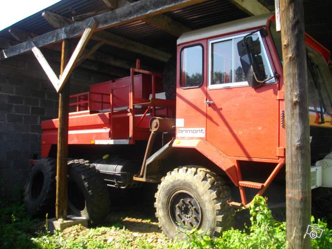

et simple cab en correze
http://www.leboncoin.fr/utilitaires/405 ... tm?ca=12_s
Prix : 6 000 €
Ville : Forgès
Code postal : 19380
Année-modèle : 1981
Kilométrage : 30 000 KM
Carburant : Diesel
Description :
BRIMONT DE 1981 4 roues motrices moteur renault 6 cylindres turbo 190 cv boite 6 vitesses plus 6 lentes 3 roues de secours 30000 km d origine 2 roues directionnelles treuil hydraulique a l avant a passer aux mines prévoir plateau plus de renseignement par tel

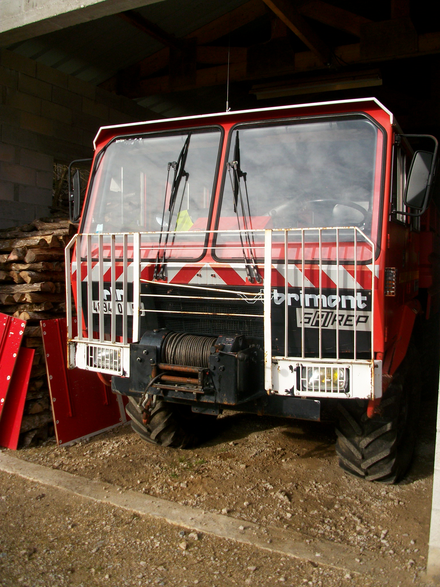

De mon côté, je recherche la version VCUM de l'ETR :
même si cette version n'est pas totalement aboutie, j'adore ce côté couteau suisse version 12t !
