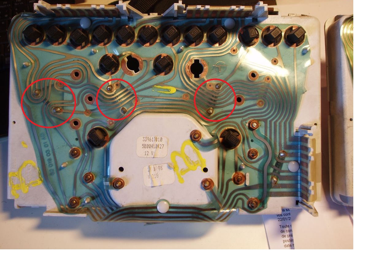

Pour les diodes dont tu parles Jacques, elles sont bien dans le bloc compteur, je l'ai démonté lors de l'installation de mon compte-tours et j'avais pu constater ça, pas évident d'ailleurs de comprendre comment cela fonctionne car les diodes font des ponts entre 3 voyants, de mémoire.

Bonjour,OB1KnoB a écrit :Effectivement c'est plus simple que de tester tout le faisceau, bien vu et merci donc ^^AlainB a écrit :enlever les fusibles un part un pour trouver le consommateur fautif
Je testerai demain, aujourd'hui il pleut et je ne veux-peux pas faire tourner le B dans le hangar (je n'ai pas de masque à gaz).
Donc les diodes seraient éliminées. Elles permettent, si j'ai bien compris, de faire allumer le voyant de pression d'huile quand celui de température d'eau s'allume (d'ailleurs je n'ai que ces 2 qui "clignotent") mais en cas de défaut de pression d'huile il n'y a que celui qui est concerné (pression d'huile) qui s'allume.

Je ne me souviens plus de quel voyant s'allume avec lequel, il y a différentes configurations, mais en général tu as les voyants de niveau accouplés au voyant "stop".
Tu peux apercevoir les diodes par transparence du circuit éléc du bloc :
- Messages : 3704
- Messages : 5899
Re: Capteur de température d'eau
voilà absolument, merci Seb, j'ai eu la flemme de faire ça ^^
