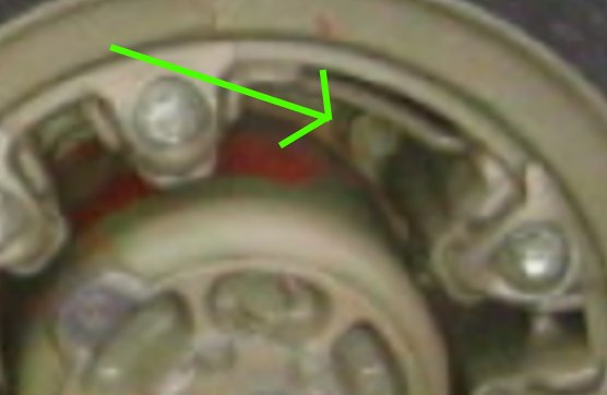

Sur les photos suivantes (pas très nettes désolé..) Comment sont fixées ces jantes ? :roll:
Ce sont également des jantes à cercles ?

Famille Cromagnon a écrit :Comment sont fixées ces jantes ?
Oui, ce sont "presque" les mêmes que les précédentes.
Pour les fixations, suivez les flèches :lol:
On devine l'écrou au fond de la flasque. On doit passer entre les fixations du cerclage pour les visser.
Les écrous sont légèrement en retrait.
