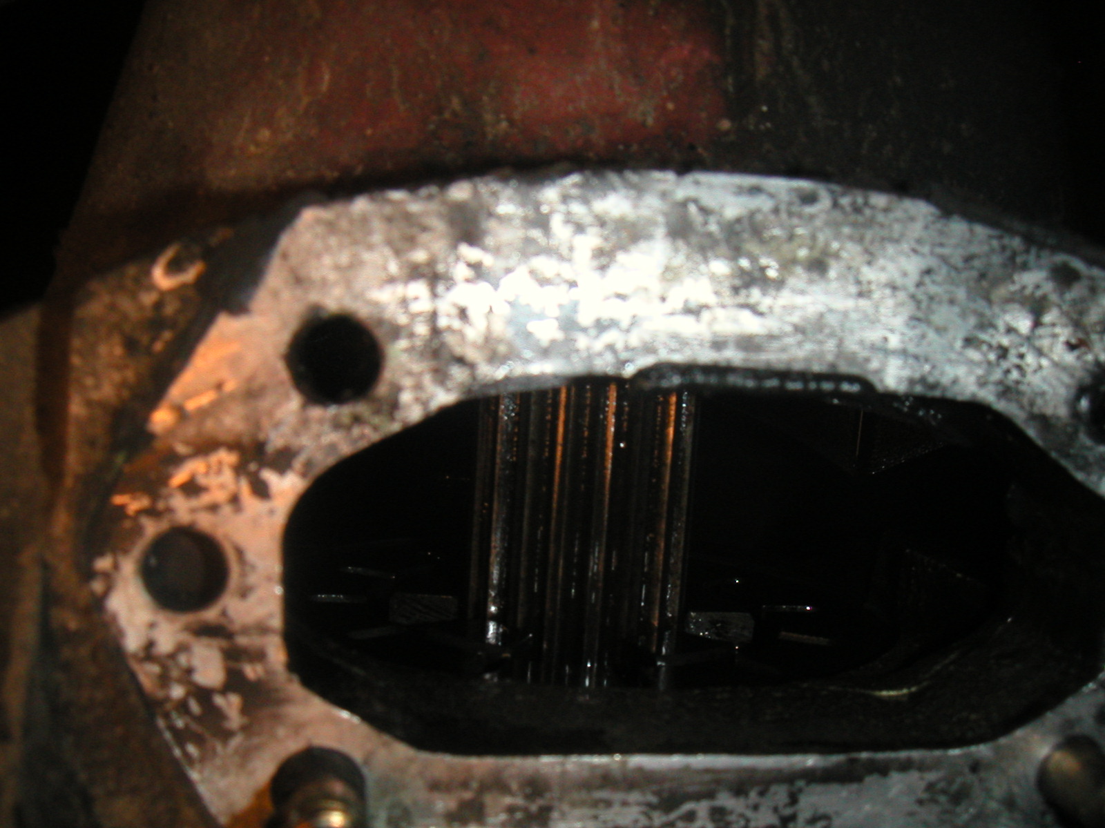

Bon mes blocages ne fonctionnement pas et je me demande si il me manque pas une bricole des photos valent mieux que des mots :
les symptomes: les câbles sont OK
mais quand j'ai demonté (avant et arriere) j'ai comme qui dirai la vague impression de : mais ou c'est donc cette pièces qui manque et a quoi peut elle bien ressembler ... sinon je voie pas trop comment ca fonctionne ... a oui c'est mes premiers differentiels avec blocage

Bonsoir Yann,
Sur la photo du bas, celle qui represente la fourchette ....il te manque de doigts qui vienne vienne dans la gorge de la bague mobile de verouillage des arbres de roues
Ces doigts ont leur place dans les trous en bouts de la fourchette, il faut les coller avec de la graise pour les monter sinon ils tombent dans le pont.
Plus inquietant on ne voit pas sur la photo du haut par la limiere du pont , la bague mobile , cette bague est canelée et coulisse sur les arbres de roues, celui que l'on voit sur la photo.
s'il ne manque que les doits de guidage, on peut penser qu'ils sont tombés au démontage , ils suffira d'enlever le couvercle du pont et de chercher au fond ,dans l'huile restante.
S'il manque réellement la bague,soit elle est cassée et est tombée au fond du pont, oui bien elle n'a pas été remontée???
tiens nous au courant
Tu as le même problême à l' avant?

Re: Blocage Du differentiel
ben oui le pont avant et arrier c'est kiff kiff et le pire c'est que sur le 2eme camion y'en manque encore plus ...
mais bon il etait donné pour les pièces (il n'en reste pas beaucoup)
aucune pièce n'est tombee au demontage j'ai fait super gaffe car il me semblait bien qu'il devait y avoir des pièces mobiles
le seul truc que je suis sur c'est que je dois pas être le premier a les ouvrir
mais avec ce que tu m'a ecrit je viens de prendre un coup de flip
va peut être faloir que je l'achete ce bremach pour pièces sur ebay (moin de 35 km de la maison) mais bon que reste t il de potable dessus ?
merci en tout cas
en tout cas chez moi les câbles sont en super etat et pas gripés ... on se console comme on peut ...
merci en tout cas

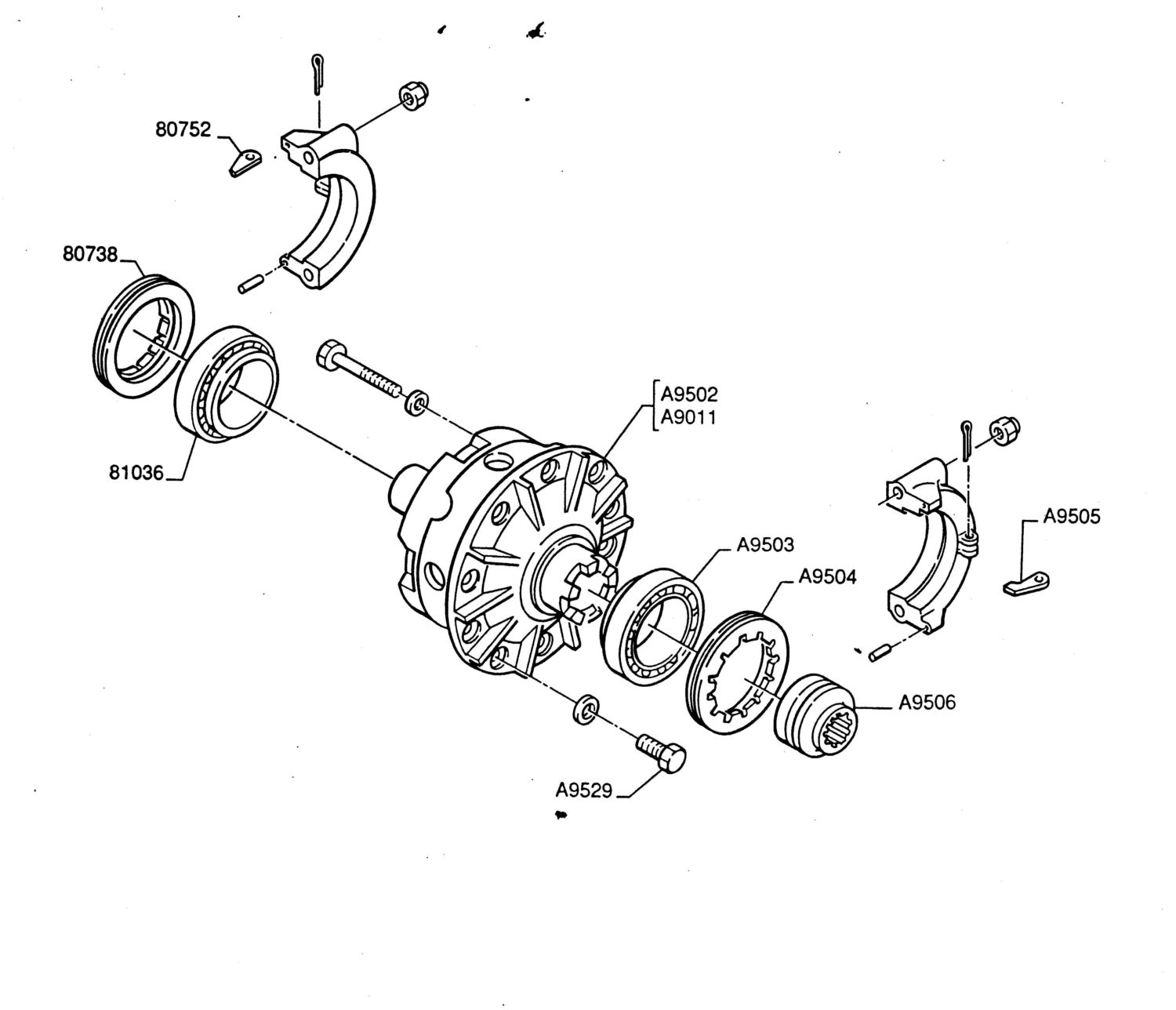

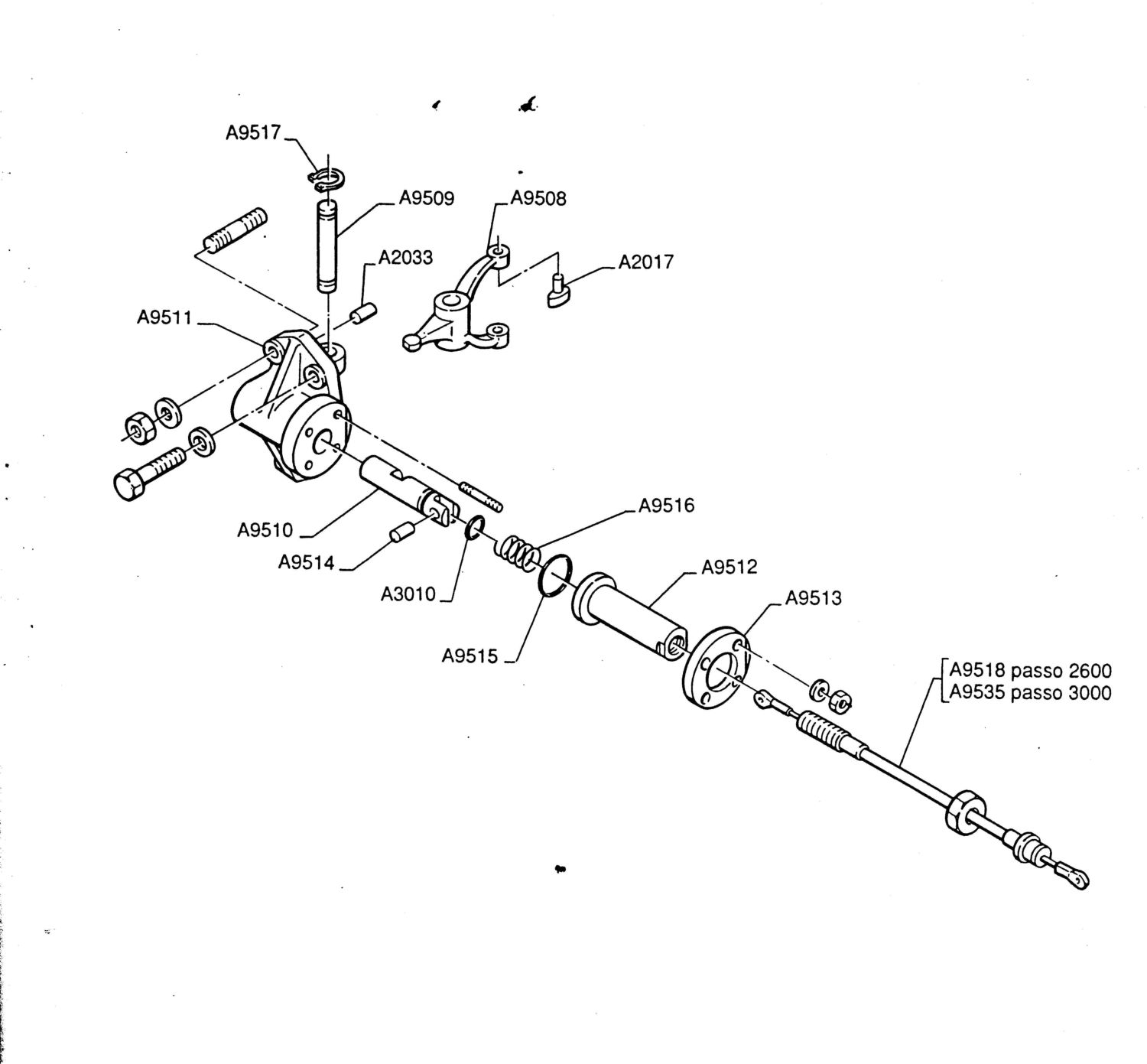

voilà deux extraits du catalogue pièces Bremach, si tu dois commander tu peux te servir de ces photos , c'est officiel
Merci pour les references
si tu as d'autres eclates techniques de ce genre je veux bien enrichir mon petit site avec afin de les mettre a la disposition de tous dans la continuité de ceux que j'ai déjà mis !
