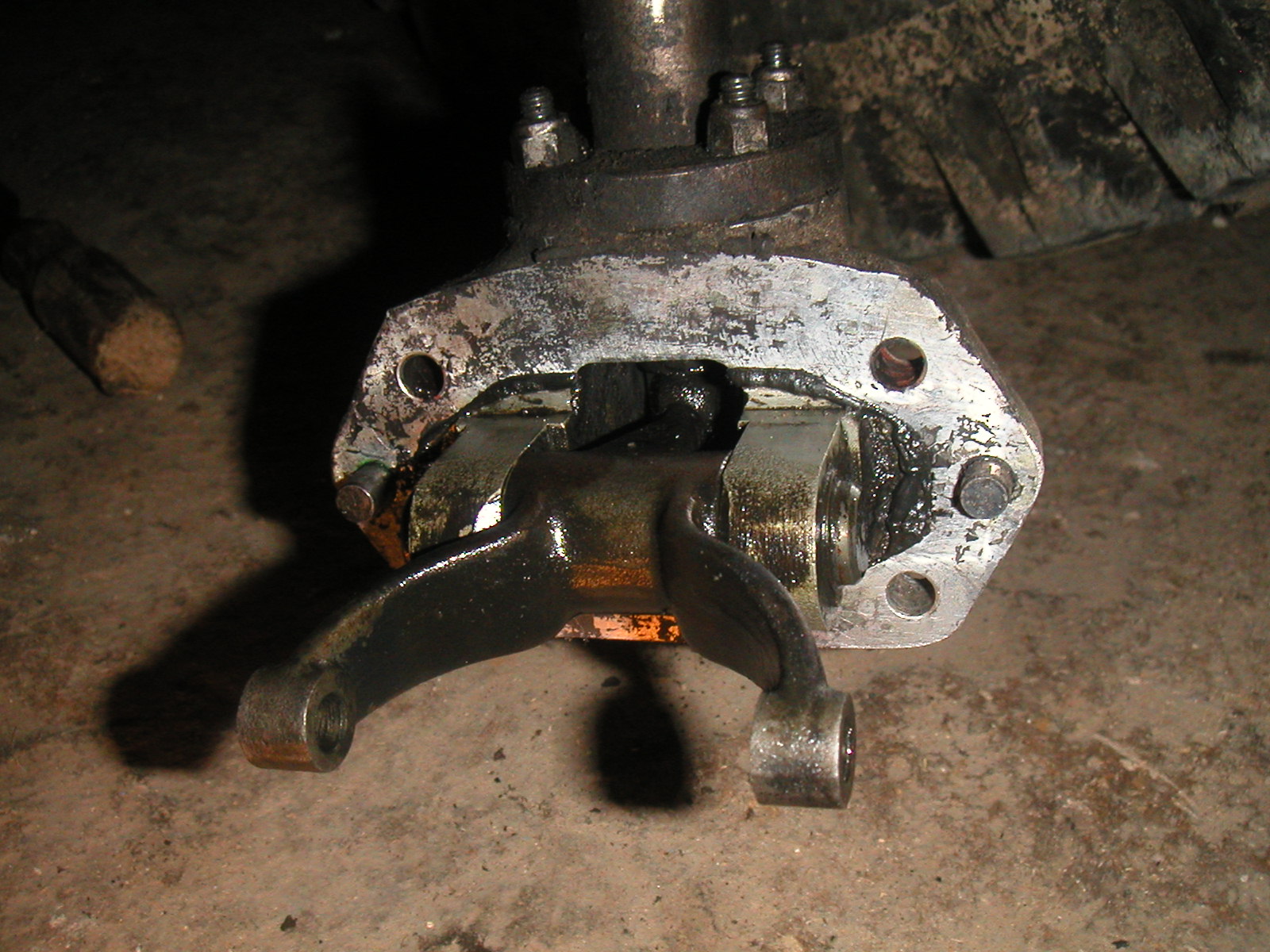

Bon mes blocages ne fonctionnement pas et je me demande si il me manque pas une bricole des photos valent mieux que des mots :
les symptomes: les câbles sont OK
mais quand j'ai demonté (avant et arriere) j'ai comme qui dirai la vague impression de : mais ou c'est donc cette pièces qui manque et a quoi peut elle bien ressembler ... sinon je voie pas trop comment ca fonctionne ... a oui c'est mes premiers differentiels avec blocage

Sur la photo du bas, celle qui represente la fourchette ....il te manque de doigts qui vienne vienne dans la gorge de la bague mobile de verouillage des arbres de roues
Ces doigts ont leur place dans les trous en bouts de la fourchette, il faut les coller avec de la graise pour les monter sinon ils tombent dans le pont.
Plus inquietant on ne voit pas sur la photo du haut par la limiere du pont , la bague mobile , cette bague est canelée et coulisse sur les arbres de roues, celui que l'on voit sur la photo.
s'il ne manque que les doits de guidage, on peut penser qu'ils sont tombés au démontage , ils suffira d'enlever le couvercle du pont et de chercher au fond ,dans l'huile restante.
S'il manque réellement la bague,soit elle est cassée et est tombée au fond du pont, oui bien elle n'a pas été remontée???

ben oui le pont avant et arrier c'est kiff kiff et le pire c'est que sur le 2eme camion y'en manque encore plus ...
mais bon il etait donné pour les pièces (il n'en reste pas beaucoup)
aucune pièce n'est tombee au demontage j'ai fait super gaffe car il me semblait bien qu'il devait y avoir des pièces mobiles
le seul truc que je suis sur c'est que je dois pas être le premier a les ouvrir
mais avec ce que tu m'a ecrit je viens de prendre un coup de flip
va peut être faloir que je l'achete ce bremach pour pièces sur ebay (moin de 35 km de la maison) mais bon que reste t il de potable dessus ?

Peut-être parce qu'ils n'ont jamais servi.
Au pire il te faut trouver deux coulisseaux et les doigts.

tu devrais essayer de demander à l'ancien proprio pourquoi il a démonté les blocages, il doit y avoir une bonne raison.
demandes lui également, s'il n'a pas gardé les pièces démontées.

l'ancien propriétaire n'était bien évidemment pas le premier et celui là je suis sur qu'il m'a tout passé. par contre la commune qui l'avait avant et qui l'a oublié quelques mois sur un parking avant qu'il ne soit racheté j'en suis moins sur.
mais je peux rien verifier. l'ancien proprio m'avait bien dit que le pont avant avait été ouvert et bricolé et qu'il manquait des pièces du blocage, mais pour le pont arrière il n'avait rien precisé sans doute pour pas m'effrayer ... il a eu raison ... tampis en tout cas
Yann
en tout cas ce soir je vais essayer quand même de faire un petit bain d'huile pour voir ce qu'il peut y avoir au fond des coupoles
