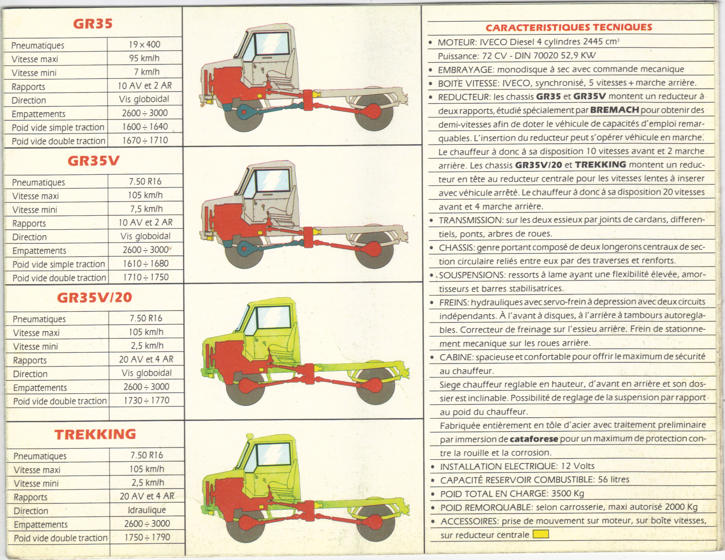

a quoi correspond les version V des GR, NGR et TGR ?
quelle est la motorisation Sofim des GR35 ?
je viens de terminer une toute première version d'un site internet consacré au Bremach et fait à partir de tout ce que j'ai pu glaner depuis queqlues mois sur le web :
http://www.bremach-mania.fr
il ne s'agit que d'une prévisualisation, j'ai encore beaucoup de boulot et suis preneur de toutes vos remarques et critiques.
suis preneur de toutes vos remarques et ai besoin de queqlues éclaircissements :

Fabrice doit avoir unTGR 35 et non pas un GR 35 ( pour mémoire et repère GR 35 "Atmo nez pointu" TRG 35 " T comme turbo "nez large " ) ne pas oublier que 35 signifie 3.5 Tonnes et que ces GR et TGR existe en GR45 et TGR45 pour 4.5 Tonnes PL . Le modèle GR 35, à ma connaissance, était équipé d'un 2.5 l Atmosphérique ; et proposer en diverses versions: GR 35, GR 35V, GR35V/20, et TREKKING haut de gamme toutes options de l'époque année 1989. C'est le mien ...cool
Pour les versions TGR 35 et TRG 45 les moteurs sont des SOFIM 8140.23 Iveco : aifo 2800cm3 turbo EUROII 4 cylindres diesel 76 Kw : 3600t/m couple 24 MKG modèle dessin idem à celui de Fabrice.
Bref, ensuite,il existe bien chez Bremach un modèle 3L plus exactement 2997 cm3 de l'édition 2007/2008 mais il s'appelle JOB X4 et une version XTREM avec moteur IVECO F1C - 145cv - poids 7,5 t - mais ce n'est pas le modèle de carroserie de celui de Fabrice ...Lors de sa sortie c'était le premier dessin de celui actuel appelé T.REX
Ce modèle Job 2008 ne doit plus exister et remplacer par le T.REX actuel en 3.5 T et 6.0 T avec moteur Iveco F1A 2.3 l 116cv, F1C 3.0 l 146 cv, et F1C 3.0 l 176 cv.
Voila pour les infos ...peut-être que Fabrice " le chanceux "est tombé sur "le loup blanc"et que son modèle serait le fruit d'un unique et heureux mélange de carrosserie et de mécanique .
Mille excuses pour trop de chiffres mais j'ai essayé d'être précis ...

si j'en crois les docs déjà rassemblées, la version trekking est une version toutes options avec des rapports supplémentaires aussi bien pour les GR,NGR et TGR. Elle est donc très difficile à identifier de l'extérieur puisqu'elle à la même carrosserie et le même tableau de bord que son modèle de base, enfin c'est ce qu'il me semble avoir constaté à ce stade.

Je vais préciser sur le descriptif du véhicule que la forte charge ne s'applique qu'au plateau arriere, pas au propriétaire !!!!

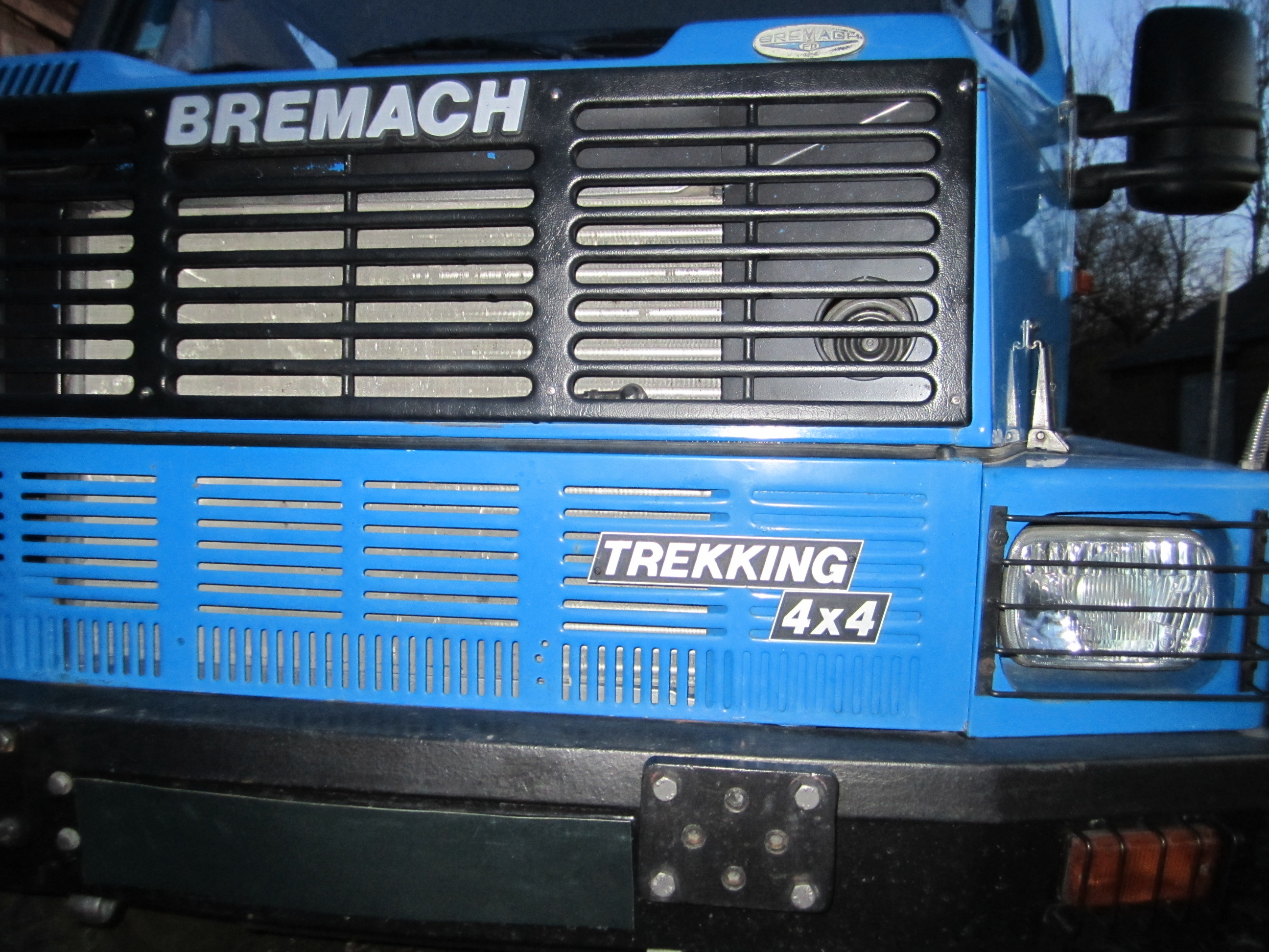

Donc Nico pour reconnaître un Trekking de l'extérieur c'est simple c'est marquer dessus
Signe extérieur de sagesse ....
Et pour alimenter le site des photos .... que tu pourras biensûr utiliser tout à loisir .

Ce schéma pris sur ton site atteste l'existence du "extra long" "court"!

je continue à faire le tri pour sortir un tableau des motorisations des différentes générations, mais je suis sur qu'il y aura des exceptions. On peut imaginer que Bremach a utilisé une bonne partie des series de moteurs SOFIM construits entre 80 et 2000 !!!!
Sur ton T.Trek, tu dis que ton moteur fait 100 cv et 2,5 l, il correspond donc plutôt au 8140.27. As tu déjà pris directement son numero de serie sur le moteur ? Le 8140.43 a une cylindrée de 2799 cc qui correspond aux docs du TGR
le NGR 35 est à coup sur un 8140.07, j'ai vérifié sur le mien !!!
Les GR de premiere génération, selon les docs, seraient plutôt des 8140.61 : 72 cv, 2445 cc et construit jusqu'en 1990.
Tout ça pourra peut être être confirmé par les membres du forum ?
merci pour toutes les infos sur le Montes, je relance mes recherches internet, et j'attends un prospectus de Bremach Montes trouvé sur ebay. Pourvu que la poste ne le perde pas !!!!

j'ai évoqué dans mon mail précédent le T.Trek de charlie oleg !!! Autant pour moi !!! Cela étant la question reste entiere sur le numero moteur
par ailleurs, la doc évoquée par Géof évoque en effet un moteur de 72 cv pour les premiers GR35, cela semble bien correspondre au 8140.61
enfin alain, ton Bremach GR35 Trekking simple cabine a quelle motirisation ? tu as vérifié le numéro du moteur lors de tes travaux ?
