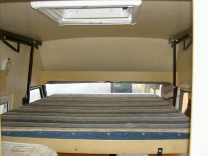

J'envisage un lit accroché au plafond le jour et qui descendrait la nuit.
Avantages : lit qui reste fait et qui dégage du volume la journée, nos cellules de petits gros ne sont pas énormes et il faut gérer l'espace au mieux.
Inconvénients : c'est là que j'attends vos remarques, a priori je pense à 2 choses : centre de gravité du véhicule un peu + haut (mais en vérifiant ça par le calcul, à mon avis ça va le monter de qq petits cm, et encore !) et surtout bruit en TT, un lit mobile, ça risque bouger (parce que je ne vais pas le boulonner au plafond tous les matins :lol: ), venir cogner ici ou là, ...
J'aimerais bien avoir l'avis d'utilisateurs de ce système avant de me lancer sur cette idée.
Merci de vos réponses.

j'en ai mis un au plafond 140X190 avec un système de poulie et treuil manivelle.
En position haute, j'ai deux petites sangles à cliquets accrochés au plafond (il y a des renforts parfaits pour ça).
Une fois en place hop un coup de cliquets et ça bouge plus 1 mm
En plus, c'est plus sécurisant pour les gosses dessous :lol: :lol:
Si tu jette un œil dans mon post midlum 2 tu dois voir une photo.

Guy en avait un dans son iveco il pourra t'en dire plus, je lui avait racheté mais la cinématique de celui-ci en arc de cercle prenait trop de place à mon goût ...
Ce sont les vérins d'assistance qui le maintenaient plaqué au plafond mais certains ont une boucle façon ceinture de sécurité tout simplement, après ça doit se jouer sur la légère compression du matelas .
Solution plus luxueuse dans le man des belges qui étaient au rasso famille itinerance je crois, un lit qui monte et descend avec une vis sans fin qui tire sur des câbles avec une poulie à chaque coins et actionné par un visseuse sans fil.

hippo a écrit : Guy en avait un dans son iveco il pourra t'en dire plus, je lui avait racheté mais la cinématique de celui ci en arc de cercle prenait trop de place à mon goût...
ce sont les vérins d'assistance qui le maintenaient plaqué au plafond mais certains ont une boucle façon ceinture de sécurité tout simplement, après ça doit se jouer sur la légère compression du matelas .
Bonjour Jacques,
Dans mon Iveco j'avais un lit de plafond qui faisait un bruit d'enfer sur les pistes.
Même sanglé il se baladait latéralement. J'avais essayé tous les calages possibles mais rien à faire.
C'est Pascal qui me l'avais acheté mais il ne l'a jamais monté.
Le bruit était certainement du au glissières nécessaires à la cinématique du lit qui devait avancer dans la cabine.
Jean a un lit qui monte au plafond de son Isuzu avec un système de poulies et un petit moteur électrique.
Je ne sais pas si il fait du bruit. De toute façon il ne peut l'entendre vu qu'il n'a pas de passage cellule cabine :D .

J'ai le même projet pour ma cellule. Ma soeur, qui bosse chez trigano, s'est donc un peu renseigné pour moi. Le responsable projet de chez eux a fortement déconseillé un système mécanique (genre compas) pour un usage sur piste ou route en mauvais état, ils avaient trop de problèmes de blocages avec ce genre de système alors qu'ils étaient montés sur des véhicules exclusivement routiers!
Il recommandait un système équivalent à leur système électrique à savoir quatre sangles (types ceintures de securité) reliées à un arbre qui permettait d'enrouler/dérouler les sangles actionné par une manivelle ou un moteur électrique dans leur cas.
Le système était compléter par 2 glissières sur l'un des cotés du lit qui servent de guides à la descente et qui évitent les mouvements intempestifs aussi bien en position haute que basse.
Pour finir, deux boucles de ceintures de sécurité viennent verrouiller le lit en partie haute... Je pense qu'en combinant les glissières, des boucles de verrouillage bien courtes, le matelas et la couette bien "serrés" contre la plafond il doit pas y avoir de mouvement donc pas de bruit!
Le système benJ avec ses sangles à cliquet parait une bonne option également pour supprimer tout mouvement et donc tout bruit!
