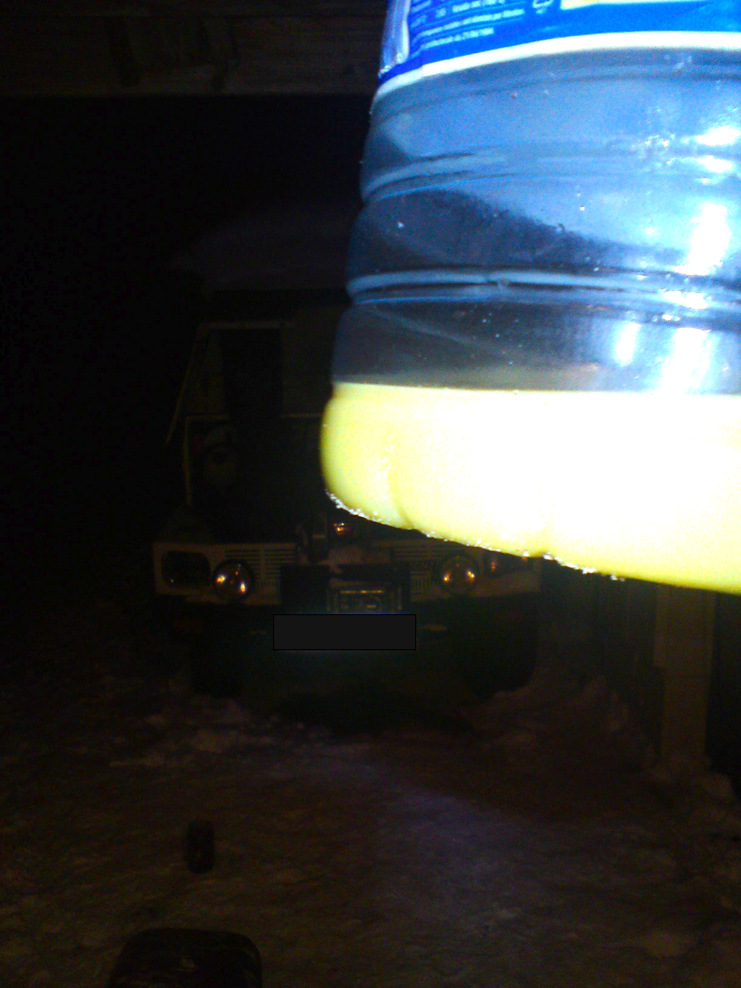

Une pompe à gazoil peux montrer de signes de faiblesse au moment ou le GO est très froid, encore plus avec les filtres encrassé/pailletés de paraffine des mauvais GO.
Pour ma part, la membrane de la pompe mécanique s'était décollé. Lorsque ça m'est arrivé, ça m'a valu une semaine d'immobilisation à 1000m d'altitude, travail sous la neige, en nocturne.
Pour trouver la panne (à l'aide de Nomade au bout du fil), j'ai fini par ouvrir la pompe. J'ai refait le sertissage de la membrane
, puis rapidement monté la facet.

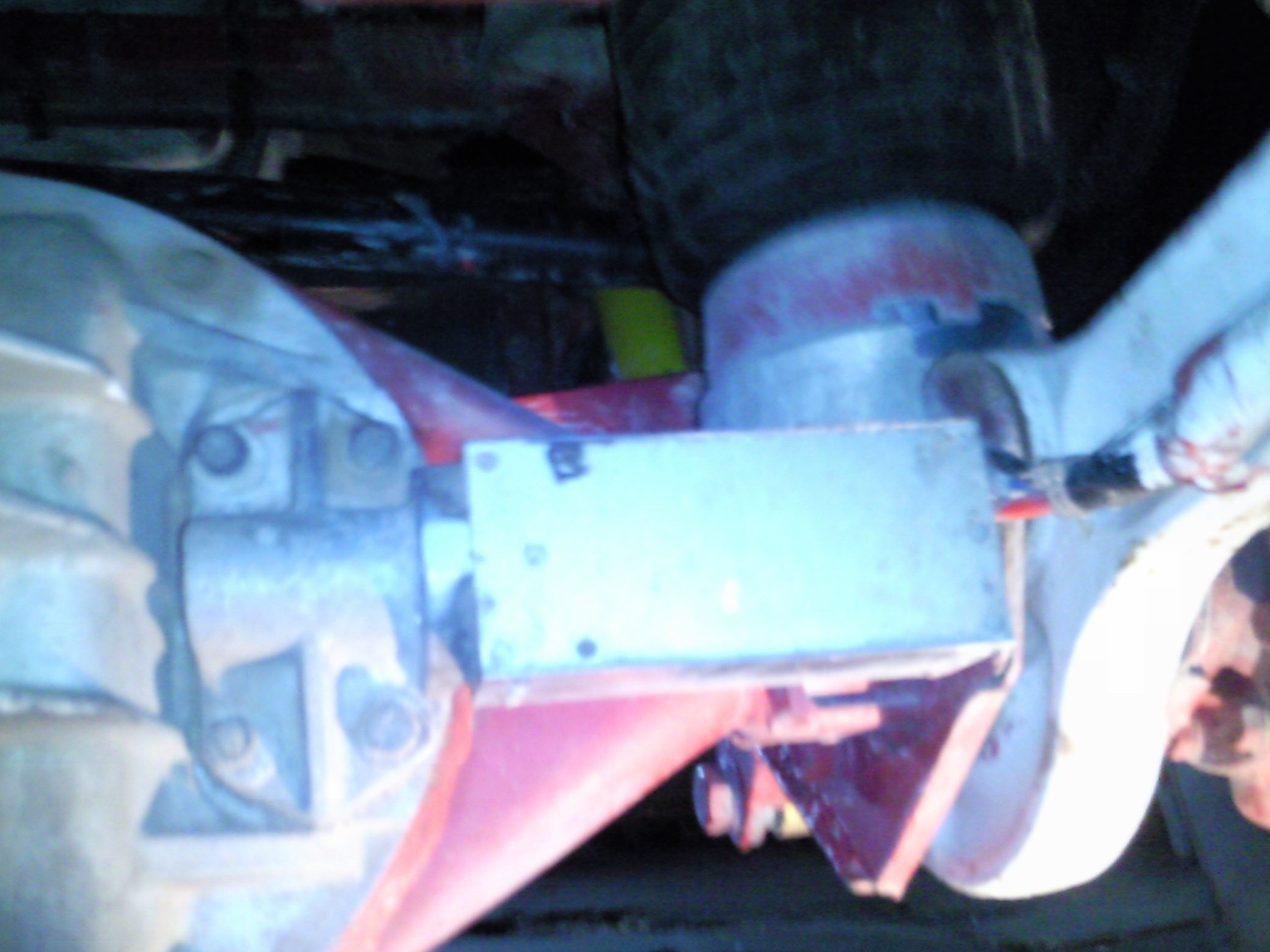

lebouchern a écrit : je vais en effet ausculter le pont arrière lors de ma prochaine visite dans le Lot.
Merci à tous pour ces excellentes suggestions.
Prend des photos du pont, et de la boîte y compris la plaque de référencement (ici encadré en rouge).
L'emplacement du bloquer, ça devrait ressembler "de loin" à ça, corps du diff sur la gauche, si absence de blocage, la trappe est scellé par une plaque :
