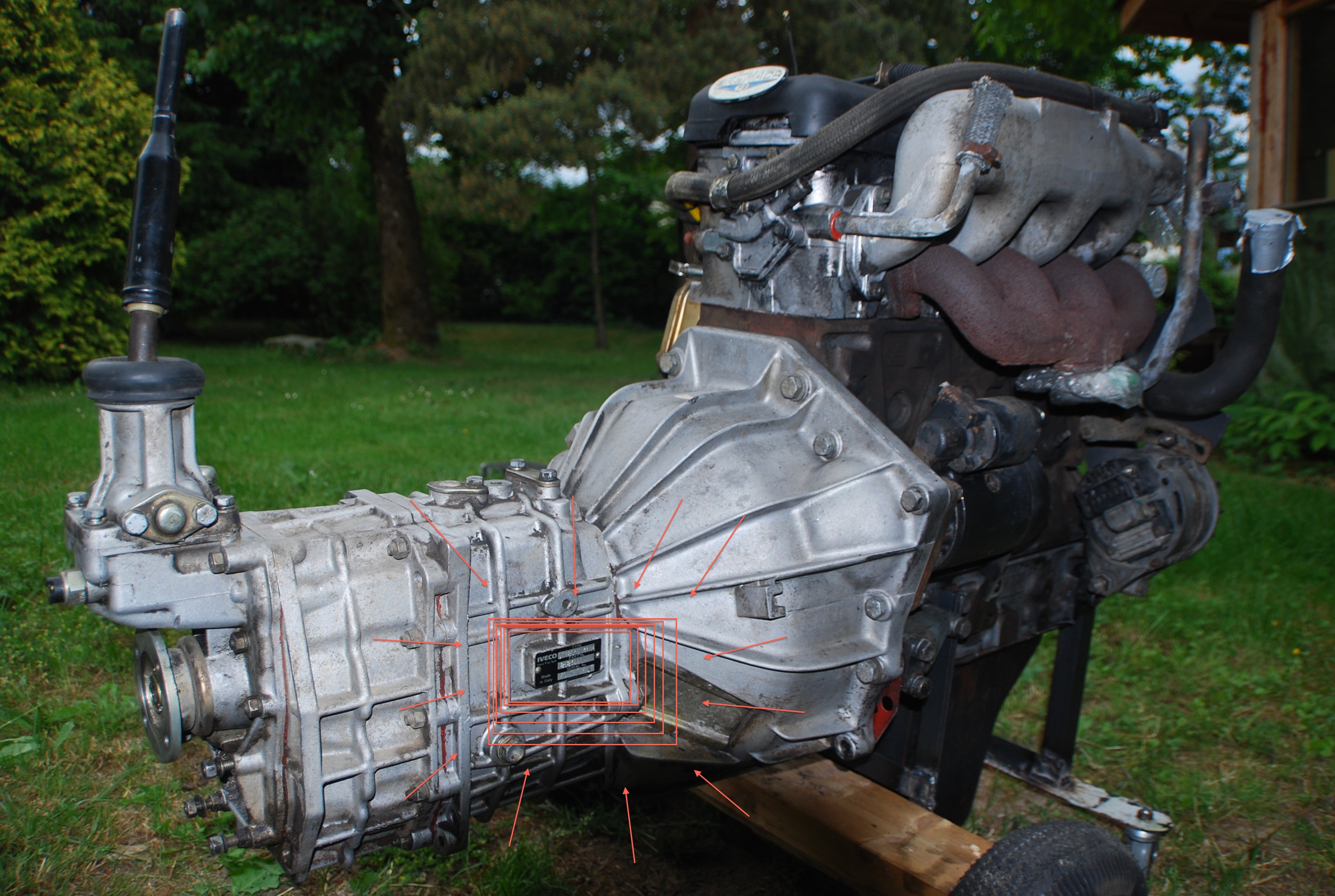

Yes OB1, le compteur, c'était tellement plus simple...
Pour la boîte, il faudrait comparer avec la table des rapports d'un Gr 35 4X4, qui a une première très courte.
Pour le blocage arrière, en effet, ça me parraît pas mal étant donné la dureté des lames. Mais attention, adapter un blocage sur un pont, ça veut aussi dire changer le demi arbre, denrée très très rare de nos jours. Demi arbre avec cannelure rallongé pour le bloqueur... Un pont complet avec blocage sera peux-être plus simple à trouver (chez nos voisins).
Sinon, il y 'a aussi le système du frein à main pour chaque câble de roue, bien que les tambours de bremach soit pas d'une efficacité redoutable, peut-être est-ce envisageable. Je ne connais pas assez cette technique pour te dire si ça peux être dangereux pour le diff, qui lui aussi est une denrée rare. Mais son implantation sur un brem me paraît relativement simple et peut onéreuse. ( Le pilotage doit être une autre histoire...)
Pour les questions électrique, pas de schéma trouvable, il faut mettre les mains dedans. Je pense que nous somme plus d'un à avoir refait le faisceau, alors n'hésite pas à poser tes questions. Les codes couleur sont très simple, il n'y a pas beaucoup de périphérique, encore moins sur un 4X2, et tout est tiré "au plus court"...
Près des régions frontalière, ont peut trouver encore des carcasses qui parfois recèles de trésors...
Tu peux jeter un oeil sur SUBITO aussi: "Cosa cerchi?" : Bremach. "Dove?": tu choisis le val d'aost ou tutta l'Italia par exemple.
Bonnes recherches
Geof

Pour le blocage arrière, en effet, ça me paraît pas mal étant donné la dureté des lames. Mais attention, adapter un blocage sur un pont, ça veut aussi dire changer le demi arbre, denrée très très rare de nos jours (demi arbre avec cannelure rallongé pour le bloqueur... Un pont complet avec blocage sera peux-être plus simple à trouver (chez nos voisins).
c'est juste... tu as raison il est fort probable que les arbres de roue soient identiques dans son cas si le pont n'est pas prévu pour cette option :roll: de toutes façons trouver le blocage en pièce détachée n'est pas forcément plus facile que de trouver le pont complet comme tu le dis également. a voir aussi si le couple conique est différent entre 4x2 et 4x4 comme sur les ivecos.

Oui Hippo, le couple conique n'est peut être pas le même.
à vrai dire, je me suis déjà cassé les dents sur la recherche des pièces du système de blocage pour remonter un bloqueur démantelé. (Beaucoup de gens le supprime après avoir oublié de débloquer, oups...)
Pour les arbres, c'est une certitude, il n'aura pas le long, à moins qu'il fut équipé d'un blocage
Le modèle pour blocage et quasi introuvable, c'est pour cela qu'il vaut mieux changer le pont.
En revanche, en parlant de couple conique, c'est possible que sur le modèle de lebouchern celui-ci tire plus long...
Ca sent le jocker "donneur d'organes" tous ça...Un petit tour sur Subito, ça donnera peut-être à Nicolas "la folie des grandeurs!"
oui c'est pour ça que je le mentionne... ce serait dommage de devoir y renoncer si c'est le cas... ensuite deux options possibles, la facile : prélever arbre de roue, maneton et commande de blocage et les monter sur le pont actuel si prévu pour.
ou la methode pluc chiante, prélever le couple conique long et le monter sur le pont du donneur et greffer le tout.
Oui. Mais c'est pas dit que le corps alu du couple conique d'un 4X2 ai l'usinage adéquate pour recevoir le bloqueur.
En plus des 4X2/4X4, suivant l'année les ponts sont pas les mêmes. Certains plus récent type TGR tirent plus long, et d'autres auraient les arbres redimensionnés.
En même temps, vu la vitesse de croisière qu'il tient, c'est possible que le diff soit plus long.
c'est bien pour ça que j'ai écris:
c'est pareil sur iveco, tous les ponts ne sont pas prévus pour pouvoir y adapter le blocage.
déjà les arbres de roues ne sont pas de la même taille, ni les roulements de dif et on ne peut y passer le maneton.
il faut aussi qu'il y ait les encoches pour ce maneton sur le dif...bref c'est clairement plus simple de trouver un pont complet c'est certain. mais comme le nombre de bremach est infiniment plus faible que celui des ivecos, en 4x2 en particulier, et que je suppose qu'ils proposaient l'option blocage de dif ce serait étonnant que ton pont n'accepte pas les pièces qui vont bien...a voir.

Prend des photos du pont, et de la boîte y compris la plaque de référencement (ici encadré en rouge).
L'emplacement du bloquer, ça devrait ressembler "de loin" à ça, corps du diff sur la gauche, si absence de blocage, la trappe est scellé par une plaque :
